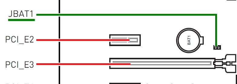

CMOS-Reset per Jumper.
Ergänzung:
Handbuch Seite 12
Batterie raus reicht seit 15 Jahren nicht mehr.
Die BIOSe haben Stützkondensatoren, die lange halten.
CMOS RESET... nochmal probieren....
Habe jetzt auch nochmal den jbat1 kurzgeschlossen. Keine veränderung. Batterie war währenddessen auch draußen.
Hast du das Stromkabel entfernt (oder das Netzteil ausgeschaltet) und dann bevor du den Jumper setzt, einmal den Powerknopf gedrückt? Falls nicht, versuche es so erneut.
