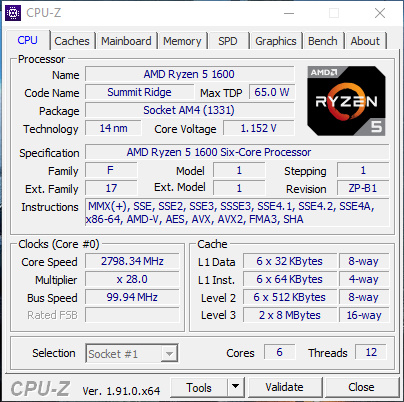

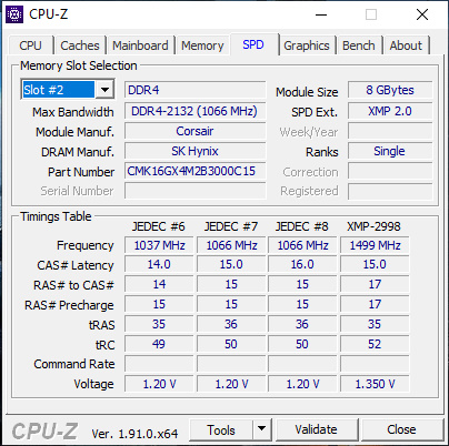

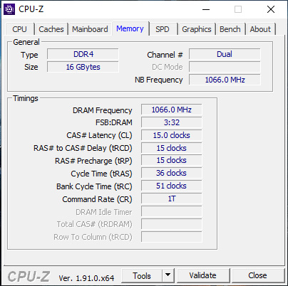

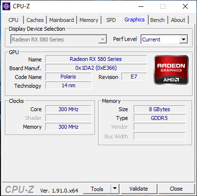

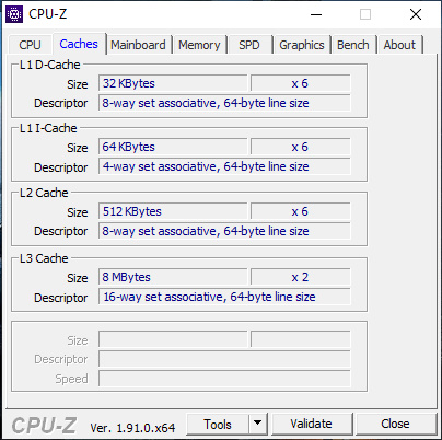

UNd im BIOS Ram auf default stellen

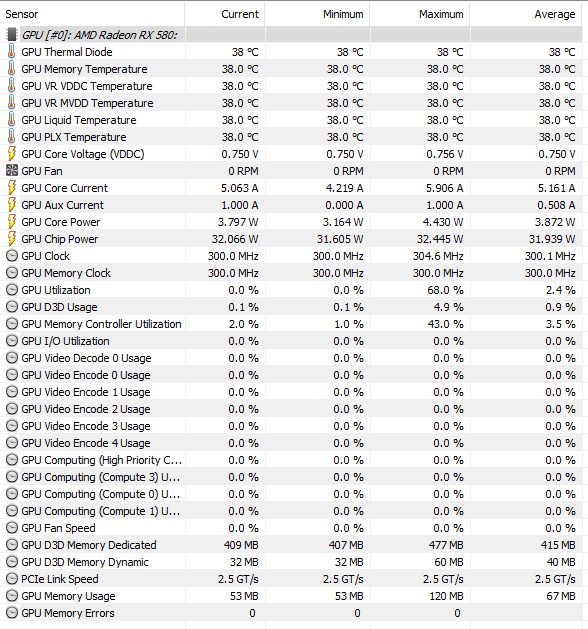

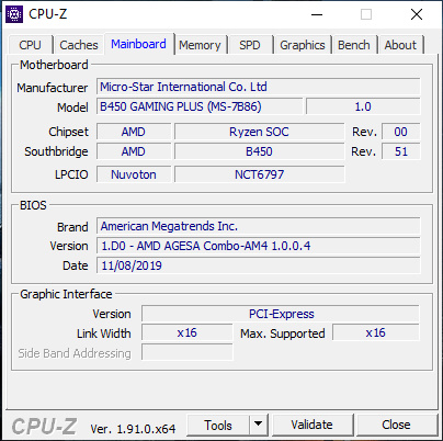

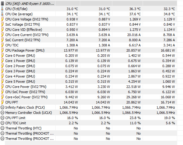

Überprüfe bitte die Temperaturen mit HWINFO.
HWinfo starten mit 'Sensors only' angehakt
Dann schreibe doch bitte dazu, was du schon alles ausprobiert hast. Zählt auch ein Memtest dazu?
Sonst kommen zahlreiche Hinweise, die du dann mit "habe ich schon getestet" beantwortest.
Memtest wurde noch nicht probiert, werd ich gleich mal angehen!
Danke für den Tip
Bitte führe bei laufendem HWInfo ein lastintensives Spiel aus, danach findest du in der Spalte 'Maximum' die höchste aufgetretene Temperatur und ob thermal throttling aufgetreten ist.
Btw. wenn du Board und GPU schon getauscht hast und die Temperaturen kein Problem sind, bleiben nur Netzteil und RAM ubrig...
Und liste mal auf was noch nicht ausgetauscht wurde ausser CPU.
Mehrere GPU und auch Mainboard getauscht und immer noch das Problem schreit nach falschen Einstellungen im Bios, HDD oder anderer unbekannter Hardware.
Es läuft gerade MemTest, das dauert ein wenig, Temperaturen lese ich nach dem Test aus. Getauscht wurde Mainboard und Grafikkarte, CPU ist die gleiche geblieben. Netzteil ist von Thermaltake 700 Watt.
MemTest hat keine Fehler im Ram finden können!
Temperaturen unter Last:
CPU - 48 Grad
GPU - 73 Grad
