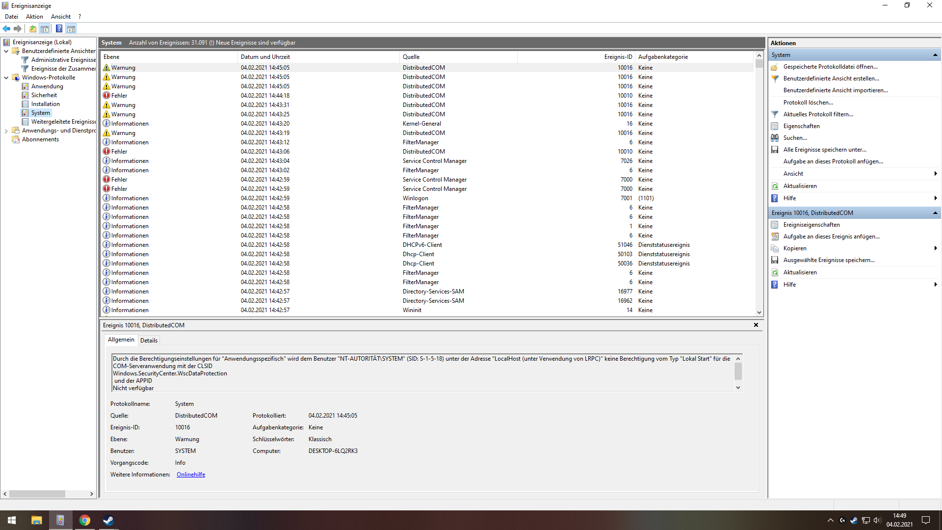

Klingt eigentlich nach sterbender Festplatte, aber wenn Du die Sachen schon verschoben hast... Windows-Ereignisanzeige sagt nichts?

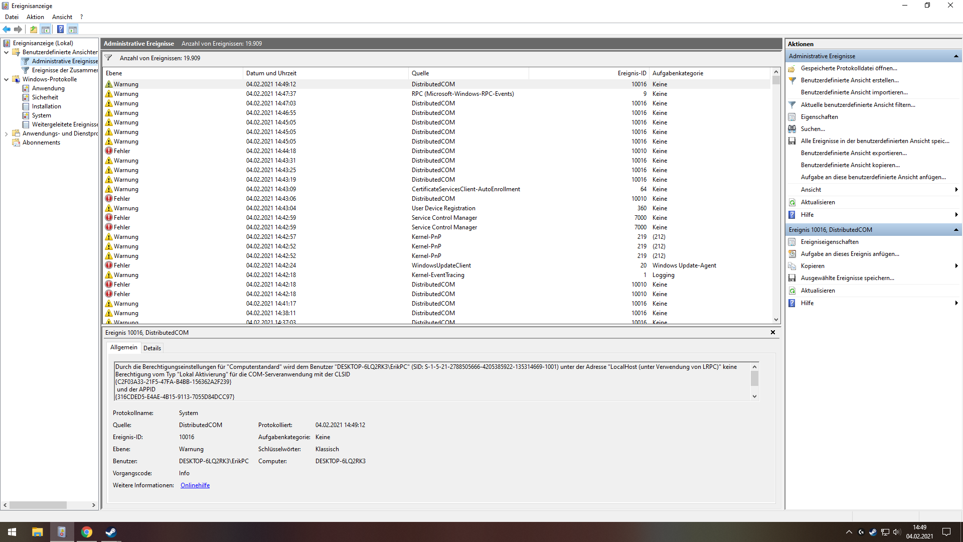

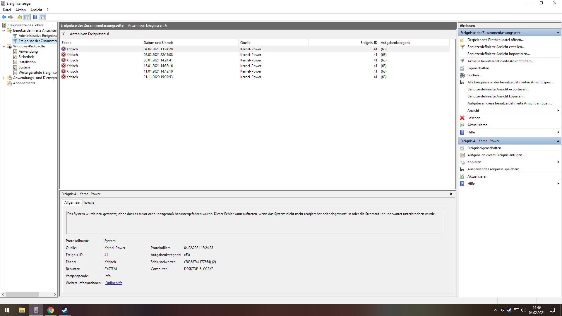

Dort wird viel angezeigt, weiß aber leider nicht was genau davon mit meinem Problem zusammenhängt.

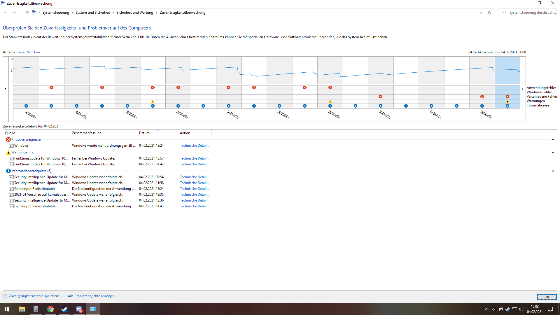

Mach doch bitte mal ein Foto vom Zuverlässigkeitsverlauf.
Ich kenn mich ja damit nicht wirklich aus aber irgendwas sagt mir es sieht nicht so aus wie es aussehen soll.

Und der Verlauf sieht eher normal aus bei dir.

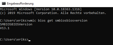

Bios Version ist V13.1.
Ich hab im Bios nichts verstellt, ich lasse ansich die Finger davon um genau sowas zu verhindern.

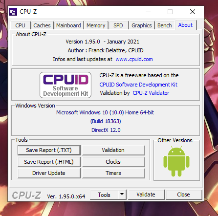

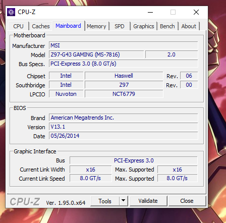

Öh, diese Version gibt es für dein Board nicht.

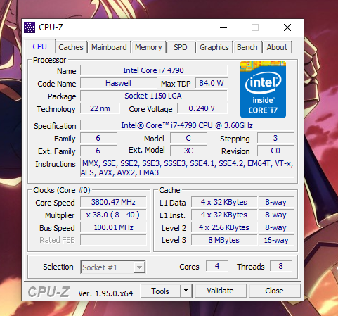

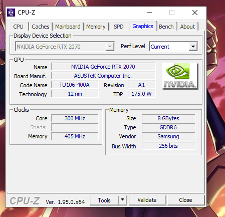

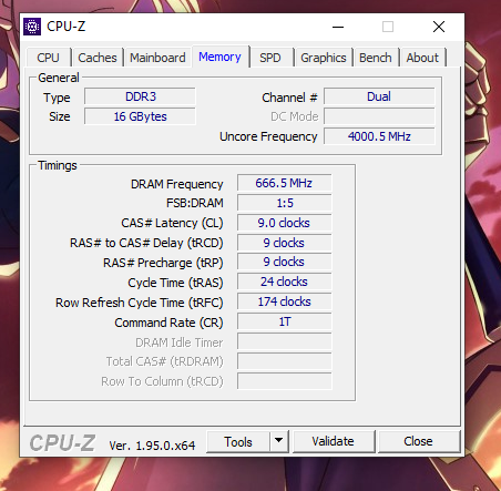

Wenn möglich mach bitte mal von CPU-Z ein Foto von allen Reitern.
Ich habe da eine Vermutung.
Du hast auch noch eine Vorgängerversion von Win10 drauf.
Hier solltest du auch auf die aktuelle 20H2 oder 21H1 ( 2004 ) updaten oder Installieren.

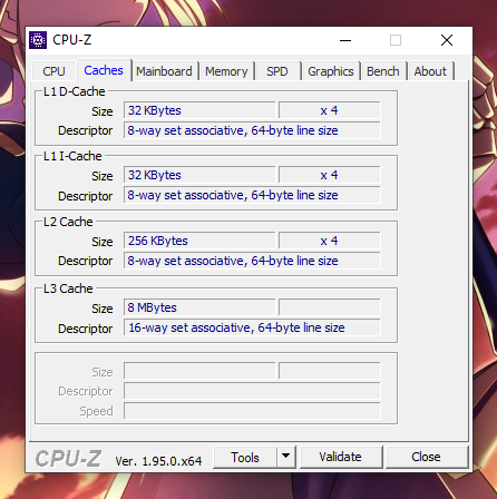

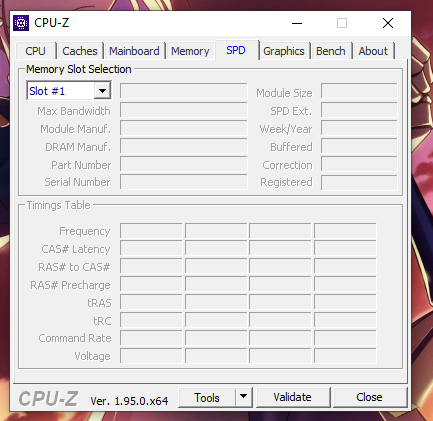

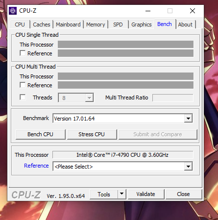

Ich hänge dir die Screenshots von CPUZ jetzt schon mal an. Des mit der Windows version mach ich jetzt, wer weiß wie lange des dauert. Wenn ich ein Screenshot vergessen habe lass es mich wissen dann reiche ich dir den nach.

OK, danke. Dein Bios ist seeeeeehr alt.
Hier bitte das aktuellste aufspielen.
https://de.msi.com/Motherboard/support/Z97-G43-GAMING
Version
D.9
Erscheinungsdatum
2016-02-22
Dateigröße
6.06 MB
Wenn du alles erledigt hast, dann bitte hier wieder Bescheid geben.

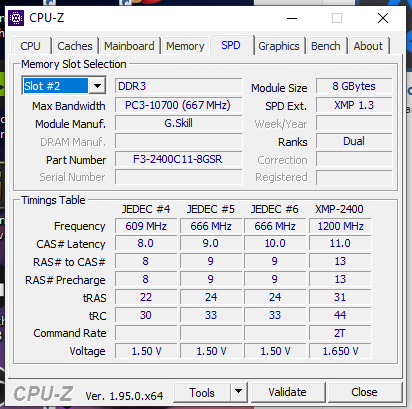

Vom CPU-Z Reiter SPD brauche ich nochmal ein Foto von Slot 2 damit ich sehen kann um welchen Ram es sich handelt, und ob der ein XMP Profil hat.
Ok habe jetzt alles Erledigt.

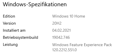

Neue Windows Version und Bios update gemacht wie hier in dem Video beschrieben:
Screenshot häng ich an

Prima, welche Win Version hast du denn jetzt ?? Ging ja ziemlich flott alles.
Und dann jetzt ab ins Bios und dort das XMP Profil aktivieren.

Windows Version ist jetzt 20h2. Kümmer mich eben um XMP.

Gut, dann bitte einmal Windows Update durchlaufen lassen.
