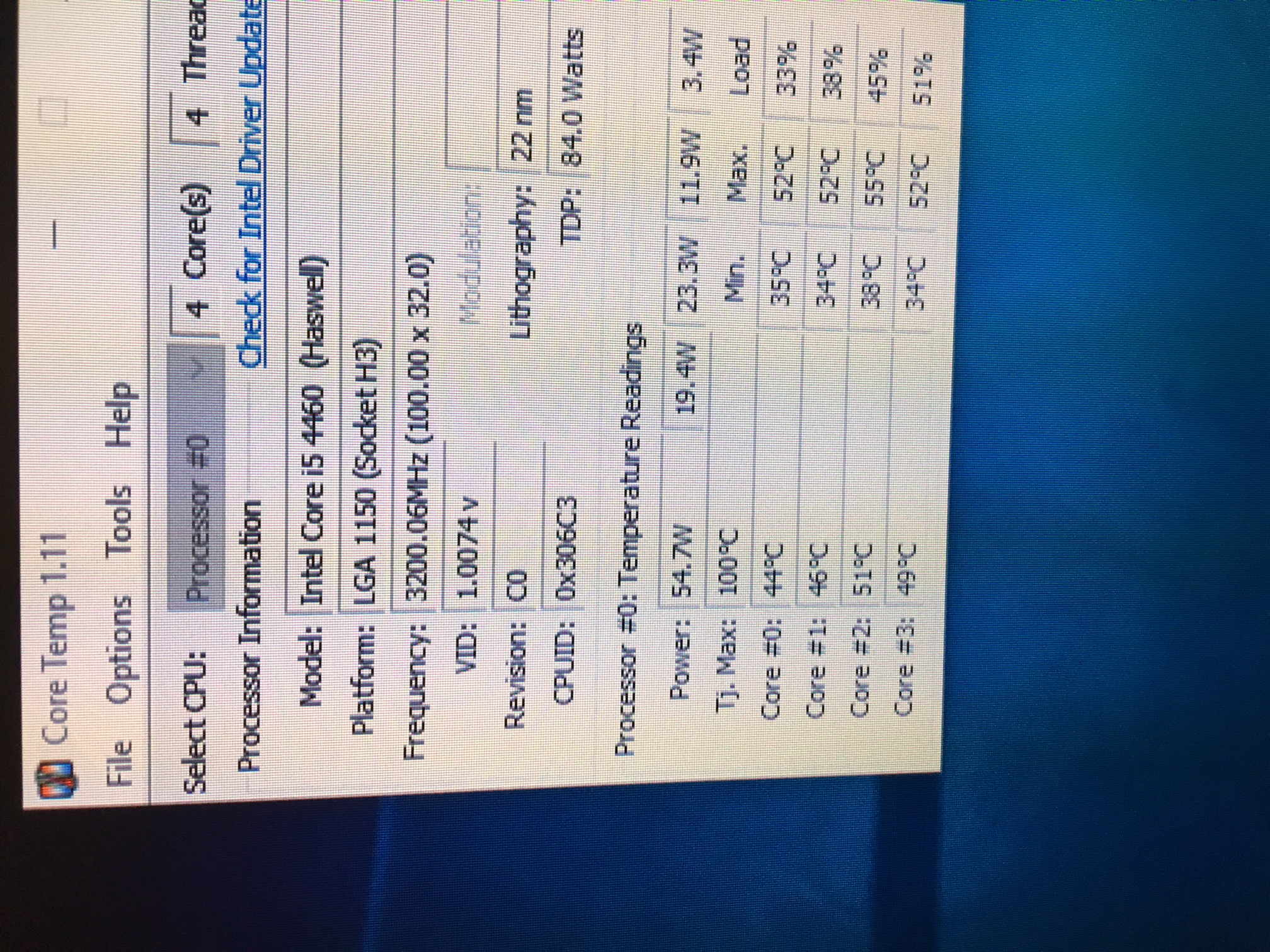

Beschreiben mal Deine komplette HW, also CPU, Mainboard, Garka, RAM und Netzteil. Schau auch mal mit HWInfo (Sensors) wie die Temperaturen sind.

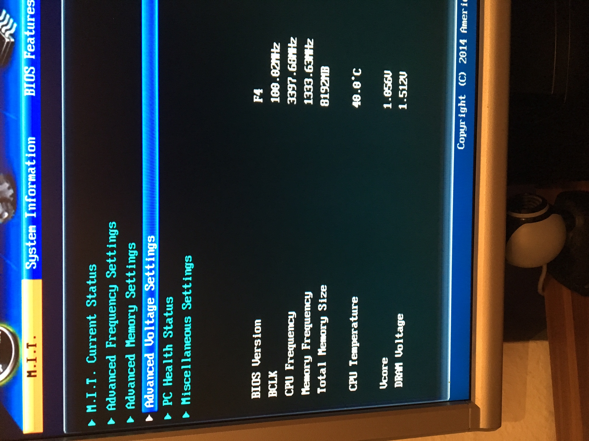

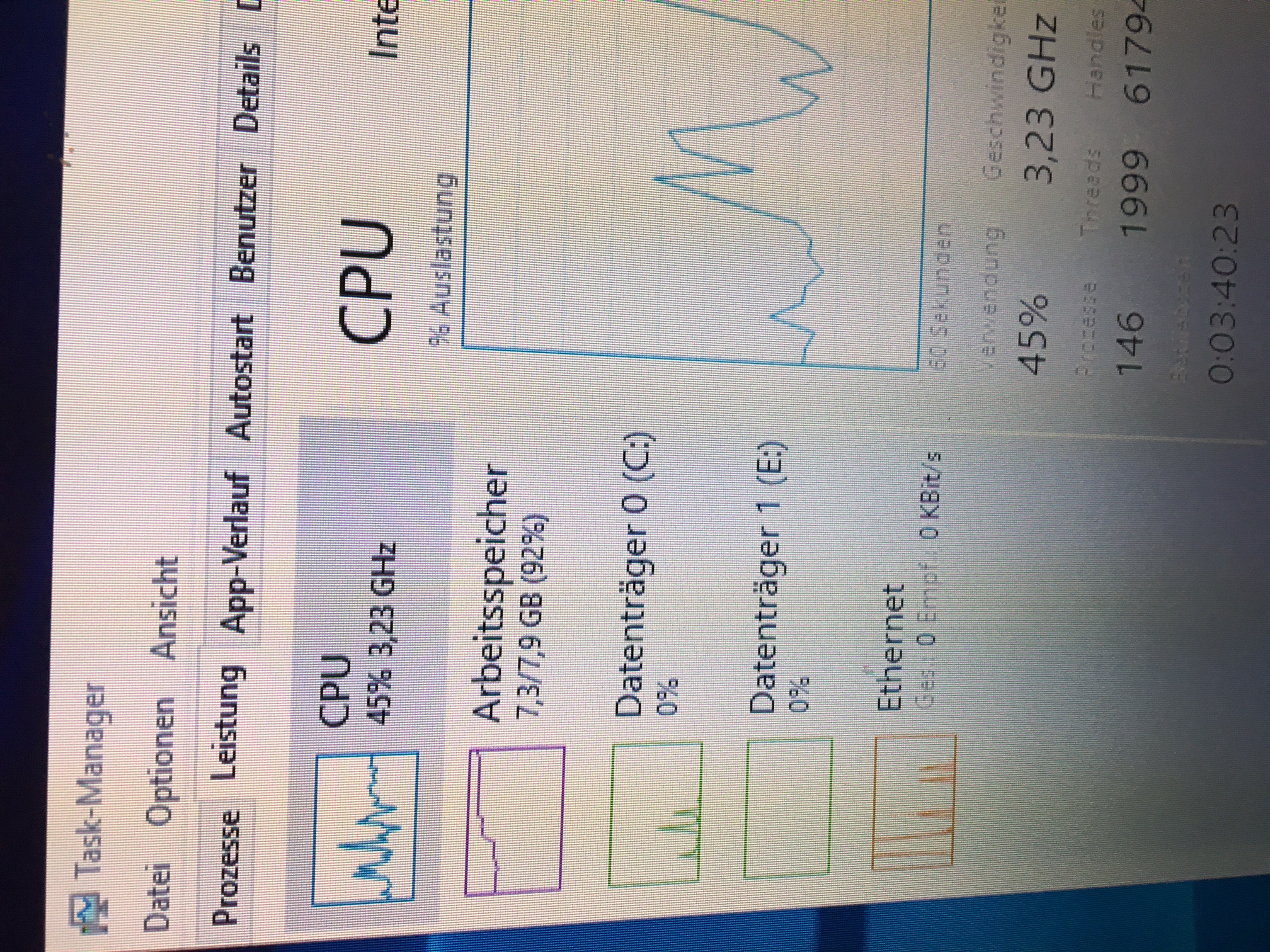

Ja werde ich noch machen, heute sollte ich jedoch lieber schlafen, habe noch kurz Temperatur und Task bilder gemacht
während ich fifa laufen hatte, hab es auf die schnelle vom Handy gemacht aber man erkennt es
Kann es auch am Arbeitsspeicher liegen ?
Okay hier noch eine Kleinigkeit, 1.5 bei ram ist das nicht wenig ?
Wie wäre es, wenn du die Fotos auch richtig rum drehst? Ich bin wenig motiviert, mir meinen Hals zu verrenken um dir in meiner freien Zeit zu helfen. Und lass dir nicht jede einzelne Info, die wir brauchen um uns eine Meinung über dein Problem zu bilden, aus der Nase ziehen.

Eher unwahrscheinlich, RAM würde einfach abstürzen, die spiele aber nicht langsamer machen.
Ein memtest hat aber noch nie geschadet.
1.5 sind die Spezifikation und genau richtig wenn du nicht hart übertaktest.
Wenn ich den Taskmanager so sehe, könnte es der Arbeitsspeicher sein und das System womöglich anfangen zu swappen. Achte mal im Resourcen Monitor unter Datenträgeraktivitäten auf die Zugriffe aus das pagefile.
