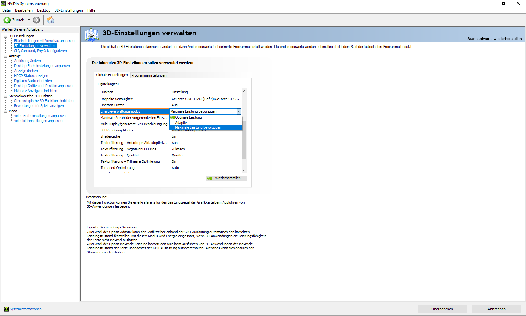

Sowas kenne ich von SLI. Es läßt sich bei SLI zumindest sehr leicht beheben, wenn man wie im Bild auf "Maximale Leistung" umschaltet. bei optimaler Leistung fährt die Graka bei Zuviel Temperatur nämlich die Leistungsfähigkeit runter und es kommt zu derben Rucklern. Man kann das auch für die einzelnen Game-Exen definieren (der Reiter darüber "Programmeinstellungen"). einfach mal ausprobieren:
