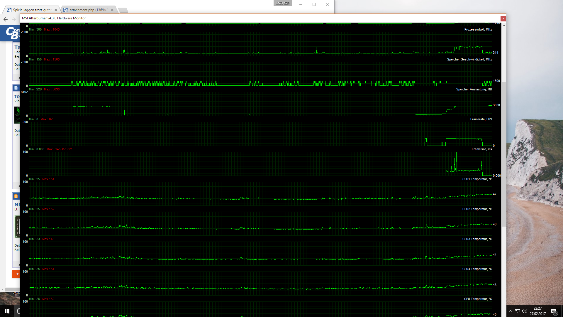

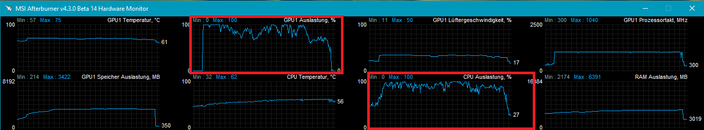

du sollst beobachten was deine hardware macht während du zockst. idealerweise kämen dabei screenshots rum die in etwa so aussehen könnten:
dann kann man erkennen wo das "problem" liegt. ob alles korrekt hochtaktet. ob CPU oder graka zu lahm sind.

Und nun den Beitrag noch lesen und dann mal das Spiel so laden mit den Tools im Hintergrund wie dort beschrieben.

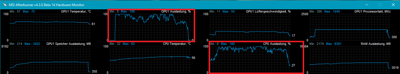

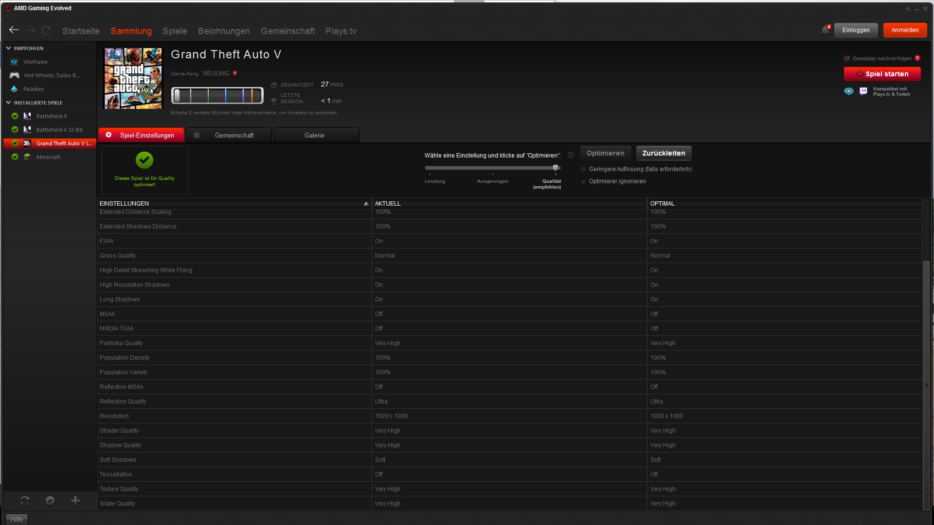

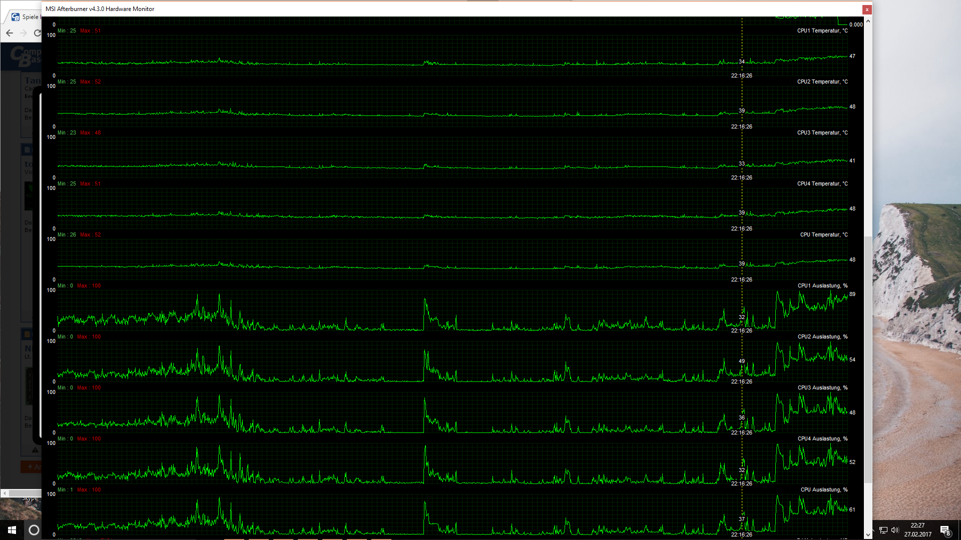

So, mal die 390 auf Stock laufen lassen und die CPU (2500k sollte ja in etwa hinkommen) auf deine besagten 3,6 GHz getaktet.
GTA5 - 1080p - alles auf sehr gut.
Wie man sieht, limitiert sowohl GPU als auch CPU abwechselnd mit diesen Einstellungen, wozu es dann eben zu den Lags kommt.
Ergo: alle Regler mal eine Stufe nach links stellen und nochmal testen.
Gar nichts, dein System ist einfach nicht potent genug für diese Einstellungen bei diesem Spiel.Was ist defekt denkt ihr Grafikkarte oder CPU oder verbraucht es zu viel Strom?

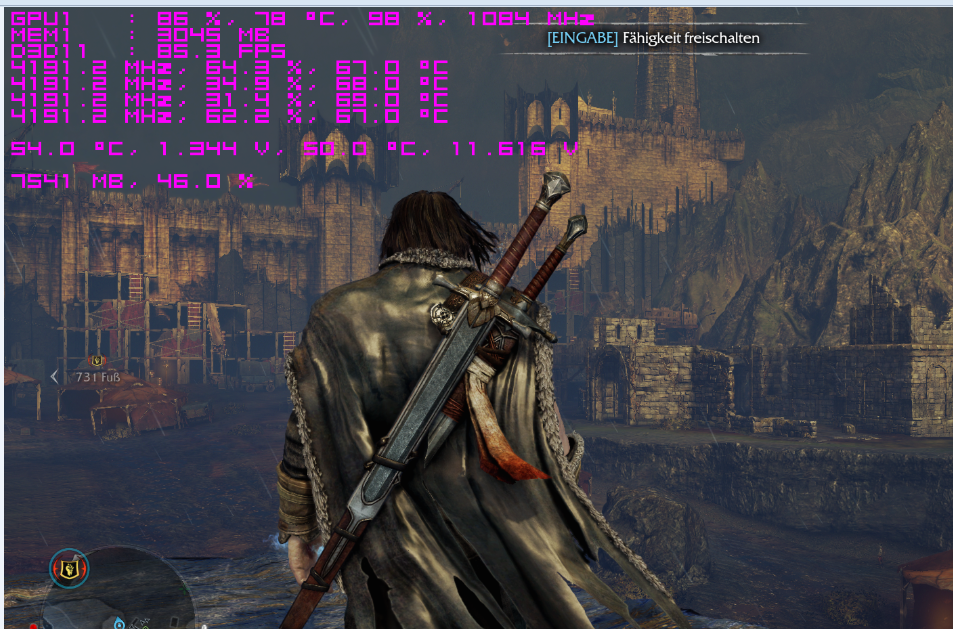

Es sollte zb so aussehen da können wir es besser herrauslesen :
wichtig ist das die Temperaturen in einem normalen Rahmen liegen also
für die CPU 55-70 C°
für die GPU 60-90 C
und die Taktraten dazu passen , nicht das sich entweder der Prozessor runtertaktet oder die Grafikkarte runtertaktet.
Dafür verwendent man am besten Afterburner und HW info gemeinsam ( OSD ) , geht aber auch einzeln,
nur hat man da weniger einstellmöglichkeiten.

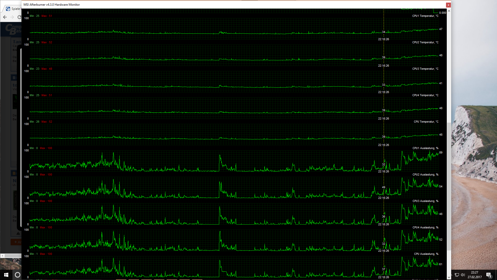

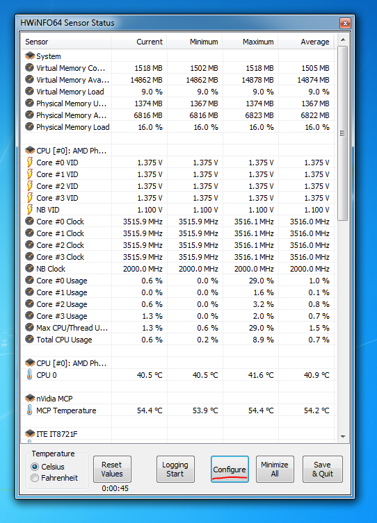

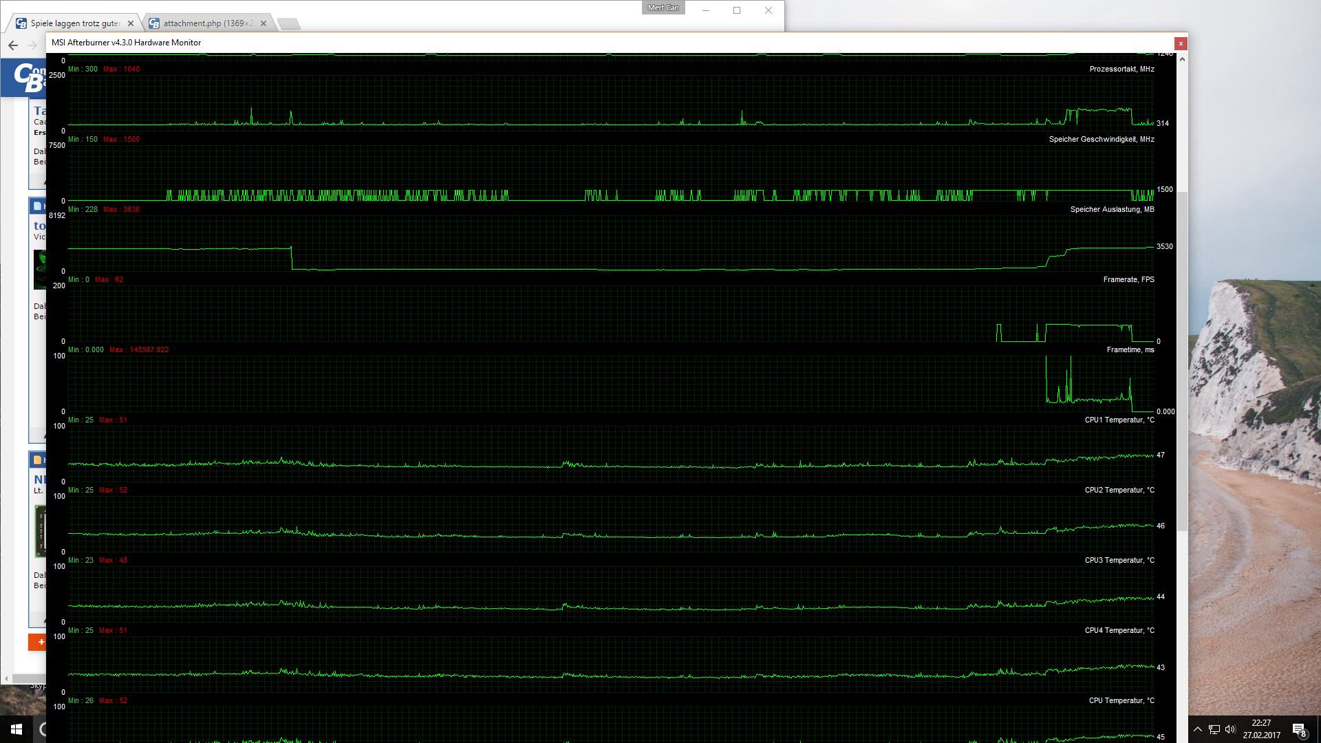

Interessant wären die Verläufe der Taktraten und der Leistung, ob es da zu Einbrüchen kommt.
Komisch erscheinen mir auch GPU Memory Errors. Wusste gar nicht, dass es so was in HWiNFO gibt.
Womöglich gibt es ja Probleme mit der Karte.
Was die CPU betrifft, würde ich noch sicherstellen, dass die CPU vor Spielstart so gut wie keine Auslastung hat.
Sonst würde ich sagen, zu langsam für die Einstellungen. Schlechte Wahl bei einem Z170 Board. Du könntest dir eventuell Gedanken machen, ob Übertakten für dich in Frage kommt.

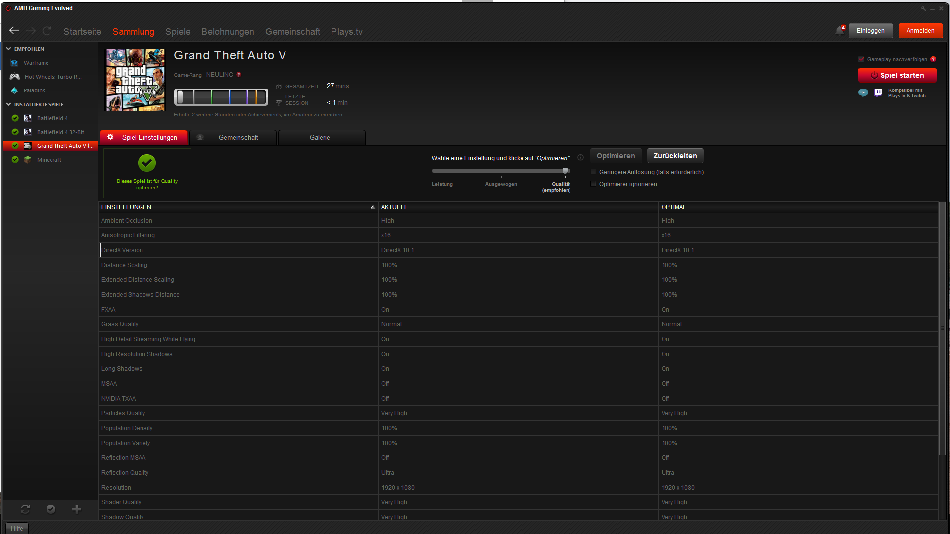

Die Genaue Einstellung wäre auch interresant stimmt .
also Auflösung zb 1920x 1080 ...?
Details :Hoch- sehr Hoch -Extrem.....?
Kantenglättung : -MSAA - SMAA ..x 4 / x8 ?
Mit Umgebungsverdeckung : HBAO oder SSAO ?
Texturen ( wegen der Speicherauslastung ) sowohl des Arbeitsspeichers als auch des Grafikkartenspeichers.
Man kann eine 390 AMD auch in ganz normal Full HD zum ruckel bringen ist nicht schwer .

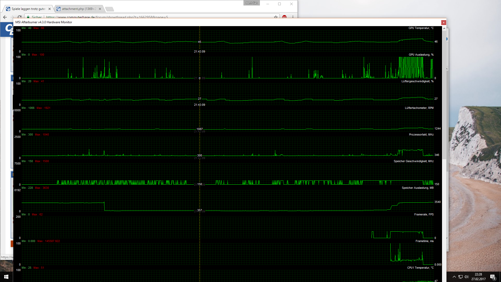

Die Grafikkarte & Grafik-RAM takten ja gar nicht hoch!
War das Spiel da noch nicht gelaufen?
Das kannste ja später mal machen, wenn der erste Schreck weg ist.

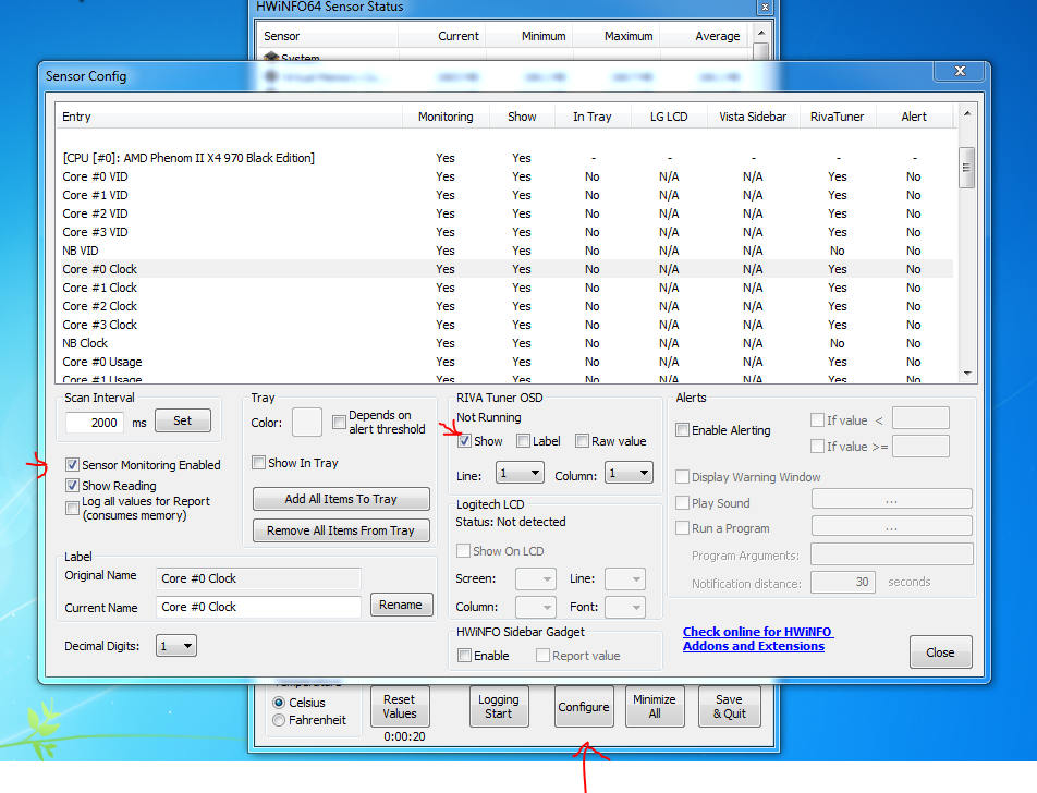

Also als Anleitung:

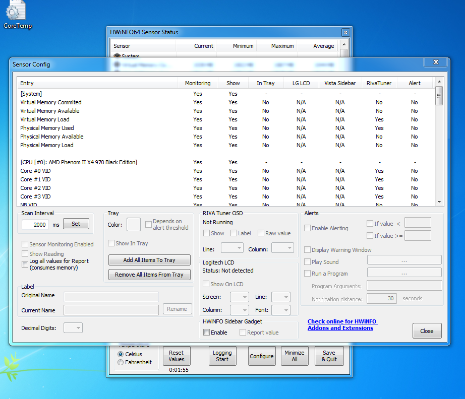

Du solltest MSI AB starten & ggf. gleich HWiNFO mit.
Dann GTA 5 ein bißchen spielen bis es laggt.
Mache Screenshots im Spiel ... oder/und ...
Beende das Spiel und mache Screenshots vom MSI AB Monitor sowie HWiNFO!
Ach so: stelle mal in den Spieleinstellungen auf "Ausgewogen" (statt Qualität).

Auch in dem Moment wo es schlechter wird von den Fps?
Tanzmusikus
Fleet Admiral
- Aug. 2010
- 12.334
Ja, aber hast Du denn auch das Spiel gestartet gehabt?
