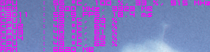

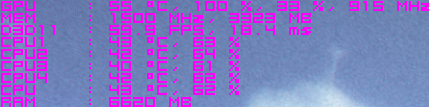

Hmm. Wir haben gerade gemeinsam geschaut, was geht.
Es roch bei ihm leicht komisch im Gehäuse. WLP wurde vor kurzem erneuert.
In GTA 5 gab's gute Frametimes bei einem durchschnitlichen Takt von 947MHz +/-50Mhz.
Es war nur relativ ruckelig zu spielen.
Es gab beim Einstellen des Powertune auf +50 ein GreenScreen.
Auch beim Runtertakten von 1040MHz auf 947MHz & zeitgleich GPU Mem auf 1350 MHz.
Deutet das auf GPU Memory Problem hin oder was wisst ihr?
Mein Eindruck ist, dass die Grafikkarte sich nicht auslasten lässt.
