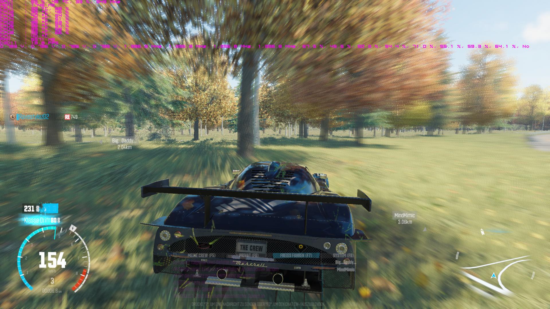

So hier mal ein bild wenn ich noch mehr werte anmachen soll melden
und was meinst du mit stromstecker?
Sry das es unscharf und verruckelt ist
Achso mir fällt da noch eine sache ein. (glaube aber nicht dass das sein kann) Ich habe den 2ten bildschirm nicht an der graka angeschlossen nur den auf dem ioch zocke

@ TE: liest sich bescheiden. CPU taktet nicht hoch. sicher dass es nicht an der CPU liegt...?
edit:
bring mal etwas ordnung in das OSD. könnte z.b. so (ähnlich) aussehen:
edit:

Ich kann da leider nicht alles erkennen, kannst du ein besseres Bild machen?
ich mache gleich ein besseres bild hab iwie nur probleme bei hwinfo alle kerne zu zeigen (inkl. takt)
Mir ist zum beispiel aufgefallen das bei dem spiel forza horizon 3 während des ladescreens alle cpus bis auf 85 - 90% ausgelastet sind danach aber wieder runterfahren

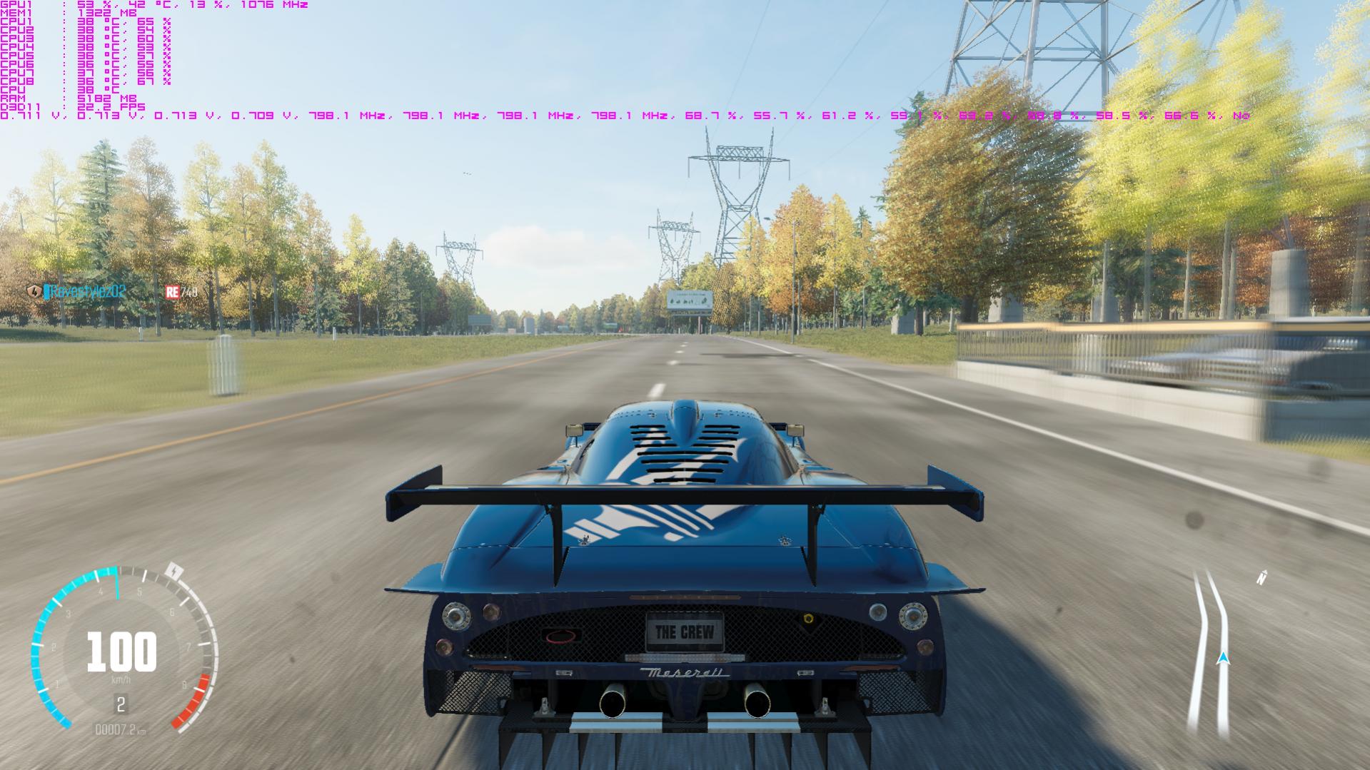

@ TE:
was für "probleme"? in der mehrfach verlinkten anleitung ist das doch genau beschrieben, sogar mit screenshot. zumal du ja den takt etc der einzelnen kerne eingeblendet hast, nur halt unübersichtlich wie sonst was.
so, nochmal die frage: schließt du die CPU immer noch aus...?

@ TE:
dein 4790 hat 4 kerne, nicht 8. er hat 8 threads.
habe ich in beitrag 23 nicht deutlich genug geschrieben dass die CPU nicht hochtaktet? und ist dir das nicht aufgefallen?

@ TE:
irgendwas im BIOS oder den energieoptionen verstellt?
zur ordnung:
zur ordnung:

@ TE:
ausbalanciert sollte aber reichen damit die CPU bei bedarf hochtaktet, da scheint irgendwas anderes nicht zu stimmen.
Wie viel grad cpu temp sind denn eig so normal
Weiß auch was da nicht stimmt du kannst bei ausbalanciert in den erweiterten optionen die prozessor geschwindigkeit reduzieren die stand auf maximal 20%
