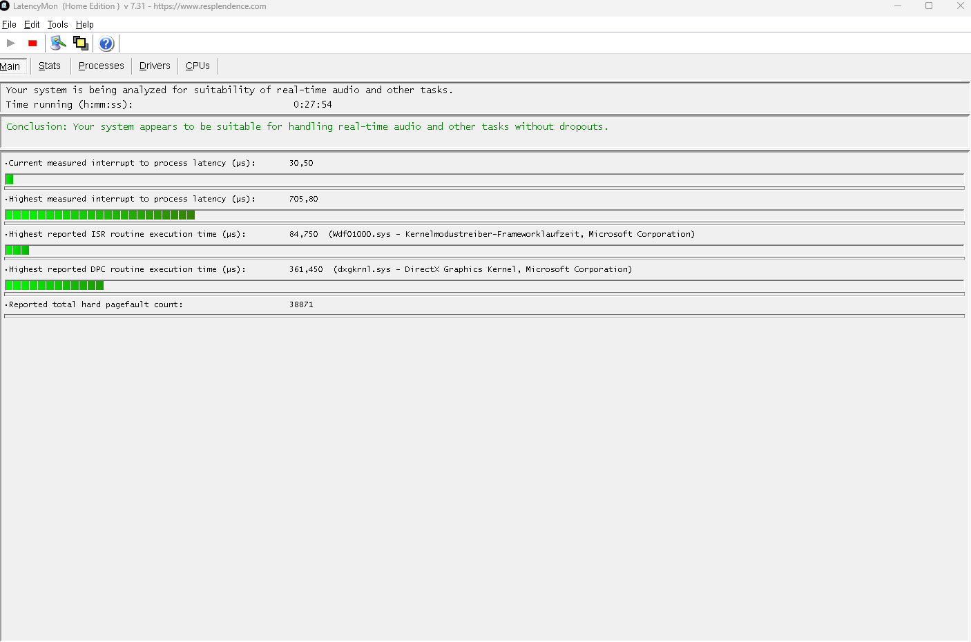

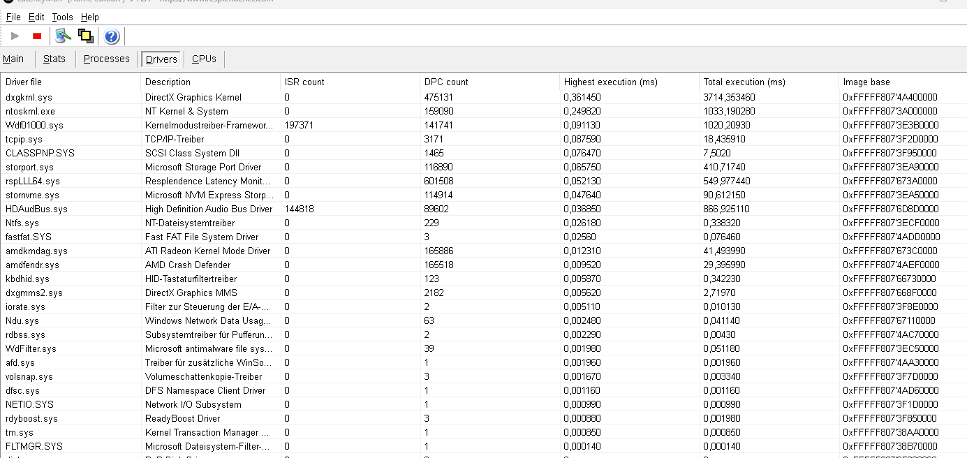

-Latencymon gestartet,wdf01000.sys und HDAudBus.sys relativ hoch.

Weiß echt nicht mehr weiter und hatte schon Threads in andren Foren auch hier aber nix hat geholfen.Vllt hat ja hier jemand ne Lösung oder Idee woran es liegen könnte.Hab mal die Screenshots von Latencymon hochgeladen falls das was aussagt.Schonmal danke im Vorraus :)

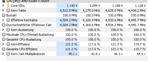

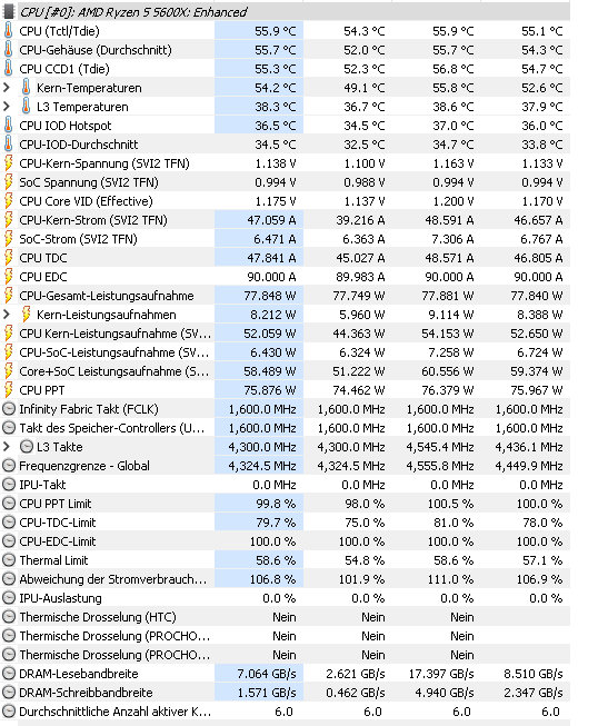

-mit MSI Afterburner Auslastung von Graka und CPU gecheckt,Graka nicht richtig ausgelastet soweit ich das sehen konnte,CPU hält durchgehend den Takt ,Frametimespikes und FPS Drops
Zeige uns mal die Fakten dazu, Zahlen und oder Screenshots.

@redjack1000 ja genau das nur nicht mehr so extrem aber trotzdem FPS Drops und Ruckler bis auf unter 60 FPS.Werd mal alles screenshotten.

was halt sehr ausschlägt is dieses wdf01000.sys und HdAudbus ein wenig.Einzige was weg ging is dieser storport.sys bei latency.

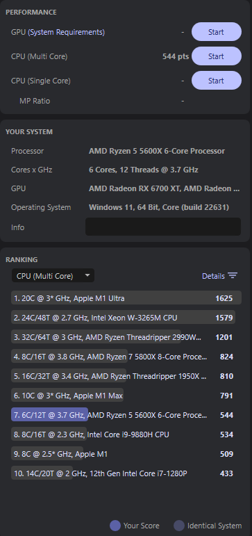

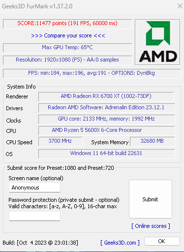

Hab mal Furmark und cinebench laufen lassen,das kam bei raus.
