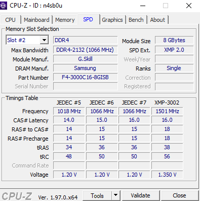

Folgende Hardware:
  • Prozessor (CPU): Ryzen 5 3600 (Box Kühler)
  • Arbeitsspeicher (RAM): 2x8GB G.skill F4-3000C16-8GISB
  • Mainboard: MSI B450M PRO-VDH MAX
  • Netzteil: 500W Bequiet! System Power 9
  • Grafikkarte: Nvidia GeForce RTX 2070 Super (Phoenix Gs)
  • HDD / SSD: Nur SSD - Samsung 970 Evo Plus 500 GB NVMe SSD M.2
  • Monitor: Acer KG251Q (240Hz, lediglich G-Sync Kompatibel)

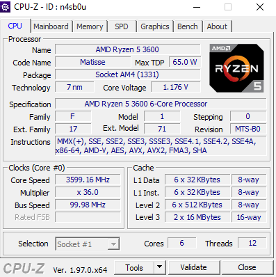

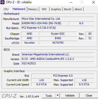

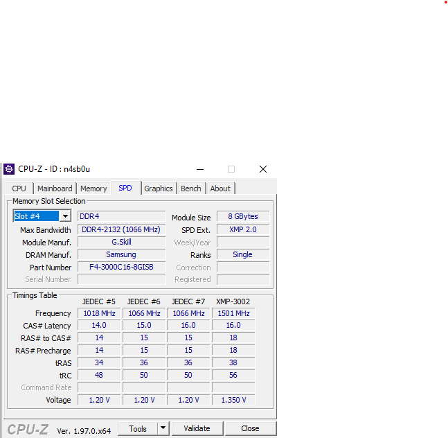

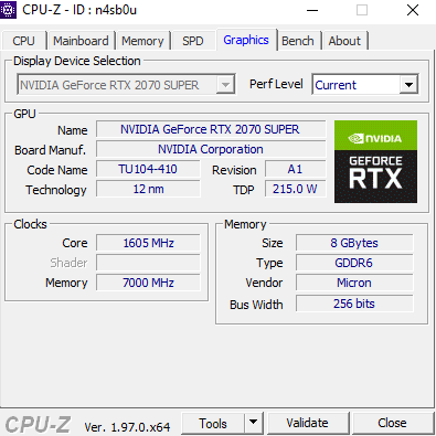

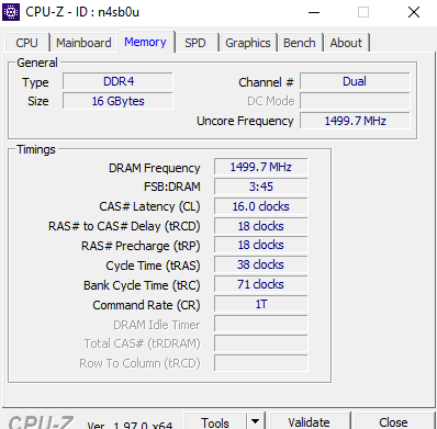

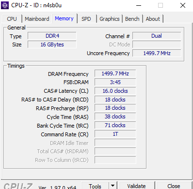

CPU-Z:

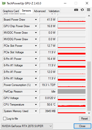

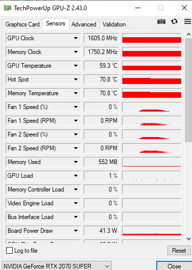

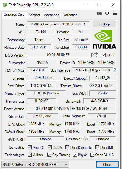

GPU-Z:

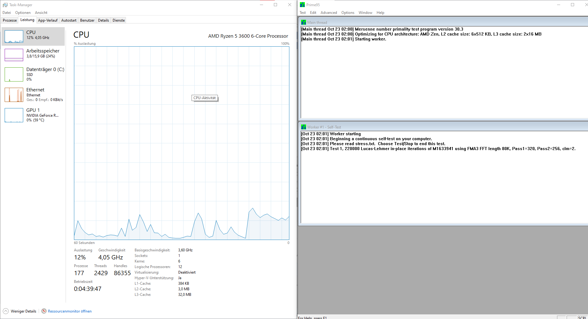

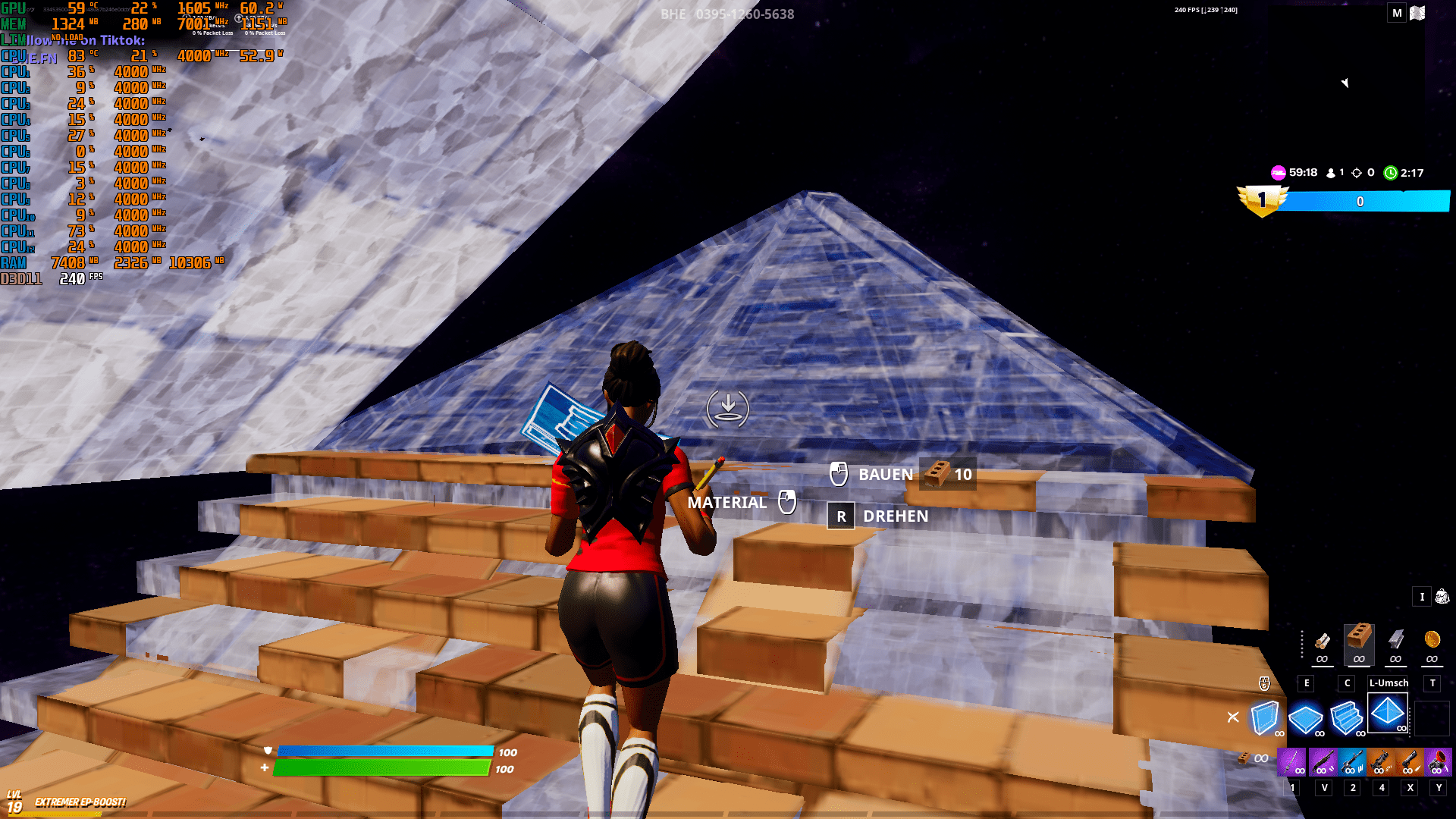

Prime95 Test (Small FFTs Test) mit nur 1 Thread und Worker, hab dieses Vorgehen mal bei einem Post gesehen wo auf CPU Limit überprüft wurde. Fragt mich nicht, vielleicht hilfts ^^

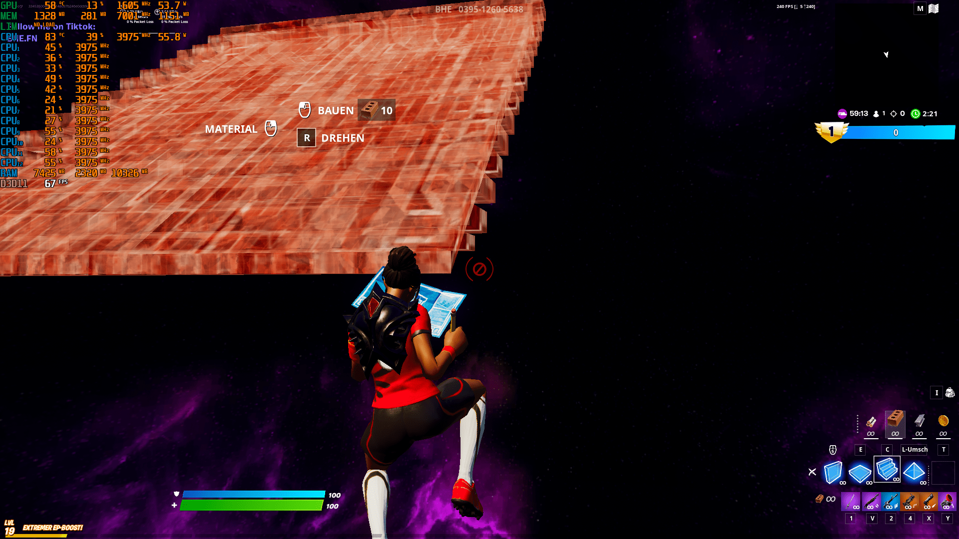

So und jetzt kommen meine Ingame Monitoring Infos mit RivaTuner. Ich wollte halt gerne ein Screen haben, wo alles läuft. Der andere Screen mit den 67 FPS ist der FPS Drop, der alle 20-30 Sekunden einmal auftritt. Ich beobachte vor allem, dass meine GPU und CPU unter 30% laufen. Hat es was damit zu tun?
Normal
FPS DROP :(
Ich wäre jedem dankbar, der mir hierbei helfen kann. Vielen Dank vorab !
PS: Prozessor war gerade, weil ich rumprobiert habe, auf 4,1ghz. Sonst immer bei 3,9 übertaktet.
BIOS geupdatet? Chipsatztreiber drauf?
Ganz vergessen zu erwähnen , danke. BIOS ist geupdatet, aber was ist der Chipsatztreiber? Ist das nochmal separat was anderes als das BIOS Update ?
Ja. Ist eine Software. Kannst du ganz gemuetlich bei AMD runterladen oder hier auf CB.
Installier das mal.
Edith: dein BIOS Datum in CPU Z ist von vor paar Monaten. Und nur AGESA 1.2.0.2
Sicher, dass das der neuste ist?
MSI b450m pro bios
Gerne pruefen ob es dein Mainboard ist. Mit der richtigen Bezeichnung etc
Reaktionen: padrino07
Im 2. Screenshot aus dem Spiel ist deine CPU Last deutlich höher, kann es sein das da noch irgendeine Anwendung reingrätscht ?
CPU ist schon warm, aber nicht zu warm.
Reaktionen: padrino07 und Baal Netbeck

Edit: Dein RAM ist im Übrigen der hier regelmäßig in Problembehandlungen auftauchende GSkill AEGIS, der gelegentlich nicht einmal die angegebenen Werte schafft. Vielleicht auch mal nen RAM-Test laufen lassen (hier unter 2.5 den TM5), vielleicht produziert der Fehler... Wobei das die Spiele normalerweise mit einem Absturz quittieren.
Ich würde ehrlich gesagt über ein Investment von 75€ für vernünftigen RAM nachdenken (den alten könntest Du ja auch immer noch verkaufen). Das sollte aus der CPU gerade bei MP-Spielen schon gut was an Leistung rausholen.

Ok ist jetzt drauf. Bios ist aktuell, du hast die Seite für das B450a Mainboard geschickt, hab B450m :)

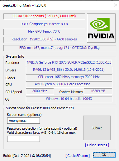

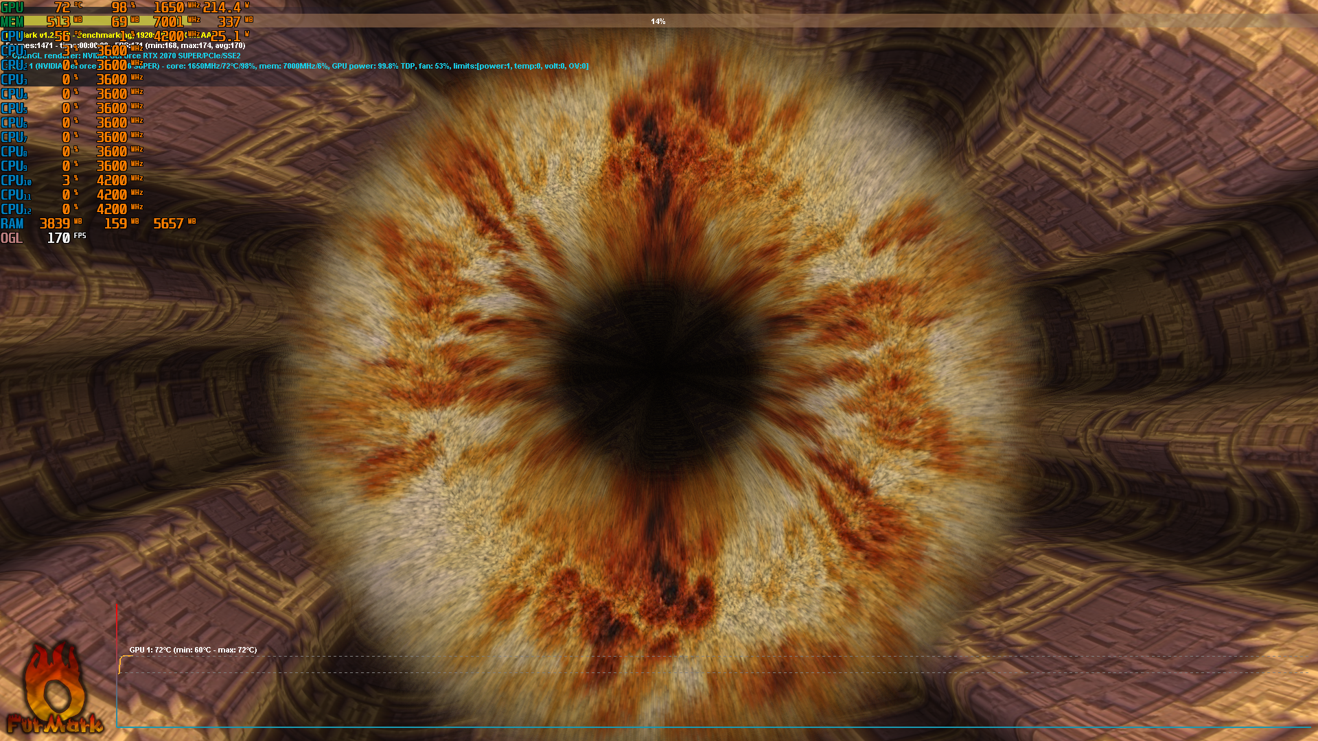

Zu den anderen Kommentaren, hier nochmal CPU und GPU Benchmark Ergebnisse. Könnt ja mal gucken, ob euch irgendeine Zahl komisch vorkommt.
FurMark GPU Benchmark: keine Lags, Drops, läuft flüssig, Auslastung nahezu 100%.
Weiß auch nicht mehr weiter, vielleicht bleibt mir nur noch ein Upgrade auf besssere RAM oder gar Mainboard+Ram+ guter Kühler. Fällt noch wem was ein ?
Verzeihung. War mit dem Handy auf die schnelle.
Hast du die richtige Version schon rausgesucht, oder noch nicht?
Andernfalls, hier sollte das richtige sein:
MSI B450M PRO-VDH MAX Bios
Hast du deine Spiele nach dem Chipsatztreiber erneut an getestet?
Reaktionen: JJJT
Ja, leider keine Besserung. Habe die letzte stable Version der Bios, sollte ich diese Beta Version evtl installieren ? Die ist aktueller, aber halt Beta.
Die Beta Version kannst du ruhig installieren. Die sollte mittlerweile genauso stabil sein wie die "richtigen".
Nur sind die Seitenbetreiber immer sehr langsam was das aendern der Status-Anzeige angeht.
Probiere als erstes Mal die Chipsatztreiber aus. Das geht schnell und kann einen Einfluss haben.
