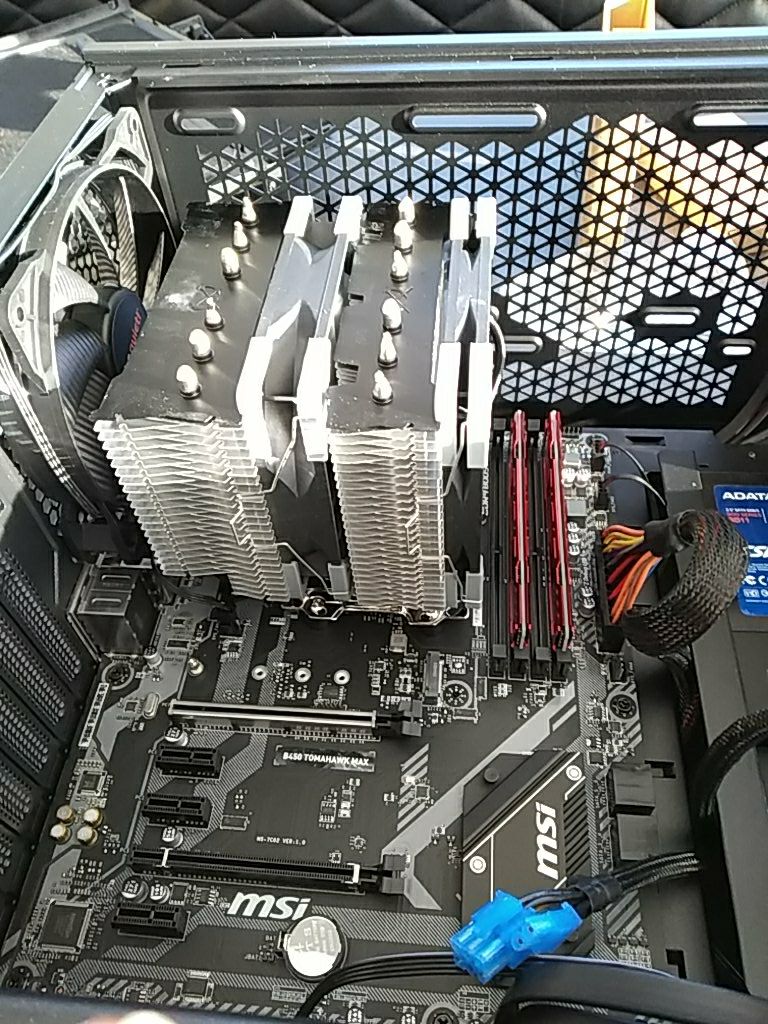

Teile sind da und eingebaut.
Bis auf die Windows-Installation die irgendeinen Media Treiber vermisst hat lief alles super. ( Anderer Usb stick hat geholfen)
Gehäuse ist gut verarbeitet und die Aufteilung ist auch gut. Am Desktop ist er flüsterleise, Spiele Benchmark steht noch aus.
Xmp wurde ohne Murren akzeptiert.
Danke nochmals für die Hilfe!
