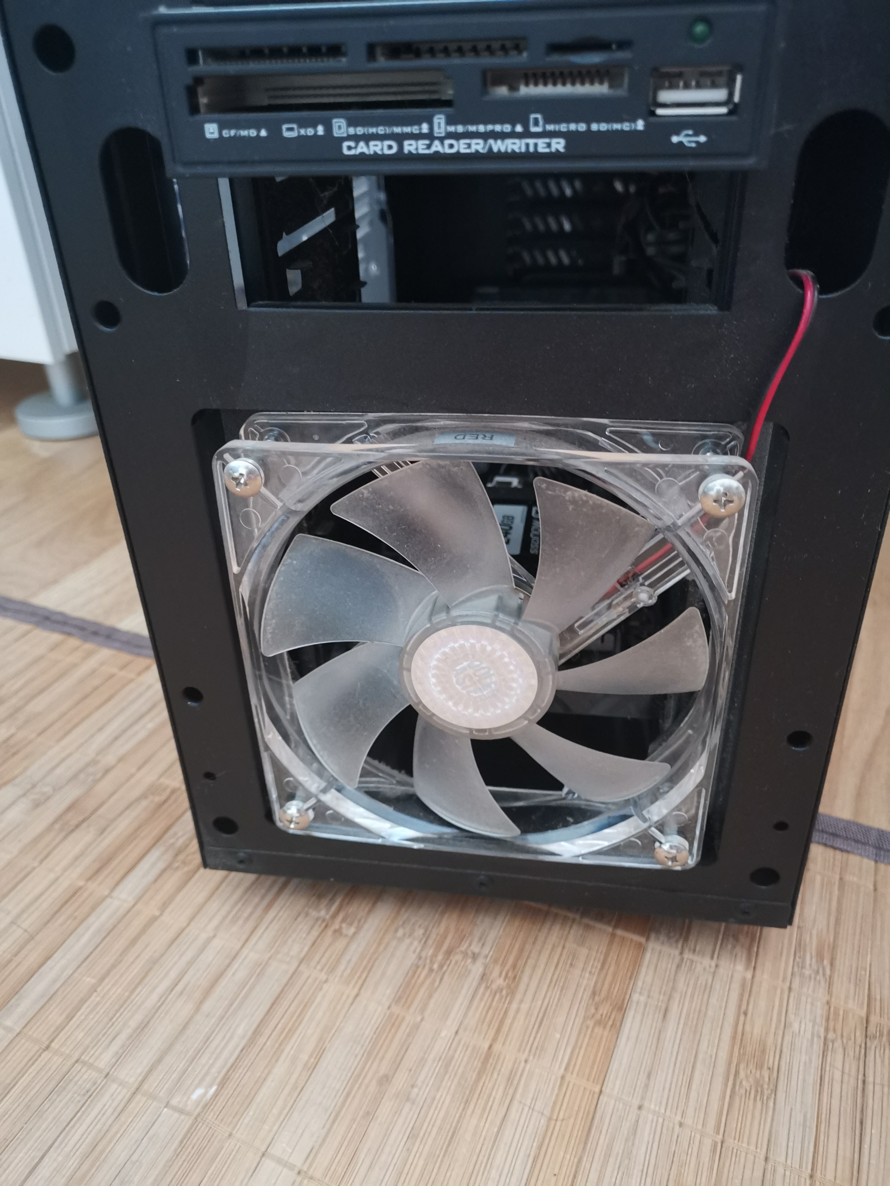

Auf den Bildern ist meine ich ein Lüfter in der Front zu erkennen, das Cooler Master kam soweit ich weiß auch standardmäßig mit einem Frontlüfter.
Der Frontlüfter wird zwar für Frischluft sorgen, nichtsdestotrotz dürfte sich die Backplatte der GPU trotzdem sehr erwärmen. Und ob der kleine Scythe Katana 3? (demzufolge ist der mit einem 92 mm Lüfter bestückt?) den i7 ausreichend kühlt, wage ich auch zu bezweifeln.

Vielen Dank für die Beiträge!

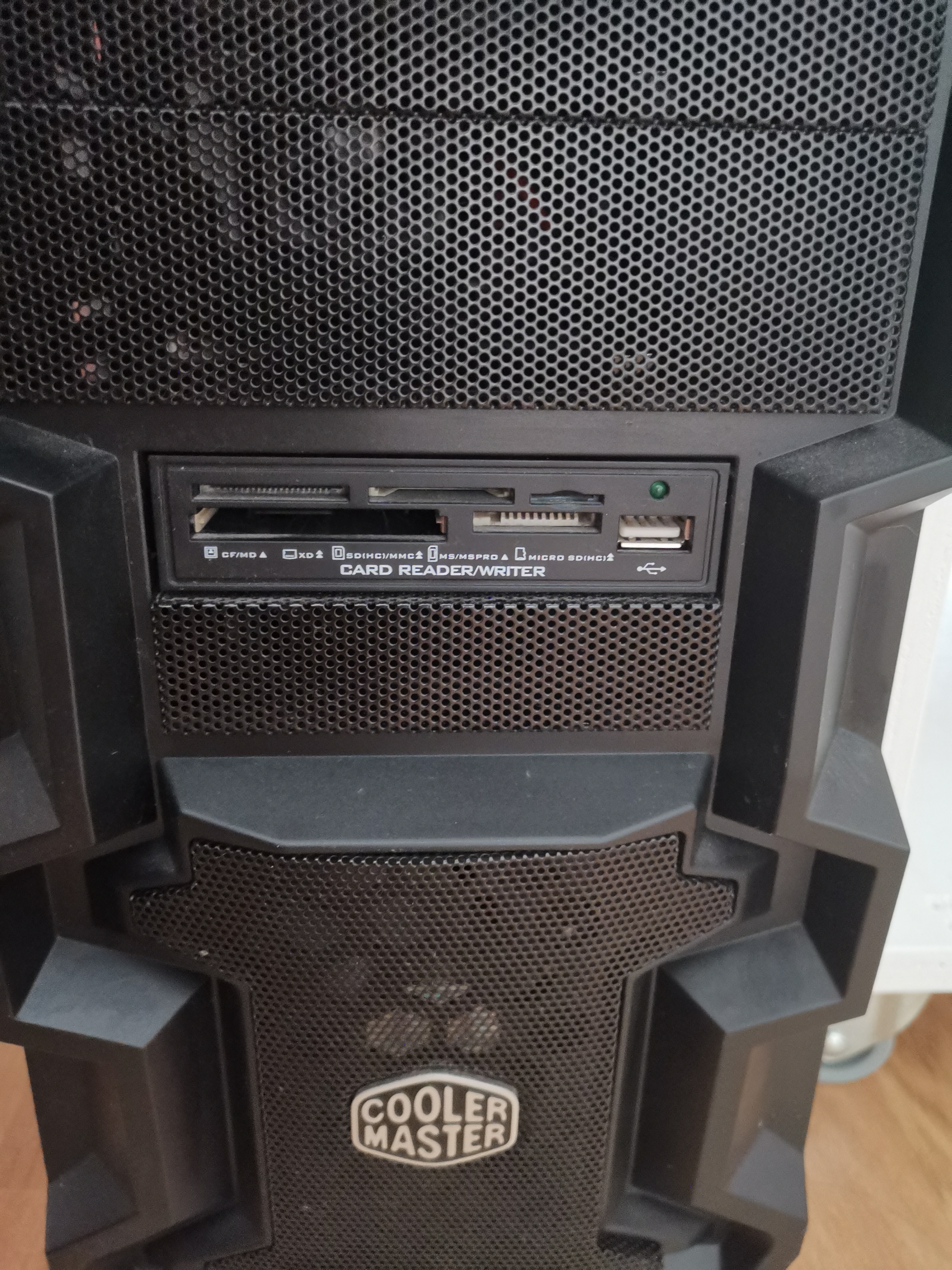

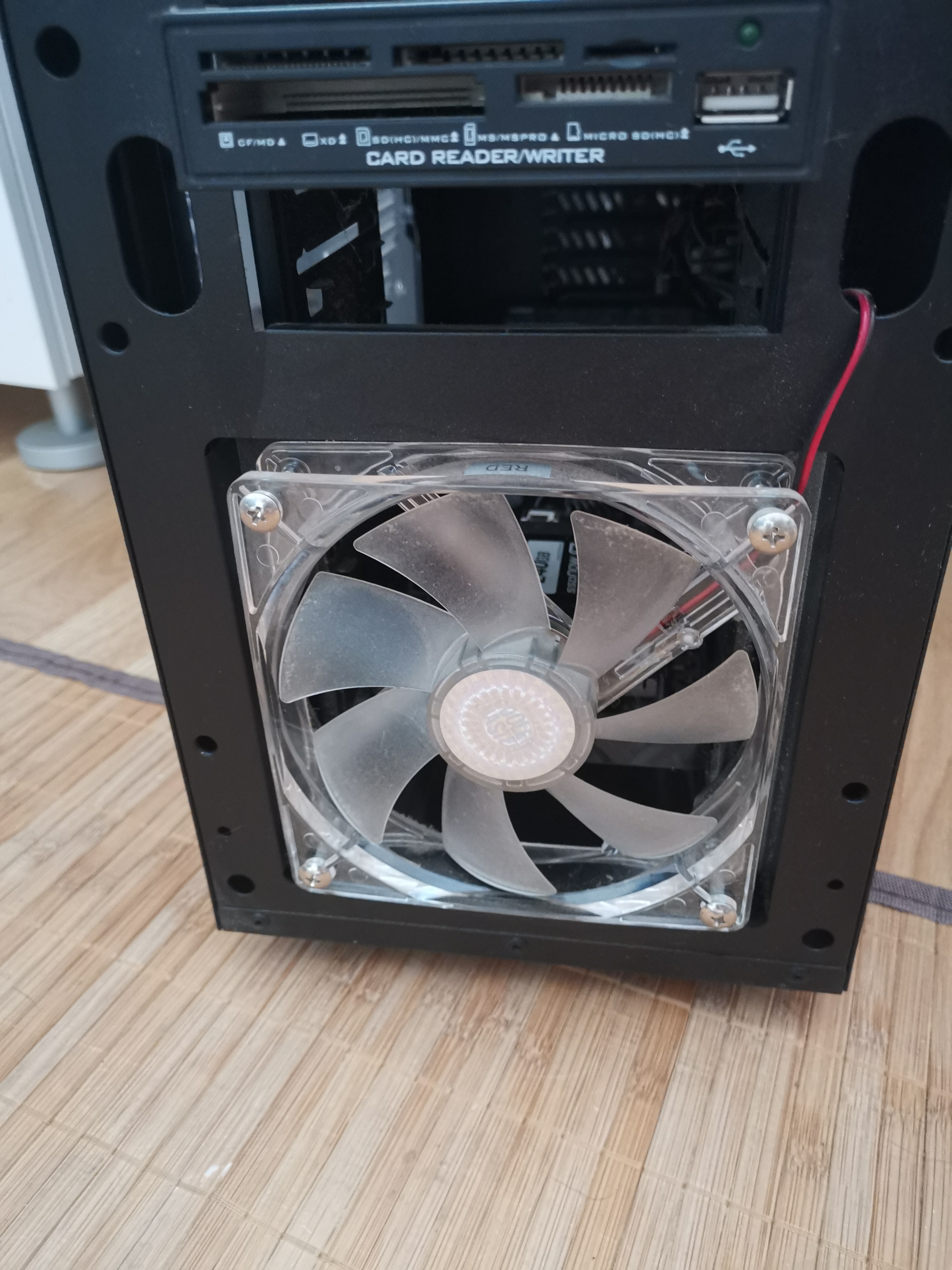

Ich denke ich habe das Problem an meinem PC behoben und zwar ist der Cooler Master ja vorne offen da sind überall Matten drin und die waren komplett verklebt und verstaubt ich habe diese Matten nun entfernt und auch vorne den Frontlüfter mal sauber gemacht der sah wirklich ganz übel aus also ich denke mal da wurde vorne komplett nichts mehr eingesaugt weil alles dicht war mit Staub und Dreck.
Ich habe das Teil jetzt seit 7 Jahren zum ersten Mal vorne sauber gemacht das war wahrscheinlich ein großes Versäumnis meinerseits.
Diese verkeimten Schaumstoffmatten habe ich weggeschmissen die waren komplett dicht die hätte ich noch nicht mal auswaschen können.
Nun denke ich sollte der PC wieder richtig Luft bekommen, und nicht mehr so schnell oder gar nicht mehr überhitzen.

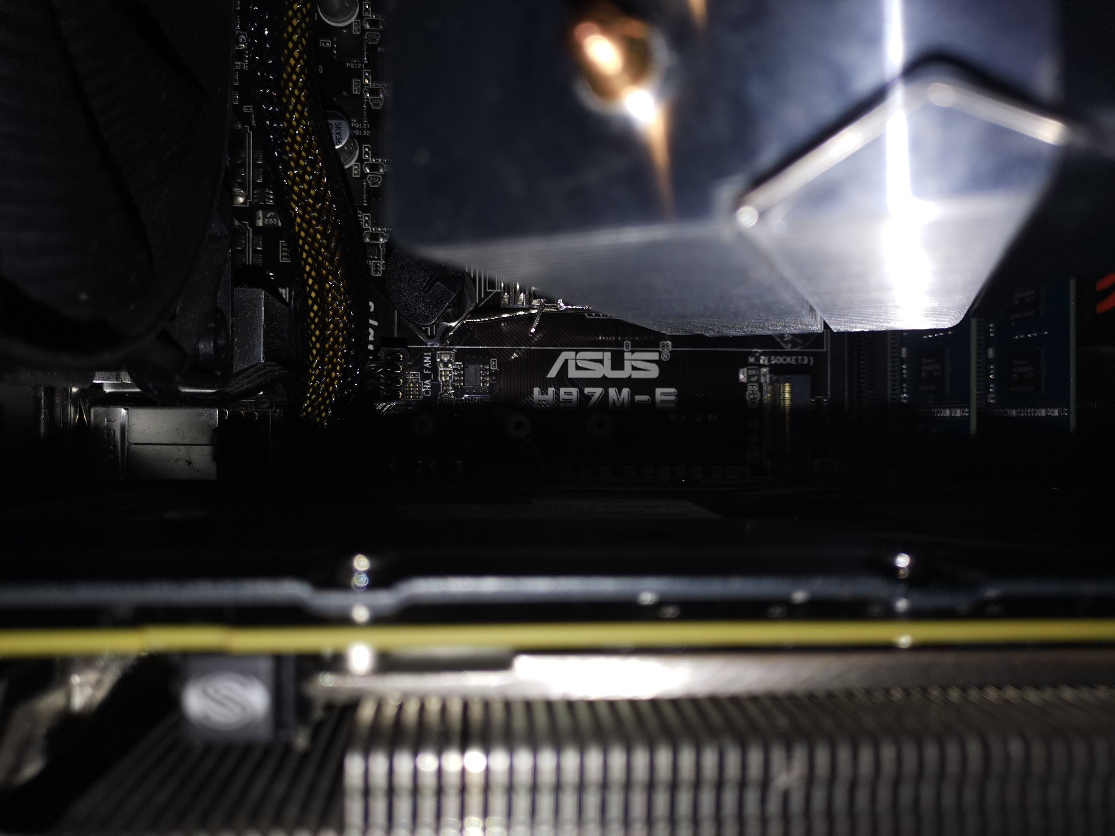

Ich habe mal ein Foto von dem Mainbord Asus gemacht, denke die Komponenten sind an sich schon ziemlich hochwertig ich habe damals für den PC 2500 € bezahlt in 2015.
Den PC habe ich mir in Berlin von einer kleinen Bude zusammenbauen lassen die es heute nicht mehr gibt und ich hatte extra gesagt sie sollen alles hochwertig machen.

Löblich, dass du der Kiste eine Reinigung gegönnt hast. Bedauerlich hingegen, dass du für die Kiste 2500,- Euro berappen musstest, denn das war/ist aus meiner Sicht def. zu viel des Guten, um das mal diplomatisch zu formulieren. Das beginnt schon beim Mainboard und setzt sich bei den restlichen Komponenten fort.
Die Matten als solche dürften der Schalldämmung dienen, nichtsdestotrotz behindern die den Luftdurchsatz. Durchdacht erscheint mir das Ganze allg. nicht. CPU Kühler unterdimensioniert, Kleinstgehäuse usw., usf...

Die Reinigung könnte auf jeden Fall etwas bringen, wenn vorne keine Luft reinkommt ist das immer hinderlich und schlecht für den Airflow.
Allgemein sollte man den PC ab und an reinigen, gerade die Front über die Luft rein kommt verstaubt vergleichsweise schnell.

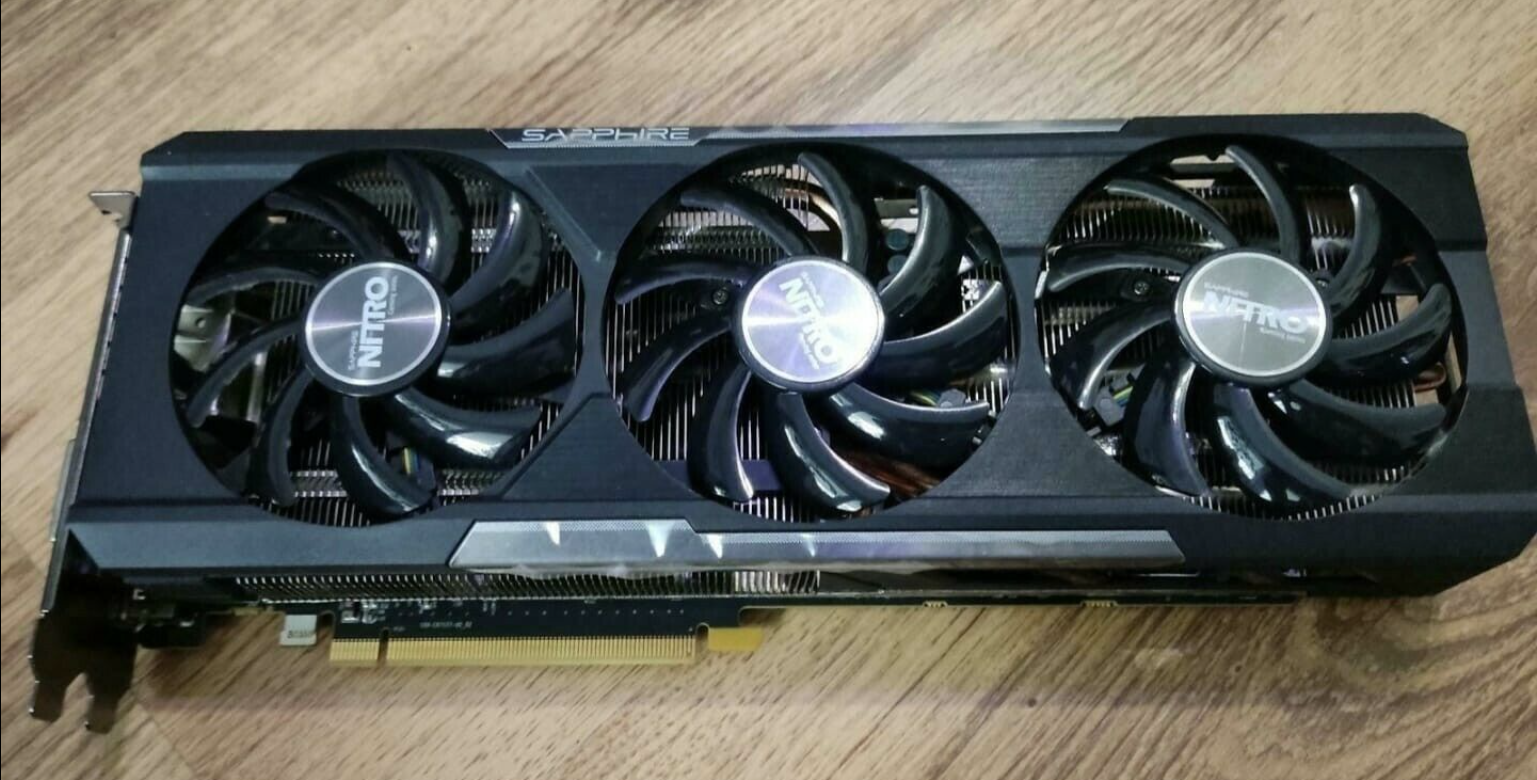

Das Gehäuse wirkt so klein, weil die Grafikkarte so irre groß ist die ist nämlich ca. 30 cm lang.
Mich würde nicht wundern wenn das sogar die längste Grafikkarte ist die je produziert wurde.
Was man auf den Bildern nicht sieht da hängen unten noch drei Lüfter unter der Grafikkarte dran weil die eben so irre heiß wird.
Wenn es die von mir genannte R9 390 Nitro+ ist wäre es 308mm das ist schon relativ lang, gibt aber durchaus größere.
Und das sie so heiß wird liegt am enormen Verbrauch, 300W sind heute zumindest bei High End Karten leider normal, bei einer Karte der gehobenen Mittelklasse von 2015 war das aber schon eine Ansage.
Dem Tipp nach Undervolting der 390 würde ich mich anschließen.

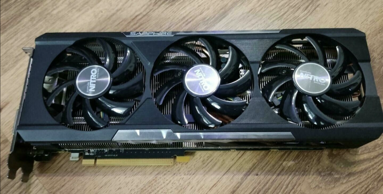

Wenn ich mir die Bilder so ansehe, meint der TE mit 3 Lüftern unter der Grafikkarte ziemlich sicher den Grafikkartenkühler selbst.
Vorne passt kein weiterer, im Deckel ist zwar eine Öffnung aber wie es aussieht lässt sich da auch kein Lüfter verbauen.
CPU Kühler geht bis 155mm, ein Freezer 34 ESport würde da nicht passen, einen Mugen 5 oder Fuma 2 könnte man nehmen. Hier erst mal die Frage wäre wie die Temps unter Last aussehen, wobei der i7 4790 ja schon als Hitzkopf bekannt war.

Keine Ahnung was du für Vorstellungen hast, aber das ist ein stinknormales Grakadesign und auch nicht die Größte die jemals gebaut wurde. ;)
Dein i7 wird so heiß weil er nicht verlötet ist, das bedeutet das sich zwischen DIE und Heatspreader kein Lot sondern lausige Wärmeleitpaste befindet.
Das kann man nur beheben indem man die CPU köpft und die Wärmeleitpaste durch Flüssigmetall ersetzt.
