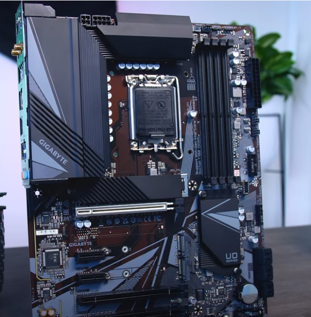

Das Z690 UD scheint wie auch die Vorgänger ein braunes PCB zu haben, das sieht mMn in einem PC mit Glasscheibe eher bescheiden aus. Leider weiß ich noch nicht, welche Boards bei Sockel 1700 empfehlenswert sind, vielleicht hat @JollyRoger2408 sich da schon mehr informiert und kann eine Alternative unter 200€ benennen.

Da sehen die PCBs für mich eigentlich nicht braun aus.
Auf den Produktfotos nicht, da täuscht die zweite Farbe drüber hinweg aber in diesem Video hier sieht man es eindeutig (geht um das Z690 UD AC aber das dürfte bis auf Wlan / Bluetooth identisch sein):

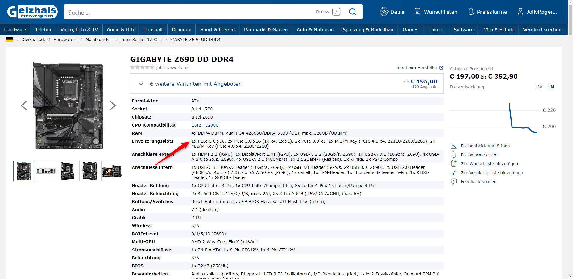

Mir ist aufgefallen, dass das lga 1700 Mainboard kein pcie 5 hat, könnte das irgendwann zum Nachteil werden?
Doch, hat es (siehe Bild), ist aber derzeit noch völlig belanglos. Es gibt weder GPUs noch SSDs, die PCIe5 unterstützen. Nach dem PCIe4 erst kürzlich am Markt gekommen ist, wird PCIe5 vermutlich noch etwas dauern.
Reaktionen: Baldanders19

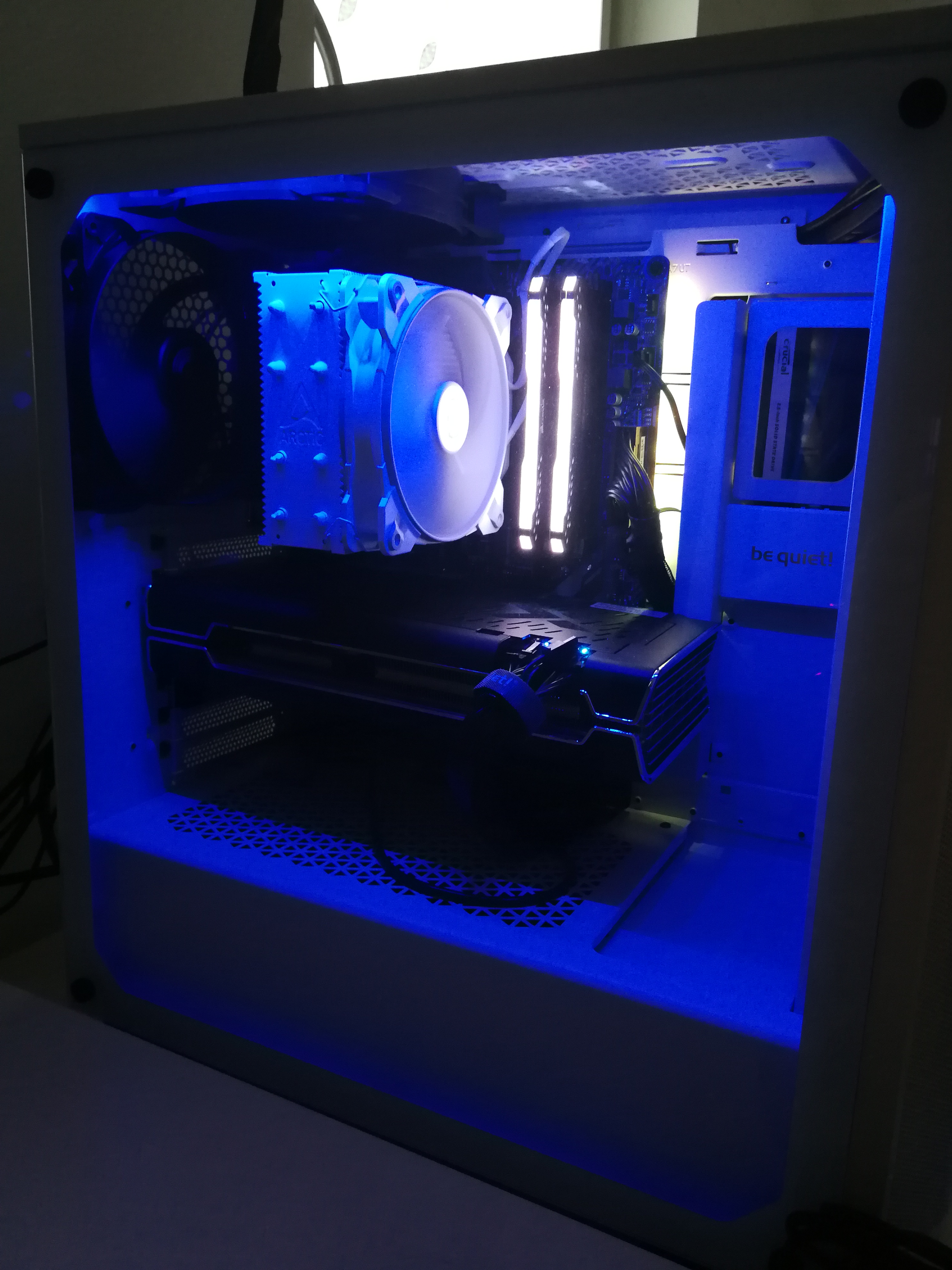

Falls du es wirklich schlicht und einfarbig haben möchtest, könnte dir die Beleuchtung des PB 500DX vielleicht sogar ausreichen:

Wenn ich mir zu deinem Foto meine 1080 und das bisschen RGB vom CPU kühler vorstelle, trifft das ganz genau meine Erwartungen, vielen Dank!
