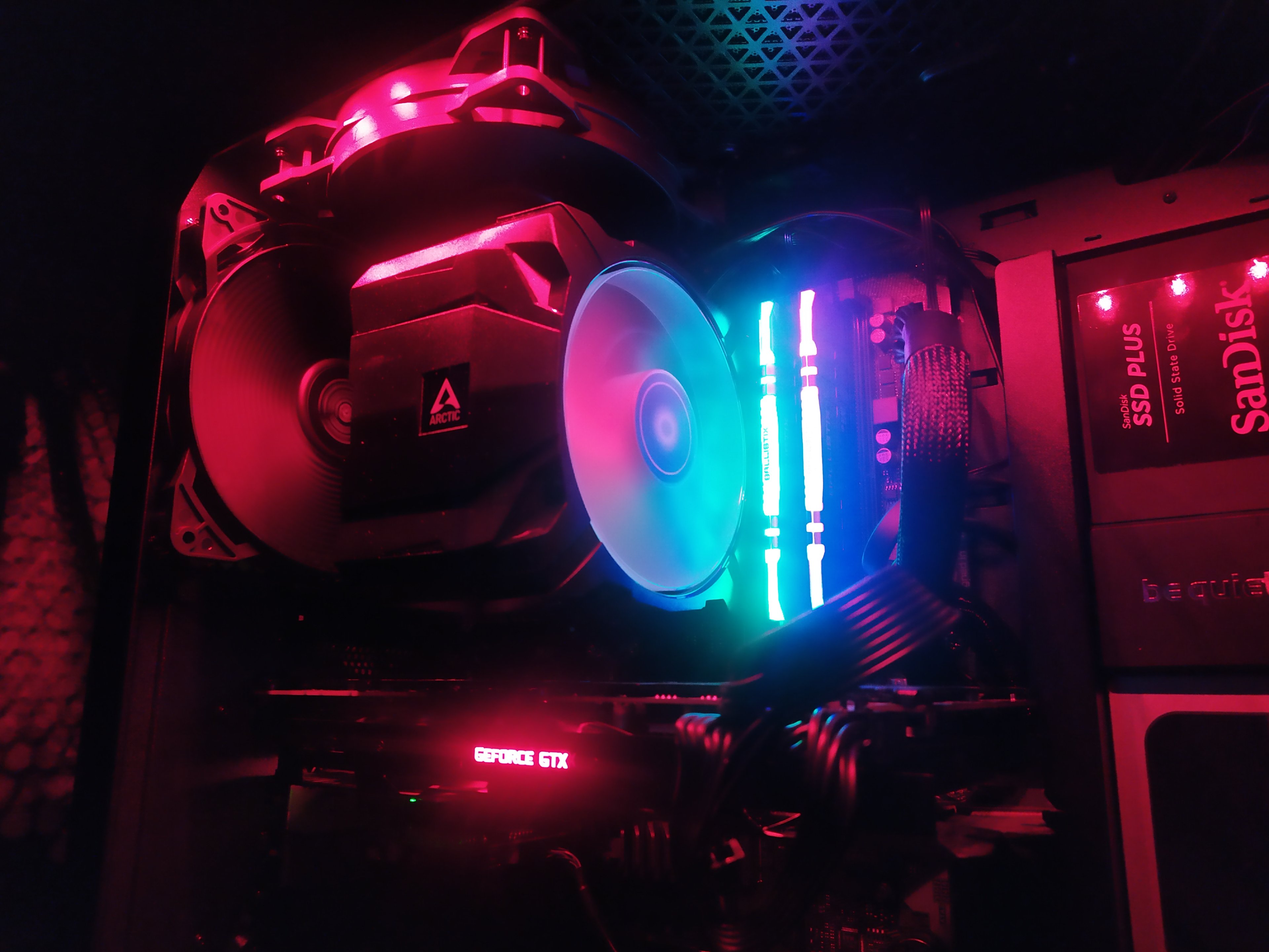

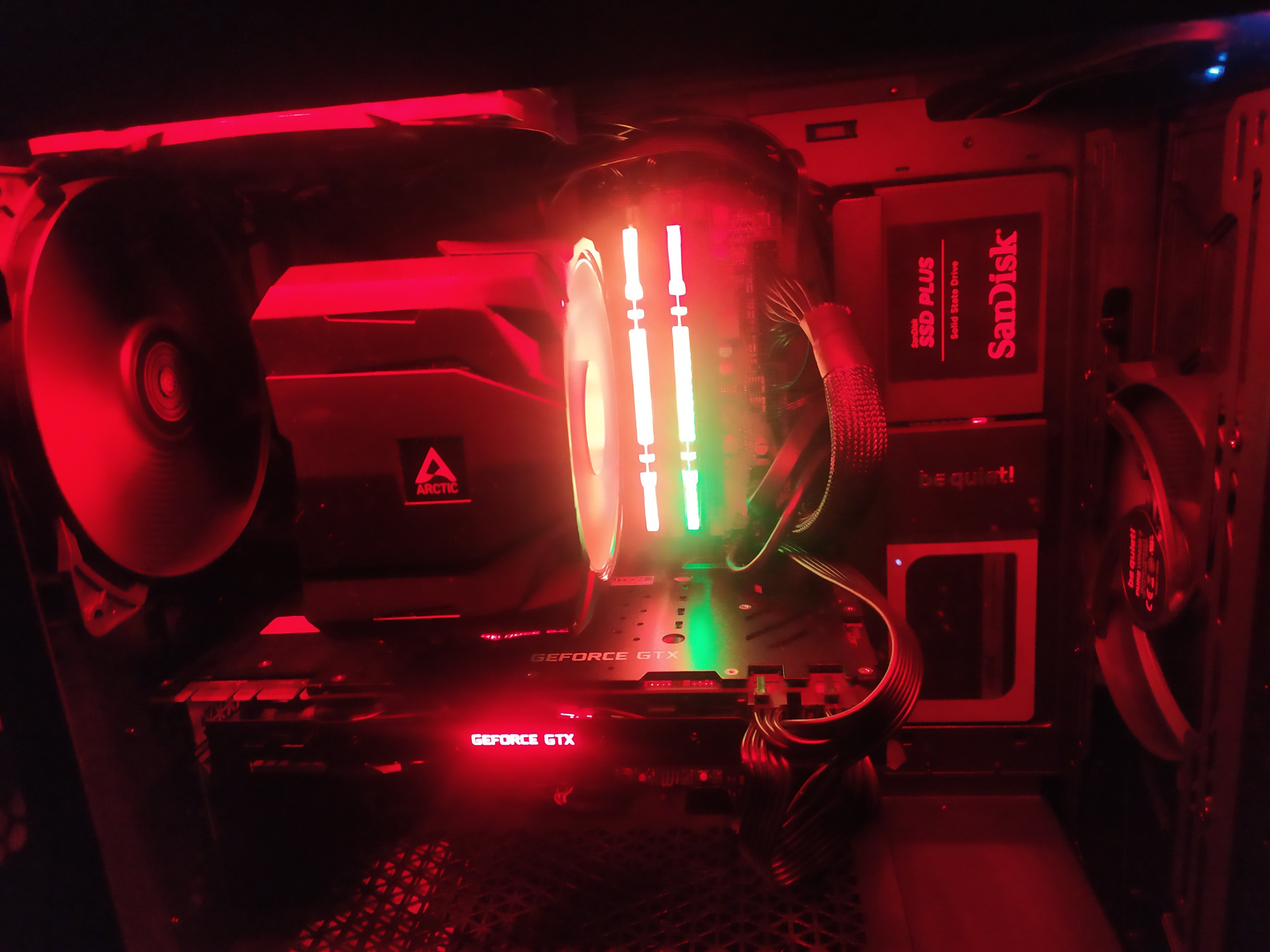

Edit: hier das neue Nachtlicht in Aktion ;)

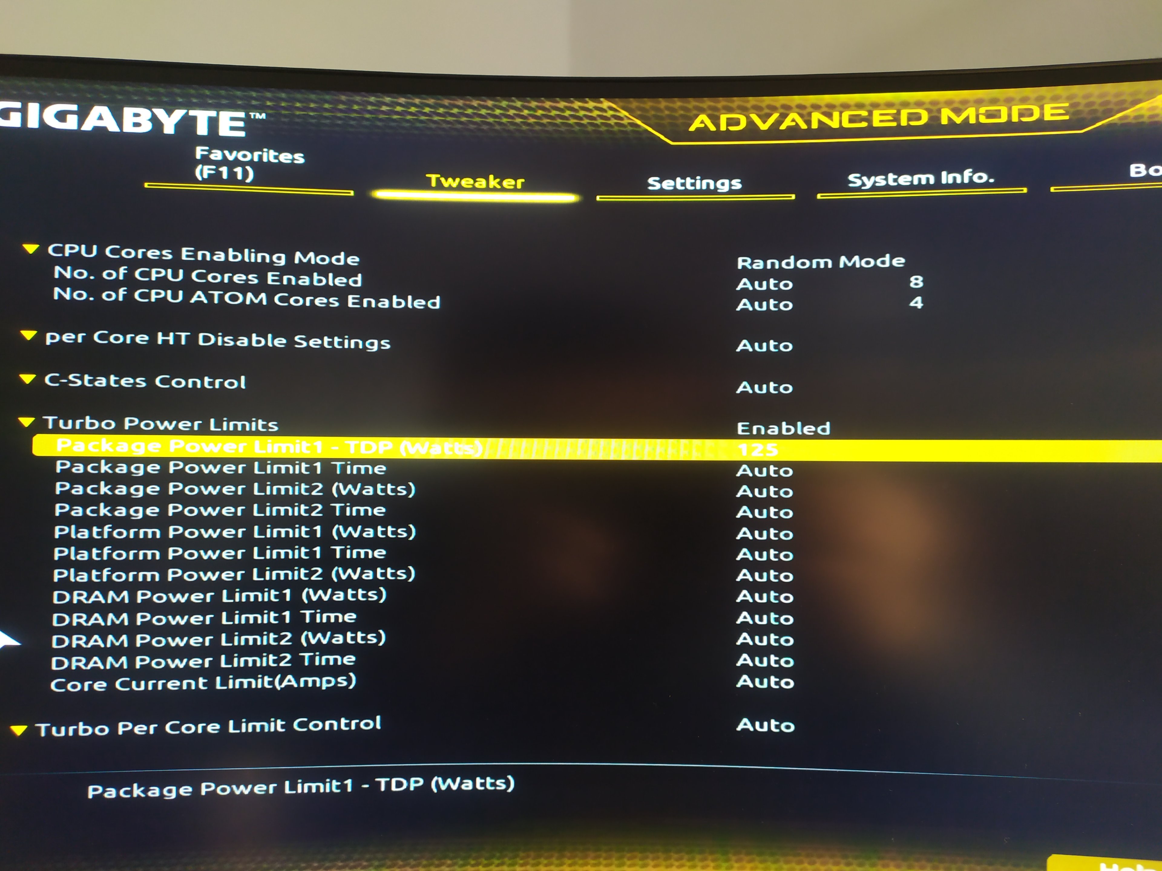

Ich hab die Einstellung der TDP gefunden, sie erschlägt mich jedoch etwas.
In den Test`s wurde immer von XX1 ist gleich XX2 gesprochen.
Heißt das ich muss alle Watt zahlen auf 125 Watt stellen, wenn ich die CPU auf 125 Watt beschränken möchte?
Die Timings sind dann ja wohl eher egal oder?
Komme leider erst jetzt zum Antworten.
Unter Settings -> AMD Overclocking mal schauen, ob du da einen Unterpunkt "Eco Mode" findest. Ansonsten kannst du das Package Power Limit auch manuell festlegen auf den gewünschten Wert (im Eco Mode üblicherweise 65 bzw. 85). In Spielen wirst du da jeweils keinen deutlichen Unterschied merken.

Moin,
Theoreie und Praxis, wie stelle ich das ein? :D
Muss ich da, wie von mir vermutet, bei allen Watt Zahlen 125 einstellen und die Timings außen vor lassen oder denke ich da falsch?
Genau, frag lieber noch mal im MB Forum nach, bin mir da bei Alder Lake zu unsicher und will dir nichts falsches erzählen.
