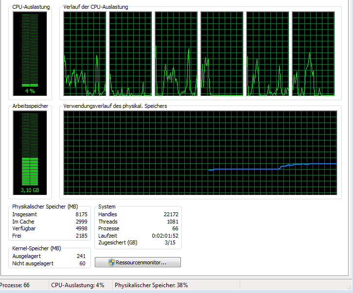

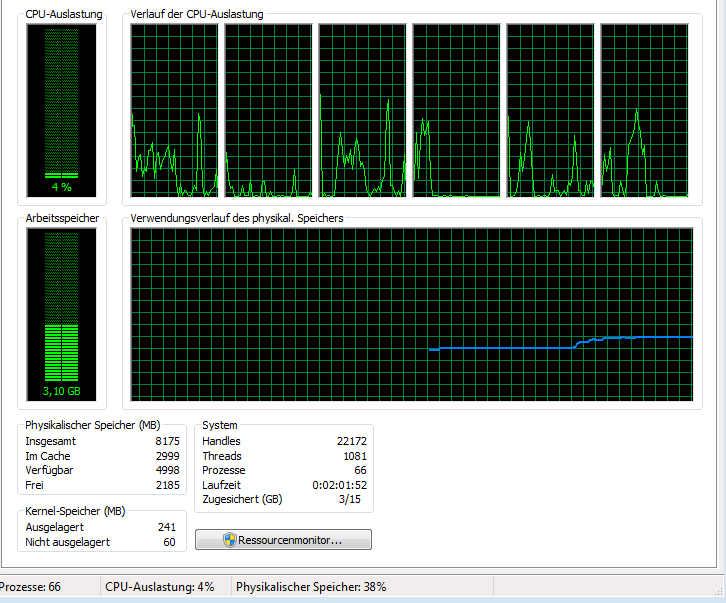

Unbenannt.PNG So sieht mein Task MAnager aus wenn ich zb BeamNG.DRive im Hinterrund offen habe .
"Im Hintergrund" nutzt natürlich nichts, ich vermute, die 30%-Last im .1 Drittel war es im Vordergrund? Also CPU hat offenbar kein Problem und Grafik auch nicht. Dann gibts hier im Forum noch hunderte Threads wegen der Kühlung der Spannungswandler, aber das ist hier wohl eher auch nicht das Problem. RAM ist auch nicht voll, wie zu sehen.

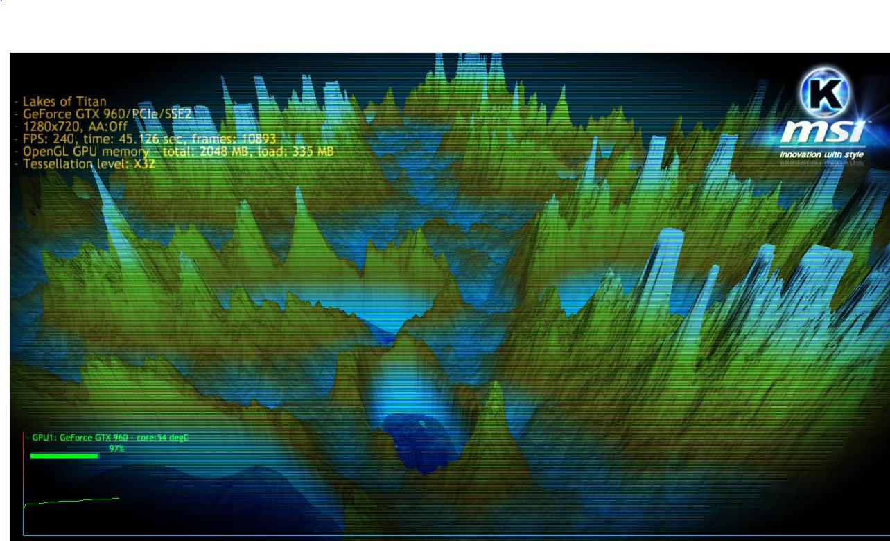

Mit prime95 kannst Du die CPU richtig zum kochen bringen und checken, ob 100% auf allen Cores möglich sind. Mit MSI-Kombustor geht das gleiche für die Grafik. Vlt. ergibt sich da ein Hinweis. Ich habe sonst auch keine Idee.
ok ich werde beides ausprobieren und screenshots machen
Ich habe gerade mal mein pc neugestartet , und siehe da jetzt funktioniert wieder alles flüssig . Ich wett wenn ich mein pc jetzt nocheinmal neustarte laggen die games wieder

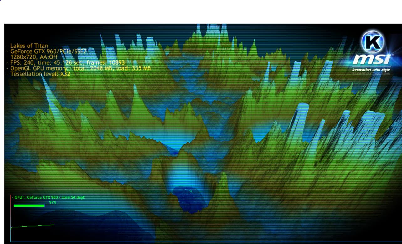

Unbenannt.jpg Hier ist der screenshot von Msi Kombuster
Und jetzt schon wieder funktioniert es nicht mehr
