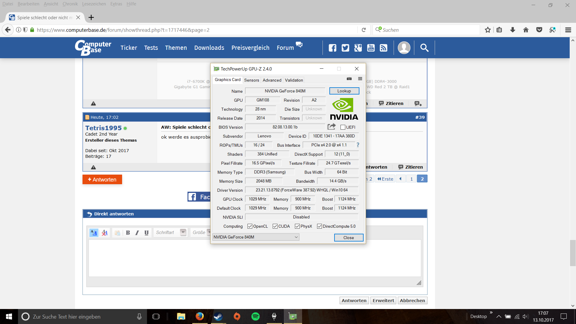

kleiner moment demoltion man
Generic PnP Monitor (1920x1080@60Hz)
Intel HD Graphics Family (Lenovo)
2047MB NVIDIA GeForce 840M (Lenovo) 37 °C
ForceWare version: 387.92
SLI Disabled
SLI Disabled
sry fürs doppelte

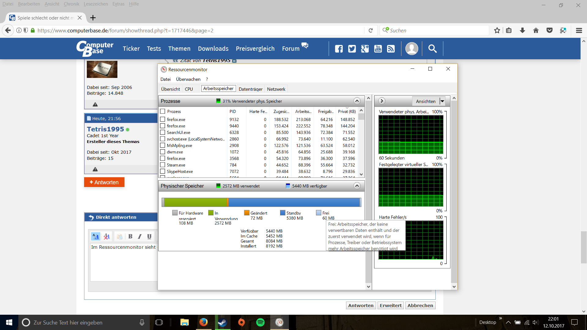

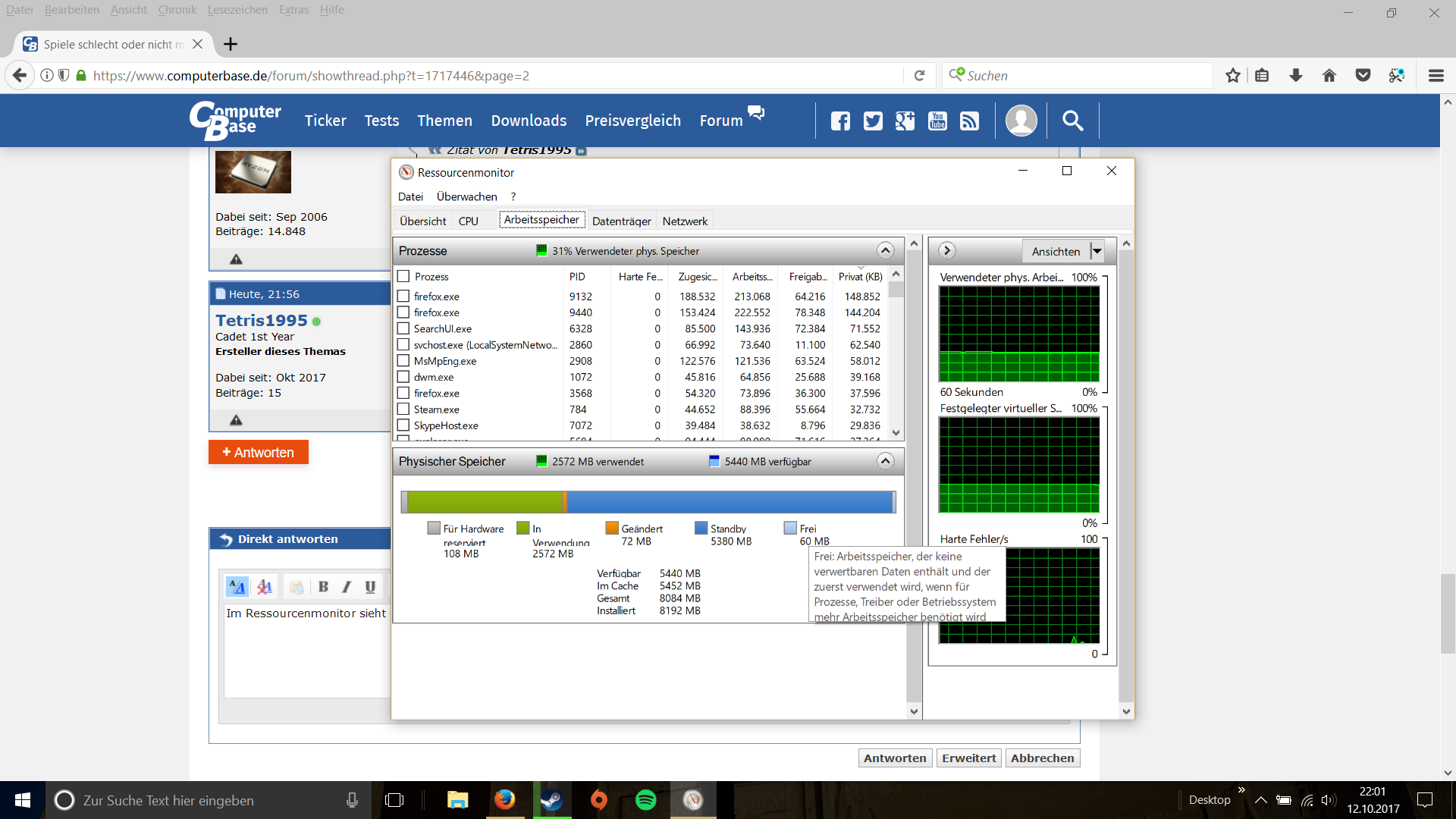

Kannst du mal "Ressourcenmonitor" ausführen und mir sagen, was unter Arbeitsspeicher steht?
(Nur die untere Verteilung interessiert mich)
udn jetzt
Hilft dir das was?

Wenn deine integrierte Grafik 2 GB hätte, würde doch der RAM als 8,00 GB Verwendbar 6,00 GB angezeigt werden, oder nicht?
Oder wird das heute bei modernen Notebooks, und Win 10, dynamisch gehandhabt und angezeigt?

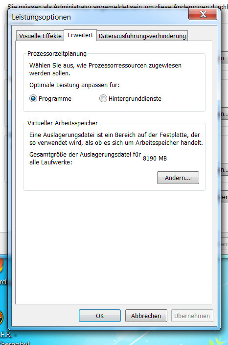

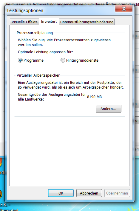

Ich denke eher das die der virtuelle Arbeitsspeicher probleme macht da hast du o und da sollte zumindest 4 besser 8 GB sein .
Versuche das zu ändern :
was soll ich da umstellen?

Im Ressourcenmonitor sieht es folgendermaßen aus.

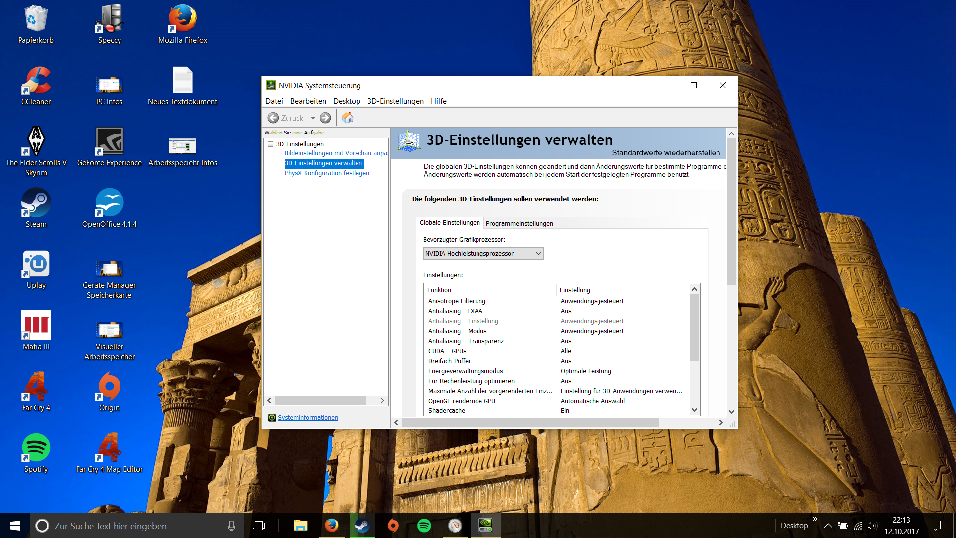

Tetris1995 schrieb:

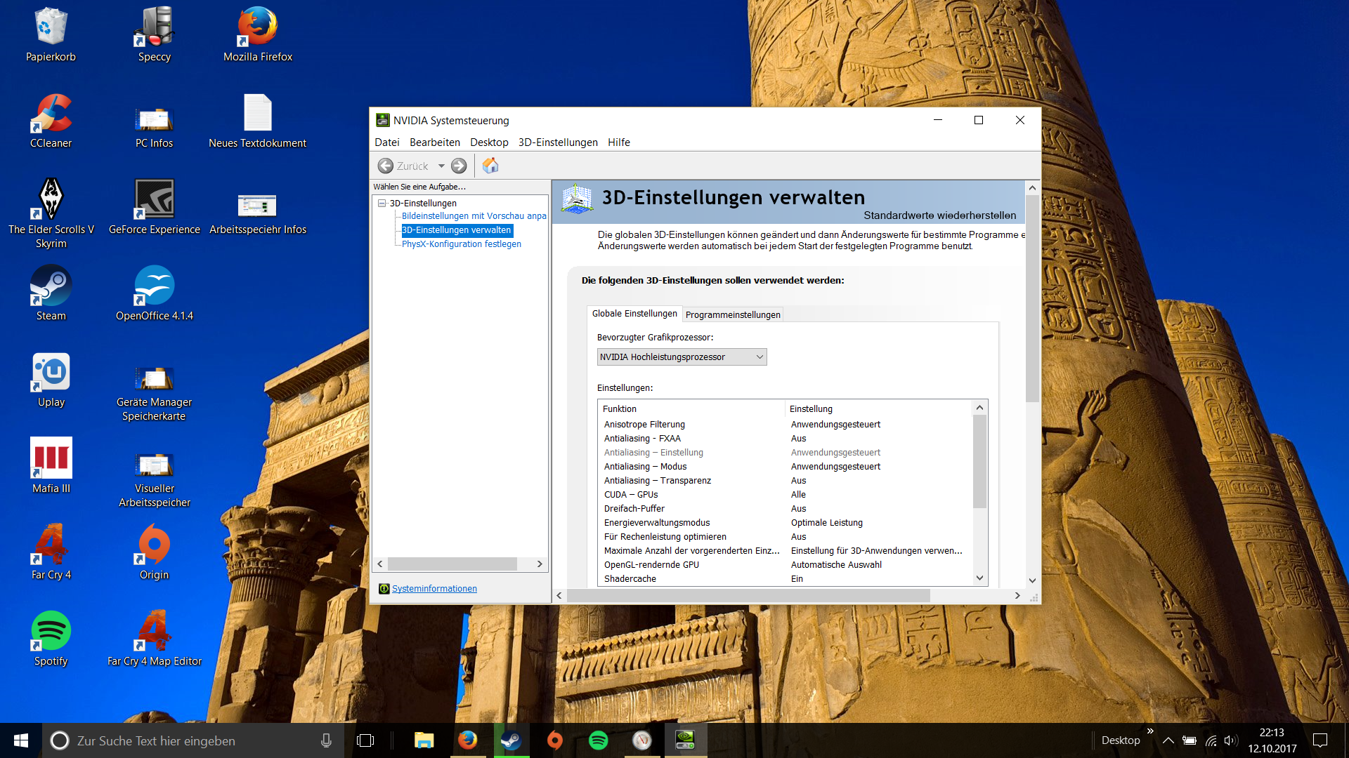

habe Nividia Hochlesitungsprozessor in der Nvidia systemsteuerung geändert
Wo genau hast du das geändert? - Bild...
Meistens ist es so, dass du nur die Treiber vom Hersteller nutzen kannst damit die Umschaltung sauber funktioniert.
Eine feste Zuweisung ist natürlich immer möglich, nur hält der Akku dann nicht so lange.

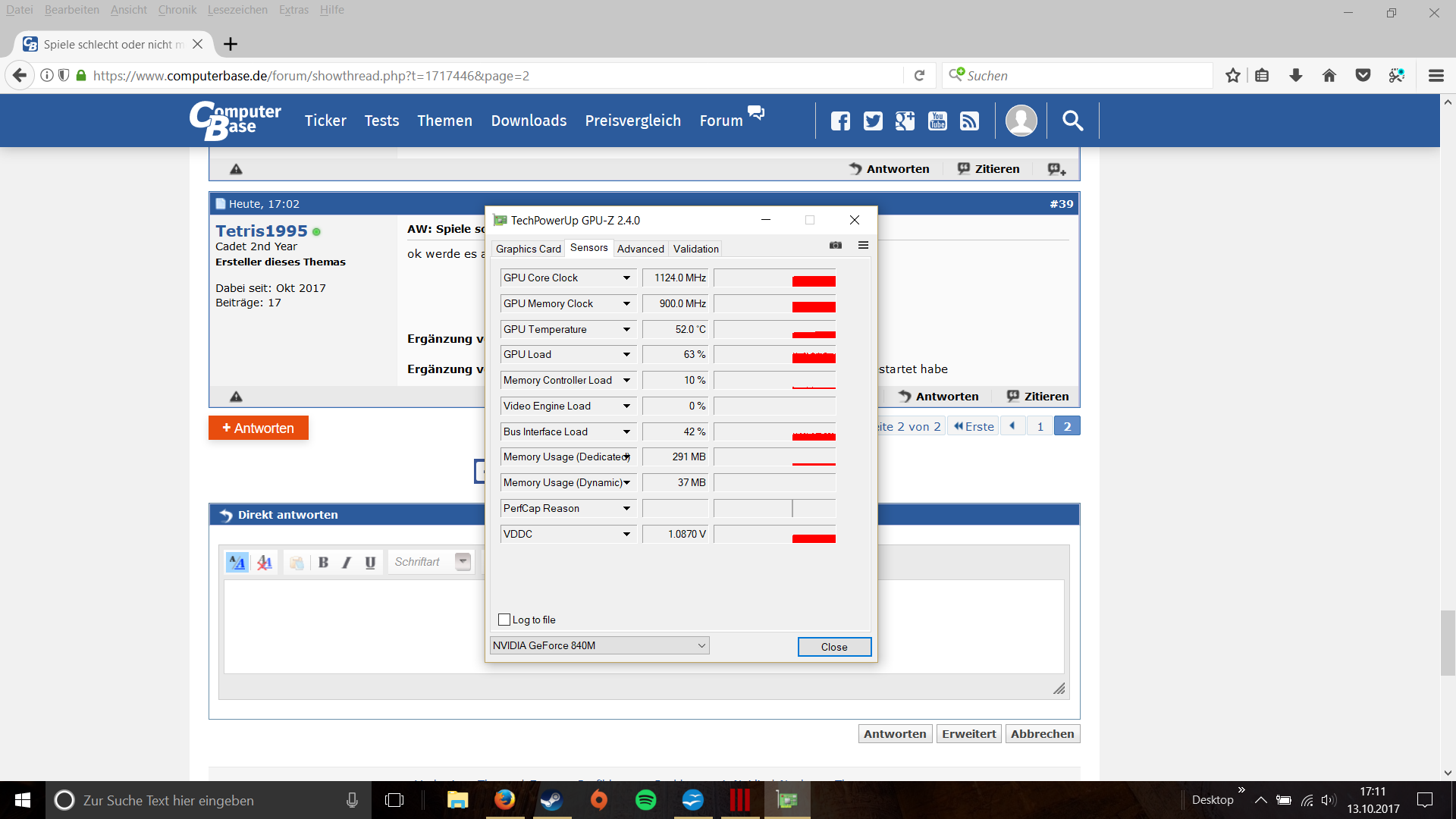

Ob das Spiel mit der 840M läuft, kannst Du mit GPU-Z (läuft ohne Installation, Download hier bei CB) ermitteln - da müsste dann die Intel GPU und die Nvidia aufgeführt werden und unter Last müsste natürlich der Takt, die Temperature, etc der 840M ansteigen - ist dies nicht der Fall, wird nicht umgeschaltet und dann ist klar dass es noch langsamer ist. Bei älteren solchen Systemen musste man afaik noch den Treiber vom Hersteller verwenden (also von Lenovo, nicht von Nvidia) damit das umschalten überhaupt funktionierte.
Zu dem RAM Schwund: Je nachdem zwackt sich die Intel GPU auch bis zu 2 GB vom System RAM ab - insbesondere wenn natürlich Spiele darüber gestartet werden (weil eben der Umschalter auf die Nvidia nicht funktioniert). Es kann also schon gut sein dass dir effektiv dann nur noch so 6 GB zur Verfügung stehen.
ok werde es ausprobieren und besucheid geben Danke dir

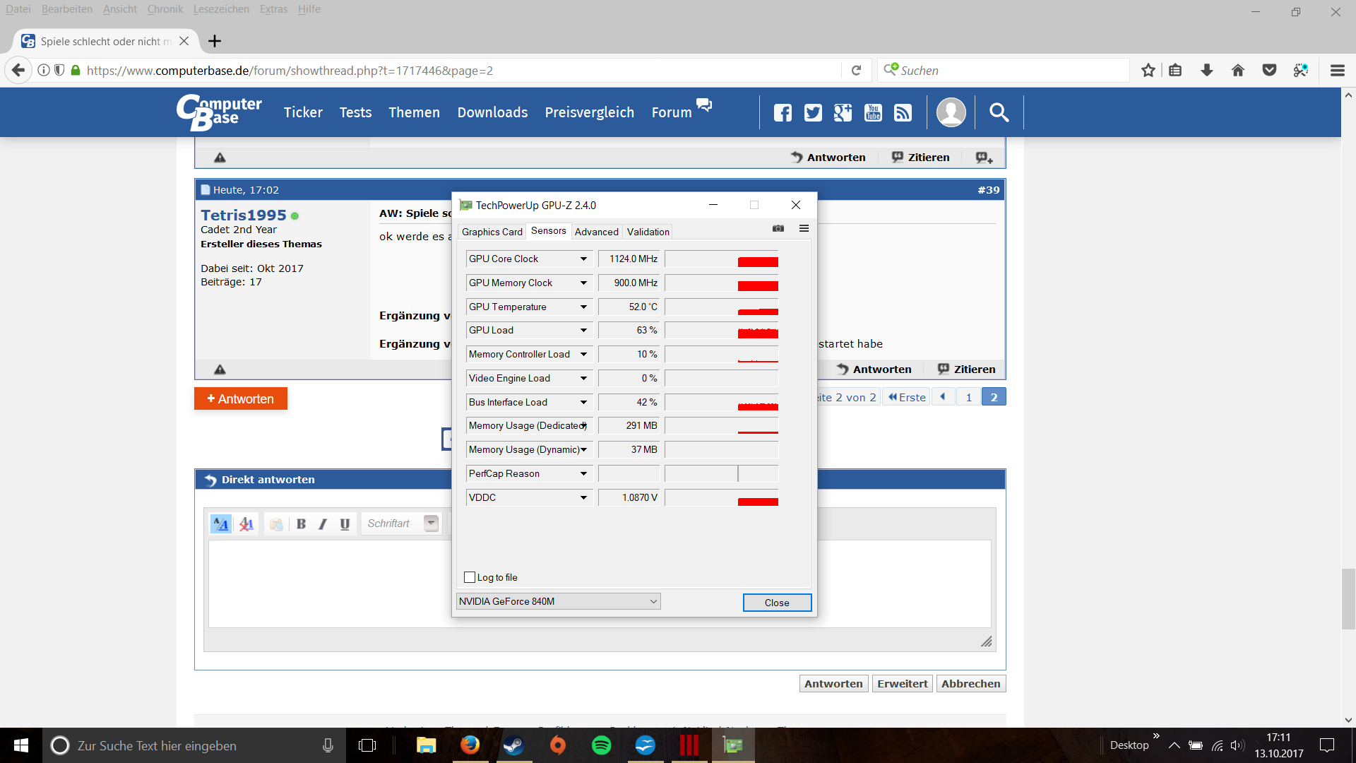

das ist wenn ich das Spiel noch nicht gestartet habe

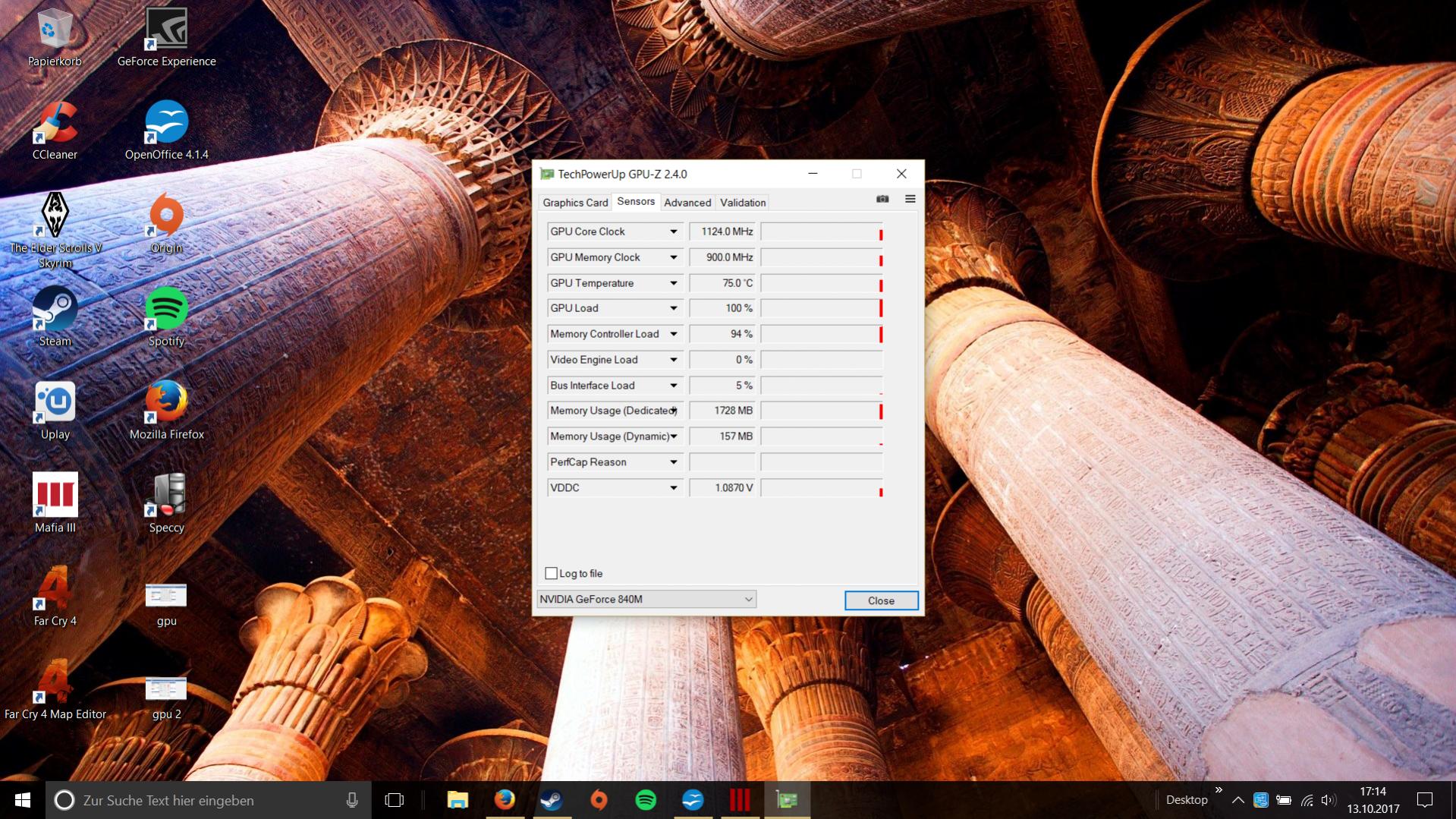

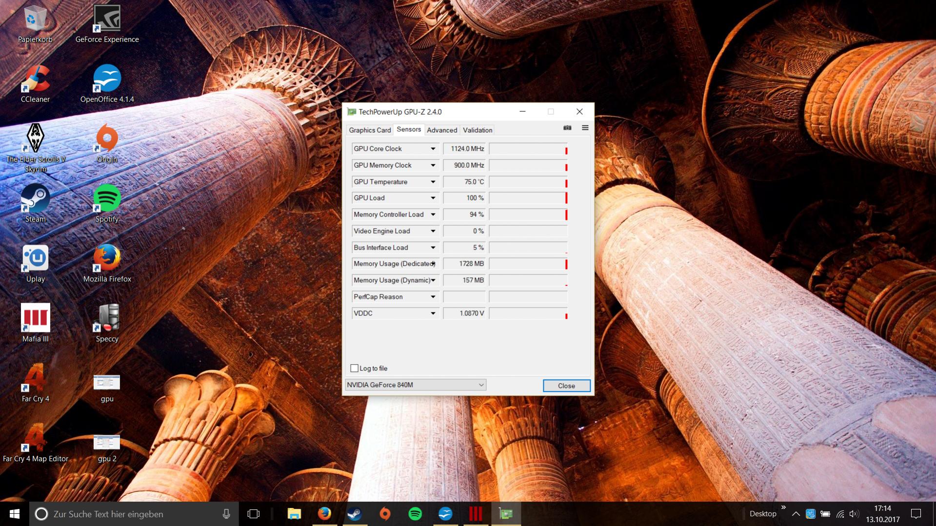

das ist wenn das Spiel gestartet ist
das letzte Bild zeigt die Daten während dem spielen
Ich habe bemerkt das Skyrim bei mir einwandfrei läuft. Aber Far Cry 4 und Mafia 3 nicht ich check das nicht ?
Die GPU scheint bei 100% zu laufen, der VRAM ist auch gefüllt (ggf läufts hier ans Limit), die Temperaturen OK - sieht für mich so aus als würde es das tun was es soll.
