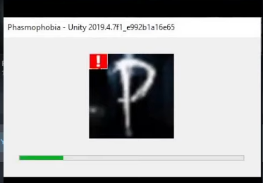

Ich habe diesen Computer noch nicht lange und ich es kommt bei bestimmten Anwendungen zu Abstürzen. Es kommt zu Abstürzen bei Phasmophobia,Overcooked2 und It takes two und bei Minecraft. Bei den ersten drei genannten Spielen wird mir immer ein low-level fatal error (Unityfehler) angezeigt. Ich habe zu der Fehlermeldung ein Bild im Anhang. Bei Minecraft stürzt es ohne Fehlermeldung ab. Bei Phasmophobia habe ich zusätzlich im Vollbild noch Grafikfehler welche ich in einem Video aufgenommen habe welcher auch im Anhang zu finden ist. Der Fehler tritt im Fenstermodus hingegen nie auf, also der Grafikfehler, abstürzen tut es trotzdem regelmäßig. Zu den Grafikfehlern: Im Video ist das Flackern zu sehen (das sieht wirklich so aus und ensteht nicht wegen der Handykamera) welches nicht am Bildschirm liegt weil ich dasselbe Problem bei meinem anderen Bildschirm auch habe und es im Fenstermodus komplett verschwindet.
Ich habe bisher Mainboard/Prozessor und Grafikartentreiber installiert und die Grafikeinstellungen in verschiedenen Varienten ausprobiert. Die Temperatur beobachtet. Die Spiele neu heruntergeladen und über Steam als Admin asugeführt.

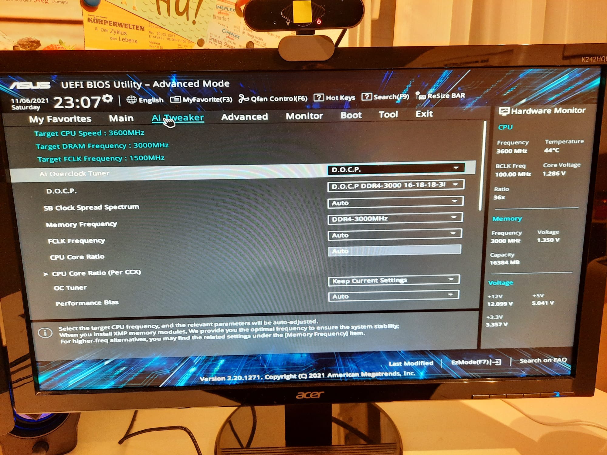

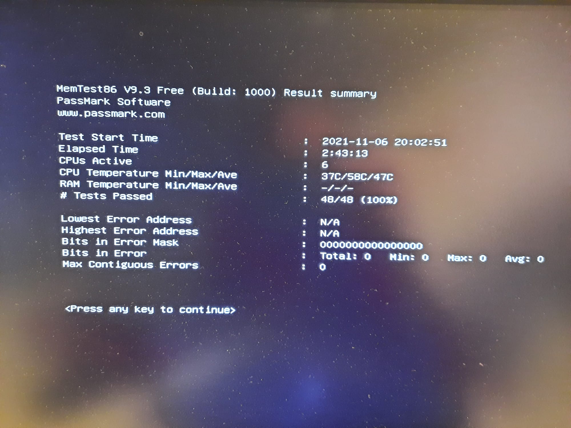

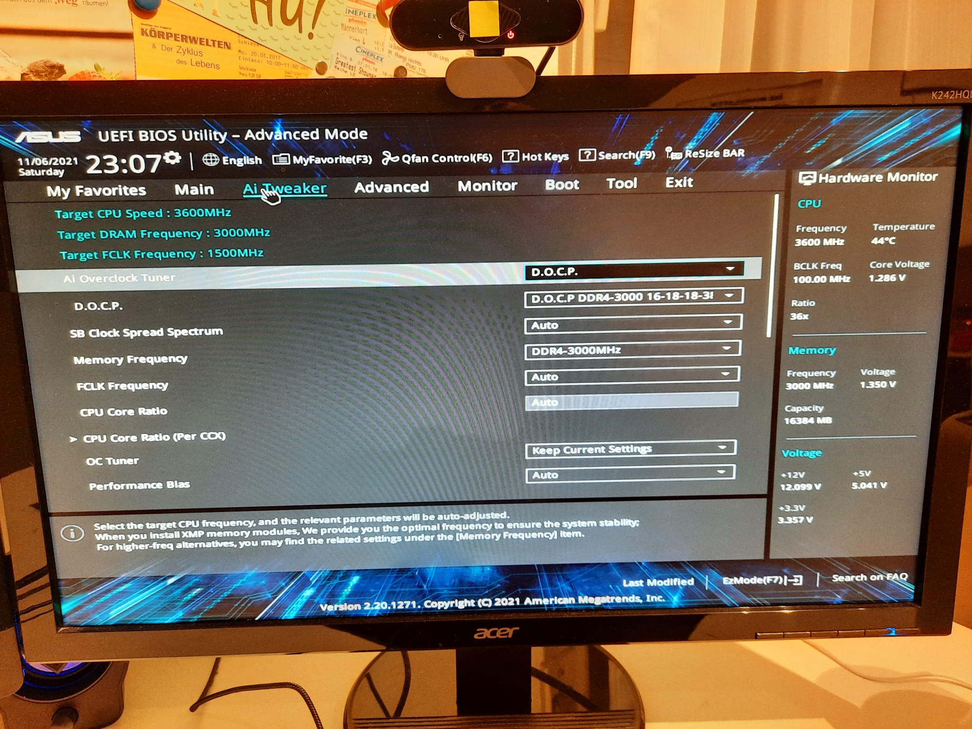

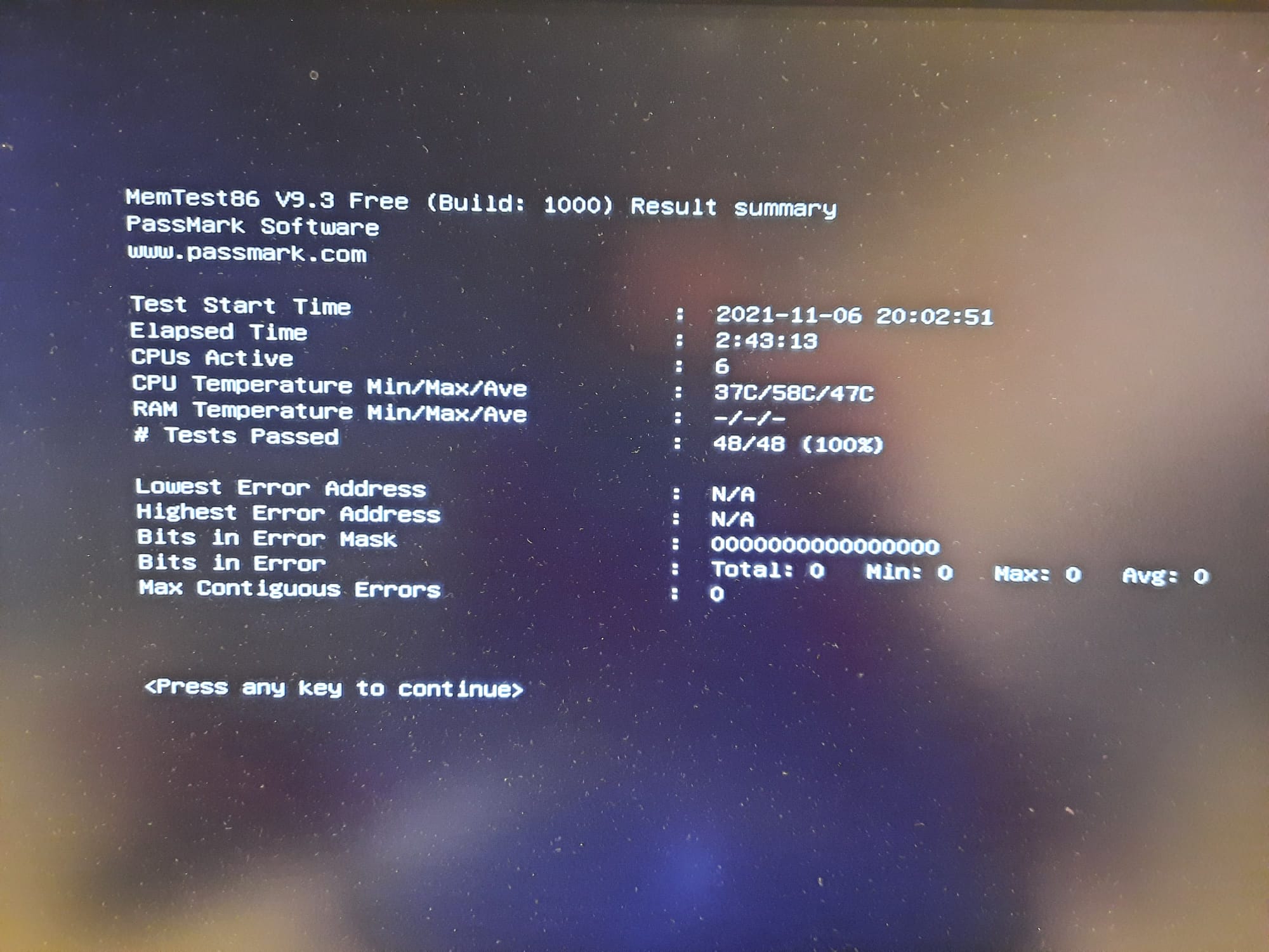

Also ich habe jetzt alles gemacht was du mir gesagt hast (siehe Anhang). Ich habe mich auch versucht anderweitig darüber zu informieren und habe ein paar Sachen ausprobiert wie z.b. Einstellung in der Nvidia Experience App und ältere Treiber installiert und dann wieder die neuen und ein paar wenige Windowseinstellungen und ich habe die Spiele als Admin gestartet. Jedoch hat das alles nichts gebracht und ich habe bei den Anwendungen immer noch die selben Probleme. Hast du vielleicht noch einen Tipp was ich jetzt noch machen könnte? Trotzdem nochmal danke für deine Hilfe bisher. Ich bin so langsam echt am verzweifeln weil ich mein ganzes gespartes für diesen Pc ausgegeben habe und mich sehr auf ihn gefreut habe...
