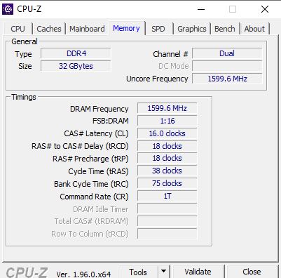

Also ich hab das XMP mal wieder eingeschaltet.
Sollte da dann nicht 3200 MHz sein, weil ja dann 3200MHz im Bios standen?
Sry falls da eine dumme Frage ist :(
Top, so sollte das aussehen. Sofern du keine Probleme mit Instabilität in der nächsten Zeit hast, würde ich davon ausgehen, dass der korrekt läuft. Andernfalls nochmal melden
Edit: das ist double data rate (DDR), die angezeigte Frequenz (ca. 1600) musst du mal zwei nehmen, passt also

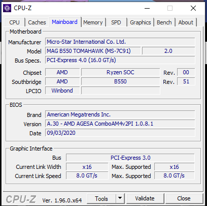

Hier die Version:

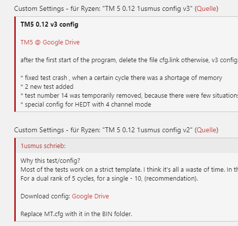

Welches setting soll ich da nehmen?

Die v3, ist logischerweise die neuere. Aber TM5 braucht ca ne halbe Stunde, über Nacht dann HCI Memtest. Wenn es ein grundlegendes Problem mit dem RAM gibt, wird vermutlich TM5 schon Fehler auswerfen
Und zum Board: ist natürlich recht aktuell, hast ja ein B550. Trotzdem würde ich ein update mal probieren, ist ja nicht viel Arbeit
BIOS hier https://de.msi.com/Motherboard/support/MAG-B550-TOMAHAWK

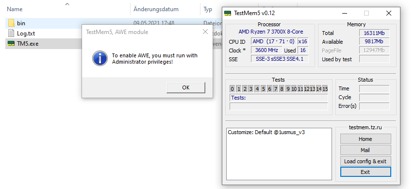

Bekomme immer diese Nachricht obwohl ich es als Administrator starte.:confused_alt:
Wenn ich oft genug auf okay drücke verschwindet die Meldung und das Programm läuft.
Weiß nicht woran das liegt

Ich würde vorschlagen, Du machst mal nen Screenshot von CPU-Z/Mainboard und postest ihn hier. Anschließend setzen wir mal Dein BIOS auf Werkseinstellungen und updaten evtl. noch das BIOS.
