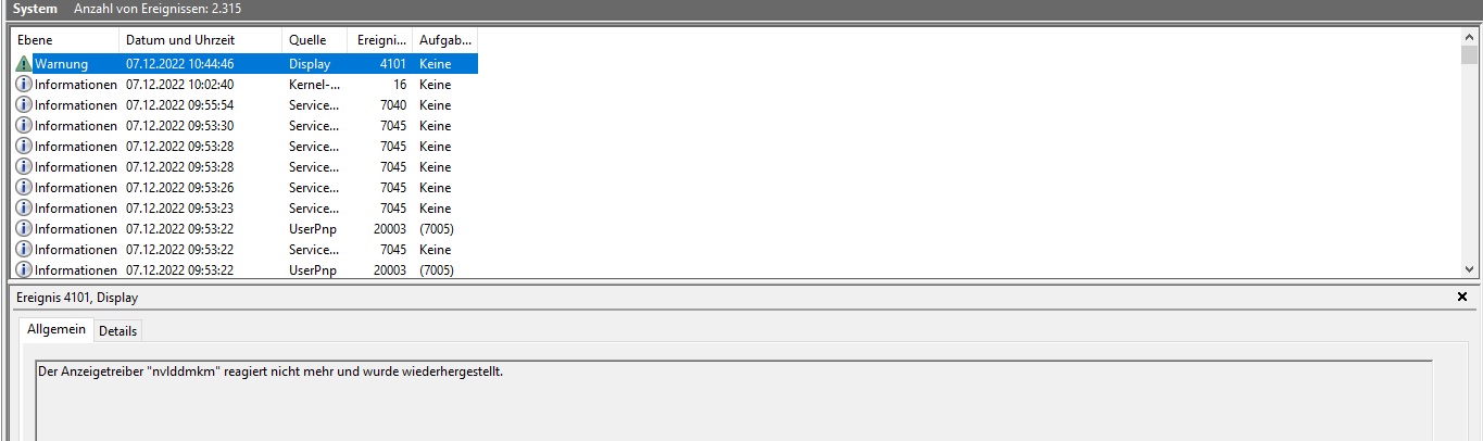

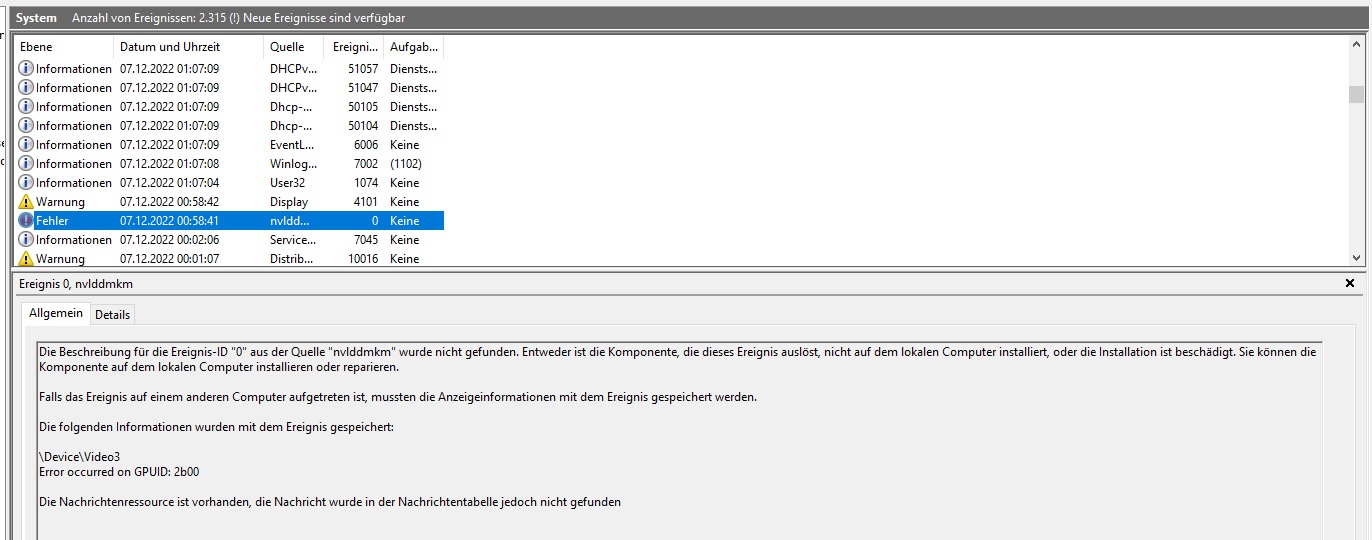

Anspruchsvolle Spiele (RDR2, 7Days to die) stürzen nach einigen bis wenigen Minuten ab. Manchmal auch erst nach einer halben Stunde oder einer Stunde. In der Ereignisanzeige findet sich dann immer einer von den beiden Fehlern, die ich im Anhang gepostet habe. Ältere Spiele (zB Helldivers, Left4Dead2) und 2D Games laufen problemlos. Abseits von Spielen habe ich bis jetzt keine ähnlichen Probleme festgestellt.

Der Fehler in der Ereignisanzeige lässt eigentlich auf die GPU schliessen, bzw. auf den Treiber. Ich vermute einen Softwarekonflikt.

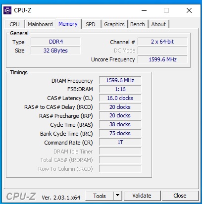

Ich hab im Anhang die aktuellen Timings vom Ram gepostet.
Nachtrag: Precision Boost ist jetzt aus. Ich mach mal nen Testlauf mit Red Dead Redemption 2, und melde mich danach wieder.
Absturz nach etwa einer Viertelstunde...
