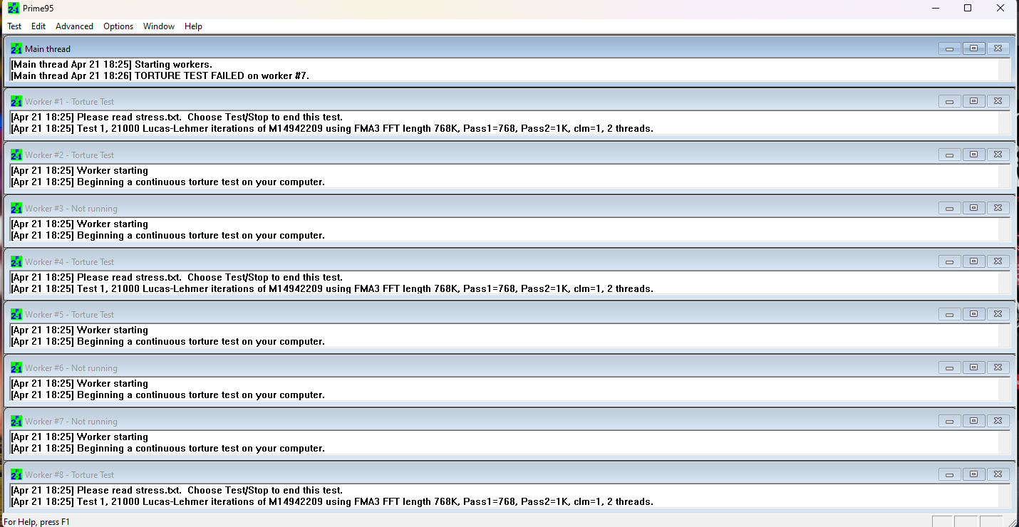

Restart001 schrieb:
keine Ahnung wie man das Programm benutz hab's einfach mal geöffnet und den Test gestartet das ist dabei rausgekommen:

aha, der Worker #7 ist ausgefallen , im ersten Fenster von oben. Mußt was an den CPU Einstellungen drehen dasses stabil läuft. Was genau kann ich direkt nicht sagen, mußt mal hier im Forum suchen gehen.
Wenn es unregelmäßig abstürzt deutet das irgendwie auf einen Speicherdefekt hin. Entweder RAM oder ggf. auch SSD. Wenn dort defekte Speicherbits sind resultiert das in Deinen Ergebnissen, sobald diese beschrieben werden und keine Fehlerkorrektur vorliegt. Da Du gewöhnlichen RAM und keinen mit ECC-Speicher hast kackt das System ab, sobald die Bits addressiert werden und Spannung drauf soll.
Restart001 schrieb:
aha, der Worker #7 ist ausfallen , im ersten Fenster von oben. Mußt was an den CPU Einstellungen drehen dasses stabil läuft. Was genau kann ich direkt nicht sagen, mußt mal hier im Forum suchen gehen.
oh ja....
aber Fehler meiner seits ich hatte oc noch an hab's jetzt mal ausgemacht und lasse das ganze gleich nochmal laufen..

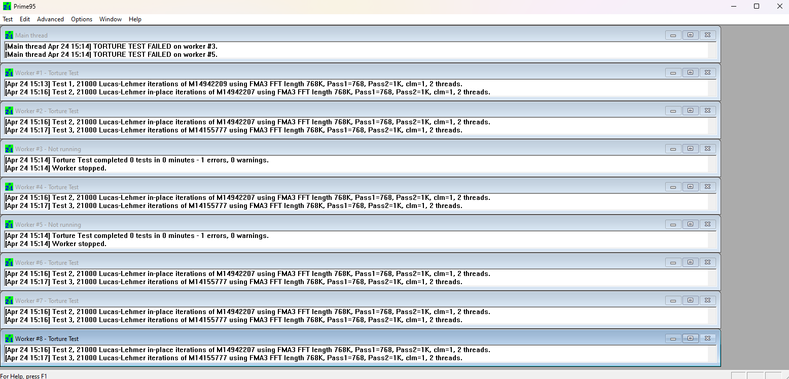

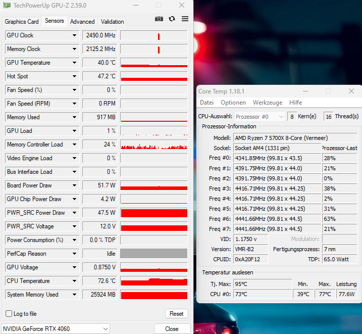

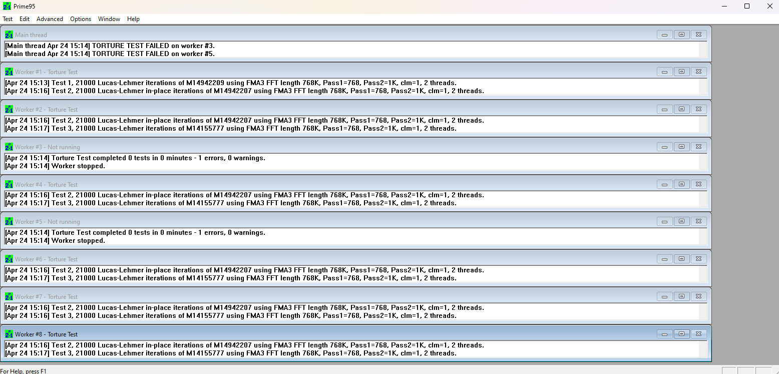

Gesagt Getan. Hier sind die ergebnise:
(die Pictures wurden relativ zeitgleich gemacht)
Ich weis nur wie man die Programme Herunterlädt und startet das wars dann aber auch hoffe du kannst mir aus den Ergebnissen her mehr sagen?
°Achso und das alles wurde ohne OC gemacht.

Diesmal haben Worker 3 und 5 in Prime95 gefailed. Bist Du sicher jewede Übertaktung ausgeschaltet zu haben? Also erst einmal BIOS zurücksetzen.
Du solltest schon die GPU unter Last setzen, wenn Du sehen willst, wie das Sytem bei Auslastung reagiert. Bei GPUZ liegt die Last nur bei 1%. Also, wenn Du das System ordentlich durchziehen willst, dann Prime95 und Furmark gleichzeitig. Wenn das funktioniert und bei Spielen kackt die Möhre ab, tippe ich aufs Netzteil.
