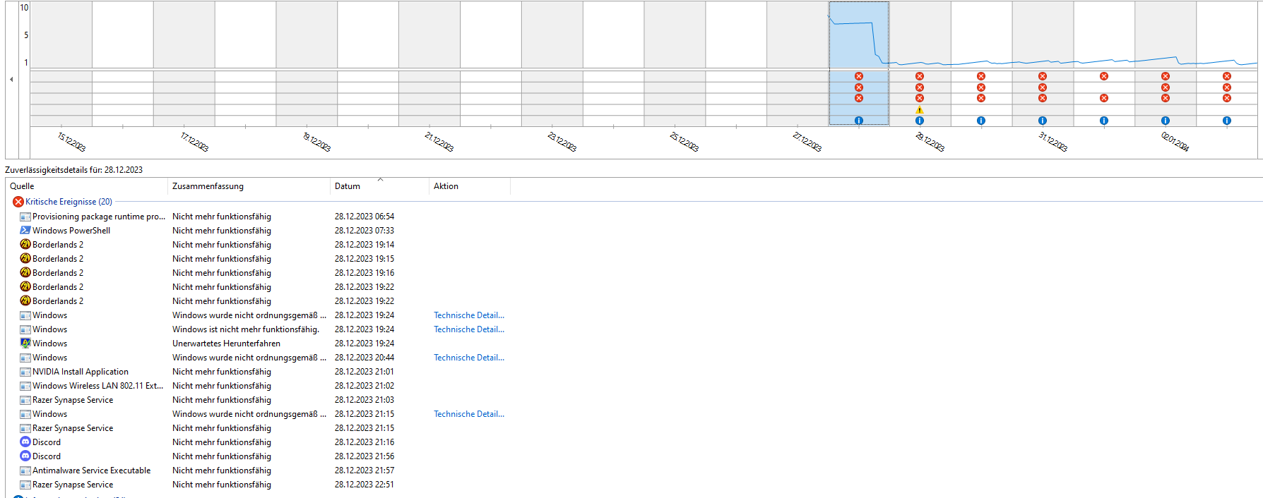

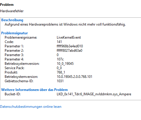

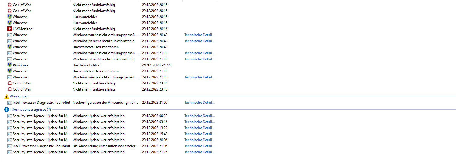

Bei den Fehlern im Zuverlässigkeitsverzeichnis sind nicht alle crashes zu sehen
Außerdem laufen manche Programme jetzt gar nicht mehr. Discord lief eigentlich immer und schließt sich jetzt nach dem Start obwohl es lief. Die Anwendungen öffnen sich für eine halbe Sekunde und schließen sich dann ohne Fehlermeldung.
Alles sehr merkwürdig. ich würde aktuell darauf tippen das Mainboard, Windows und die Grafikkarte können irgendwie nicht richtig miteinander kommunizieren wenn beides miteinander komplexere Anwendungen bewältigen muss. So fühlt es sich auf jeden Fall an.

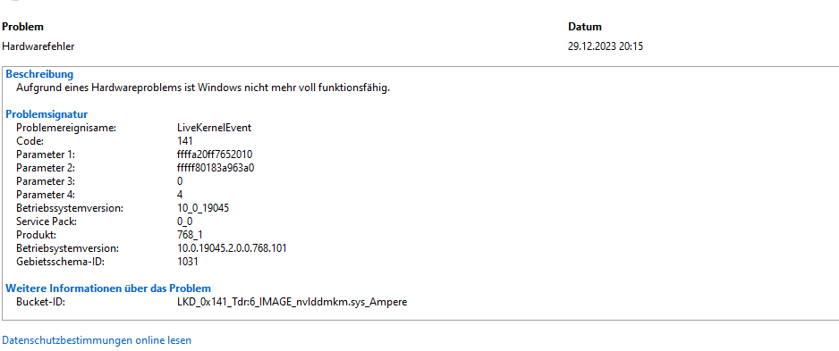

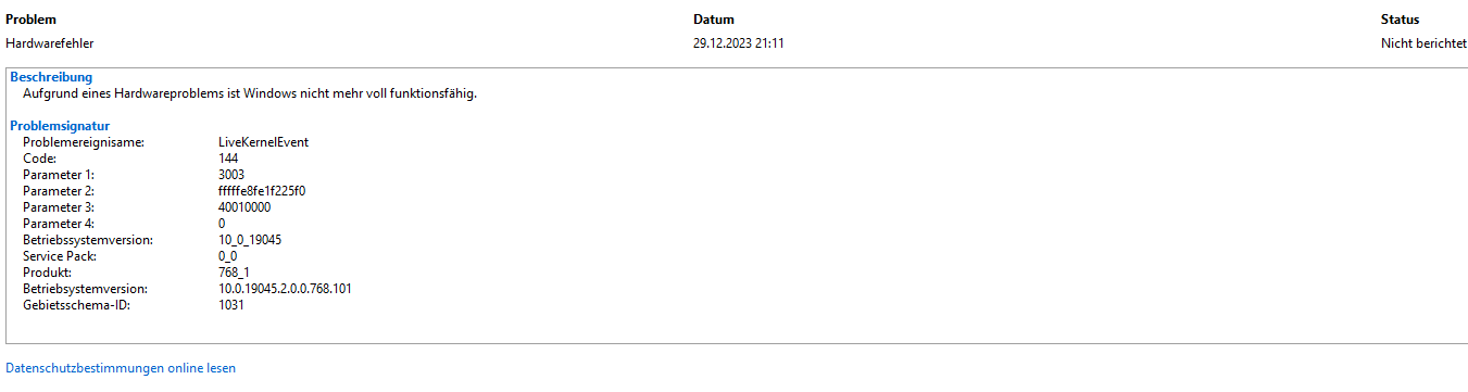

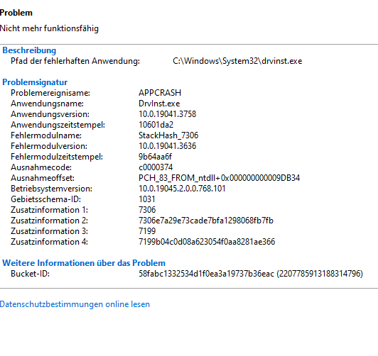

Im Anhand noch ein Paar Screenshots vom Zuverlässigkeitsverzeichnis, von der Ereignisanzeige und ein paar crash Infos.
Bei den Bluescreens stand beim Fehler: win32k.sys oder UNHANDLED_SYSTEM_INTERCEPTION

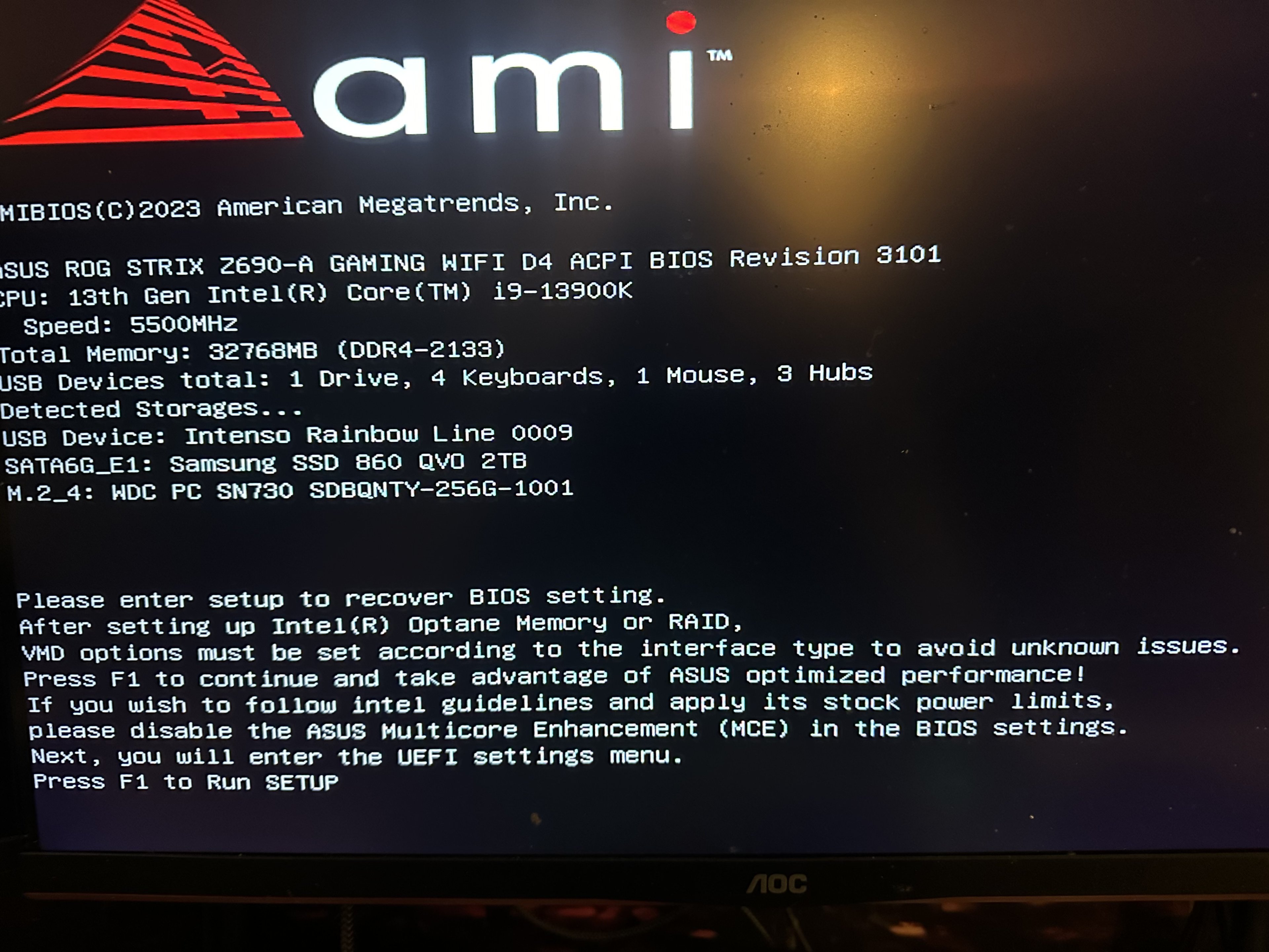

Ok ist gemacht das Problem tritt leider weiterhin auf. Nach dem Update ist folgende Nachricht gekommen muss ich noch was machen?
Außerdem wollte ich Windows nochmal neu draufspielen und den Rechner platt machen, allerdings hängt sich jetzt das Media Creation Tool immer bei 24% auf und hängt für immer.
Das war aber vor dem Bios update vielleicht gehts jetzt
Ok, das hat funktioniert. BIOS passt jetzt. Als nächstes teste RAM und SSD.

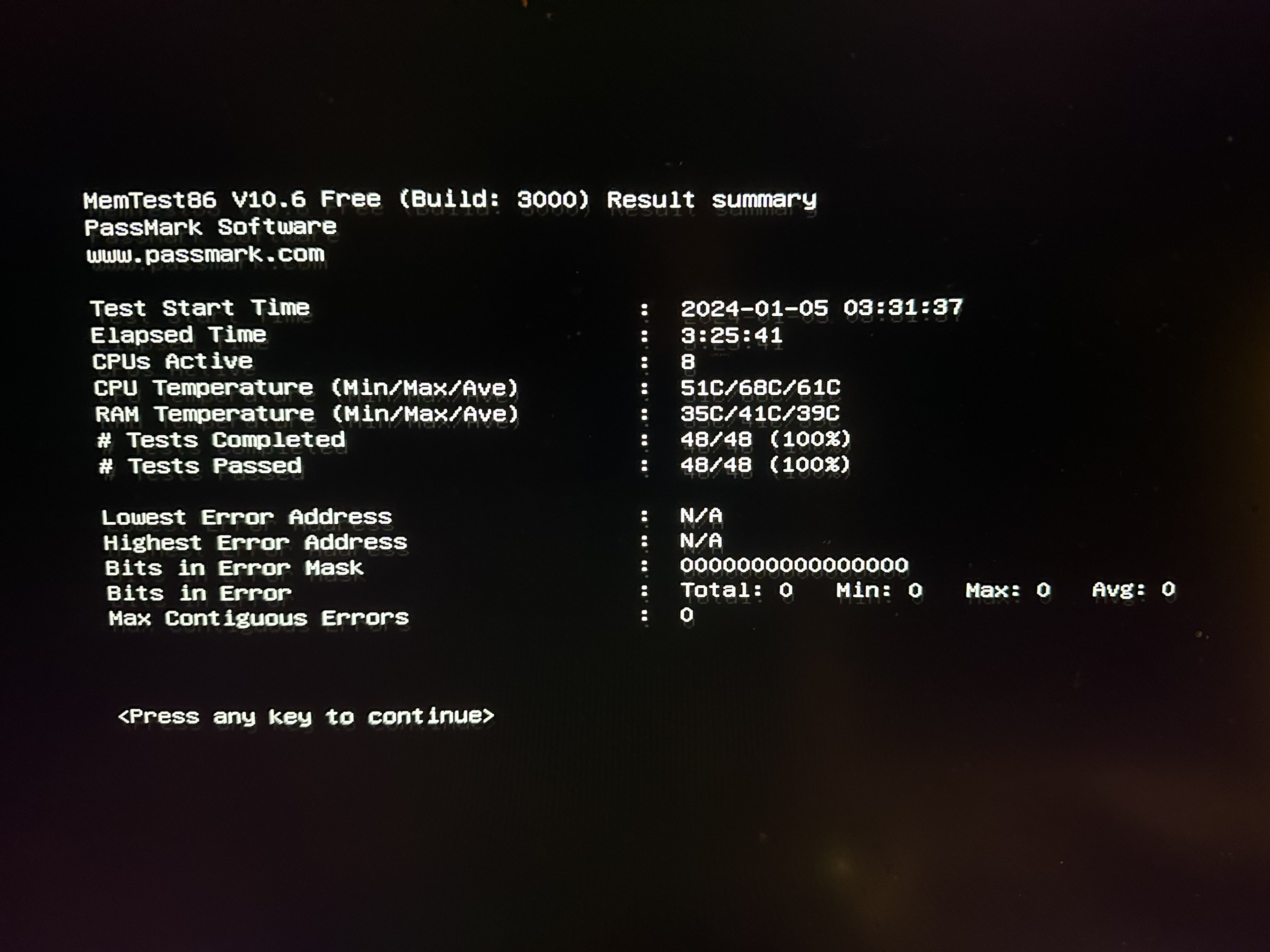

Okay sorry ich war überhastig hätte mir erstmal Memtest86 angucken sollenbevor ich anfange Sticks bootfähig zu machen :D
Memtest86 hat funktioniert, alle Tests sind durchgelaufen mit 0 Fehlern.

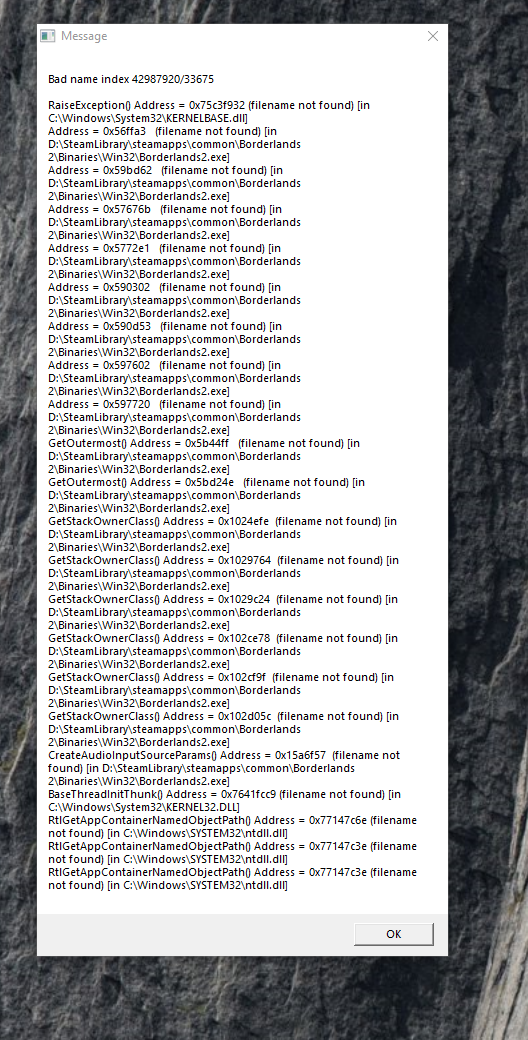

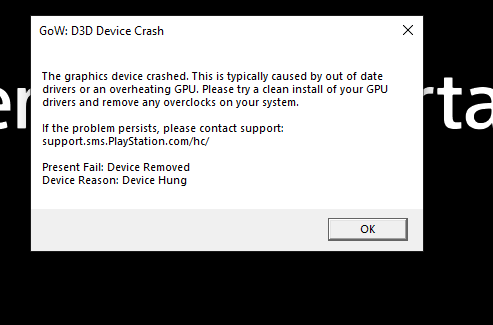

Hey also meistens schließt sich das Spiel einfach direkt, meistens nur 1 frame am aufpopen und direkt wieder zu meistens ohne Fehlermeldung.
Bei God of War hab ich ein Foto von der Fehlermeldung im Originalpost mit reingestellt. Da steht das Graficsdevice has crashed

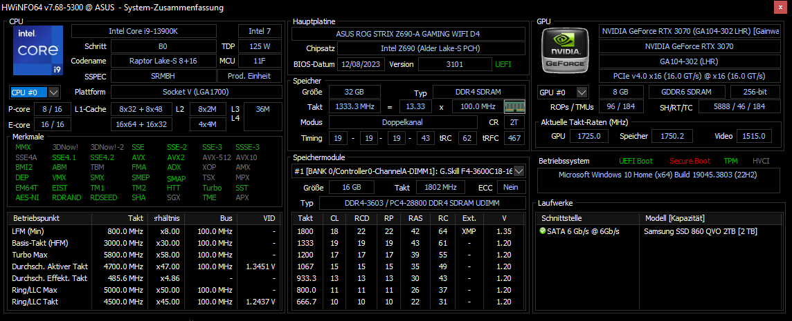

HW Monitor habe ich zu beobachten, Info kannte ich nicht, habe ich jetzt aber geladen und der Screenshot ist im Anhang.

Kannst du auch bei hwinfo nur die sensordaten auslesen? Da müsstest du dann auch die power limits sehen, ansonsten musst du im bios nach p1 und p2 suchen, müsste unter intel Energie Management zu finden sein

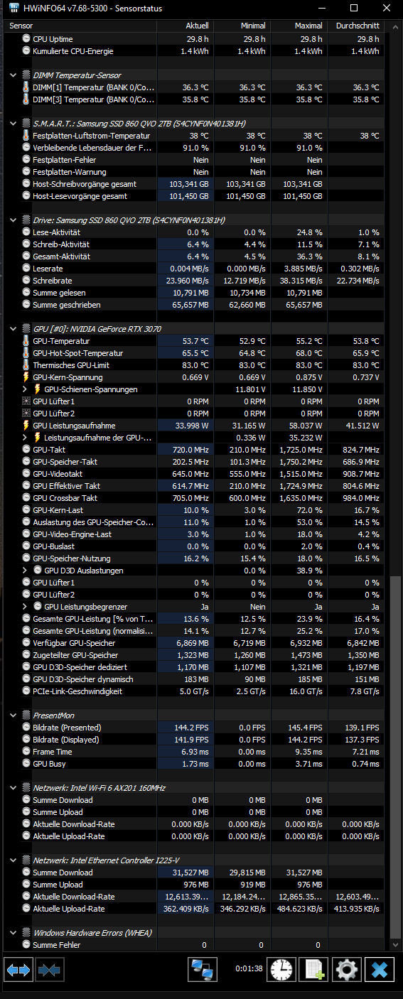

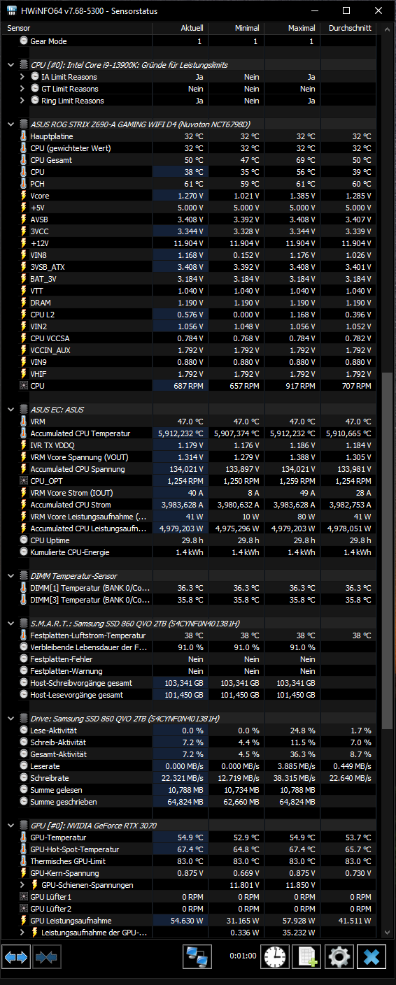

Hier noch die Screenshots von dem HW Info Sensor Tab

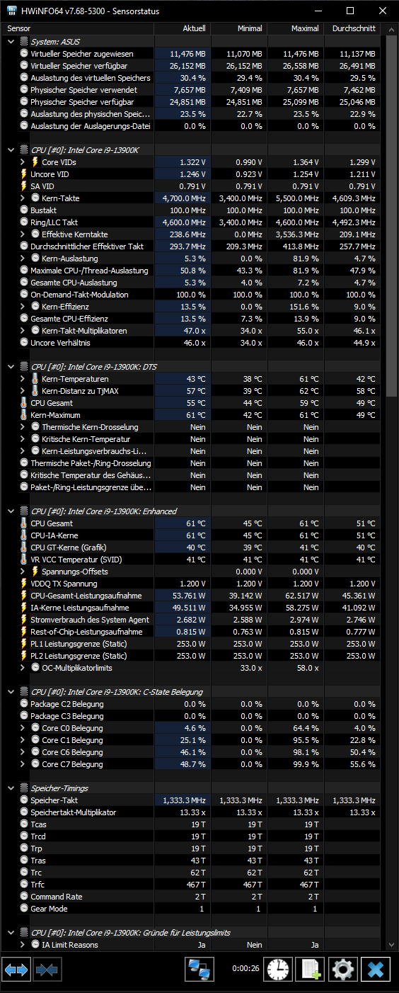

Okay an p1 und p2 liegts net du hast schhon max 253 das ist richtig siehst gleich beim ersten bild. 2 Spalte

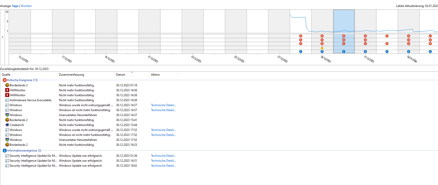

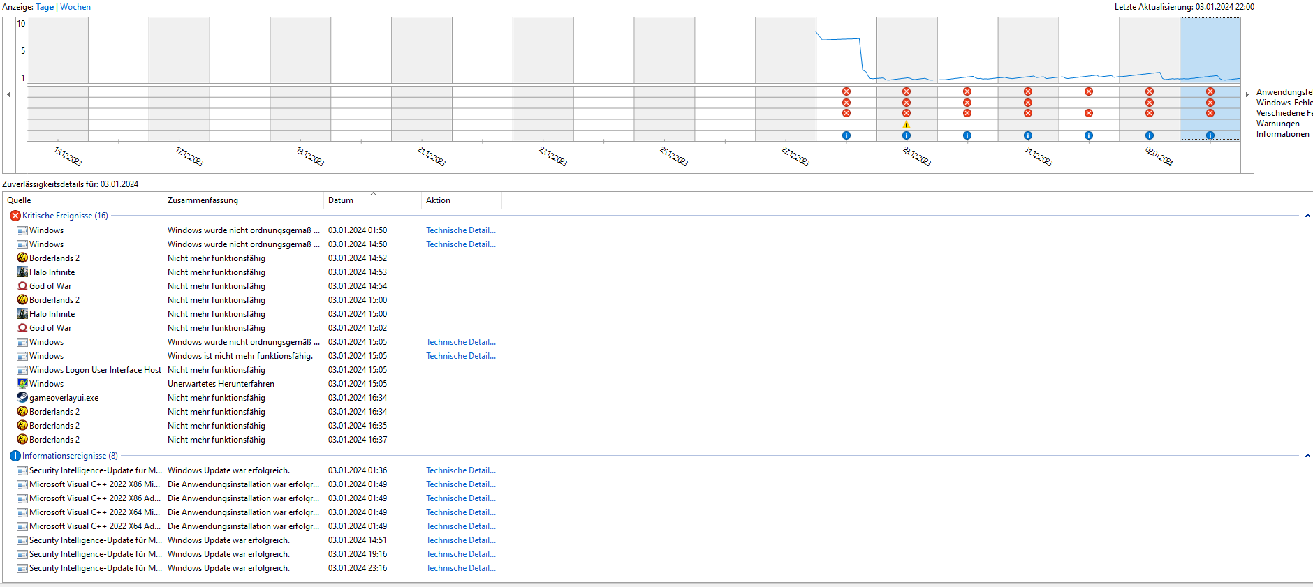

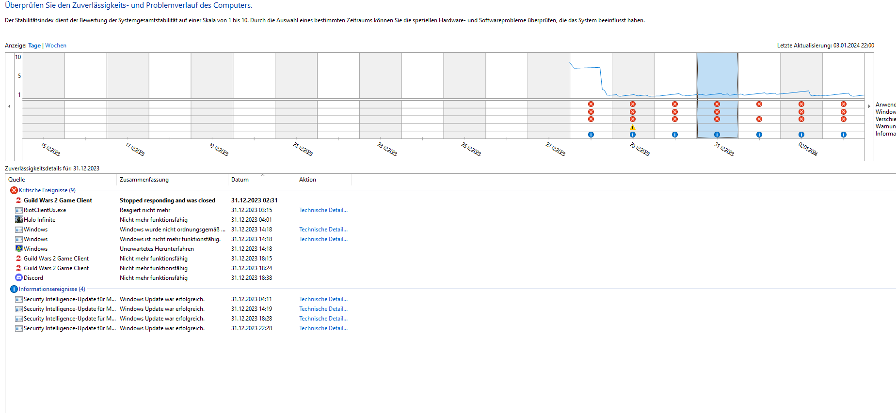

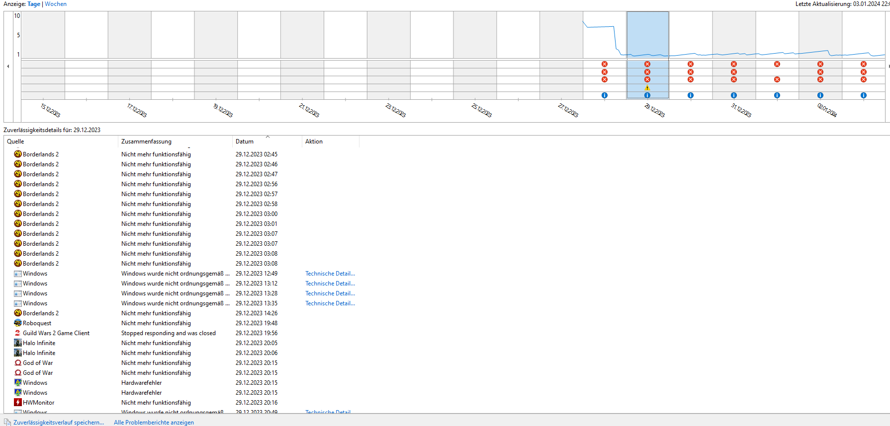

Ich war nochmal im Zuverlässigkeitsverlauf, und alle crashes sind .dll

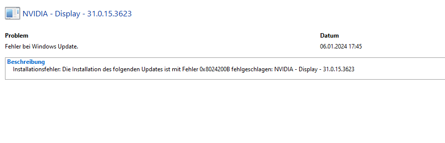

Die Nvidia Installation lief problemlos ohne Fehlermeldungen aber im Zuverlässigkeitsverlauf steht dann das es einen Installationsfehler gab :-/

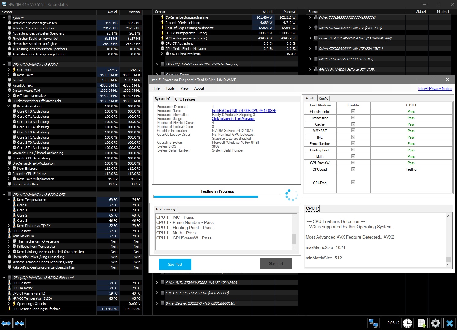

Der screenshot wurde nicht während Cinebench oder Diagnostic Tool gemacht. Die CPU wird kaum belastet. Hat so nicht viel Wert. Möglichst einen bei Volllast der CPU machen, so lange der Rechner noch läuft.
Etwa so:
Könntest eventuell auch mal probeweise AVX deaktivieren, ob die Tests dann durchlaufen. Vermutlich gibt's da im Bios beim AI Tweaker eine entsprechende Option.
