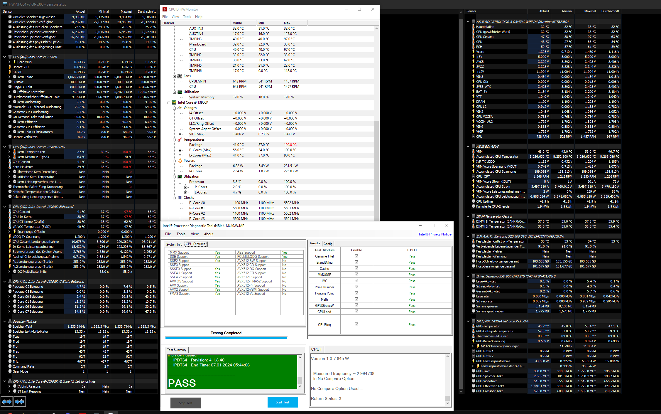

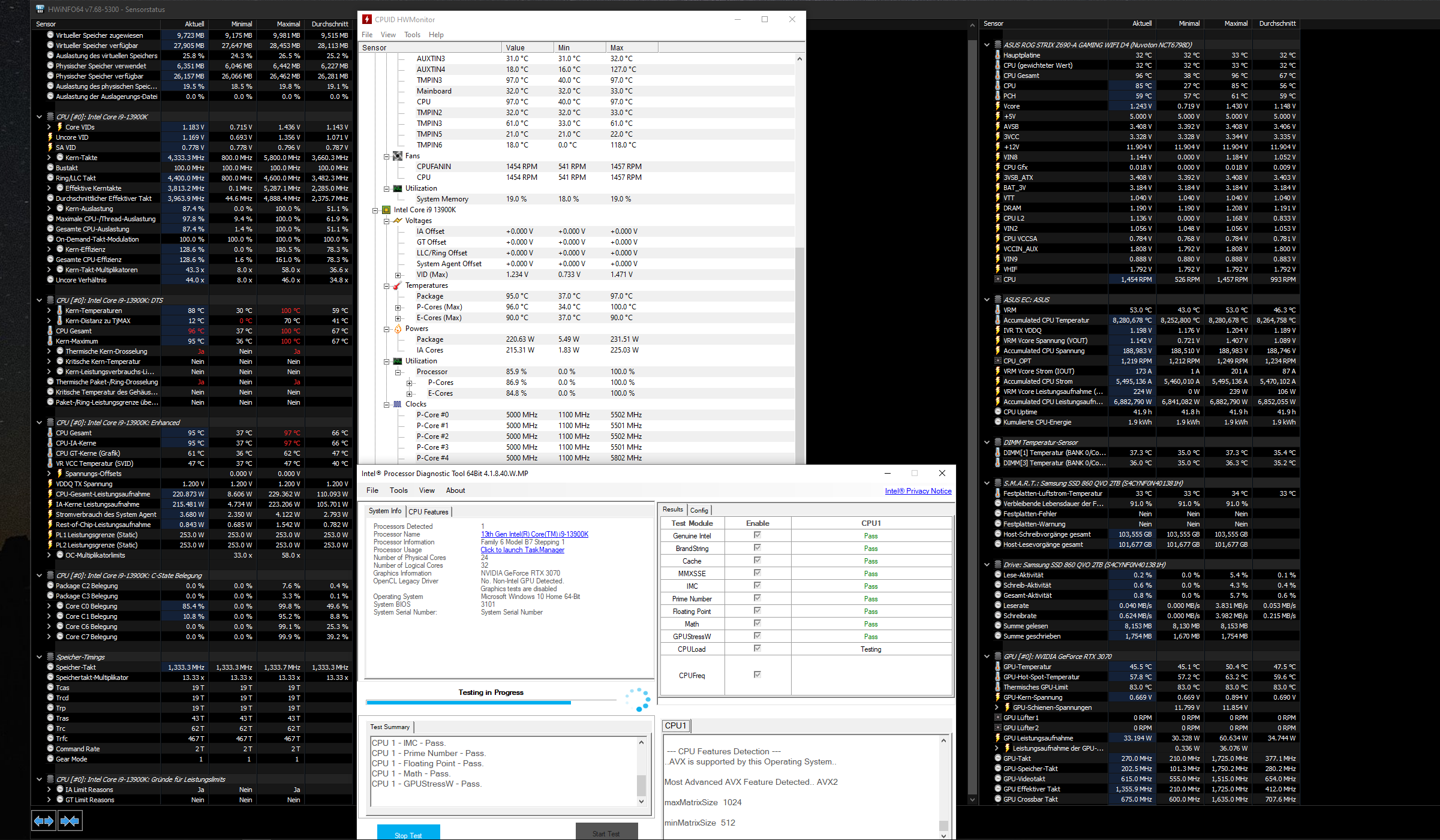

Lustige Sache ich hab jetzt nochmal das Intel Processor Tool laufen lassen und es hat alle Tests geschafft :D
Ich hab vor zwei tagen den Rechner nochmal neu aufgesetzt und jetzt das erste mal das Tool laufen lassen, vielleicht weil jetzt XMP aus war?

Furmark hatte ich gemacht um die Grafikkarte zu testen.
Mir wurde der Noctua als der beste nicht Wasser CPU Kühler unter 150 Euro verkauft, aber das muss leider nicht stimmen.
Die Temperaturen sind ja in Ordnung eigentlich, ich glaube mittlerweile schon fast an einen Software Fehler.
FurMark läuft ohne Probleme was die Grafikkarte eigentlich fast ausschließt, und jetzt läuft das Intel Prozessor Tool auch problemlos.

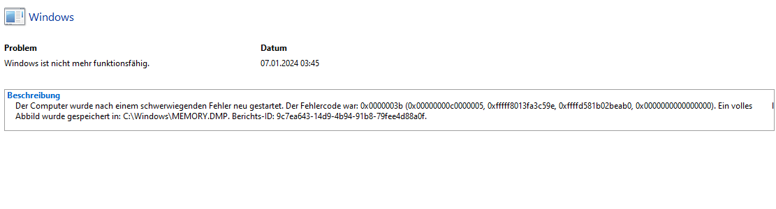

Und im Zuverlässigkeitsverzeichnis sind die Fehler immer .dll Datein. Und die Anwendungen crashen ja auch direkt beim Start wo eigentlich ja noch gar keine große Belastung auf der Hardware sein sollte.

Aber ich glaub an all die Sachen nicht mehr die Spiele stürzen ja ab sobald Grafik dargestellt werden muss, und ja auch manchmal mit Grafikkarten bezogenen Fehlermeldungen.

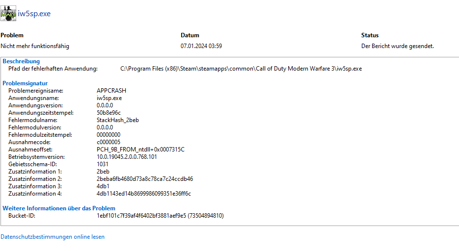

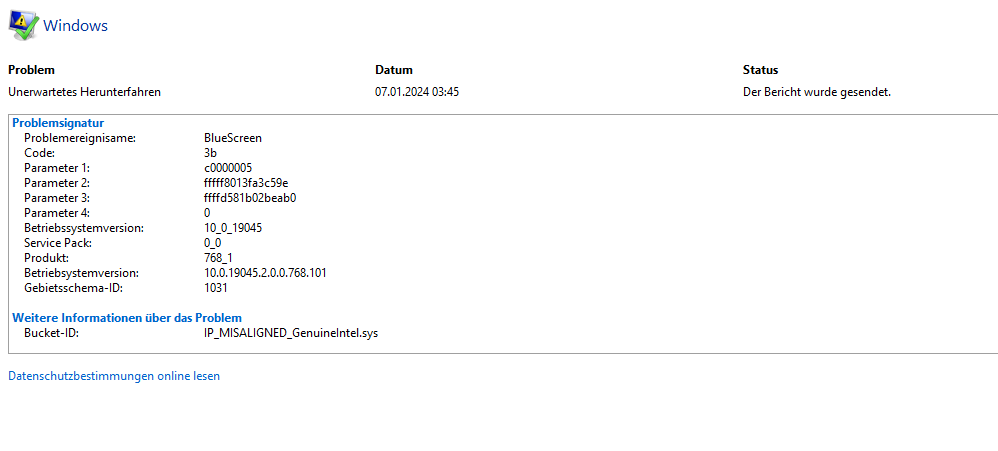

Okay es sind nicht nur .dll die Fehler verursachen

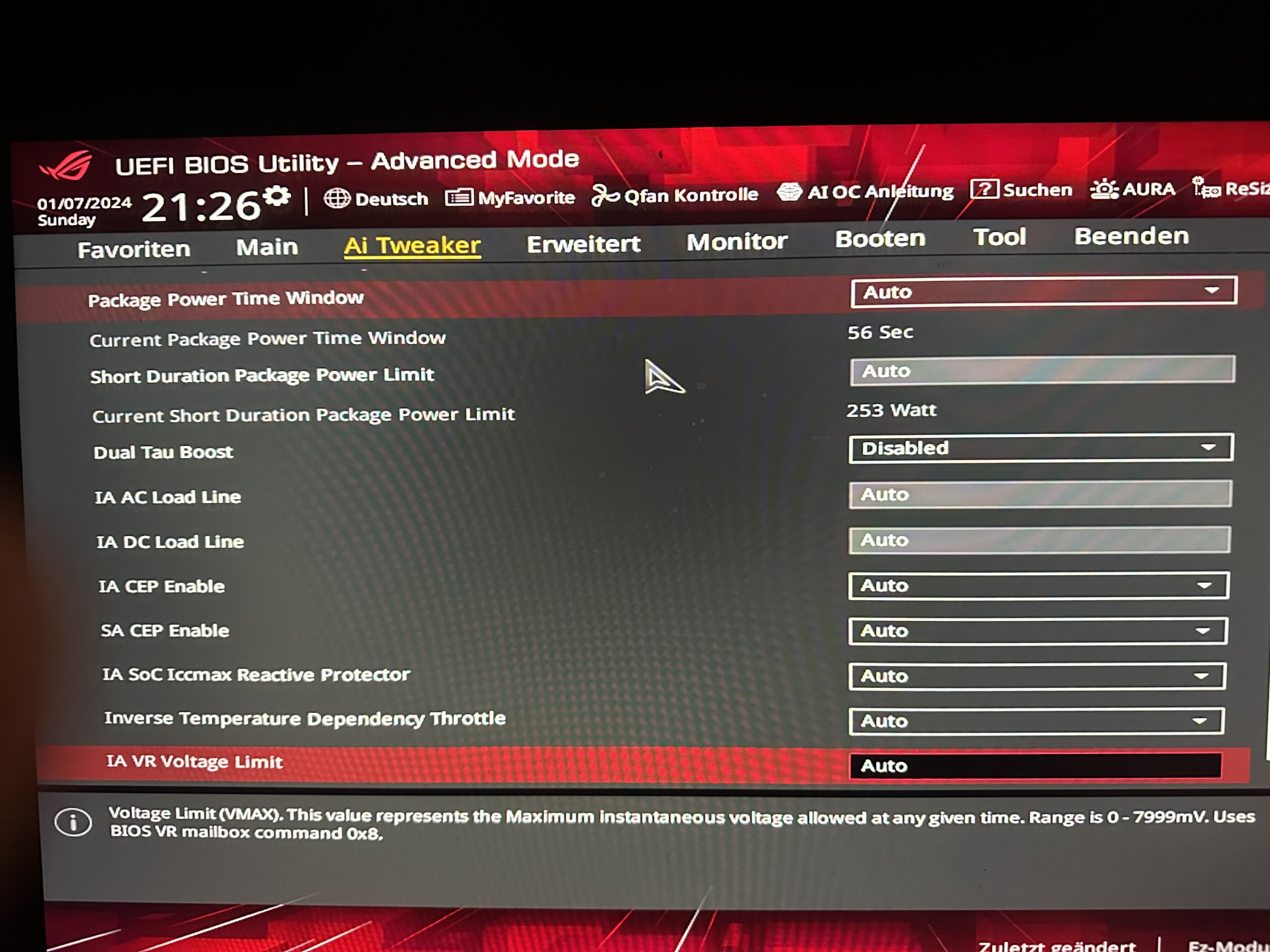

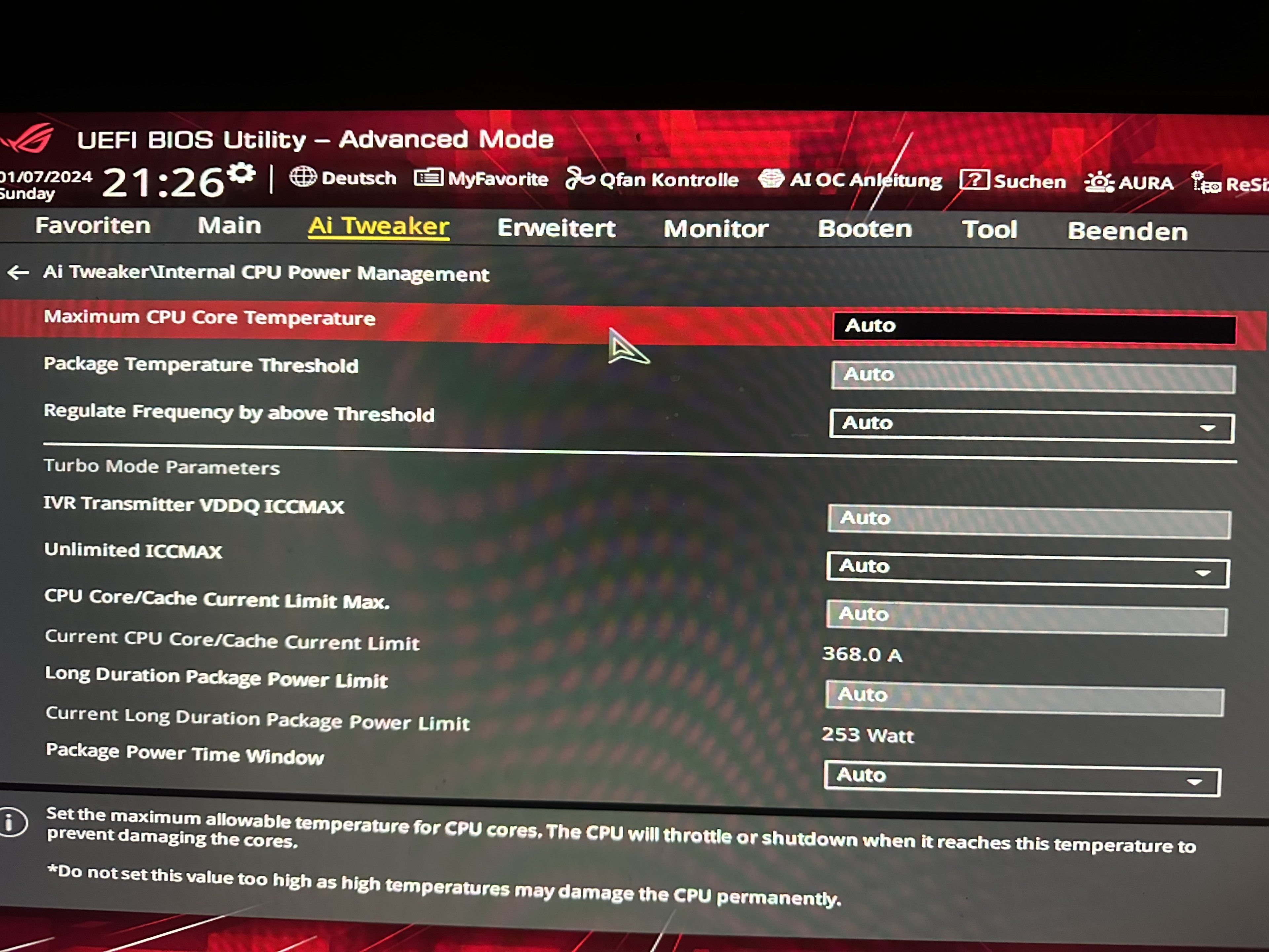

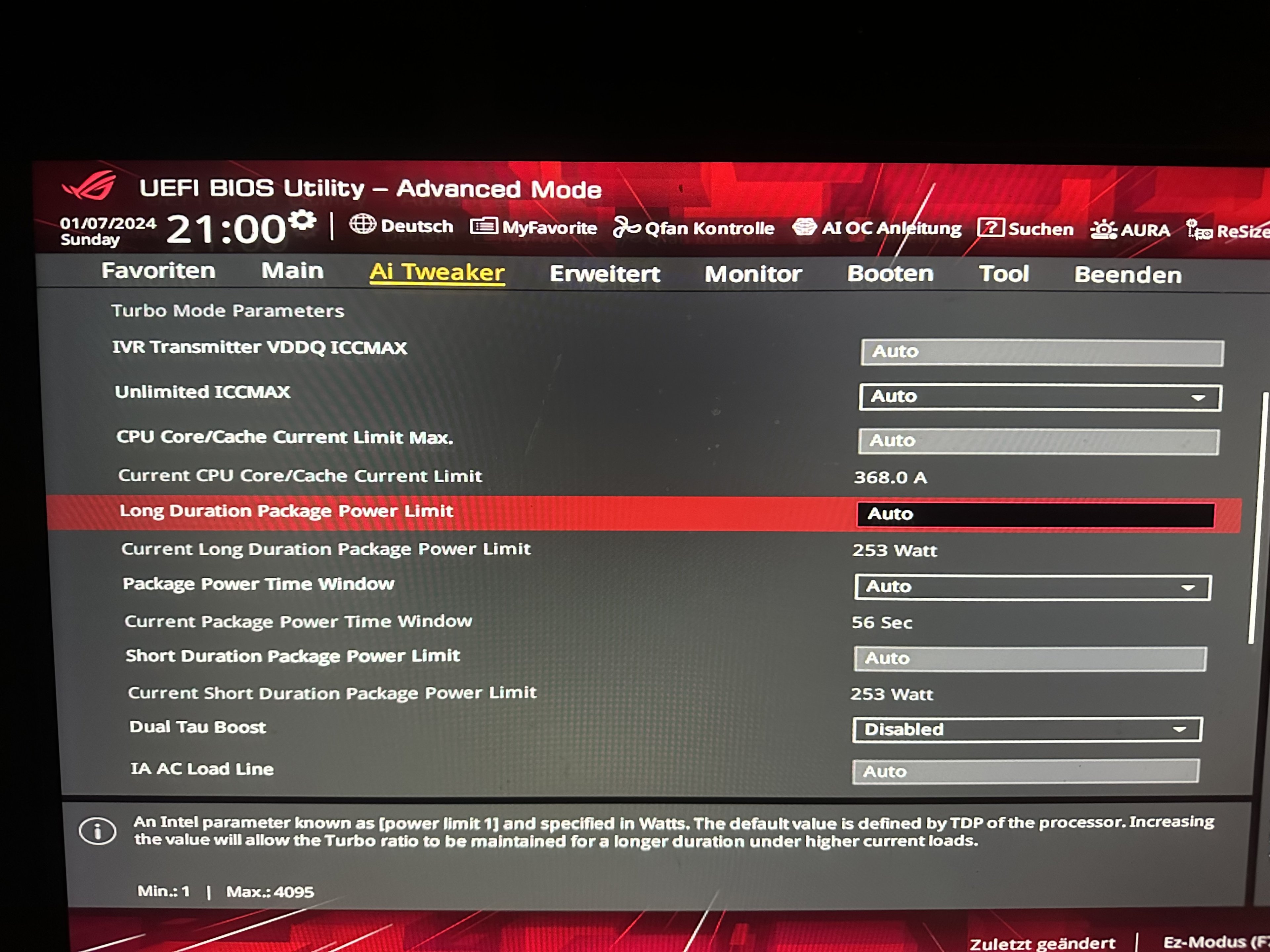

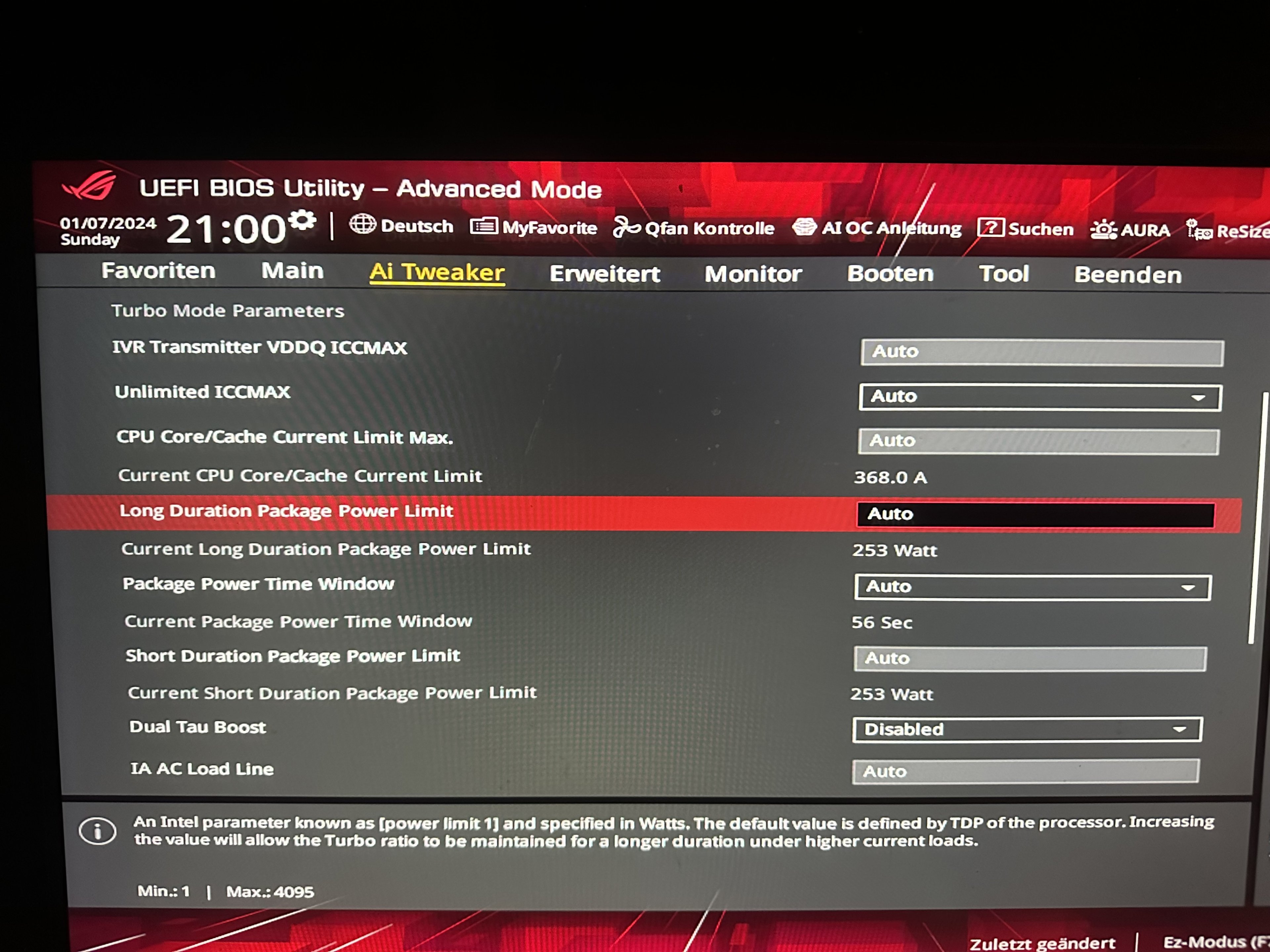

Das Setting hier?

Ja genau das long duration ist pl1 und short pl2. Vlt haben wir hier ne spur. Dein longt steht auf 253 trage dort mal 125 ein, es kann sein das dein System versucht dauerhaft 253 w zu erreichen und instabil wird
https://www.pugetsystems.com/labs/a...ermals-and-content-creation-performance-2375/
Hier wirda auch nochmal erklärt halt auf English einfach den jetzt wert bei long also fie oberen 253 mit 125 überschreiben
Ich kann die Sachen nicht umstellen das ist irgendwie gesperrt. CPU core current limit auch nicht nur das wo Pfeile dran sind lässt sich ändern.
Sorry Leute wenns ums Bios geht bin ich echt nicht kompetent🙈

Da steht leider auch nicht wie man die Einstellung freigibt
Nein ich kann nur da was ändern wp Pfeile an der Seite sind. Ich kann auto wegmachen und was anderes hinschreiben.

Kein Problem ich stand genau vor dem gleichen Problem mein limit war auf 4093 ich hatte dauernd random crashes. Zum Glück hat mir einer nach 1 jahr dann helfen können und auf das pl1 und pl2 gezippt. Ich musste mich auch erst in bios zurechtfinden. Auf dem 2ten bild bist du richtig wir brauchen nach der weisen linie Zeile 6 current long duration package power limit da direkt auf die Zahl klicken und einfach mal 125 eingeben wenn das nicbt geht kannst du vlt in Zeile 5 von auto auf Manuel schalten?

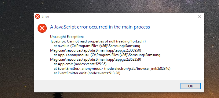

Das ist gekommen als ich Steam gestartet hab das ist auch neu aber Steam läuft dauerhaft normal

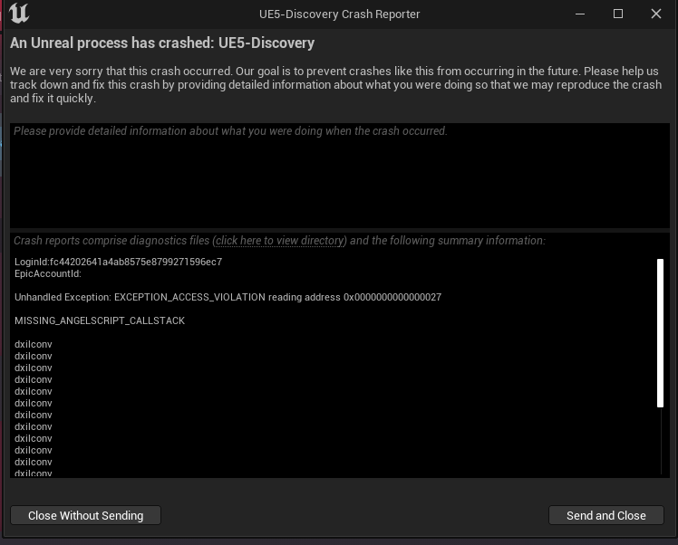

XMP auf 3200 aber bis auf eine neue crash message bei the finals nichts neues
Ja probier erstmal das mit dem xmp. Vlt langt das schon. Das mit nur einem Bildschirm und unterschiedlichen anschluss möglich keiten soll schaun ob es ein unterschied macht da hdmi und dp andere hz Übertragungraten haben. Wir wollen ja last von allem erstmal runter nehmen um stabilät zu erzeugen
