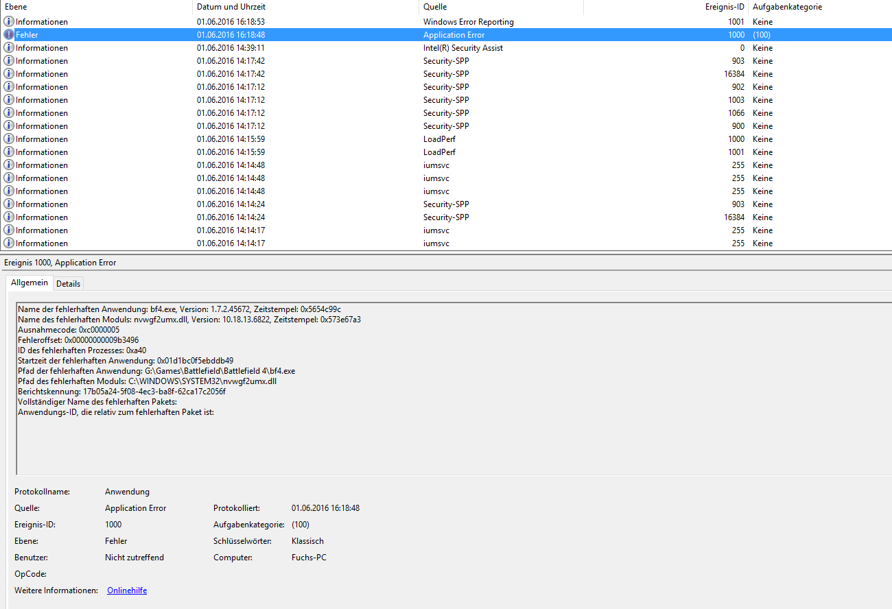

Ja, würde vorschlagen du schaust mal unter "Computerverwaltung > System > Ereignisanzeige > Windows-Protokolle > Anwendung" ob zu der Zeit, wo dir dein Game abgeschmiert ist, ein dazugehöriger Eintrag ist.
Dann screenshotte oder copy'n'paste den Eintrag bzw die Einträge hier mal.

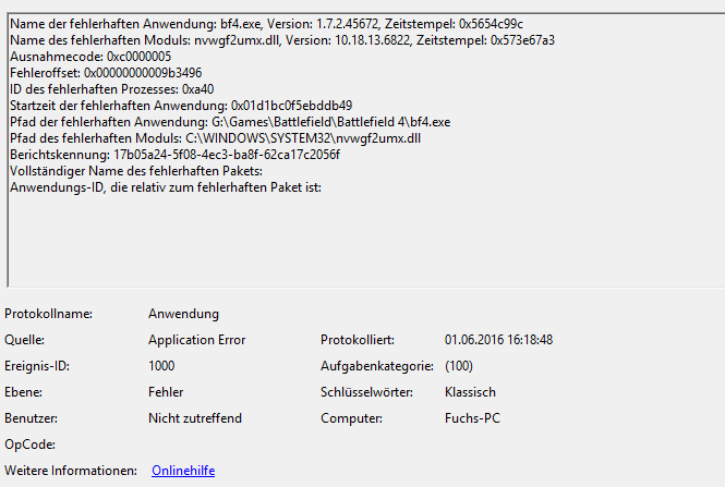

Bin dann testweise auf Battlefield 4 umgestiegen und siehe da - nach 10 Minuten der bekannte fehler.
Auch im Protokoll ist dieser zu finden.
Was genau das bedeutet, weiß ich leider nicht...

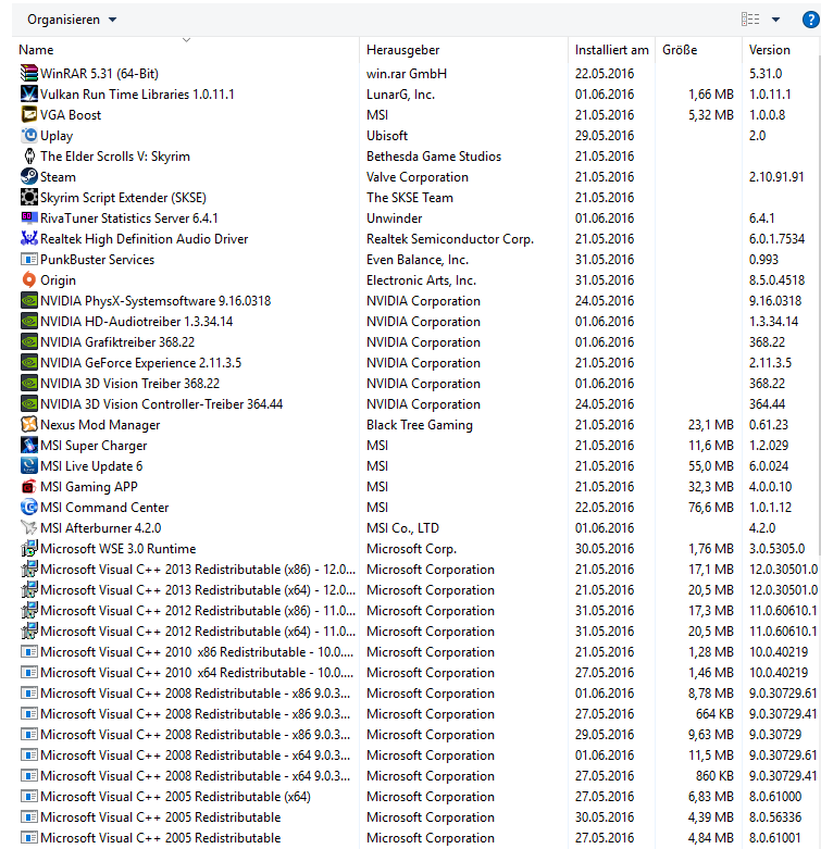

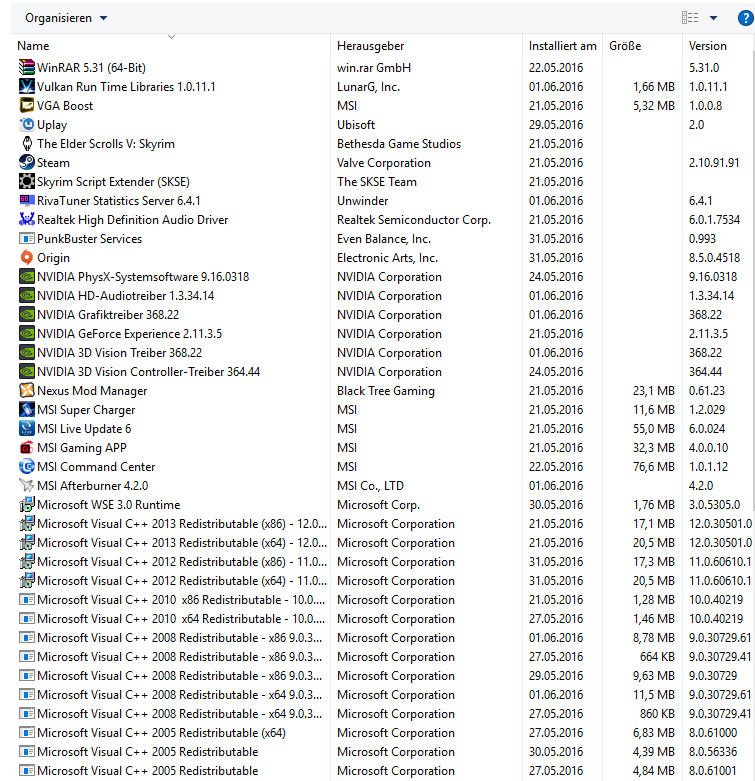

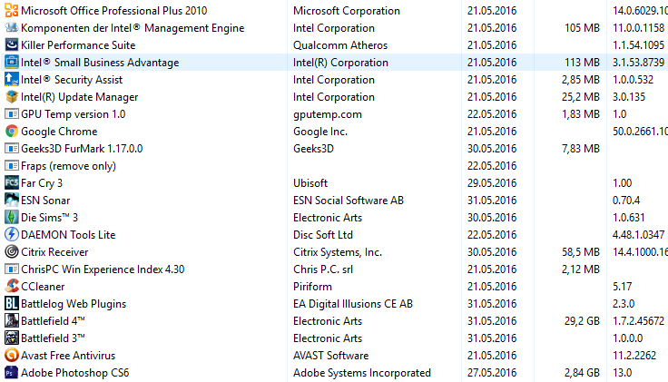

Hier mal 2 Screenshots von all meinen Programmen. Finde kein "NET.framework" - rein vom Namen her sagt mir das aber was.
