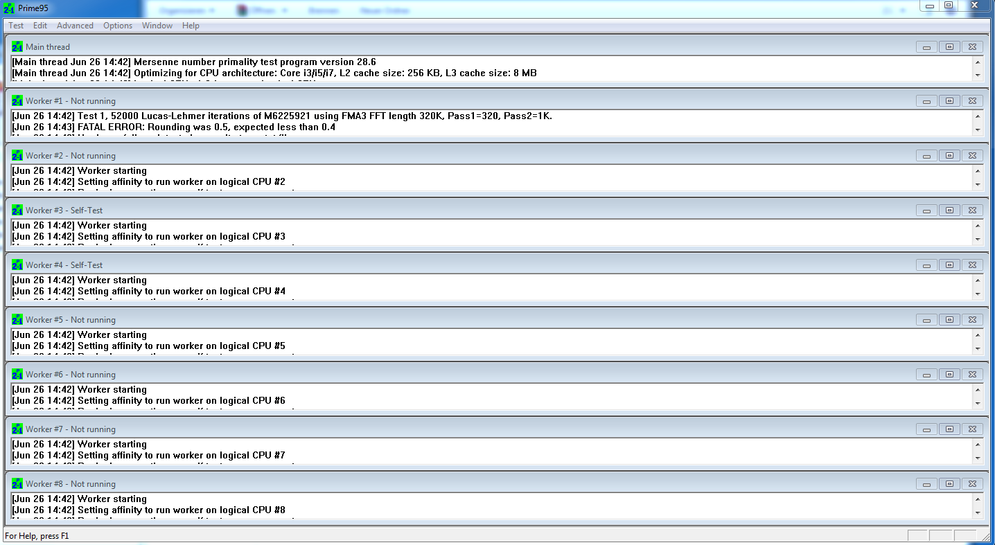

Ich habe mit Prime95 den Stresstest gemacht. Da kommen dann Fehler wie: FATAL ERROR, Hardware failure detected,...
Nach 1 Minute: Worker#1-#3, sowie Worker #6-#8 not running (FATAL ERROR)
Nach 5 Minuten: Worker #4 not running (FATAL ERROR)
Nach 30 Minuten: Hat sich nichts verändert, bei Worker #5 gibt es immer noch keine Fehler, alle anderen "not running" (FATAL ERROR)
Hierzu zwei Screenshots:

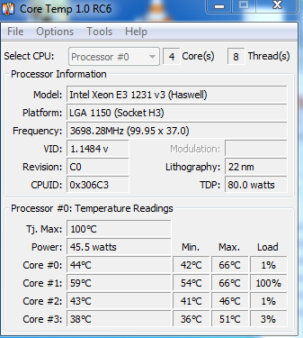

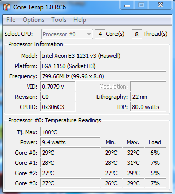

Temparaturen von der CPU während Prime95 läuft:
Was mir hier auffällt, ist dass Core #1 bei "Load" auf 100% steht, während die anderen auf 1-5% stehen.

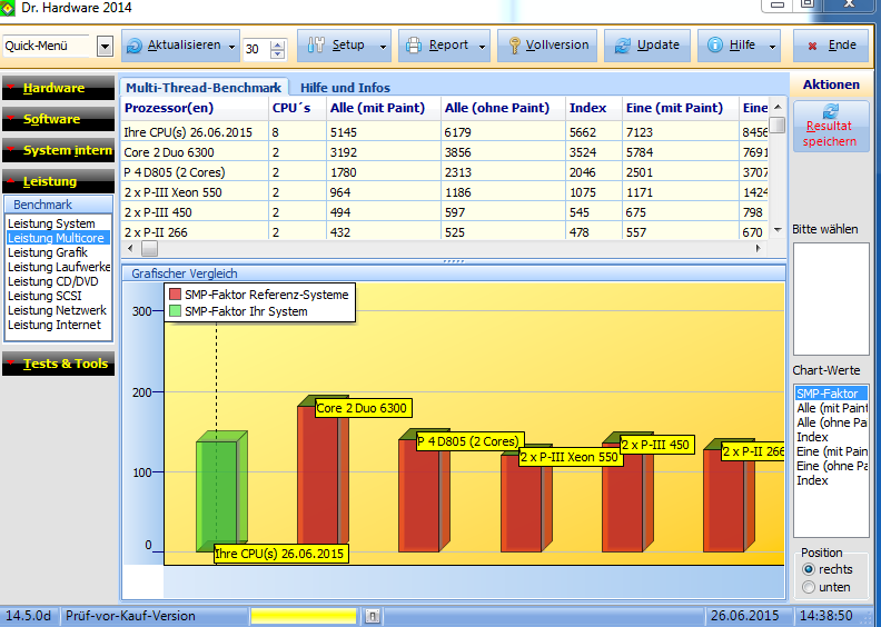

Ich habe mir auch Dr. Hardware 2014 geladen. Wo ich dann ein paar Tests gemacht habe (Leistung->Benchmark). Dort sah soweit alles normal aus. Nur bei "Leistung Multicore" kam ein komisches Ergebnis. Im Balkendiagramm lag meine CPU (Intel Xeon E3-1231v3) unter anderen schwächeren CPUs wie man im Screenshot erkennen kann:
Könnt ihr mit den Ergebnissen/Daten was anfangen? Wisst ihr wie ich jetzt vorgehen sollte, soll ich mir noch ein System-Check-Programm runterladen? Vielleicht habe ich auch einfach einen wichtigen Treiber nicht runtergeladen oder vielleicht liegt es am Betriebssystem oder man muss im BIOS/UEFI was umstellen. Muss ja nicht zwingend sein, dass die Hardware defekt ist, oder?

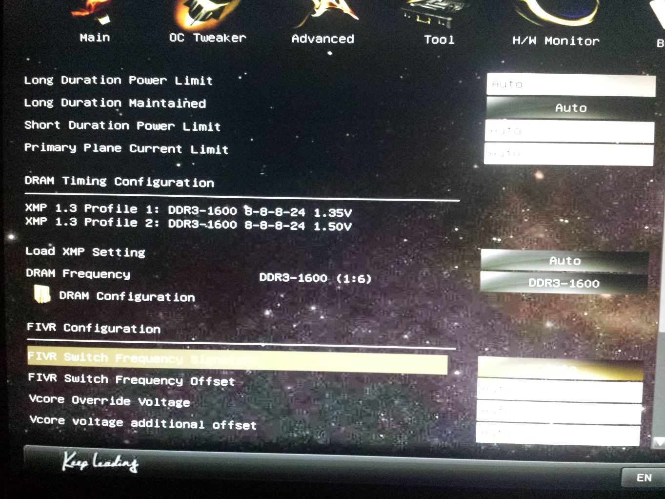

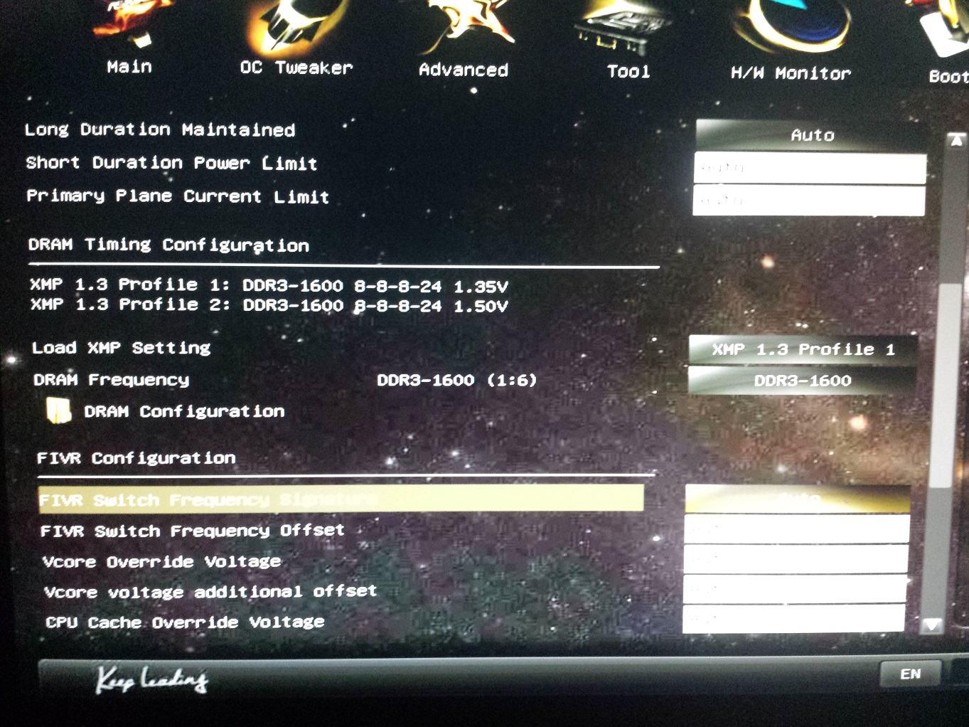

Die Timings im BIOS hatte ich schon eingestellt.
Einmal habe ich es so eingestellt:
Und einmal so:
Geändert hat sich aber nichts.

Wenn ich nicht spiele, d.h. nur den Browser offen habe, dann hat jeder Core mehr oder weniger die gleiche Prozentzahl bei Load:

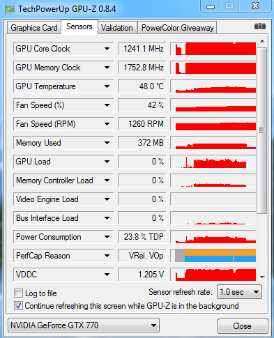

An den Temperaturen liegt es auch nicht. CPU und GPU werden beim Spielen maximal 60 Grad heiß.
Trotzdem hier noch ein Screenshot zur GPU während ich CS:GO gespielt habe:

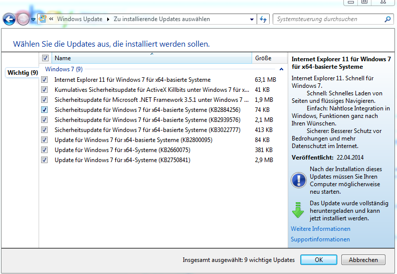

Mir fällt noch was ein. Und zwar konnte ich fast alle Windows-Updates installieren, außer 9 Stück, da kommt immer ein Fehler. Versuche ich schon seit 2 Tagen, aber diese 9 Updates lassen sich nicht installieren:

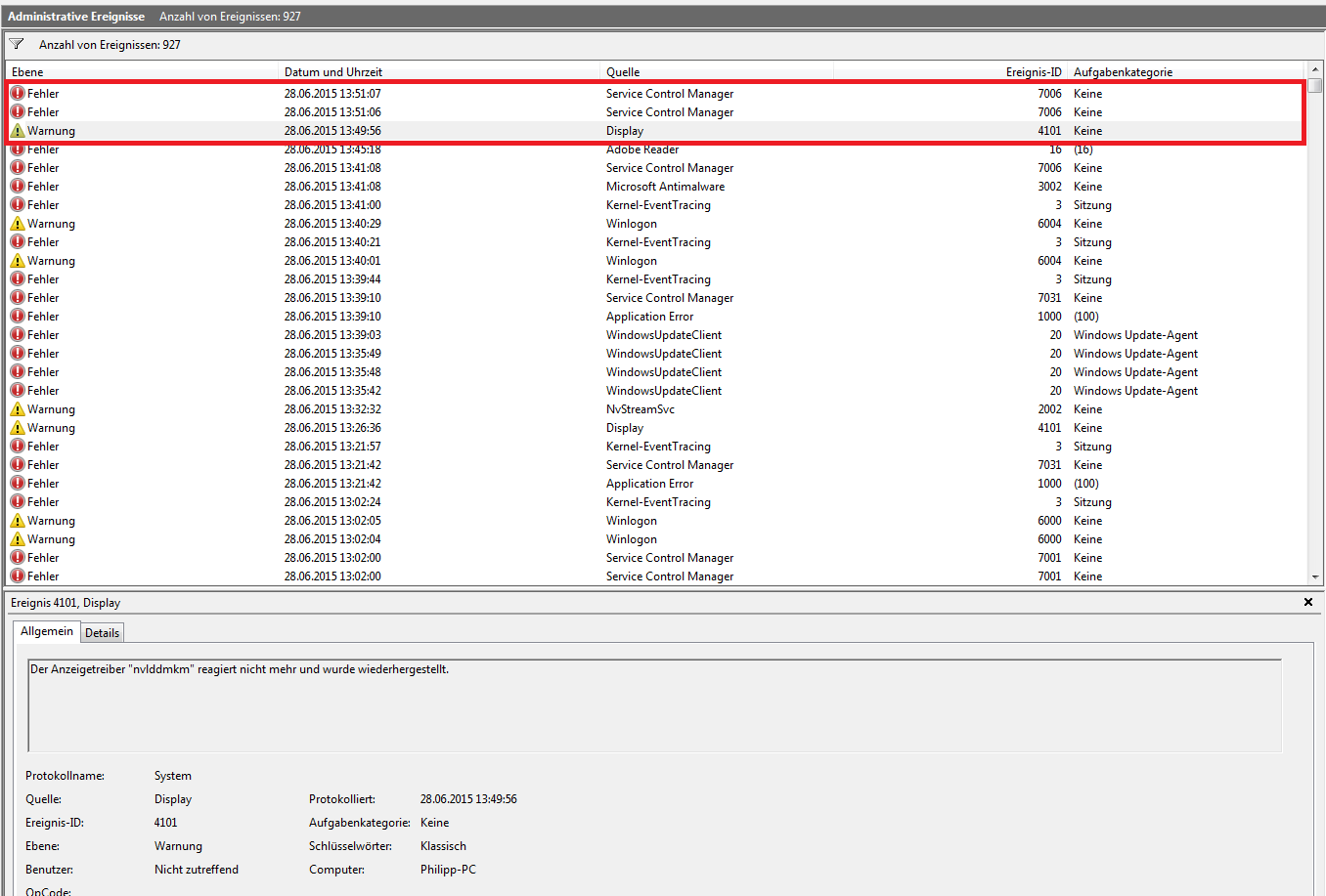

Diese Fehler sind erschienen, als ich CS:GO gespielt habe:
In eventvwr.exe:

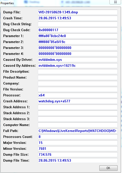

Und in der Dumpdatei im Verzeichnis C:\Windows\LiveKernelReports\WATCHDOG steht der BugCheckCode 117:

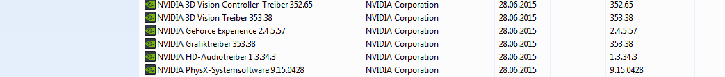

Ich habe momentan diese Treiber, Systemsteuerung -> Programme und Funktionen:
Vielleicht sollte ich mir einen älteren Treiber laden?

Der BugCheckCode 117 sagt, dass es ein Video Timeout Fehler ist. Ich wuerde von daher den Treiber 347.88 installieren.
Wie gesagt diesen Fehler haben z.Z. sehr viele.
Ich bin mir nicht sicher, ob du noch andere Probleme hast als nur den TDR-Fehler, weil ich nicht einschaetzen kann, ob der Dump bzw. die Logeintraege zeitlich uebereinstimmen. Wenn ja, bin ich mir relativ sicher, dass es am Video Treiber liegt.
Steht jetzt eigentlich fest, dass es am NVIDIA-Treiber liegt?
Du hast ein Treibermischmasch installiert. Probier bitte mal den 347.88. Wenn NVIDIA dann den naechsten Treiber rausbringt, sollte der TDR Fehler behoben sein und du kannst wieder den neuesten Treiber installieren.
