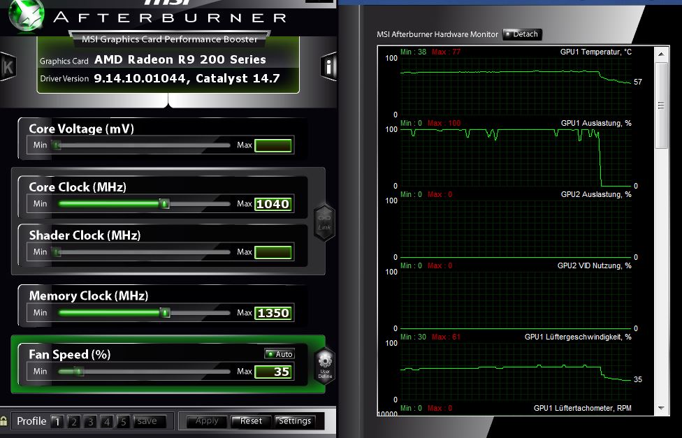

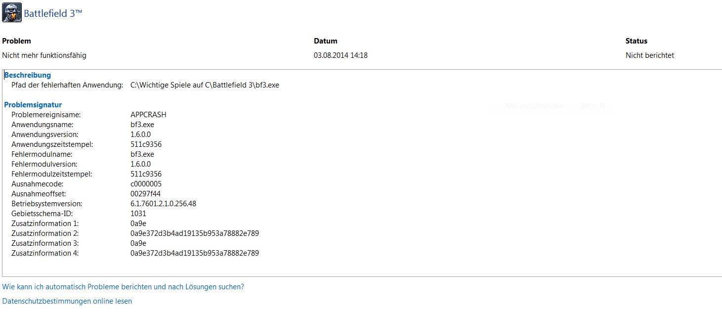

ich habe ein richtig nerviges Problem. Ich habe Urlaub und will zoggen. Aber mein PC macht mir einen Strich durch die Rechnung. Beim Spielen von BF3 und CS:GO stürzt der Rechner ab. Also nach ein Paar Minuten bleibt das Bild stehen und oft geht er auf den Desktop zurück.
Außer bei COH2. Dort kann ich stundenlang spielen ohne dass es etwas passiert.....

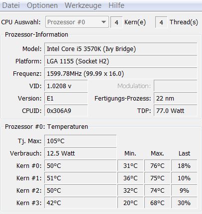

Neuesten Catalyst habe ich installiert. Temps scheinen auch in Ordnung.
Was kann das sein?
Probiere es mal ohne OC der CPU
Battlefield und CS bzw die Sourceengine reagieren allergisch auf defekten RAM. Lass mal MemTest durchlaufen komplett, also einfach UltimateBootCD runterladen und davon booten und das Ding 2-3 mal komplett durchlaufen lassen dauert natürlich ein wenig. Wenn da keine Fehler auftreten Festplatte überprüfen und ggf. mal das OC zurückfahren
edit: Nur weil es immer lief mit dem OC heißt es nicht, dass es immer laufen muss. Du hast jetzt genug Ansätze, alles andere wäre doofes Raten hier und zwecklos
