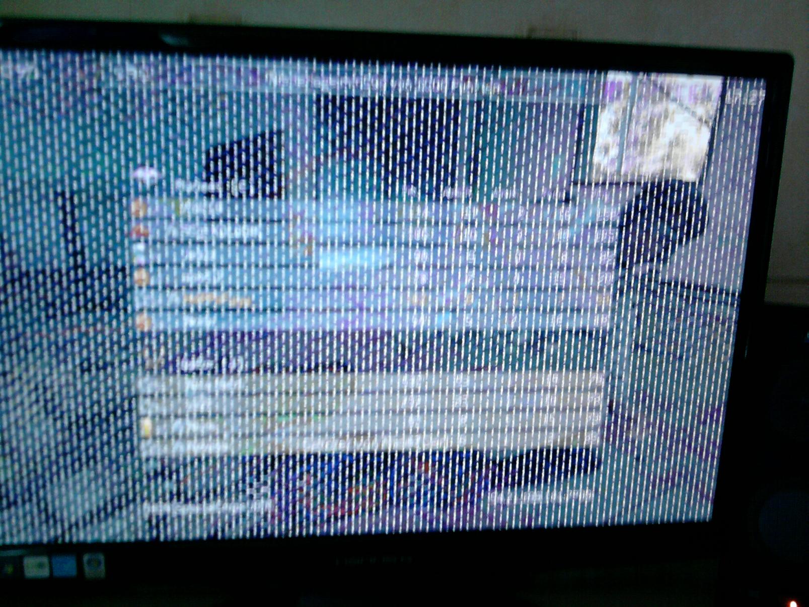

Hyy Leute, bin neu im Forum und habe auch neuen PC, jedoch auch einige Probleme :S
Hab mal ein Bild mit meiner Handy Kamera gemacht beim Spielen von CoD4, ist natürlich auch bei anderen Spielen aber eig. sieht es immer gleich aus... Manchmal sind vll die Kacheln bisschen größer und kleiner aber alles andere gleich... und was mir auch seltsam erscheint ist dass es immer zufällig kommt also hab gestern bis Nachts gezockt^^, mein PC dann 5h ruhen lassen, aber dann kommt der Fehler auf einmal, und der Sound geht auch weiter aber kann nicht minimieren kein Task-Manager kann nur Reset drücken und wenn der 1 ma kommt dann bringt neustarten, usw nichts! Meist gehts dann aber auch am nächsten Tag wieder....
sieht so aus als wenn deine Grafikkarte defekt wäre.

Also probieren kannst du es ertsmal mit Reinigen der Graka. Wahrscheinlicher ist aber das du das Problem mit ner neuen Graka lösen musst.

- Bewegt sich der Lüfter der Graka?
- Was sagen die Temps der Graka beim Zocken?
- Wie schnell nach dem starten des Games tritt der Fehler auf?
Jo, sehr warscheinlich VRAM, kannst ja mal Probieren im Backofen zu backen, hat schon vielen geholfen, musste mal hier im Forum nach suchen
Naja, anscheinend die Grafikkarte? also neue kaufen? oder sonst noch Ideen?
wie sieht es denn mit denn temperaturen aus der graka,könnte aber auch ev an denn rams liegen versuche mal einen rauszuziehn um zu testen.

@jackass01 Die Temperaturen sind meist über 90... besonders bei CS:S ist es meist 95° durchschnittlich, aber länger als ne Stunde spiel ich des Nie!
Und einfach auf Desktop 50-61° immer bisschen anders!
90 Grad? Ist das nicht ein bissle viel? Meine GTX 460 krebst im Idle bei ca 30 - 40 Grad rum und unter Vollast so bei ca 60 Grad....
Ist für meinen Geschmack viel zu Heiß für die Karte denn dann treten nähmlich nach ner Weile genau diese Probleme auf!
Graka ausbauen Lüfter runter und die ollen Wärmeleitpads vom Speicher runter und in den Müll danach neue WLP auftragen und wieder einbauen danach sollteste bessere Werte haben;)
Falls das nichts hilft ab in den Backofen mit der Karte!
also vom rein vom Gefühl sind die Temperaturen zu hoch, am besten machst du mal die Karte sauber und wenn möglich machste mal neue Paste rauf
am besten mit msi afterburner ev mit rivatuner je nach dem denn lüfter auf 100 prozi stellen wenn du spielst,
würde aber empfehlen ne neue graka zu kaufen,ev ne MSI 560 GTX TI Twin frozr 2,die ist kühl,schnell und max 60 grad hot,und günstig
natürlich würde ne 460 GTX es auch tun vom preis her günstiger =)
Erstmal ne andere NV-Graka probieren, irgendein Kumpel hat immer noch eine rumliegen. Dann, wenn noch Garantie -> umtauschen, wenn nicht -> Backofen, wenn Backofen failed -> Tonne :-(
