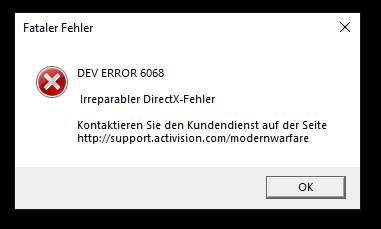

Neues von der Front: ich habe bzgl. Netzteil aufgerüstet und diese Fehlerquelle kann nun mit Sicherheit ausgeschlossen werden. Main-Board und Grafik Treiber habe ich neu installiert. Problem besteht immer noch.
Das Spiel läuft mit guter Grafik flüssig, keinerleit Probleme bzgl. Temeratur, keine Ruckler, alles gut. Dann auf einmal nach knapp 10min Fehlermeldung und ich bin auf dem Desktop. Ich habe ein Bild der Fehlermeldung hochgeladen. Ich habe das nun lange gegooglet und sämtliche Tipps umgesetzt. Das Problem tritt ja auch nicht nur in einem Spiel auf, sondern in allen mir verfügbaren. Also denke ich, es liegt nicht am Spiel oder den Einstellungen darin, sondern am System.
An was kann das genau liegen, Grafikkarte defekt?
