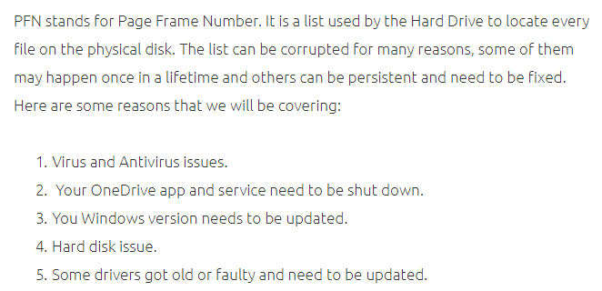

790255
Was koennte bei Dir zutreffen?
BFF
OneDrive benutze ich nicht (ist ausgeschaltet) Windows Version ist auf dem neuesten Stand und Treiber sind auch auf so ziemlich dem neuesten Stand, da ich den PC erst seit einen Monat habe.
Wie könnte ich 4. testen?
