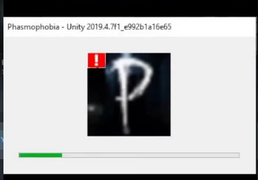

Ich habe diesen Computer noch nicht lange und es kommt immer wieder bei bestimmten Anwendungen zu Abstürzen. Es kommt zu Abstürzen bei Phasmophobia,Overcooked2 und It takes two und bei Minecraft. Bei den ersten drei genannten Spielen wird mir immer ein low-level fatal error (Unityfehler) angezeigt. Ich habe zu der Fehlermeldung ein Bild im Anhang. Bei Minecraft stürzt es ohne Fehlermeldung ab.

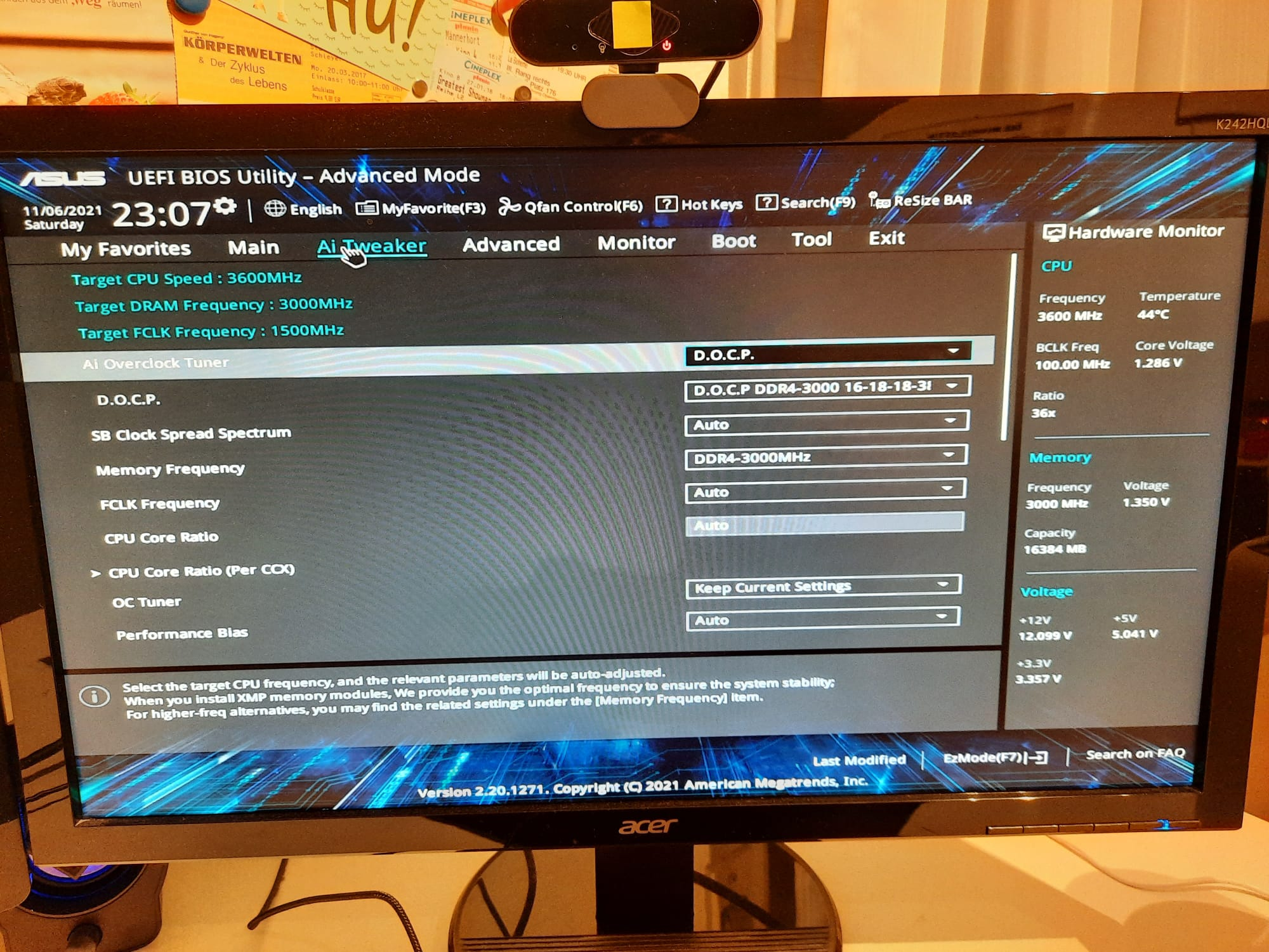

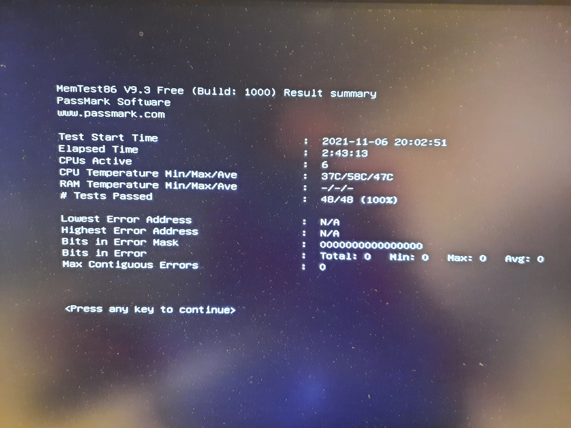

Ich habe bisher Mainboard/Prozessor und Grafikartentreiber installiert und die Grafikeinstellungen in verschiedenen Varianten ausprobiert. Die Spiele neu heruntergeladen und über Steam als Admin ausgeführt. Ich bin dann noch in die BIOS gegangen und habe alles auf Default gestellt und danach XMP aktiviert. Zusätzlich hab ich noch auf Empfehlung einer anderen Person meinen Speicher mit memtest86 getestet (siehe Anhang). Zusätzlich hab ich noch einige Nvidia und Windows Einstellungen ausprobiert die anderen geholfen haben, bzw. ich habe schon sehr viele Beiträge in diesem und anderen Foren durchgelesen und die Sachen ausprobiert aber alles ohne Erfolg.

Oder RAM mal konservativ bei 2133 oder 2400 MHz betreiben und schauen, wie sich das System verhält. Ansonsten tippe ich auf das Netzteil. Sagt die Ereignisanzeige was genaueres?

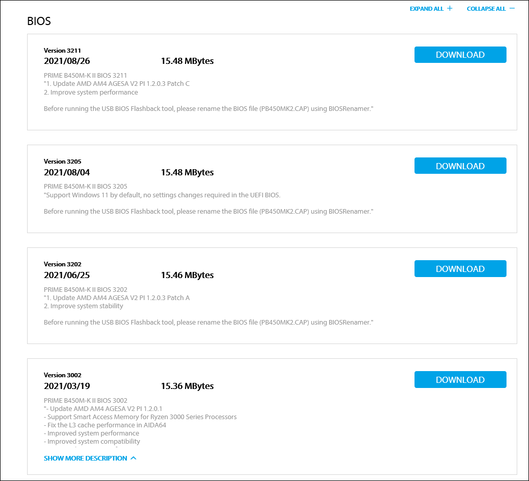

Hatte dieses Problem auch nur 1x und zwar mit AM3+ und meinem FX8350. Wie gesagt, ich bin für Bios update+defaults laden und Rams richtig stecken falls sie nicht in A2/B2 stecken. Dann erstmal so probieren und falls es geht, anschließend XMP aktivieren.
