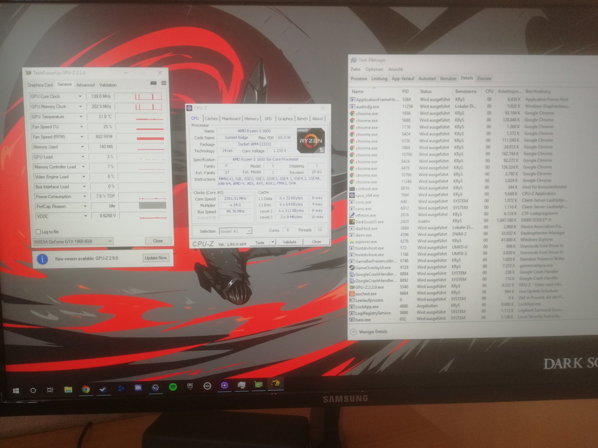

Habe Windows 10 installiert, hatte den RAM bis grade eben immer auf 2933 MHz laufen lassen, was ja unter seiner ursprünglichen Taktrate ist, habe ihn aber grade mal auf "Auto" gestellt in dem Fall 2133 MHz, hatte halt vorher nie Probleme mit der Taktrate, habe den PC schon gut 7 Monate und das ist das 2. mal, das dieses Problem auftritt. Jetzt zu den spielen, habe mal GPU-Z, CPU-Z und den Task-Manager laufen lassen während das spiel gestartet hat bzw. dabei wieder "inaktiv" wurde (Bilder dabei)

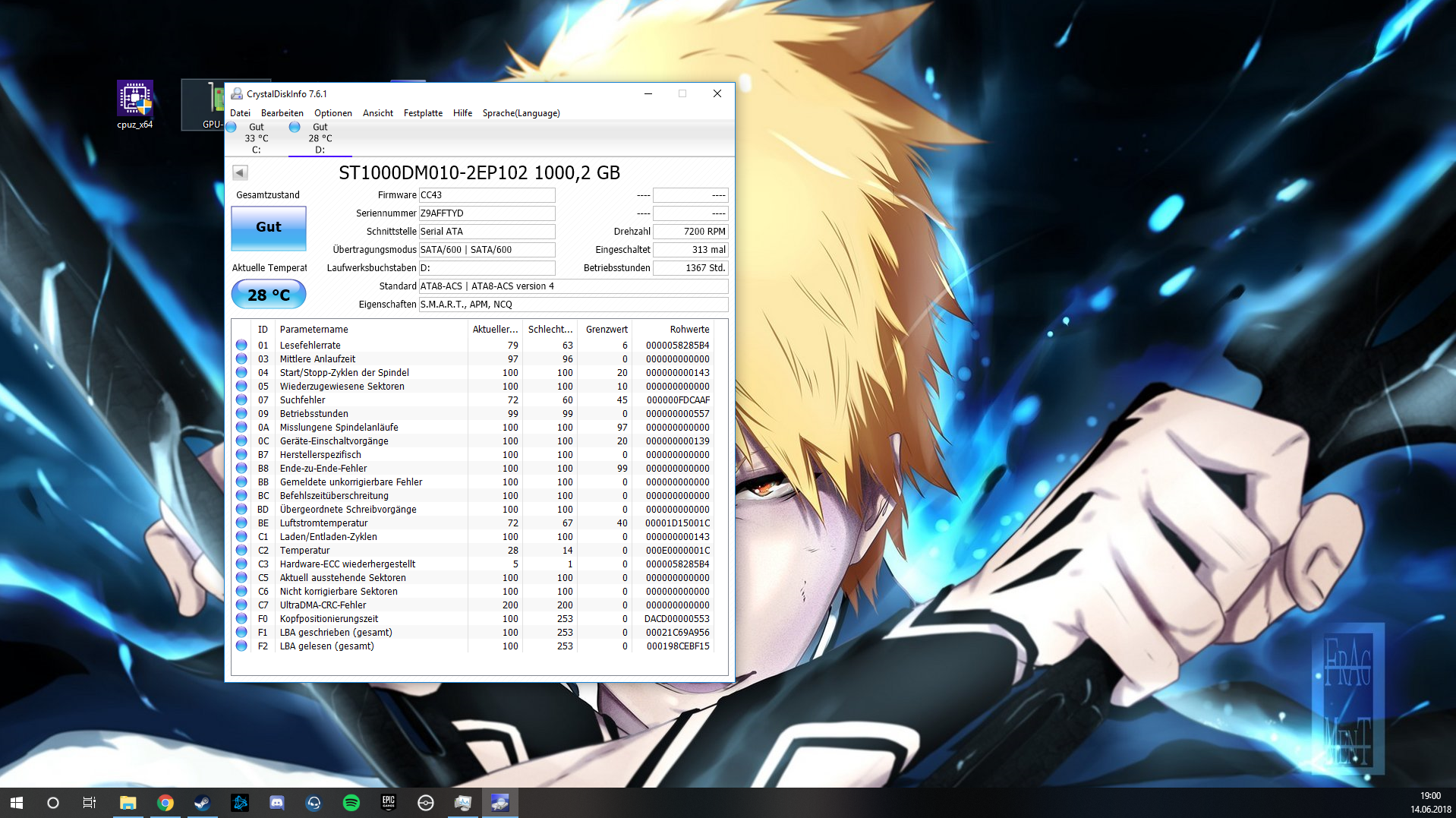

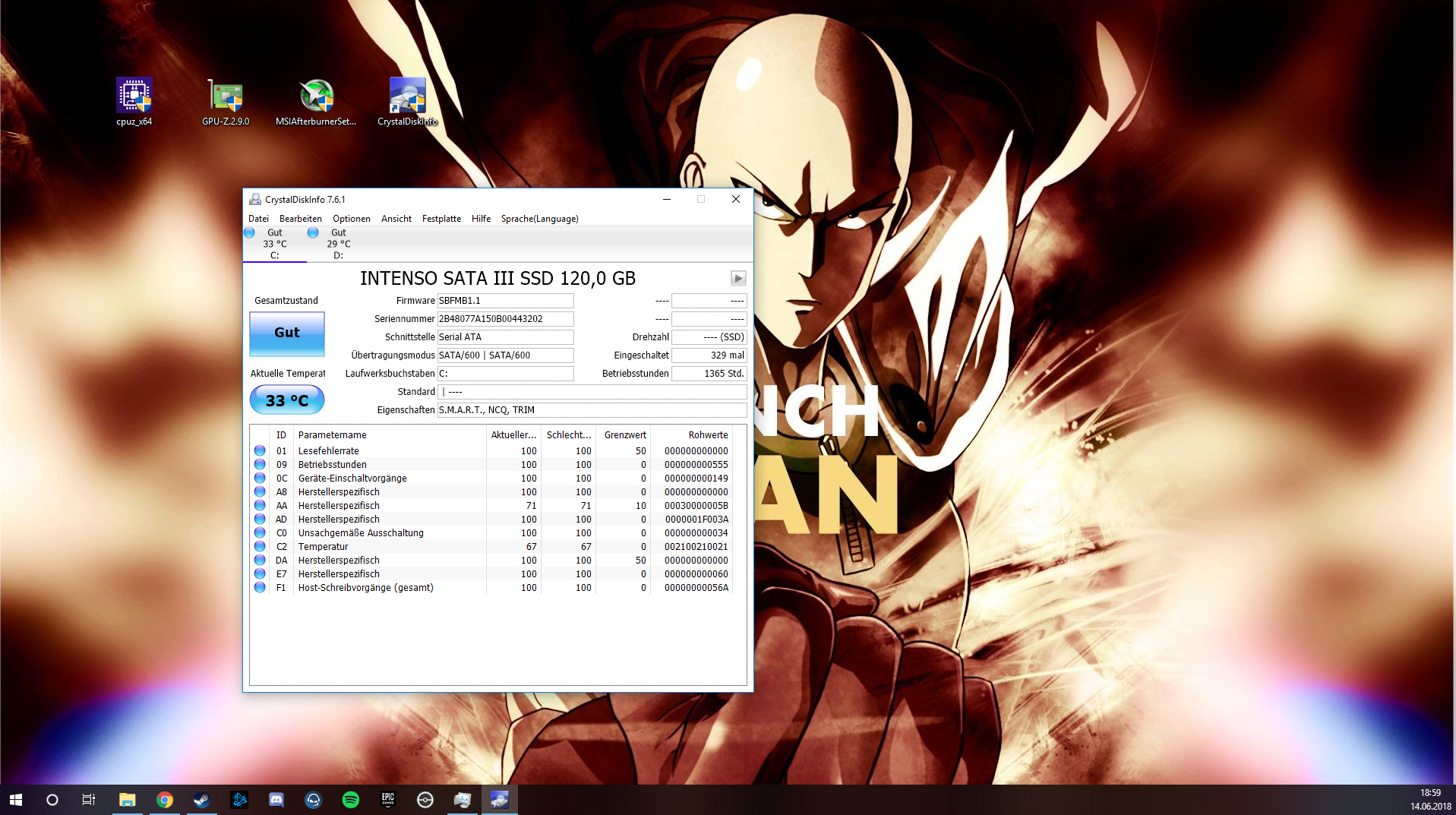

Nimm lieber CrystalDiskInfo. Starten und Screenshot machen, so dass wir alle Werte vollständig sehen können. Von allen Platten natürlich.
Habe jetzt Mal CrystalDiskInfo gestartet, Bilder sind dabei
PS ich muss euch wirklich danken, das ihr mir die ganze zeit eure Hilfe anbietet und mir bei der Problemerkennung helft. c:

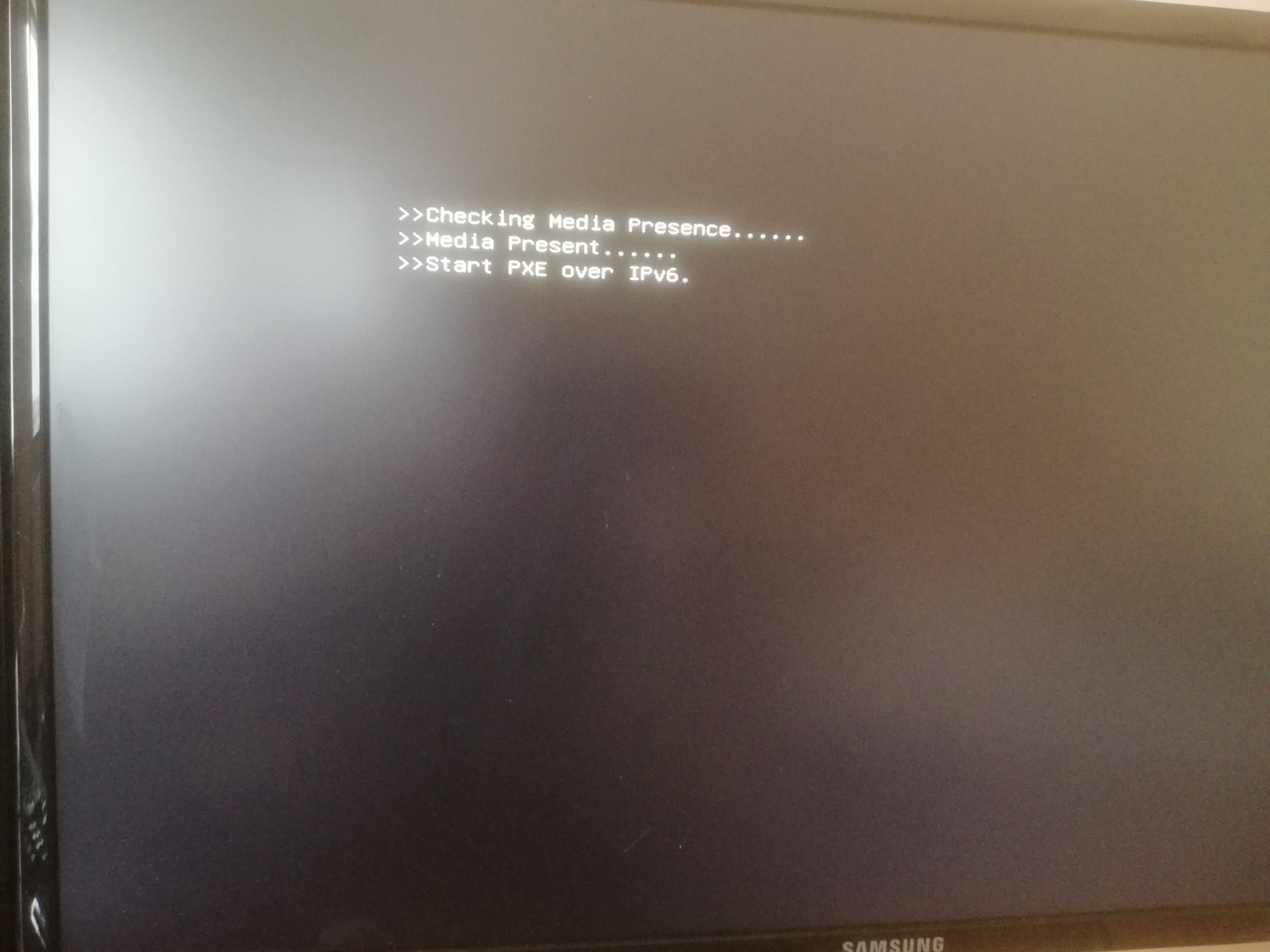

Hab alle Treiber aktualisiert, war dan zum überprüfen mal im BIOS und dann wurde mir diese Meldung angezeigt nachdem ich aus dem BIOS gegangen bin und der PC gestartet ist
Du musst im UEFI die Option für booten von Netzwerk deaktivieren.
Unter integrierte Peripherie -> Netzwerk
