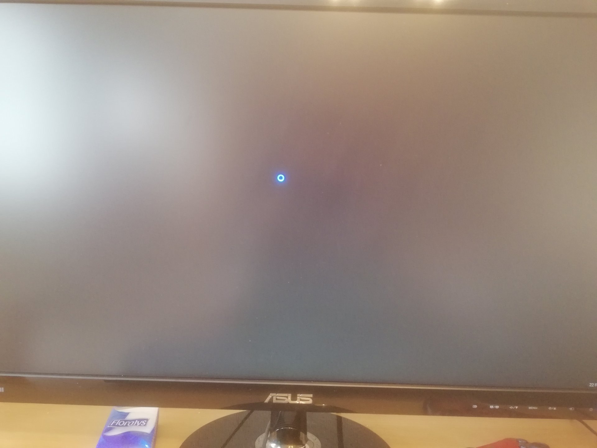

Spiele werden Inaktiv

Leider tritt das Problem auch bei einem Einzelnen Monitor auf, sie sind auch mit dem Modellnamen in Windows gekennzeichnet, grade als ich Dark Souls 3 gestartet habe jeweils mit nur einem Monitor und ich im Task-Manager war, ist es nach einer weile gestartet doch als ich dann reingetabt bin, ist es sofort wieder inaktiv geworden und ich hatte dann ein Standbild, nichts hat mehr reagiert bzw. ich konnte nicht mehr in den Task-Manager um DS3 zu beenden, darauf hin musste ich meinen PC Neustarten

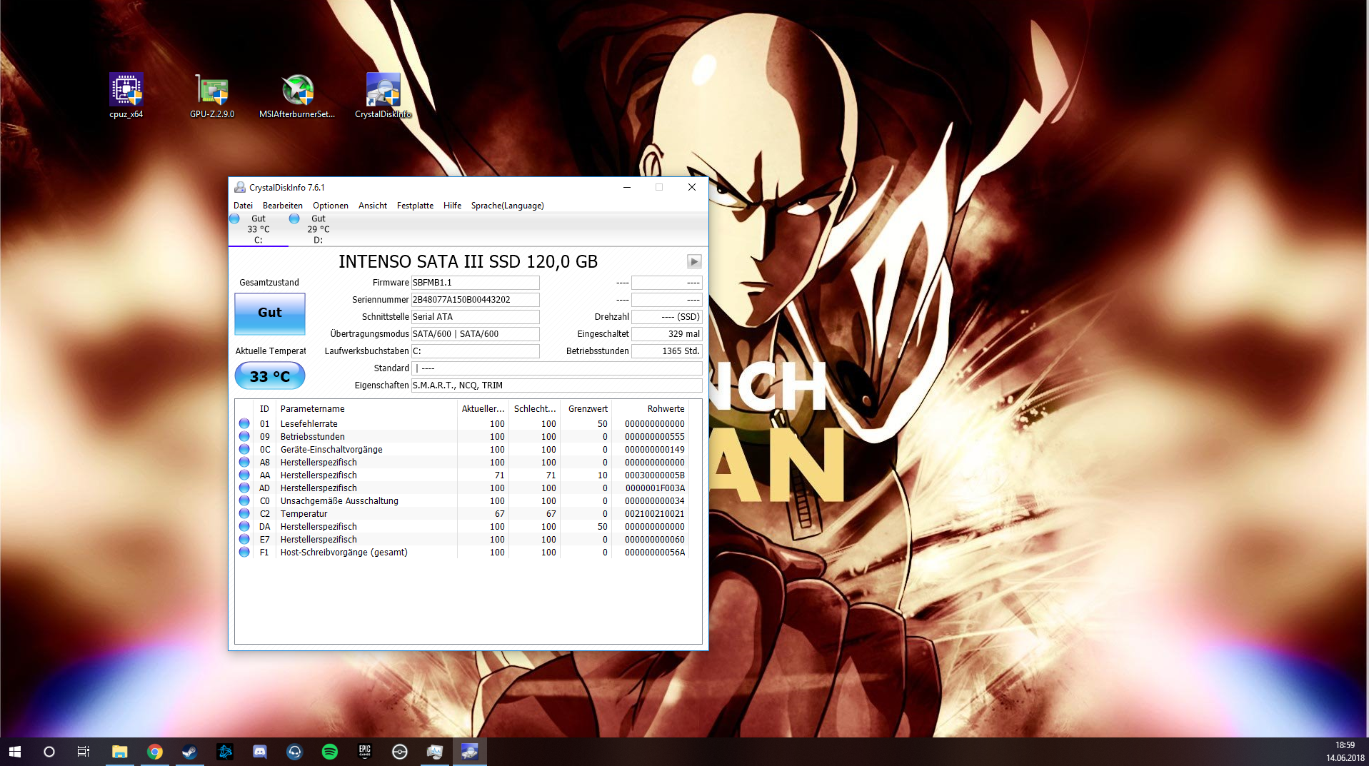

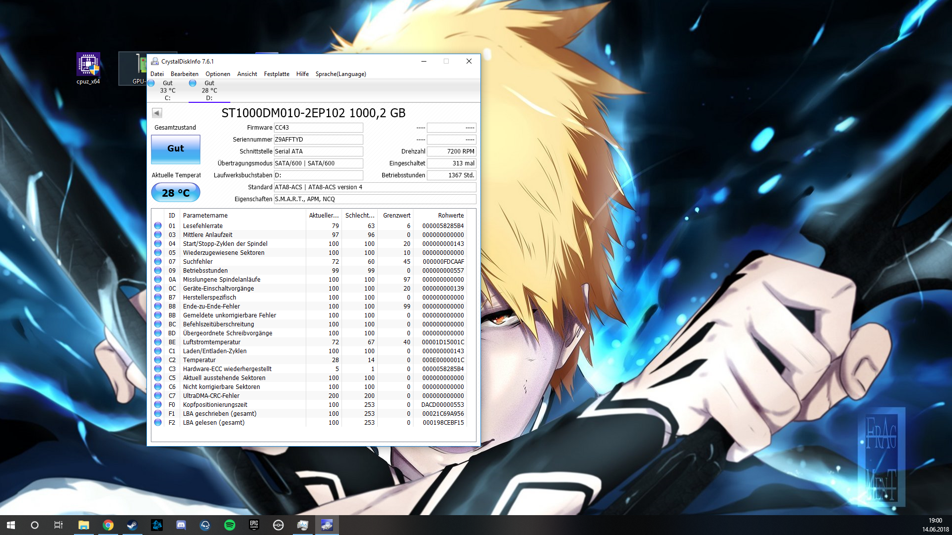

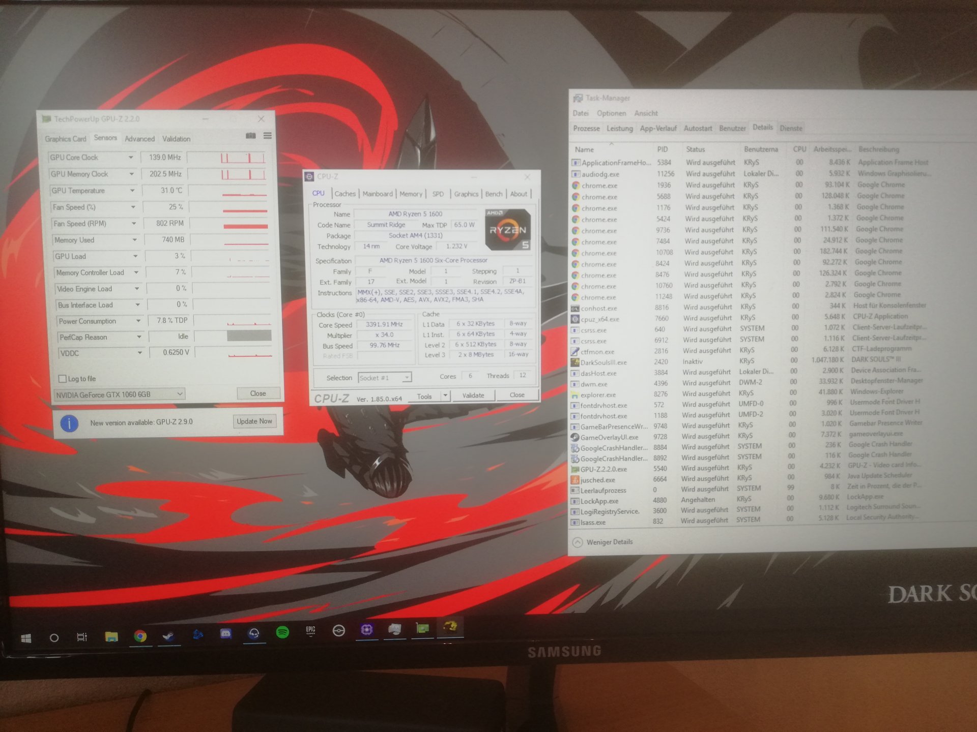

Also ich habe alle BIOS Treiber Aktuallisiert, sprich Chipsatztreiber, Audiotreiber, LAN-treiber, habe das BIOS via EZ-Flash im UEFI geupdatet, habe das Spiel schon mal neuinstalliert. Das Spiel wird inaktiv (nicht der Monitor sondern das spiel), wenn ich es starte egal ob ich in der Anwendung bin oder nicht, es passiert auch wenn ich in der Anwendung im Vollbildmodus bin und nicht raustabe, das Problem tritt bei beiden Monitoren auf, wenn beide angeschlossen sind aber auch wenn nur einer angeschlossen ist, ich kann wie gewohnt im Internet surfen, Videos gucken und andere Sachen im Internet machen, das Problem tritt sowohl auf, wenn ich den RAM auf 2133Mhz eingestellt habe (auf Auto im Mainboard) als auch auf 2933MHz, habe das Mainbord nicht neu geflasht, habe im Windows Defender eingestellt, das es bei keinen Ordnern den Zugriff verweigert, habe während des Spielstarts die Temperatur von der GPU überwacht und es war alles mit der Temperatur in Ordnung, ich habe mit CrystalDiskInfo meine Festplatten angeguckt (siehe Fotos). Während des Spielstarts habe ich außerdem den Task-Manager, sowie CPU-Z als auch GPU-Z laufen lassen zum überwachen (Fotos sind dabei). Leider hat das aktualisieren der ganzen Treiber nichts an den Problemen geändert.
