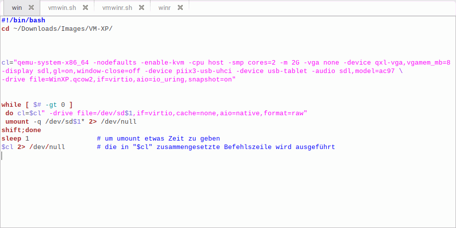

Das "win"-Skript (im Pfad in ~/.local/bin/) ohne RAM-Disk (z. B. "win b c" nutzt es mit /dev/sdb und /dev/sdc)
Code:
#!/bin/bash
cd ~/Downloads/Images/VM-XP/
cl="qemu-system-x86_64 -nodefaults -enable-kvm -cpu host -smp cores=2 -m 2G -vga none -device qxl-vga -display sdl,gl=on,window-close=off -device piix3-usb-uhci -device usb-tablet -audio sdl,model=ac97 \
-drive file=WinXP.qcow2,if=virtio,aio=io_uring,snapshot=on"
while [ $# -gt 0 ]
 do cl=$cl" -drive file=/dev/sd$1,if=virtio,cache=none,aio=native,format=raw"
 umount -q /dev/sd$1* 2> /dev/null
shift;done
sleep 1            # um umount etwas Zeit zu geben
$cl 2> /dev/null    # die in "$cl" zusammengesetzte Befehlszeile wird ausgeführt

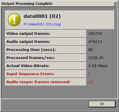

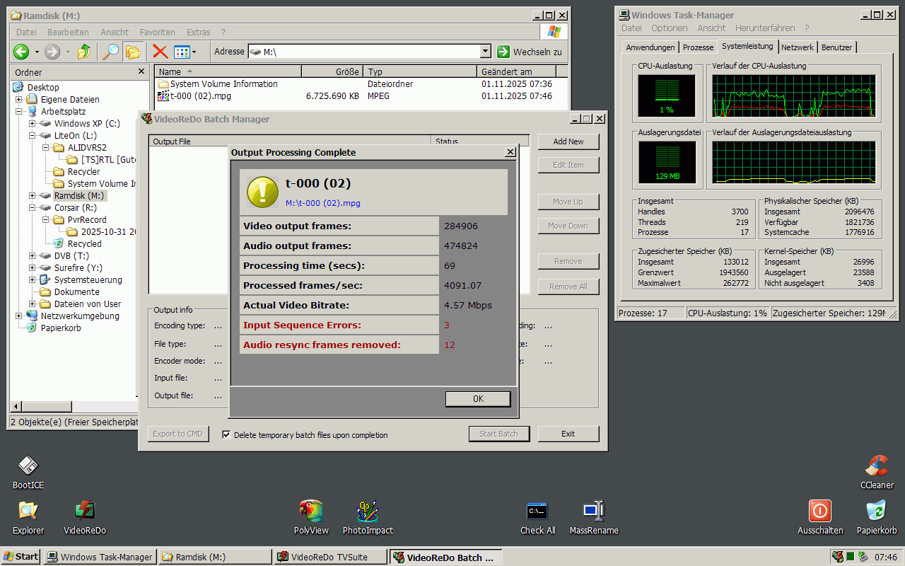

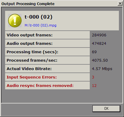

Neulich hatte ich mal alle sinnvollen Kombinationen getestet (Beschreibungen der möglichen Cache-Modie habe ich angehängt), indem ich ein Livesystem gebootet und dann in einem RAW-Image in /tmph (s. o.) installiert habe, da hatten sich diese beiden Kombinationen in Verbindung mit "io_uring" und "native" als jeweils die schnellsten gezeigt, wobei "io_uring" insgesamt etwas schneller war.
Das habe ich jetzt mit einer Ninja-Warrior-Aufnahme (SD) von gestern bzgl. Windows-Gast und Videoschnitt getestet:
Ziel war immmer die RAM-Disk und die Host-CPU hatte ich auf "performance" gesetzt, damit Taktwechsel nichts verfälschen konnten: Alle 8 Kerne liefen mit 4 GHz (AMD FS-8380 mit deaktiviertem TurboCore), während die VM nur 2 Kerne genutzt hat, die nicht mal voll genutzt wurden.
Da ich zwei Sat-Receiver habe, die ich diesmal beide identisch programmiert hatte, gibt es zwei Quellen:
1. "Corsair" ist ein 64 GB USB-Stick an einem Xoro 8500, der 140 MB/s liefern kann und mit FAT32-64k formatiert ist, da Aufnahmen damit am besten funktionieren.
2. "LiteOn" ist eine 120 GB SSD an einem Xoro 8590, die über USB mit etwas über 400 MB/s ausgelesen werden kann und mit NTFS-64k formatiert ist, damit ich sie trimmen kann.
In dieser Reihenfolge habe ich auch es getestet:
Mit "aio=io_uring":
Erreichte Geschwindigkeit in MiB/s:
Mit "cache=none,aio=native":
Also nicht nur, dass das insgesamt langsamer ist, sondern wenn es von der SSD kommt, ist es damit sogar langsamer als vom Stick!
Das war reproduzierbar: Ich habe immer 1. und 2. getestet und dann nochmal 1. und 2., um Ausreißer zu vermeiden: Er variierte höchstens um eine Sekunde. - Die Shots sind vom jeweils zweiten Durchlauf.
Um zu sehen, ob das vielleicht sogar bei der RAM-Disk einen Vorteil hat, habe ich auch die auf "aio=io_uring" gesetzt (Stick und SSD sowieso), aber dadurch wurde es nicht mal eine Sekunde schneller.
Deshalb hier nur der Screenshot von SSD, dafür komplett:
Die Fehler haben übrigens nichts zu sagen. Die gibt es gelegentlich und wahren in diesem Fall offenbar kurze Störungen beim Empfang, da bei beiden Sat-Receivern identisch. - Ist dagegen der Datenträger zu langsam, werden es sehr viel mehr.

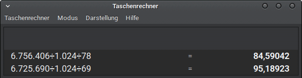

Btw:
Bei ziemlich genau 3h Sendedauer (ab 30s bis 3h 30s - sicherheitshalber hatte ich 10m länger aufnehmen lassen), blieben netto 2:09h übrig (oben habe ich der Einfachheit halber immer die vollen 3:10h kopieren lassen - wobei alles außer der Videospur und der MP2-Tonspur entfernt wird):
Entfernt hatte ich immer "das sehen sie gleich" (ich mag keine Spoiler), das Gewinnspiel und die "Verbraucherinformationen".

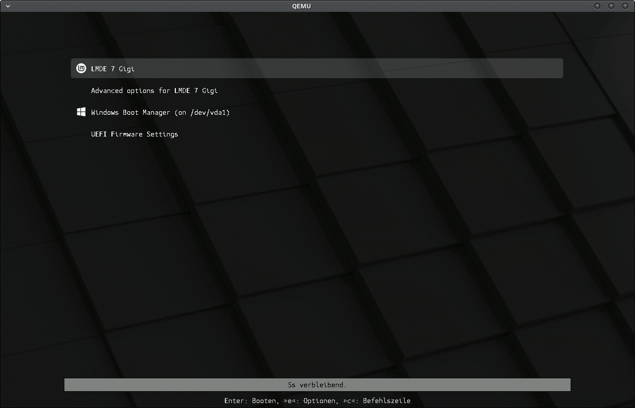

Damit ich das für beliebige Distributionen nutzen kann, habe ich mir angelesen, wie man ein diff-Image erstellt (also das originale Windows-Image unverändert bleibt) und dazu ein Skript geschrieben, dass das diff-Image in einer zRAM-Disk erstellt: Da ich nur die Installation dokumentieren will, kommt es anschließend gleich wieder weg.
Um das zu demonstrieren, habe ich eben den Beginn einer LMDE 7 Installation aufgezeichnet (näheres dazu hier): s. Anhang
Die zweite Dateiverwaltung öffne ich, um zu zeigen, dass nur die Diff-Daten (links) verändert wird, während das originale Win11-qcow2 (rechts) unverändert auf dem 11.05. bleibt. So kann ich immer vom selben Stand ausgehen.
Das Bootmenü nach der Installation:
  • LMDE-neben-Windows.mp4
    2,3 MB
Reaktionen: Crisser67

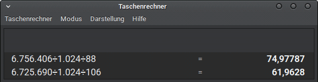

Da ein 100 GB Laufwerk für die "parallel zu Win11 installieren"-Tests (s. Video am vorherigen Beitrag) realitätsfremd war, habe ich es jetzt mit qemu-img resize Windows11.qcow2 $((10**12)) auf praktikablere 1 TB vergrößert.
Dann habe ich LMDE 7 mit dem Laufwerksimage in der VM gebootet, mit GParted einfach die Wiederherstellungspartition ans Ende geschoben und die Windows-Partition auf den vollen Bereich vergrößert. Als nächstes dann noch beide Partitionen eingehängt und mit sudo fstrim -va getrimmt, damit die leeren Bereiche wirklich leer sind und nachdem ich die VM runter gefahren habe, das Laufwerksimage neu komprimiert.
Fazit:
Obwohl ich die Laufwerksgröße von 100 GB auf 1000 GB verzehnfacht habe, ist das Image (bei ansonsten unverändertem Inhalt) jetzt sogar ca. 11 MiB kleiner. - Das fällt bei den 4,8 GiB zwar nicht auf, fand ich aber trotzdem erstaunlich.
Überrascht hat mich, dass das bei solchen Sachen sehr empfindlich gewordene Windows *) immer noch bootet und nicht mal Fehler anzeigt:
*) XP kann man z. B. einfach per Linux-Dateimanager auf eine andere NTFS-Partition kopieren, boot.ini anpassen: läuft

Hinweis: Da Wine seit Version 11 wow64 standardmäßig nutzt (s. hier), habe ich es jetzt in mein Produktivsystem integriert (ich wollte ein reines 64-bit-System, deshalb hatte ich für Wine vorher eine extra Artix-Installation) und alles bzgl. Windows in ~/.windows/ gepackt. Da macht auch das VM-WinXP mehr Sinn, als vorher im Download-Ordner.
Auch sonst hat sich beim VM-WinXP-Skript manches geändert. Insbes. da es seit dem Kernel 7.1 einen besseren ntfs-Treiber als ntfs3 gibt (s. hier), lasse ich jetzt beides berücksichtigen:
Bash:
#!/bin/bash
cd ~/.windows/VM-WinXP/
sudo umount -at vfat,exfat,ntfs,ntfs3 || exit
if [ ! -f /tmph/ntfs-disk.raw  ]
 then qemu-img convert -q ntfs-disk.qcow2 /tmph/ntfs-disk.raw
fi
cl="qemu-system-x86_64 -nodefaults -enable-kvm -cpu host -smp cores=2 -m 1G -vga none\
 -device qxl-vga,xres=1280,yres=800,vgamem_mb=4 -display sdl,gl=on,window-close=off\
 -device piix3-usb-uhci -device usb-tablet -audio sdl,model=ac97\
 -drive file=WinXP.qcow2,if=virtio,aio=io_uring,snapshot=on\
 -drive file=/tmph/ntfs-disk.raw,if=virtio,cache=none,aio=native,format=raw"
for lw in $(fdisk -lo Device,Type|grep FAT|cut -b 1-8|sort -u)
 do df -t{vfat,exfat,ntfs,ntfs3} $lw"1" 2> /dev/null || cl=$cl" -drive file="$lw",if=virtio,aio=io_uring,format=raw"
done
cp -au ntfs-disk*.sh /tmph/ && espeak-ng -a50 "Check!"
ntfs-disk-mount.sh (wegen der Passwortabfrage im Terminal ausführen lassen):
Bash:
#!/bin/bash
espeak-ng -vde -a50 "Bitte Passwort" & echo "Win-RAMdisk mounten:"
mkdir -p ntfs-disk && sudo mount -tntfs3 -oloop,offset=16k,noatime,discard ntfs-disk.raw ntfs-disk/ || espeak-ng "Fail!"
ntfs-disk-unmount.sh:
Bash:
#!/bin/bash
Anmerkungen
  • Ich nutze es aus den beschriebenen Gründen mit Windows XP, aber man kann es natürlich mit beliebigen Gast-OS nutzen.
  • Falls die VM mit UEFI sein muss, hatte ich das schon mal für Windows 11 beschrieben (s. hier)
  • Auch kann man man die ntfs-disk.qcow2 (inzwischen auf 256 GiB vergrößert - s. Anhang) nicht nur im RAM nutzen, sondern wenn mal größeres zusammenkommt, packe ich sie stattdessen auf die SSD (deshalb die Vergrößerung).
  • Vorher hatte ich dafür eine extra NTFS-Partition, die ansonsten vollkommen nutzlos für mich war. Die kann ich mir jetzt sparen.
  • Da die erstellt ntfs-disk.raw sparse und trimmbar ist, belegt sie nur den Platz, der tatsächlich belegt ist, so dass man sie sich auch dauerhaft einrichten kann.
  • Das gleiche funktioniert natürlich mit jedem anderen Dateisystem, falls dafür Bedarf besteht.
Ich gehe also nicht davon aus, dass hier noch viele Windows XP nutzen wollen, sondern obiges ist hauptsächlich als Vorlage gedacht, die sich beliebig anpassen lässt.
Sozusagen als Inspiration und Hilfe zur Selbsthilfe. :)
