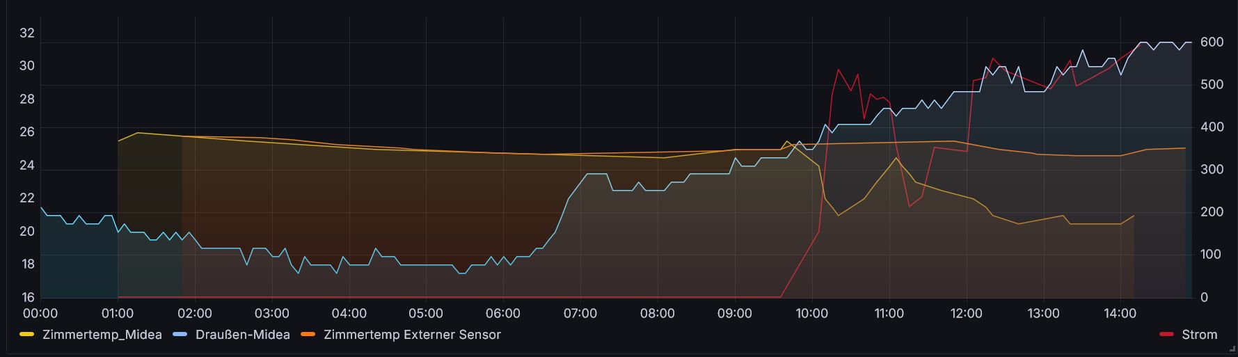

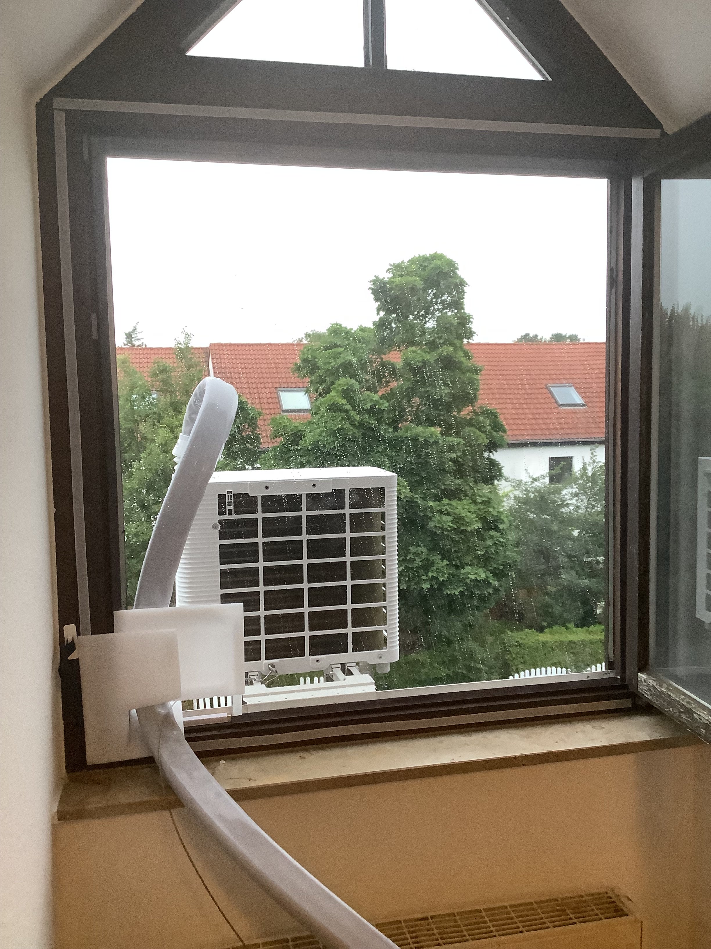

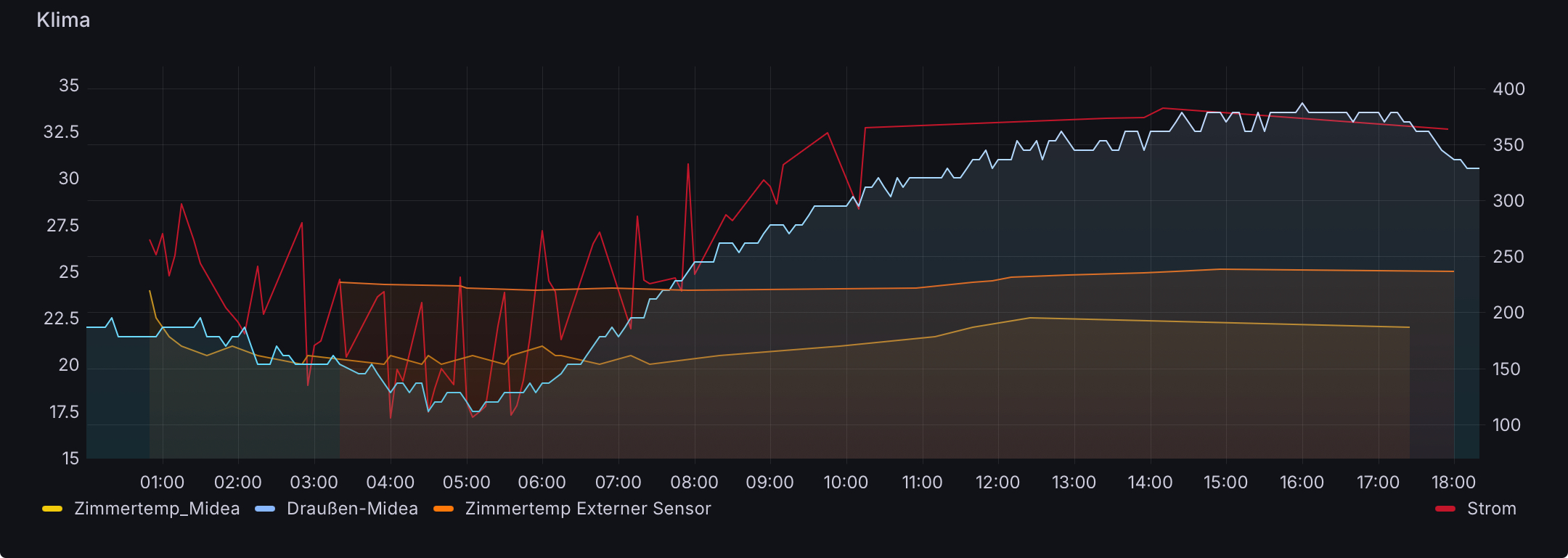

Also hab mich mir zum testen eine portable Split-Klima angeschafft.
Heute 32° draußen und ich sitze hier unter dem Dach in unserem größten Raum im Haus.
Leider verhindert das offene Treppenhaus, dass es wirklich kalt wird. Aber wirklich warm wird es glücklicherweise auch nicht.
Normalerweise wird man hier oben bei so einem Wetter gesotten. Temperaturen über 30° sind keine Seltenheit gewesen in den letzten Jahren.
Frisst allerdings ne ganze Menge Strom (der glücklicherweise vom Dach kommt). Die Lautstärke ist auszuhalten (auf Low).
Ich bin relativ zufrieden mit meiner neuen Midea Portasplit.
Vielleicht auch für den einen oder anderen eine Idee, der zur Miete wohnt oder auch sein Haus nicht durchlöchern möchte^^
Reaktionen: Blende Up und commandobot
Wenn man die Porta nicht ständig aus- und einhängen müsste, weil sonst das Fenster offen bleibt, wäre es ein interessantes Gerät. Und selbst wenn man das Fenster zu klebt bzw. den Reisverschluss zumacht, kommt da Wärme rein, d. h. die Porta muss eigentlich ständig laufen, wenn es heiß ist und sie verbaut ist.
Ich sehe gerade, dass es aktuell um ca. 1 Uhr Nachts bei mir im Dachbüro 27 Grad hat ♨️
Ich hab eine Acrylplatte ins Fenster gestellt.
Bei mir muss die allerdings wirklich den ganzen Tag laufen. Mal eben 2h und es ist kalt bleibt leider ein Wunschtraum. Dazu ist das Zimmer zu groß und ich habe zusätzlich noch ein offenes Treppenhaus zum Zimmer. Aber: Ich werde nicht mehr gesotten. Die Zimmertemperatur übersteigt die 30 Grad nicht mehr :-)

Ich frag mich nur gerade, wie läuft das Kondenswasser bei der Portasplit ab? Bei einer "echten" Splitanlage funktioniert das gewöhnlich per Schwerkraft. Die Kondenswasserleitung bekommt halt ein leichtes Gefälle nach draussen.
