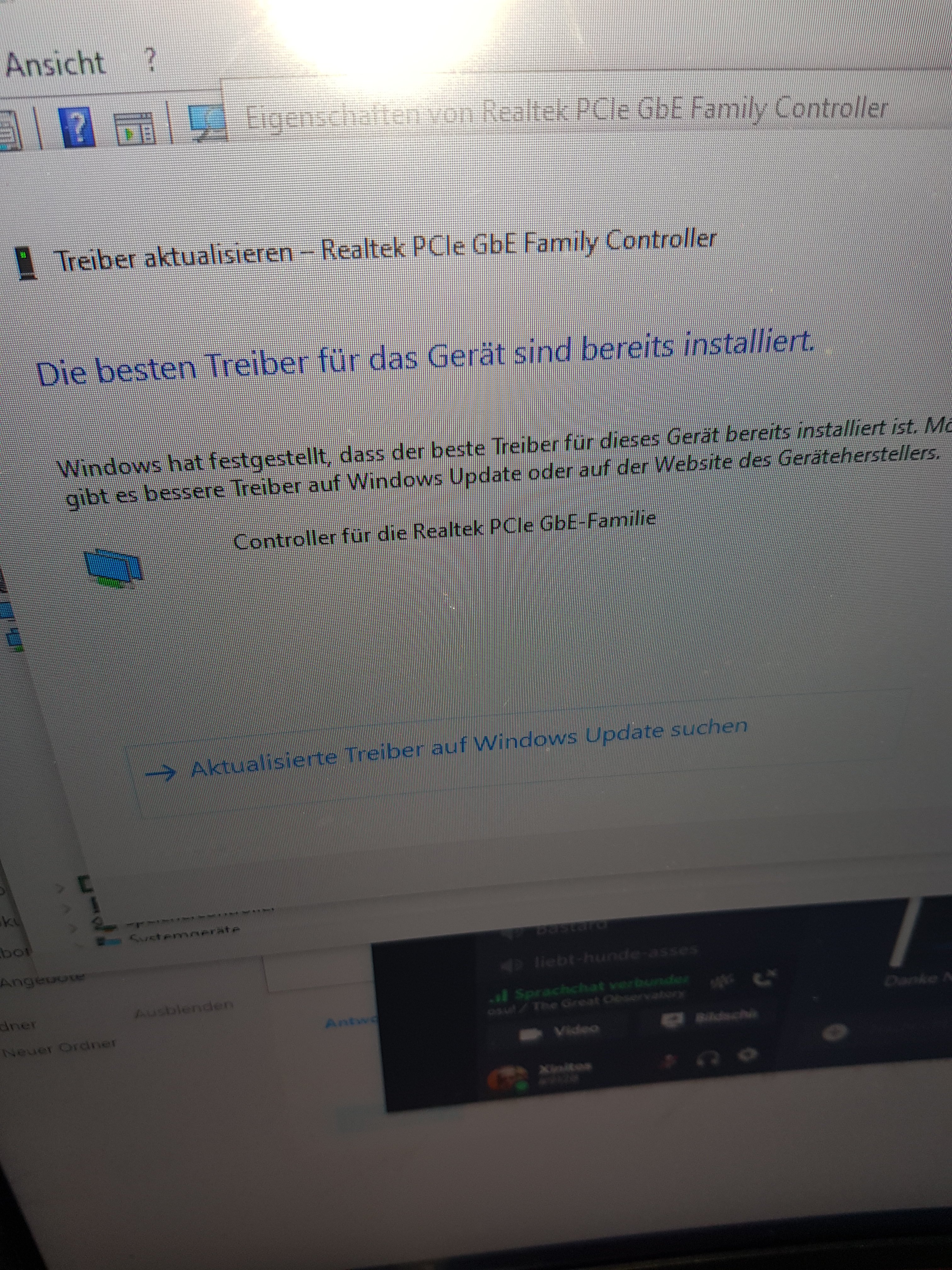

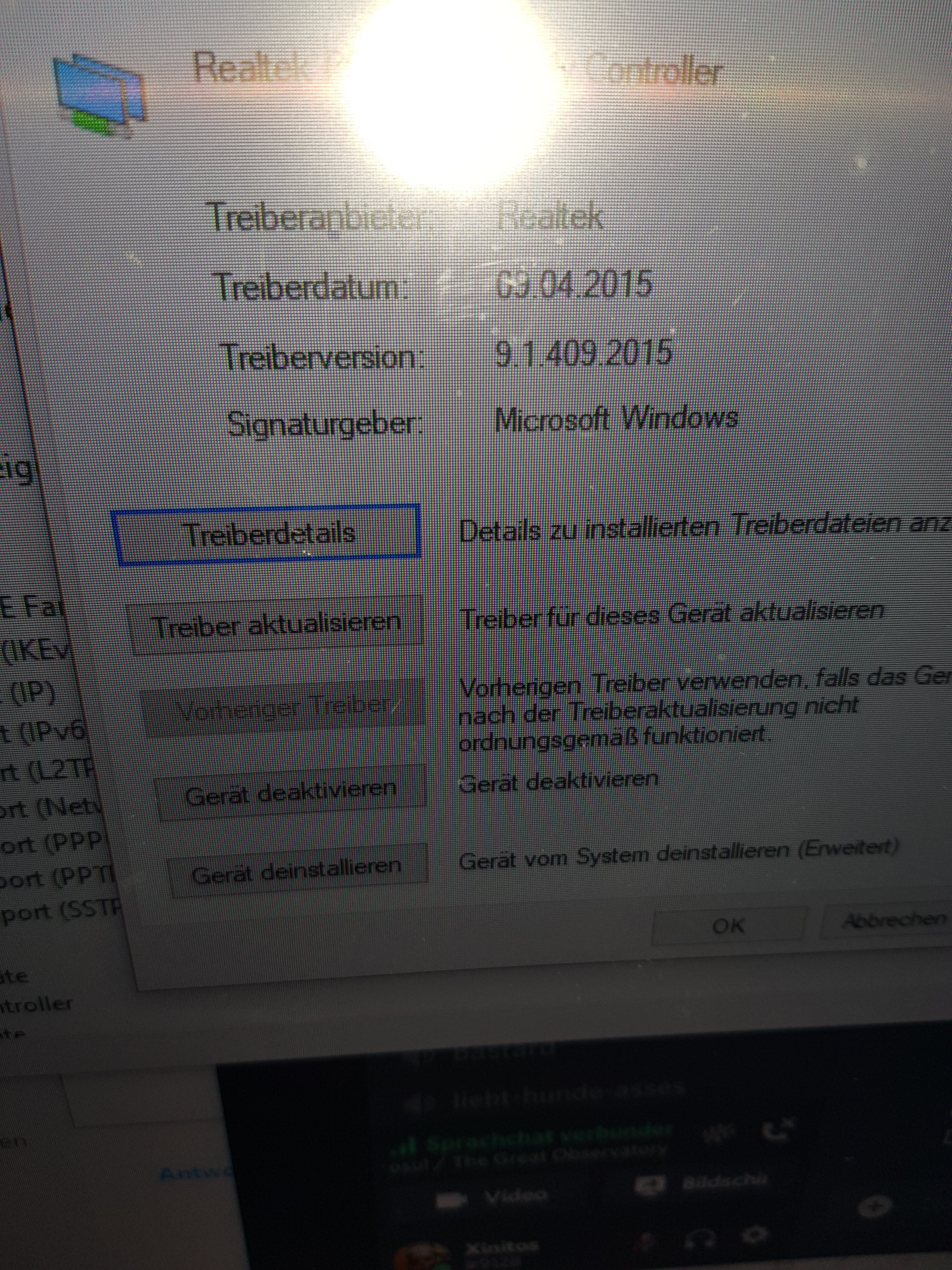

Deine Netzwerkkarte zufällig ein Realtek ? Und wenn ja welche Treiber Version ist zur Zeit installiert?
Edit:
Hab grad auf der Seite des Herstellers gesehen das es ein Realtek LAN Chip ist.
Hier findest du den Aktuellsten Treiber. Einfach runterladen, Entpacken und über den Gerätemanager aktualisieren und hoffen das es was bringt ;)
Ja ist sie, wen ich treiber suche über windows meldung neuste treiber ist instaliert
Hier 2 bilder
Nimm den Treiber den ich verlinkt habe und teste es mal damit.
