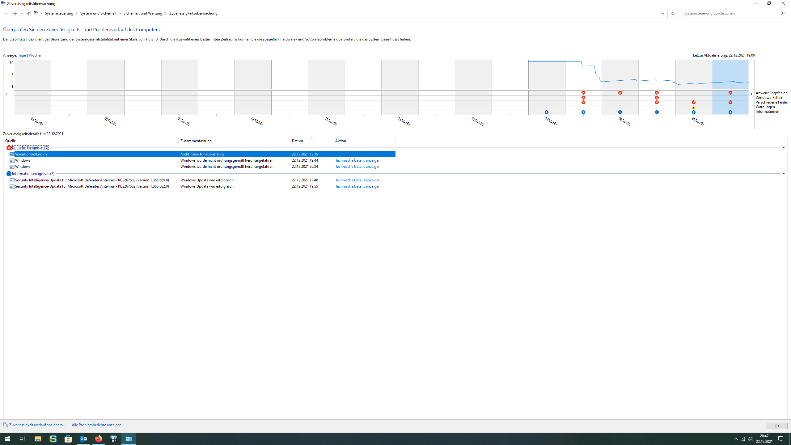

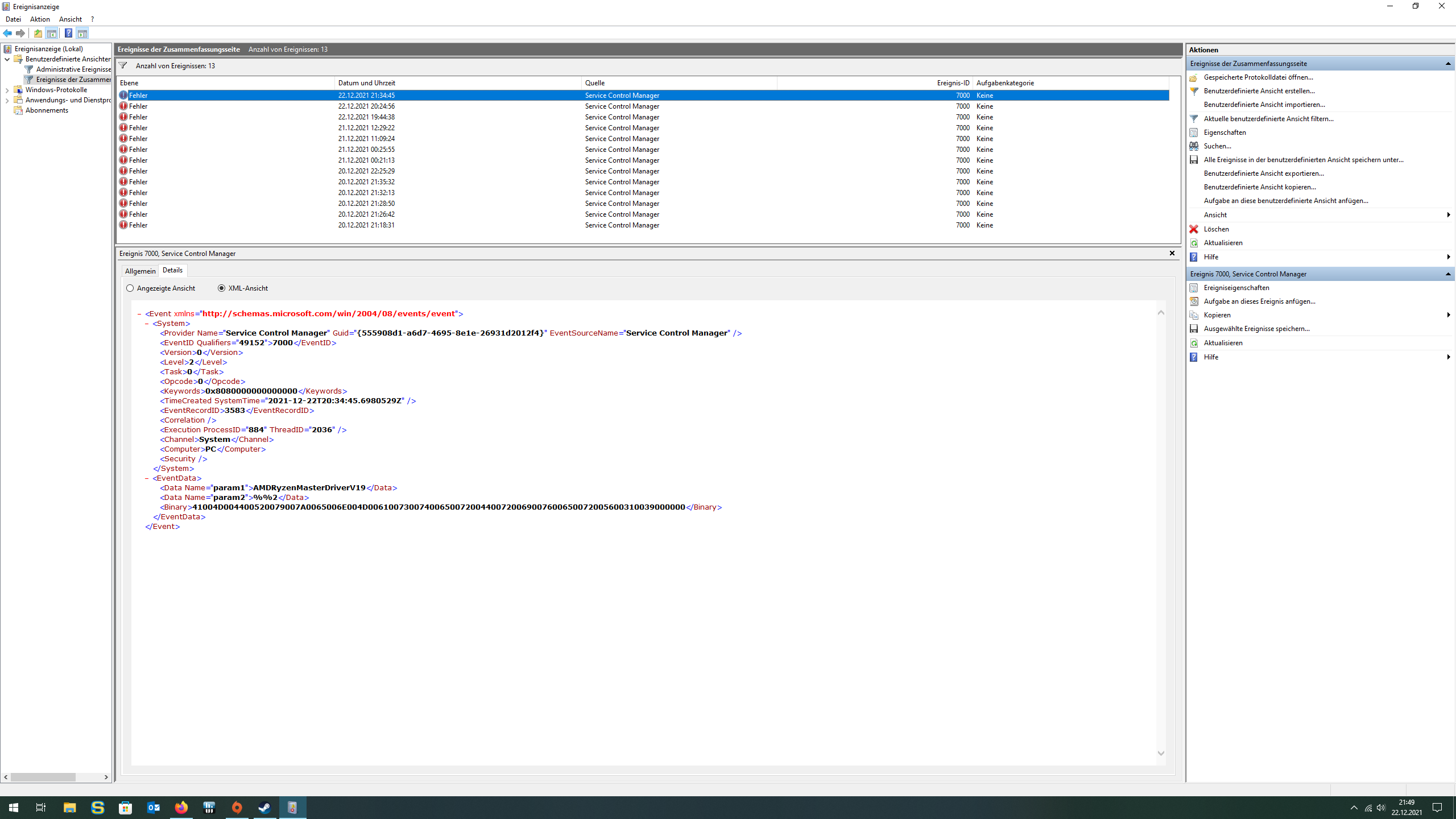

- Was sagt der Zuverlässigkeitsverlauf aktuell? (>Screenshots bitte) - Ich finde die Screenshots im Post ja ganz löblich - allerdings ist die ganze Kette an Ereignissen vor dem Absturz interessant, da der Fehler nicht 100%ig aussagekräftig ist...

Hier der Screenshot vom Zuverlässigkeitsverlauf (ich seh da nichts hilfreiches leider)

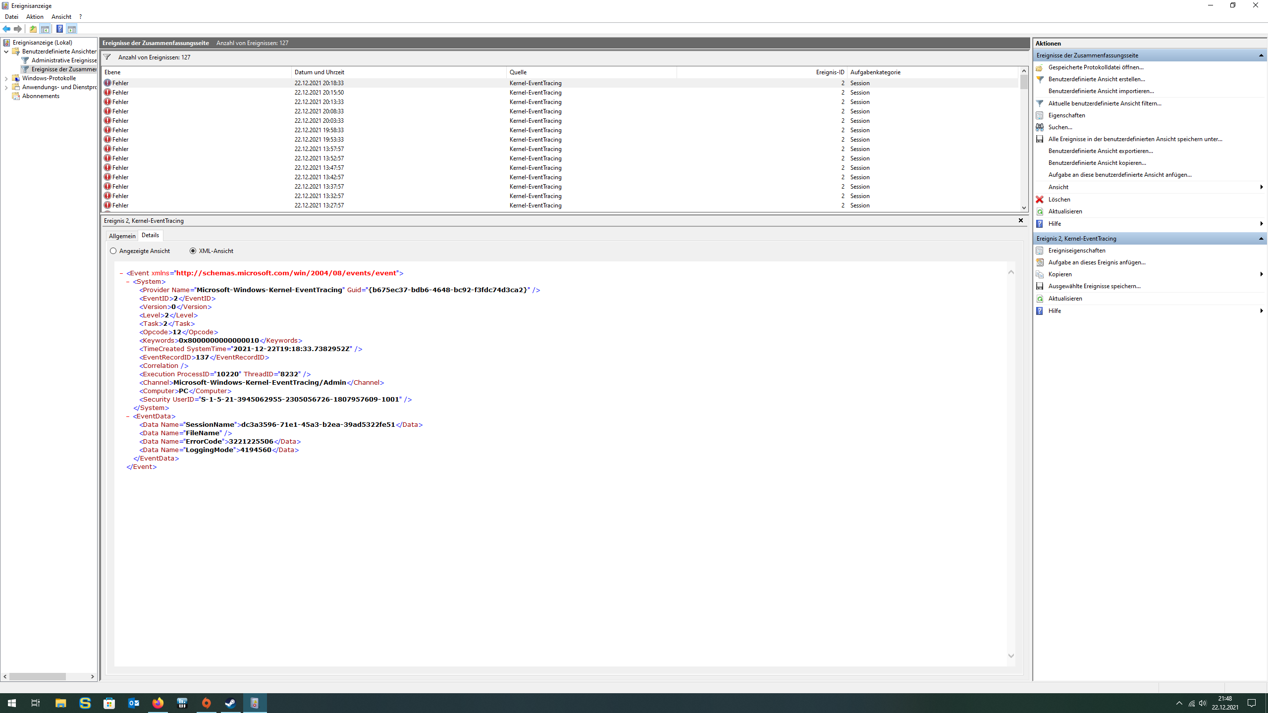

Der Zuverlässigkeitsverlauf ist hier wenig Hilfreich. Schau mal bitte in der Ereignisanzeige unter Windows-Protokolle -> System ob es im Zeitrahmen des kritischen Fehlers mit noch weitere andere kritische Fehler, Warnungen, etc. gibt. Das würde evtl. mehr helfen.

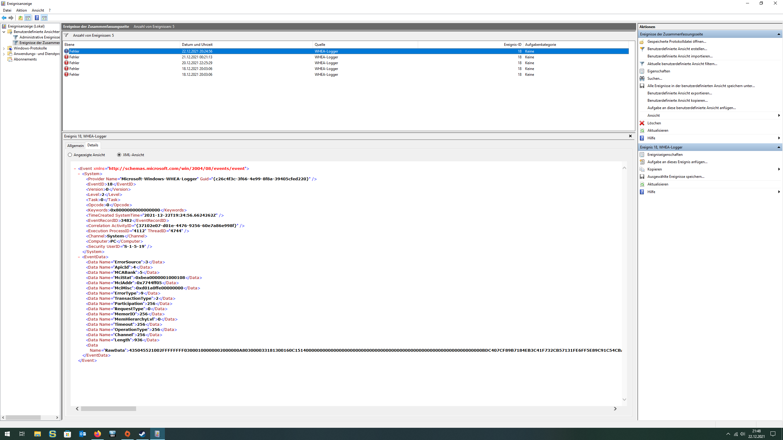

Beim WHEA-Logger die ID 18 mit Grund „Prozessorkern“? Häufig die CPU. Da du sie getauscht hast, hast du entweder mit der neuen CPU wieder Pech gehabt oder der Sockel des Mainboards hat eventuell einen defekt. Das wäre der Bereich, wo ich nochmal angreifen würde.
Gibt es bestimmte Situationen, wo der PC abstürzt? In einem bestimmten Spiel oder Programm? Idle oder Last? Mal einen Benchmark, Furmark, Prime95 laufen lassen?
Wie stürzt der PC ab? Black-Screen mit anschließendem automatischen Neustart? Bleibt z.B. der Sound "hängen" oder ist er sofort weg?
