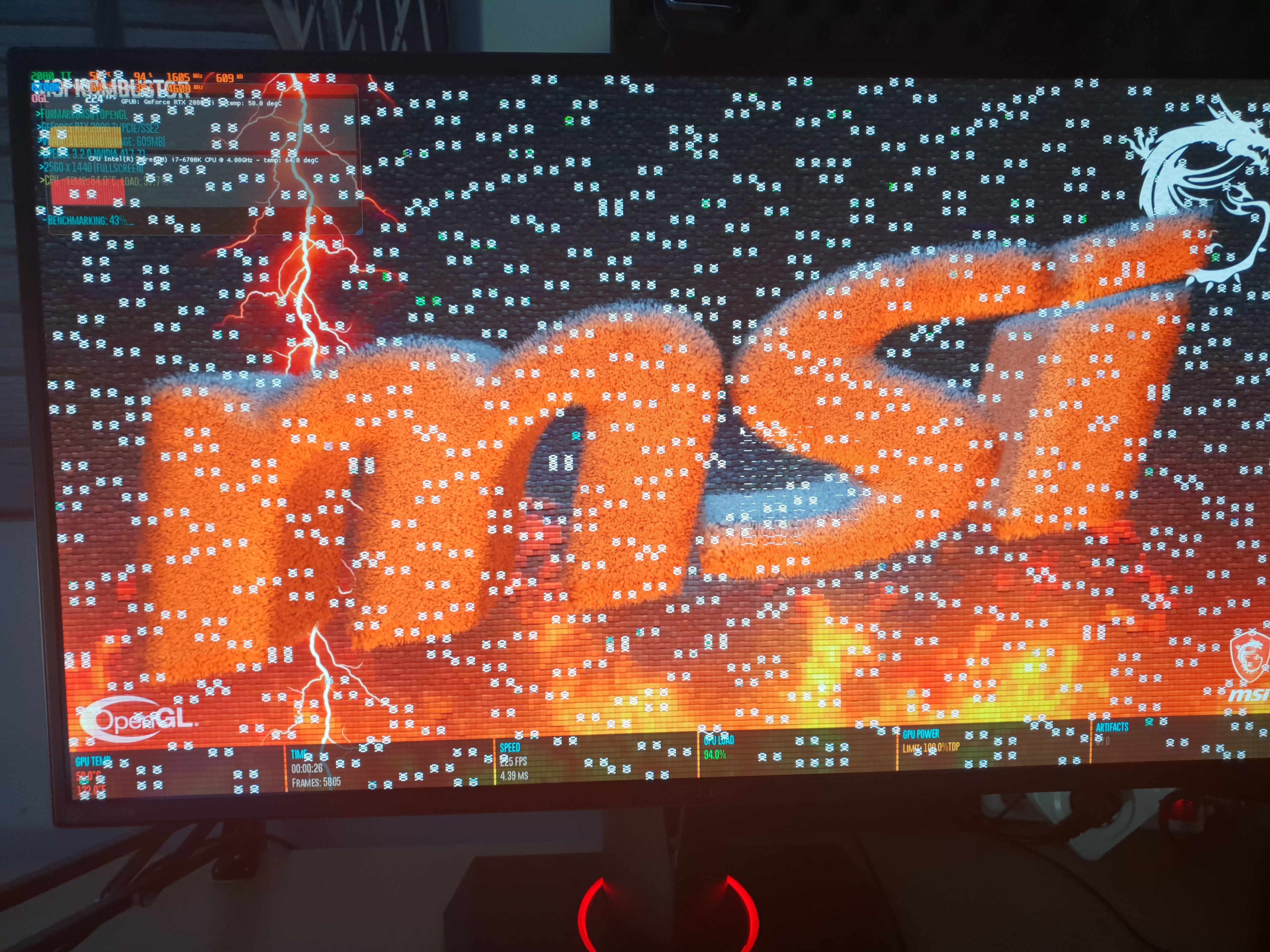

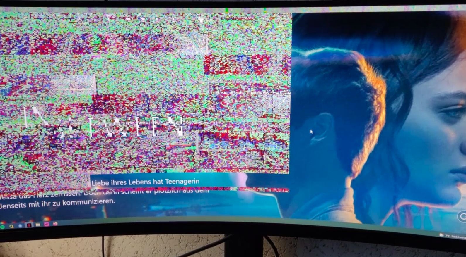

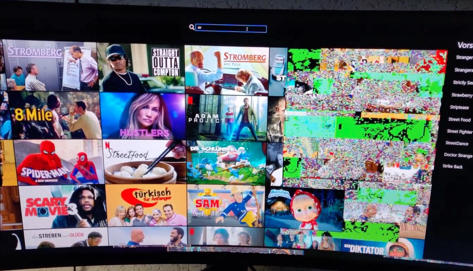

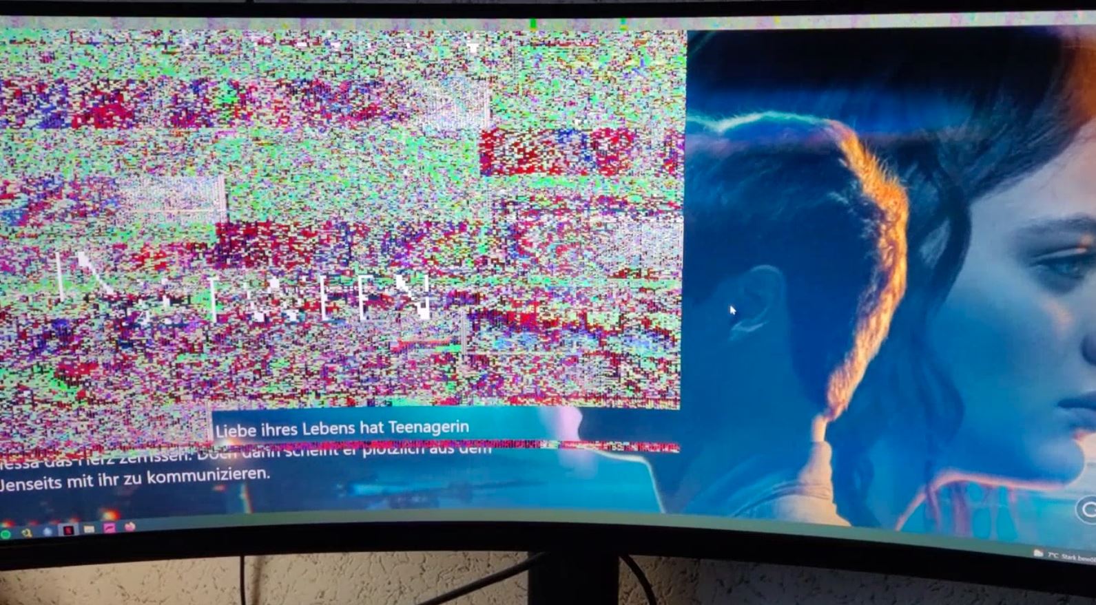

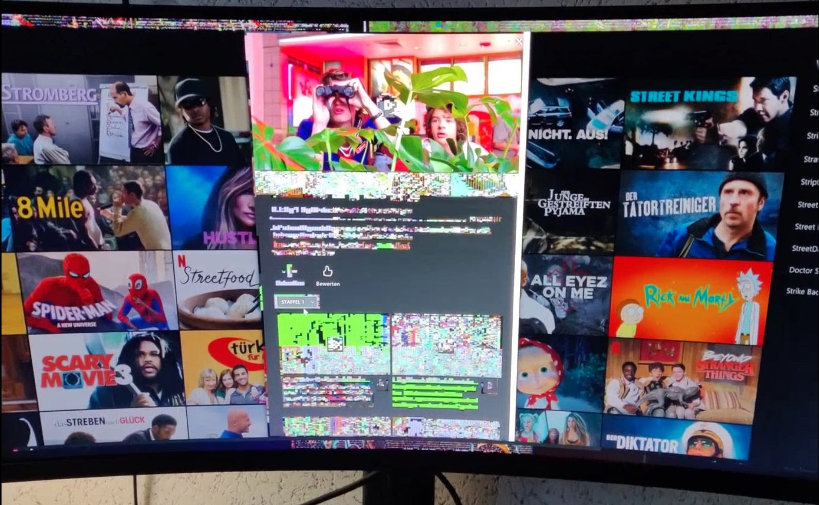

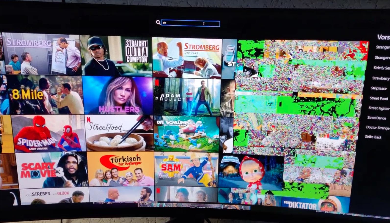

Hallo Allerseits :) Ich habe seit einiger Zeit bereits sporadische Blackscreens beim Buffern eines Filmes oder Serie auf Netflix.. wenn ich Netflix anmache und mir einen Film raussuche dann hab ich eine 50/50 Chance das der Film ohne Problome normal buffert und ich ihn sehen kann. Wenn ich Pech habe dann wird der PC einfach neu gestartet(aber dafür funktioniert dann Netflix auf Anhieb). Am nächten Tag oder nach gewisser Zeit wäre die Chance das er wieder abschmiert bei 50/50.. Ganz selten kommt es vor das gebuffert wird und dann spinnt Netflix(das Bild) völlig rum(siehe Anhang).
naja das wäre Problem1.
Nun zu Problem2:
ich habe vor kurzem mit einem Kollegen angefangen The Division 2 zu spielen und habe gemerkt dass das Spiel nach ca 15-30min einfach abstürzt.. die Sache ist die.. ich lande nicht einnfach auf dem Desktop sondern mein Bild wird Schwarz und mein Monitor sucht nach einem Signal... in diesem Moment kann ich nichts weiter tun als den PC abzuwürgen und erneut hochzufahren..Es scheint als würde sich die Grafikkarte abschalten.. das komische(oder gute) ist das ich nur bei The Division2 und bei Netflix Probleme habe.. andere Spiele die durchaus Leistungshungrig sind oder auch andere Programme haben diese Probleme nicht.

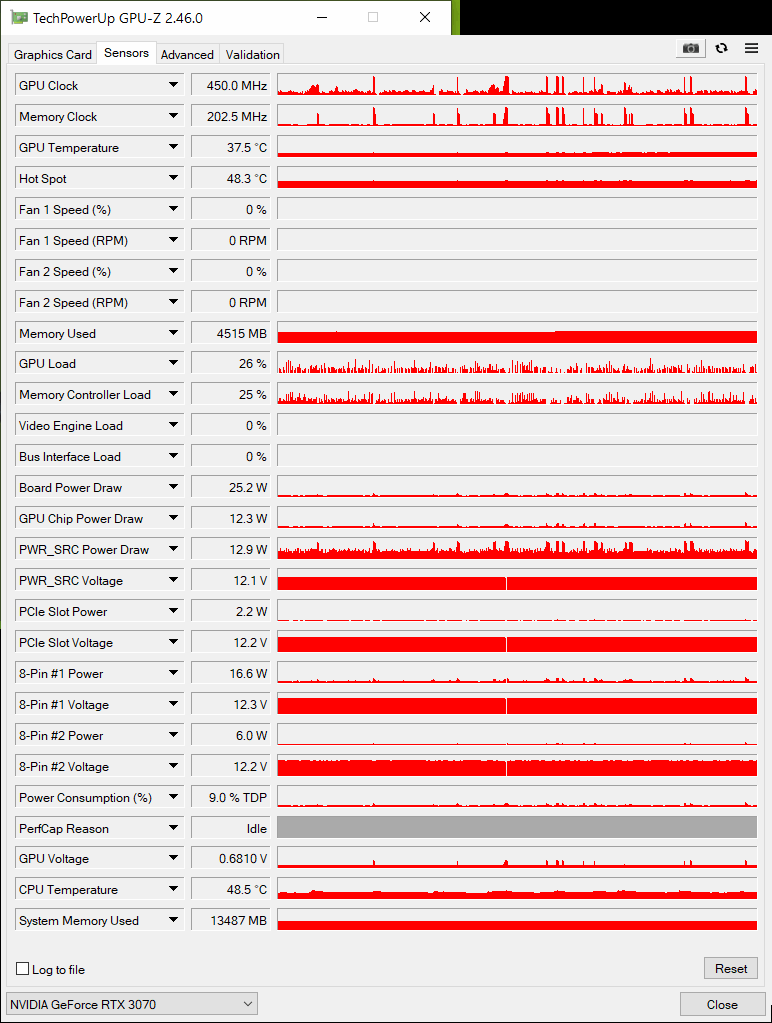

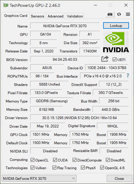

GDDR-RAM-Problem vielleicht
Kannst Du in GPU-Z nachsehen weche GDDR-RAM-Chips (Samsung, etc.) verbaut sind?
@itsommer es handelt sich wohl um GDDR6 Samsung.
ich habs mal hochgeladen.. vlt. fällt dort jemanden ja was auf was nicht so sein sollte..
Nachtrag:
Mir ist eingefallen das ich seit ich mein neues System habe eine HEVC Erweiterung installiert habe um mit der Netflix App auch in meiner Auflösung(3440x1440) schauen zu können. Keine Ahnung ob das wichtig ist aber ich wollts mal gesagt haben.. Hatte es bisher auch nicht erwogen als Lösung zu deinstallieren..glaube irgendwie nicht das es was hilft.

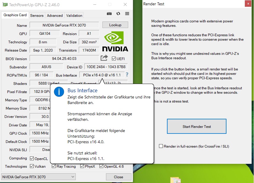

In GPU-Z ist neben Bus Interface ist ein keines Fragezeichen (?)
Klick mal drauf - wird dann rechts PCIe 4.0 angezeigt?
GPU Basis-Takt und Boost-Takt sind 1 MHz höher als Default Takt. Sollte eigentlich nicht sein. Weiß jetzt aber nicht was das zu bedeuten hat, wenn man selbst nichts verstellt hat.
@itsommer über das Fragezeichen kann ich wohl ein Rendertest machen kassen.bei mir schwankt es immer hin und her.. jetzt auf dem Desktop ist dort 1.1 zu finden.. es springt ab und zu aber auch mal höher.(habs auch schon kurz auf 3.0 gesehen)
@maxi_rodriges ich denke das hatte was mit meinem undervolting zutun.. habe die Einstellungen nun erstmal wieder resettet. nun ist es auch wieder alles normal.

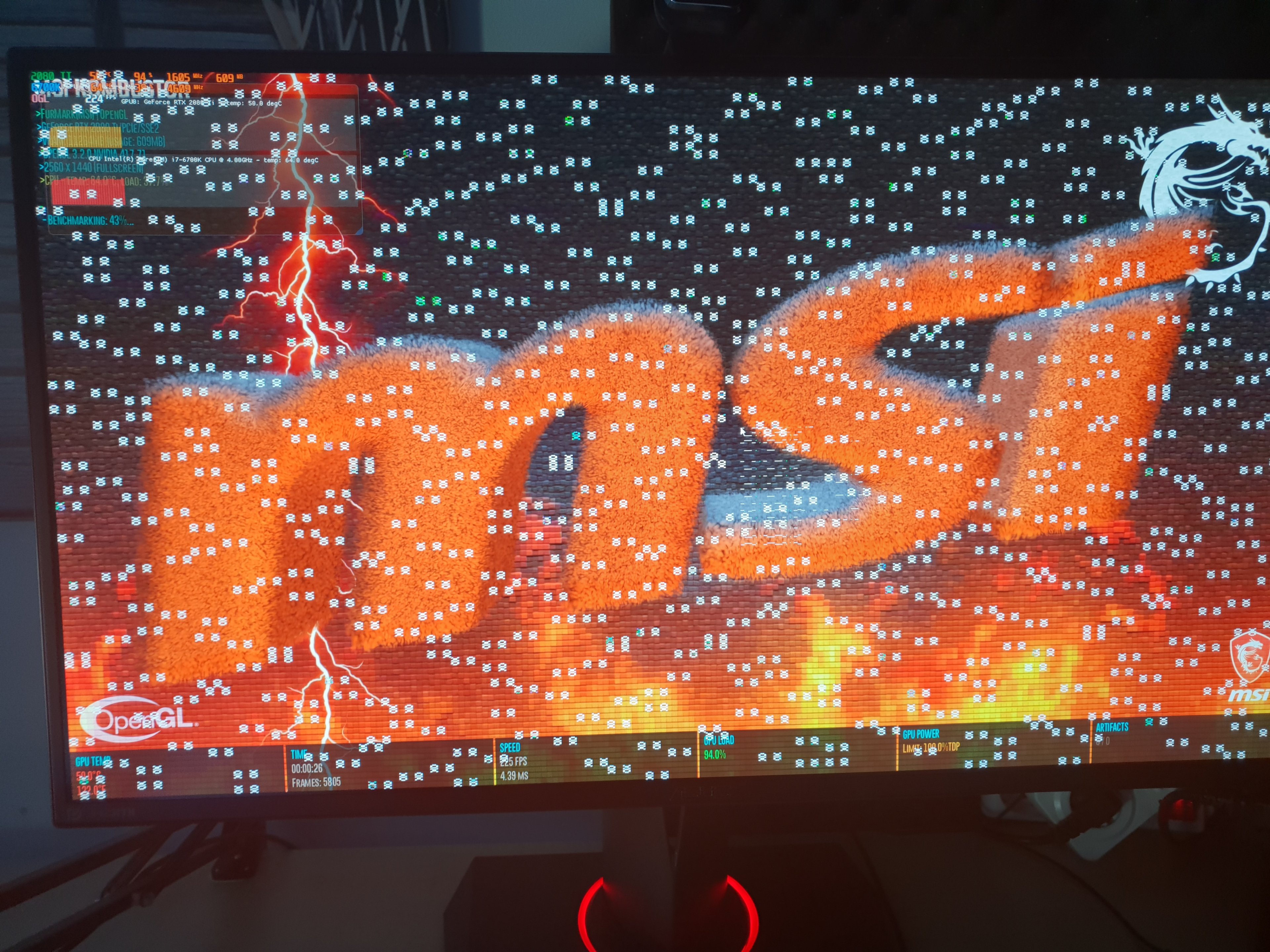

Schraub den Speichertackt etwas runter und schau ob solche schöne Bilder wieder kommen. (wie in deinem ersten Post)
@maxi_rodriges ist dieser Takt denn nicht normal? es ist eine OC Karte und hat von Werk aus mehr Takt..ich werds aber mal versuchen und testen..
Wenn ich deine Bilder sehe, könnte es ein Problem mit dem GPU Speicher sein. Wenn man den Takt vom Speicher reduziert und es treten irgendwelche Veränderungen/ Verbesserungen auf, dann liegt es am Speicher.
Ich bin jetzt aber auch kein große Experte in dem Thema, aber man kann zu mindestens ausprobieren.
Das wäre jetzt typischer Speicherfehler.
das ist richtig. habe gerade den Takt um 10% runtergeschraubt und Netflix gestartet.. beim anschmeißen einer Folge Stranger Things kam das Farbspektakel wieder auf anhieb und flimmerte rum, gefolgt(nach 5Sek.) von einem Blackscreenneustart. Das runtertakten hat wohl keine veränderung gebracht :(
Danke trotzdem fürt den Tipp :)
PS. meine Bilder sehen etwas anders auch wie ich finde..vielmehr farben und willkürlich verteilt.. nicht so einfarbig und überall gleich verteilt :D keine Ahnung obs Sinn macht was ich hier erzähle :D
Cpu, Board und GPU können ja PCIe 4.0. Passt das auch, wenn du in GPU-Z den Render-Test startest? Das konnte ich aus deinen bisherigen Nachrichten noch nicht rauslesen.
wenn ich den Rendertest laufen lasse dann arbeitet der Bus dauerhaft auf 4.0

Evtl. im BIOS PCIe von Auto auf manuell 4.0 stellen.
