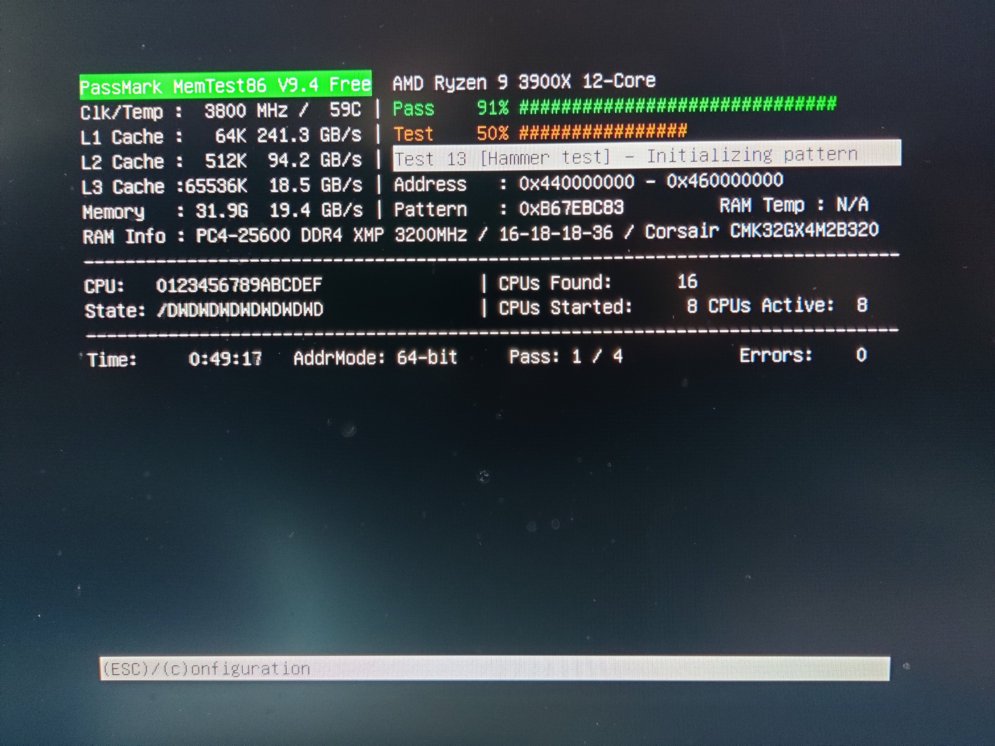

kann man sagen wo genau das Problem liegt oder wie ich es löse?I'm unknown schrieb:Oha, der PC läuft alles andere als stabil bei der Menge an Dumps.
sporadische Blackscreens/Neustarts
- Ersteller Baaltazar
I'm unknown
Rear Admiral
- Feb. 2005
- 5.510
Ist einiges an Video Scheduler Errors enthalten, aber auch KMOD Exceptions und Memory Corruption.
Ist die Frage ob der GPU Treiber crasht weil die GPU defekt ist oder ein anderes Problem vorliegt. Ich würde fast vermuten dass es nicht an der GPU liegt wenn es nur bei Netflix und Division 2 auftritt.
Meine Vermutung ist eher der RAM und korrupte Systemdateien.
jep, trat bisher tatsächlich nur bei Netflix und The Division2 auf. Was würdest du in diesem Fall vorschlagen? Die RAM Riegel tauschen und testen bzw Win neuinstallieren ?I'm unknown schrieb:---Vollzitat entfernt---bitte Zitierregeln beachten
I'm unknown
Rear Admiral
- Feb. 2005
- 5.510
Das erst wenn halbwegs klar ist ob der RAM stabil läuft.Baaltazar schrieb:bzw Win neuinstallieren
Anfangen würde ich mit dem Standardtest der HW Fehler vom RAM prüft: https://www.computerbase.de/downloads/systemtools/memtest86/
Ob der Takt auch sauber läuft wird damit nicht so einfach, daher würde ich an deiner Stelle falls der Test keine Fehler findet den RAM ohne XMP Profil laufen lassen (musst du im BIOS umstellen) und dann Windows neu installieren.
Den RAM Test würde ich an deiner Stelle so oder so laufen lassen, die Windows Neuinstallation würde ich evtl. auf nach den Test mit der GPU deines Bruders verschieben. Sicher zu sagen an was es liegt ist nicht so eindeutig.
danke für die HilfeI'm unknown schrieb:---Vollzitat entfernt---bitte Zitierregeln beachten
wie lange sollte ich den Test laufen lassen? er läuft mit XMP schon fast 1Std.(Pass 91%, Test 13 Hammertest 40%)mit bisher 0 Errors..I'm unknown schrieb:---Vollzitat entfernt---bitte Zitierregeln beachten
Ich habe den Memtest nun ca. 1,25Std laufen lassen(Pass 2/4 begonnen) und dabei sind 0 Fehler aufgetreten.
als ich XMP für den erneuten Test aktivieren wollte habe ich folgendes bemerkt:
Keines der XMP Profile war bis jetzt aktiviert.. im OC Menü steht XMP Deaktiviert und der RAM ist auf 3200Mhz gesetzt. Sollte ich XMP aktivieren oder lieber alles beim Alten lassen?
Ich beginne dann gleich die Win Neuinstallation.
I'm unknown
Rear Admiral
- Feb. 2005
- 5.510
Idealerweise bis Ende Pass 4, dann steht auch ein Ergebnis da. Wenn aber ein kompletter Durchlauf keine Fehler aufzeigt sind die Chancen auf einen HW Defekt beim RAM eher klein.Baaltazar schrieb:Ich habe den Memtest nun ca. 1,25Std laufen lassen(Pass 2/4 begonnen) und dabei sind 0 Fehler aufgetreten.
Wäre schon wichtig zu wissen wie der RAM eingestellt ist. Wenn z.B. das XMP Profil nicht geladen und nur die Taktfrequenz auf 3200 eingestellt wurde dürfte die Spannung vom RAM noch bei 1,2V sein. Wenn das so ist => XMP Profil laden - auch wenn ich vorschlagen würde die weiteren Tests erstmal ohne XMP und mit weniger RAM Takt laufen zu lassen.Baaltazar schrieb:Keines der XMP Profile war bis jetzt aktiviert.. im OC Menü steht XMP Deaktiviert und der RAM ist auf 3200Mhz gesetzt. Sollte ich XMP aktivieren oder lieber alles beim Alten lassen?
Dann solltest du ja schon mit Netflix testen können ob es was gebracht hatBaaltazar schrieb:Ich beginne dann gleich die Win Neuinstallation.
nach der Win-Neuinstallation scheint es vorerst keine Abstürze zu geben.. The Division2 hat die erste Runde auf dem nneu aufgespielten Windows11 keine Probleme bereitet..und auch Netflix funktioniert soweit einnwandfrei.. die Zukunft wird zeigen ob es dabei bleibt..I'm unknown schrieb:---Vollzitat entfernt---bitte Zitierregeln beachten
vielen Dank an alle für die Hilfe
I'm unknown
Rear Admiral
- Feb. 2005
- 5.510
Dann solltest du trotzdem beim RAM noch prüfen was eingestellt ist, von selbst gehen die Systemdateien nicht kaputt!Baaltazar schrieb:die Zukunft wird zeigen ob es dabei bleibt..
