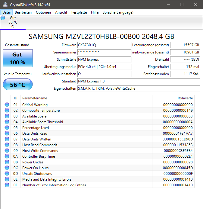

Mein Bauchgefühl tippt irgendwie auf die SSD. Leider fällt mir jetzt scheinbar auf die Füße, dass ich mir eine OEM Platte gekauft habe. Drive Info und SSDLife Pro erkennen die Platte nur teilweise; und selbst Samsuns Magician gibt mir keinen Laufwerkszustand an, sondern lässt lediglich einen Schreib- und Lesebenchmark zu sowie das Auslesen der SMART-Werte zu. Tatsächlich fallen mir hier zwei Dinge auf:
- Die Speeds meiner Platte waren in einigen Tests deutlich schlechter als ursprünglich; die Lese- und Schreibraten waren teilweise nur noch halb so hoch. Wobei ich hier leider nicht 100%ig sicher bin, wie gut und schlecht die Werte genau waren, da irgendwie die History gelöscht wurden. Insofern die Speed-Thematik am besten mit Vorsicht genießen
- Sie SMART-Werte zeigen Media Error:
Davon abgesehen, dass ich nicht weiß, ob 5.136 Media Error wirklich ein Problem sind, habe ich im Kopf, dass SMART-Werte ohnehin mit Vorsicht zu genießen sind.
Firmware GXB7301Q.
Kann da irgendwas wer zu sagen? Und gibt es vielleicht noch ganz andere Ansätze?

Oh, guter Tipp. Danke dir! Ist ergänzt.
Die SSD lieber mal mit "CrystalDiskInfo " auslesen,
Screenshot posten aber so dass man alle Parameter/Werte sehen kann.

Ist ne NVme, kann ich nicht viel dazu sagen was Parameter und Werte betrifft.
Google mal nach den Parameter/Wert "media and data integrity errors",
inwieweit diese kritisch sein können. Ergebnisse gibt es viele..
Silver Server schrieb:
Umgerechnet sind das 20790 Errors
Wenn es denn welche sind, da muss man sich informieren, weil das keine Fehler sein müssen.

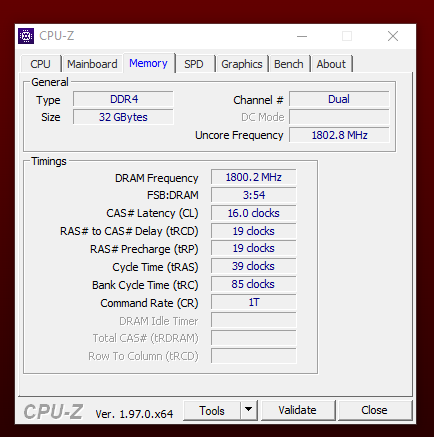

Dein Arbeitsspeicher taktet mit 3600MHz
[Memory Device (Type 17) - Length 92 - Handle 0030h]
Memory Error Info Handle 002fh
Total Width 64 bits
Data Width 64 bits
Size 16384MB
Form Factor 09h - DIMM
Device Set [None]
Device Locator DIMM_A1
Bank Locator BANK 0
Memory Type 1ah - DDR4
Type Detail 4080h - Synchronous Unbuffered (Unregistered)
Speed 3600MHz
Manufacturer G-Skill
Serial Number
Asset Tag Number [String Not Specified]
Part Number F4-3600C16-16GVKC
Attributes 2
Extended Size 0
Configured Memory Speed 3600
Minimum Voltage 1200
Maximum Voltage 1200
Configured Voltage 1200
Dein Prozessor ist aber für maximal 3200MHz ausgelegt.
Das kann funktionieren, muss es aber nicht.
Stelle mal ein Frequenz von 3200 MHz ein und schaue ob es trotzdem noch zu Fehlern kommt?

Du hast auch 15 mal hartes Ausschalten "Unsafe Shutdowns", die wohl auch durch
die Bluesreens kommen und evt. möglich das "media and data integrity errors"
hiermit verknüpft ist.
Aber man findet auch Unterhaltungen im Netz wo bei "media and data integrity errors"
eine Reklamation der SSD empfohlen wird. Wende dich mal an Samsung diesbezüglich.
Evtl. kann ja auch mal hier jemand mit eine Samsung NVMe nachschauen wie das bei ihm aussieht.
Bedeutet ja jetzt nicht unbedingt das der RAM mit 3600 läuft
nur weil das Tools es so anzeigt. Da stand ja schon öfter mal irreführendes.
Da steht ja jetzt auch für die VDimm des RAM:
Was soll es bedeuten?
DDR4 Standard VDimm ist zwar 1.200V (1.2V) aber nie bei XMP.
Und 3600MHz @ 1.2V, das wird nicht klappen und Memtest86
war ja angeblich fehlerfrei.
Stell den RAM mal auf 3200MHz @ 1.35V und beobachte eine Weile.
Der RAM läuft wie gesagt per XMP auf 3.600 MHz mit 16-19-19-39. Spannung 1.35V wie von der RAM-Spezifikation vorgesehen. Inwieweit die CPU durch die 3.600 MHz plötzlich problematisch sein und die Bluescreens machen könnte, kann ich nicht einschätzen. Ich kenn mich mit OC nicht mehr aus. Werde das aber gerne mal auf 3.200 MHz senken und testen.

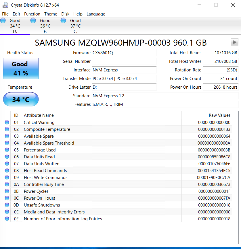

Ist zwar eine 980 Pro, aber sieht ganz danach aus:
https://eu.community.samsung.com/t5...-wieder-defekt-magician-diagnose/td-p/4616908

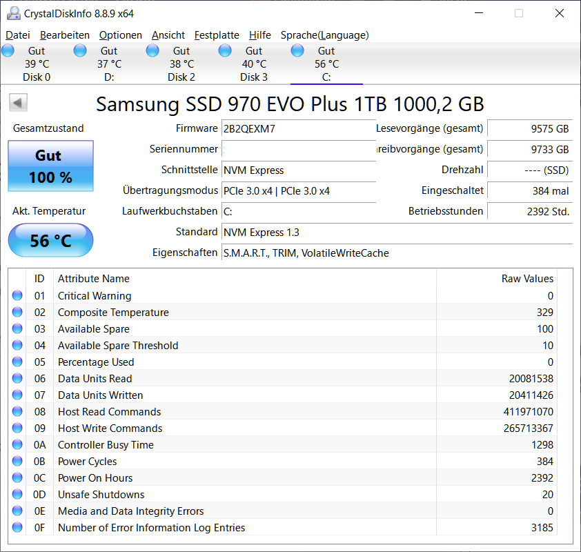

Ich fürchte das ist mehr als eindeutig ein Problem (unabhängig von eventuellen RAM-Problemen).
Der Wert sollte eigentlich bei 0 stehen.
Als Vergleich mal eine Enterprise SSD mit wesentlich(!) höherer Schreiblast:
Und meine Systemplatte:
Reaktionen: Nickel
