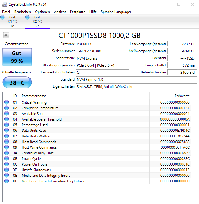

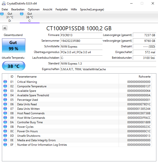

Crystal Disk zeigt an das alles "Gut" ist. 100% und 99%
Das heißt auch nicht, dass alles gut ist, hier muss man die einzelnen Werte beachten,
je nachdem kann man hier was erkennen, z.B. Probleme mit den Anschlüssen bzw. Kabel.

Sieht ok aus, da NVMe, sind Anschlüsse und Kabel eh kein Thema.

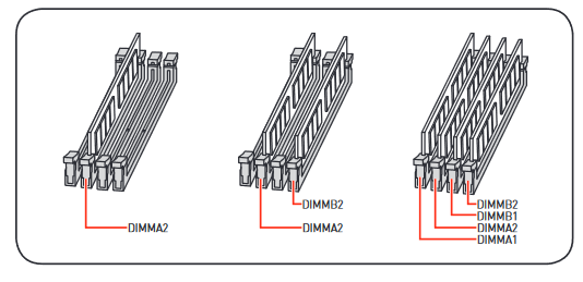

Auch sollte man die Module, immer wie im Handbuch (Slots) empfohlen installieren:

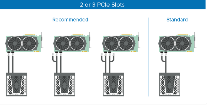

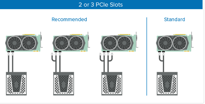

500 Watt be quiet! Pure Power 11
RTX 2070 Super mit 2 separaten Kabel vom Netzteil zur Karte verbinden:

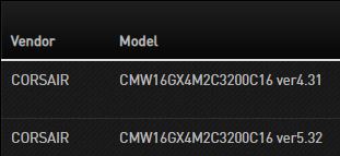

Ich möchte ganz kurz diesem Thread danken, dass der Beitrag mir mit dem XMP-Profil geholfen hat.
Ich hatte die letzten Monate immer wieder Abstürze und konnte es nie zuordnen, immer hieß etwas mit dem Treiber und aus dem Log schien es auf einen Treiber im Zusammenhang mit dem Internet zurückzuführen.
Tatsächlich hat es geholfen das XMP-Profil des Arbeitsspeichers mit den Werksangaben auszuwählen und ich hatte, dämlicherweise, die Taktraten manuell ausgewählt (Die gleichen wie im XMP-Profil angegeben waren). Anscheinend hatte aber wohl das Mainboard Probleme damit und ich habe die Taktraten auf "Auto" gestellt
War auch ein MSI-Board für Ryzen 3 (in meinem Fall das MSI Gaming Edge Wifi mit 3700X)
Vorher täglich Abstürze im Desktop-Betrieb, jetzt seit 24h nichts mehr.
Also danke an @floTTes und @Zentorno
