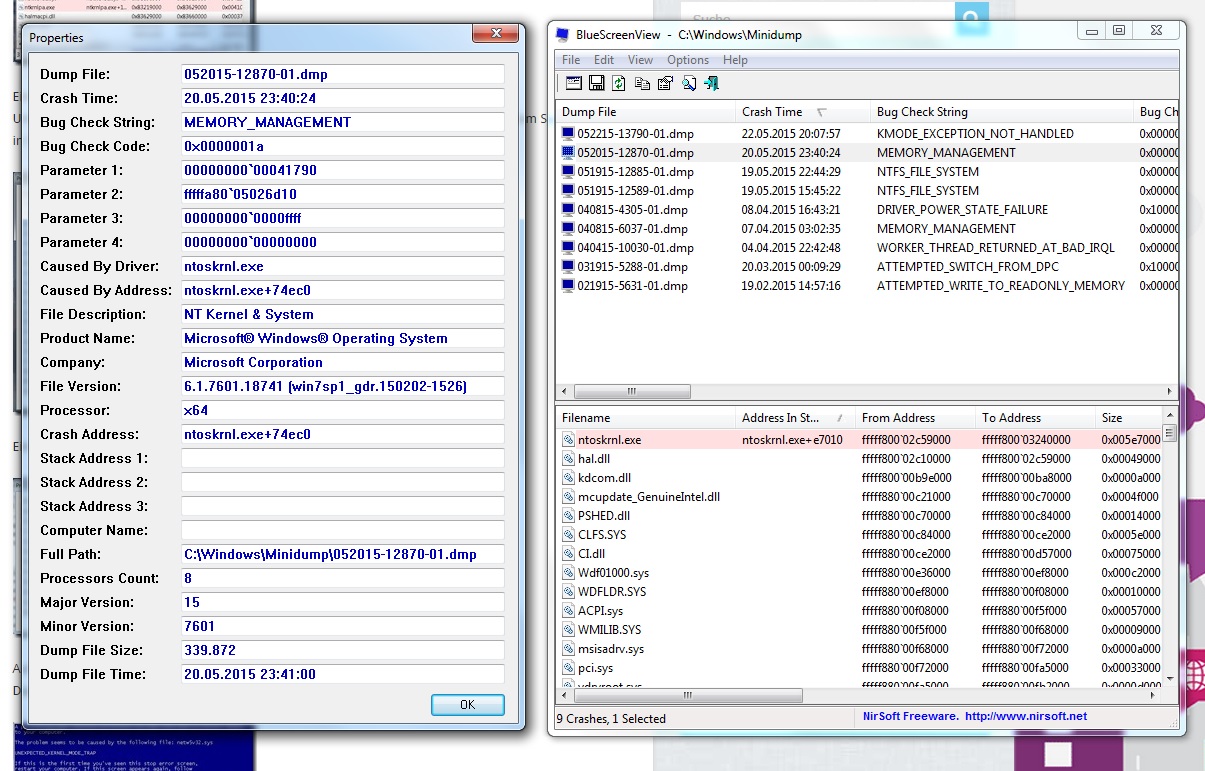

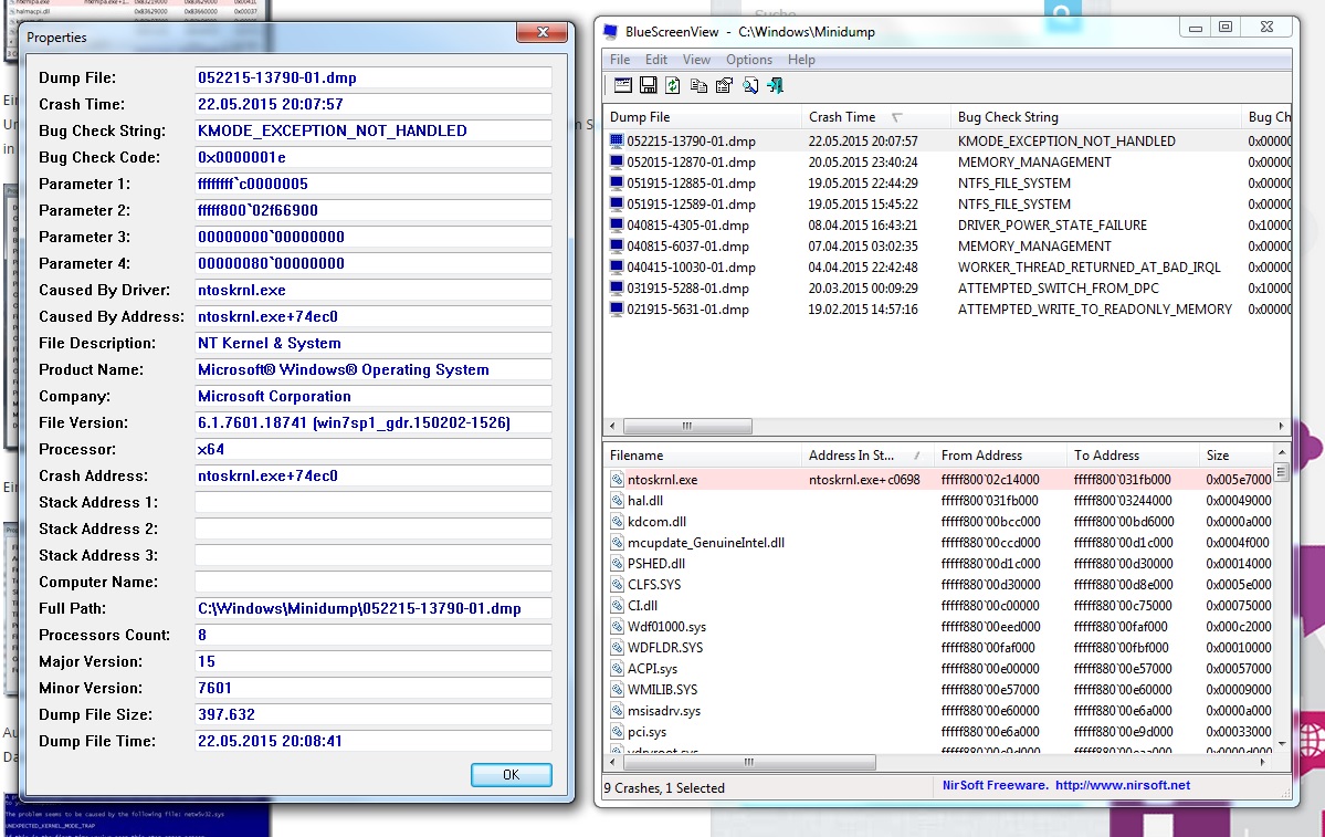

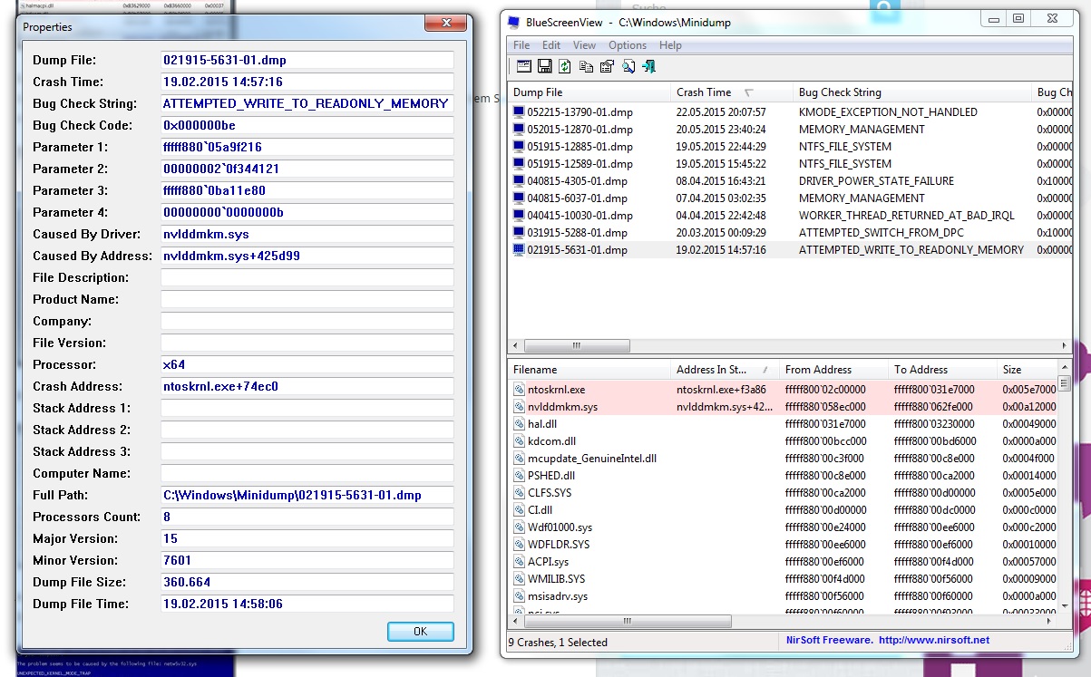

Hier mal den ersten Bluescreen und die beiden letzten.
na toll, das kann alles sein!
-defektes SATA-Kabel
-defekte Treiber
-beschädigte Registry
-beschädigte Systemdateien
-falscher RAM
-defekte HDD/SSD u.s.w.
