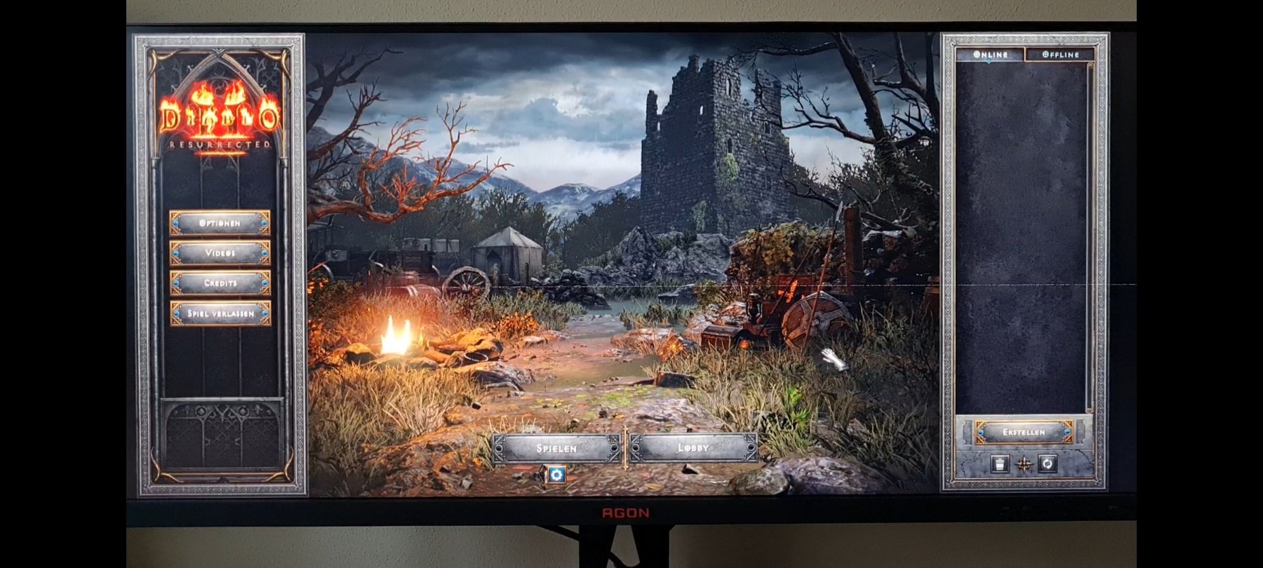

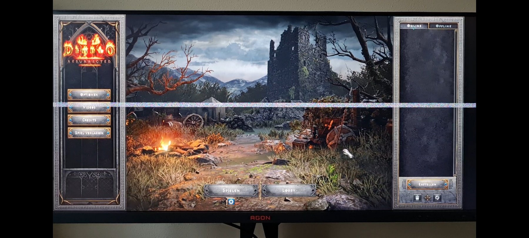

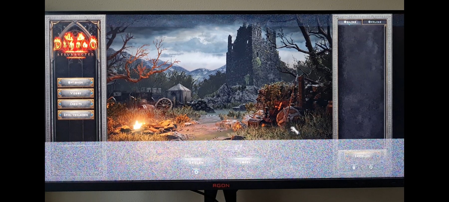

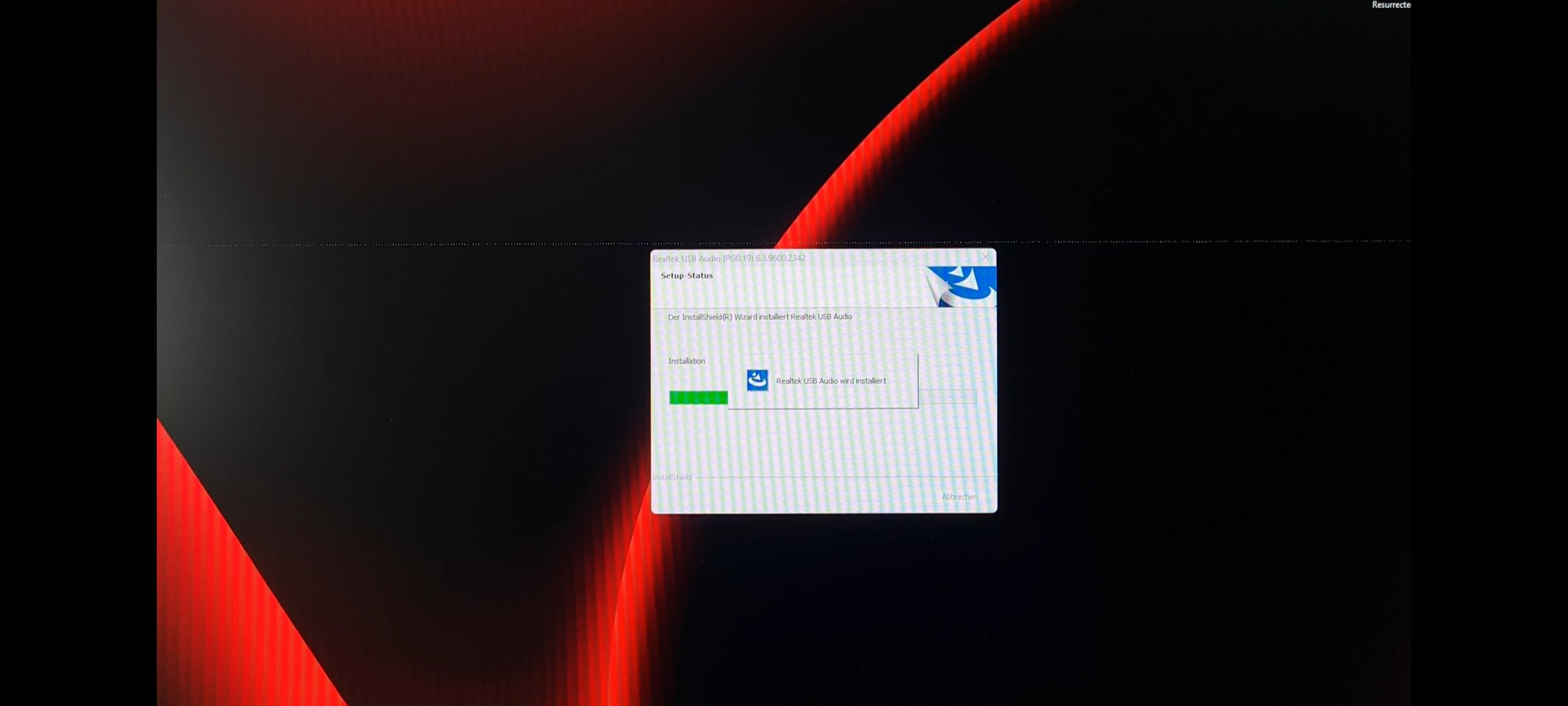

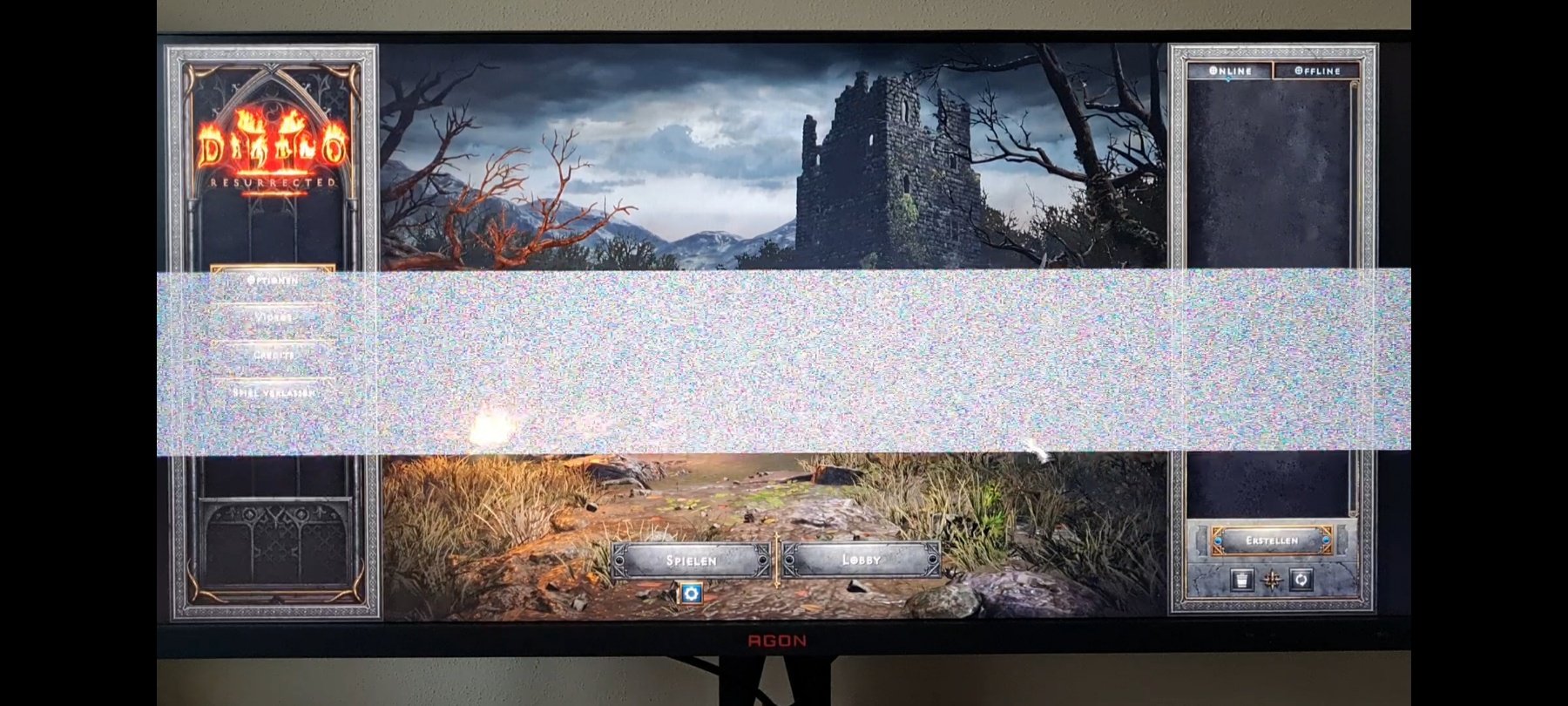

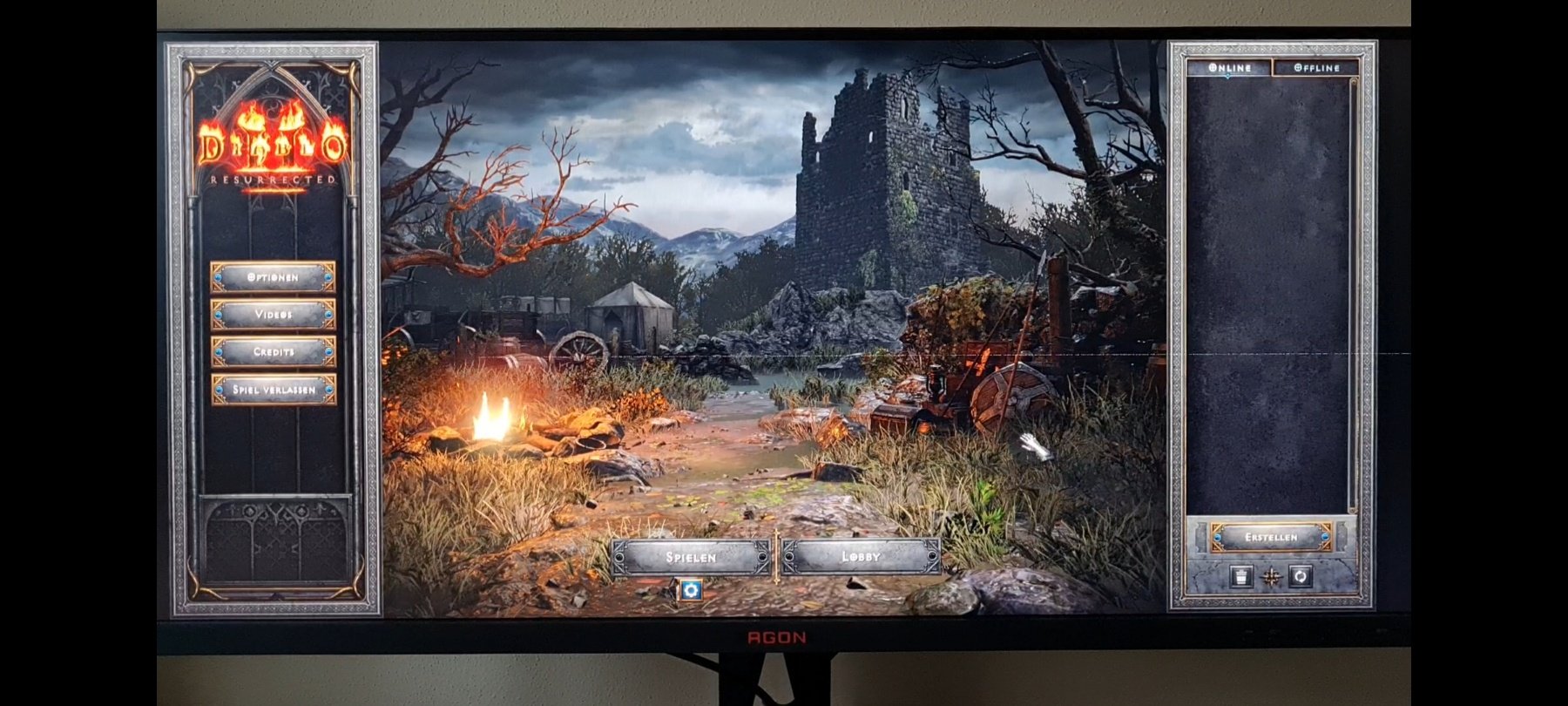

ich habe folgendes Problem:
Ich zocke oft Stundenlang ohne Bildfehler, auch mehrere Tage hintereinander jeweils so 2-3 Stunden.
Irgendwie ohne System treten auf einmal immer kurz so Querstreifen auf, im Game und auch auf dem Desktop.
Dann wieder Tagelang nicht. Ich weiß nicht mehr weiter.
Bildschirm AOC und RTX4070TiSuper über Displayport angeschlossen.
Zuerst hatte ich das DP-Kabel in Verdacht, getauscht, das war es leider nicht.
Mal andere Displayport Ausgänge von der Graka ausprobiert, das Gleiche Problem, kurz aufblitzende Querstreifen, die gleich wieder weg gehen aber an anderer Stellen wieder kommen.
Da es nicht jedes mal Auftritt, oft Tagelang nicht, ist das Ganze ziemlich schwer zu ermitteln, zu reproduzieren.
Anbei ein paar Bilder wie das Aussieht.
Weiß jemand Rat?

Mach mal echte Screenshots und keine Fotos.
Wenn die Streifen dort nicht vorhanden sind, liegt das Problem vermutlich am Monitor.
Wenn die Streifen dann auch vorhanden sind, dann an der Grafikkarte.
