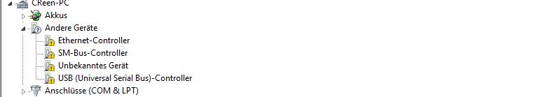

Habe auch gerade im Geräte Manager entdeckt das mir Treiber fehlen.
Vielleicht liegt es daran?

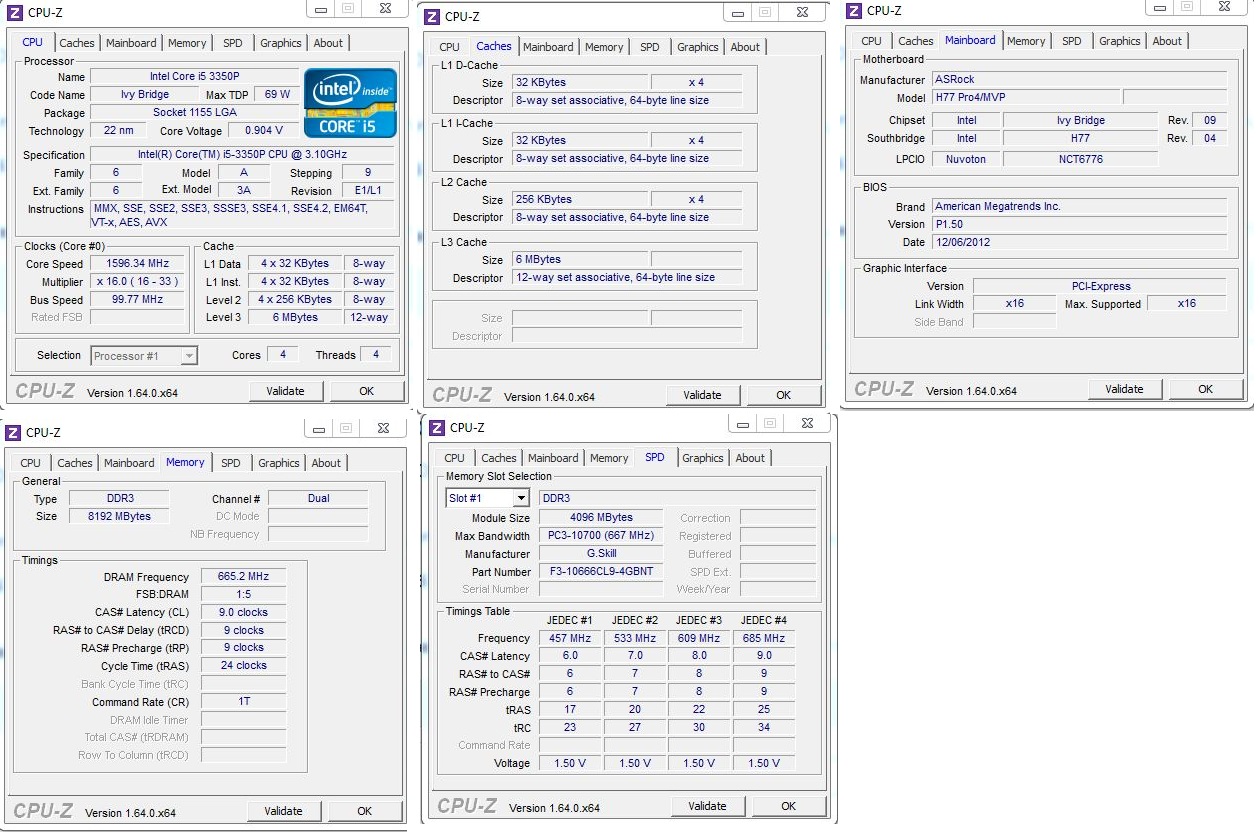

Habe im BIOS wieder alles auf AUTO gestellt. Vielleicht hilft CPU-Z zur Problemfindung?
es ist immer noch ein Cache Fehler:

Unter WIN sollten direkt nach der INST die Treiber installiert werden - der "SM-Bus" Treiber fehlt u. a.
Aktuellste LAN, USB3 und Chipsatztreiber installieren.

Severity : Fatal
Error : DCACHEL2_DRD_ERR (Proc 2 Bank 6)
DRAM Timing Control: konnte ich nicht ändern da der Wert fest auf 1N stand -
anklicken > ändern mit "+/-" auf "2N" -
Wenn die Abstürze durch den CPU-Cache Fehler auftreten würde, wäre das bereits bei der INST von WIN passiert bzw. würde den Start von WIN verhindern -
So mit +/- konnte ich den Wert dann doch auf 2N umstellen
Dann habe ich mit Prime 95 getestet.
Es lief ca. 5-10 min
Prozessor war Max 67 Grad
dann wieder 124 Bluescreen
Wohl doch der L2 Cache defekt?
Bei der Installation ist er mir aber nie abgestürzt.
Wobei durch Installation von USB auf SSD hat das nie wirklich lange gedauert.
Noch jemand eine Idee?
Treiberproblem ? (Grafik-/Soundtreiber)
Chipsatztreiber wurde VOR dem Grafiktreiber installiert ?
67°C kann - muss aber nicht das Problem sein -
Daten-Kabel der SSD tauschen -
Grafiktreiber ist der Aktuelle Catalyst treiber von der ATI Seite (hatte auch schon den beta Treiber mal getestet)
Ich habe diesen treiber
https://www.computerbase.de/downloads/treiber/mainboards/intel-chipsatz-treiber/
direkt nach der Installation von Windows installiert

Edit: Kabel gewechselt Prime laufen lassen. und nach ziemlich genau 5 Minuten Bluescreen
CPU Temp 63-65 Grad
