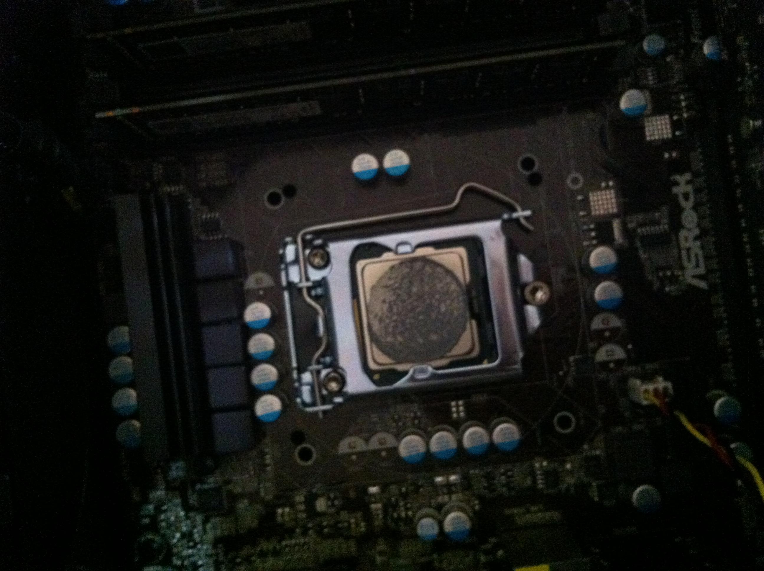

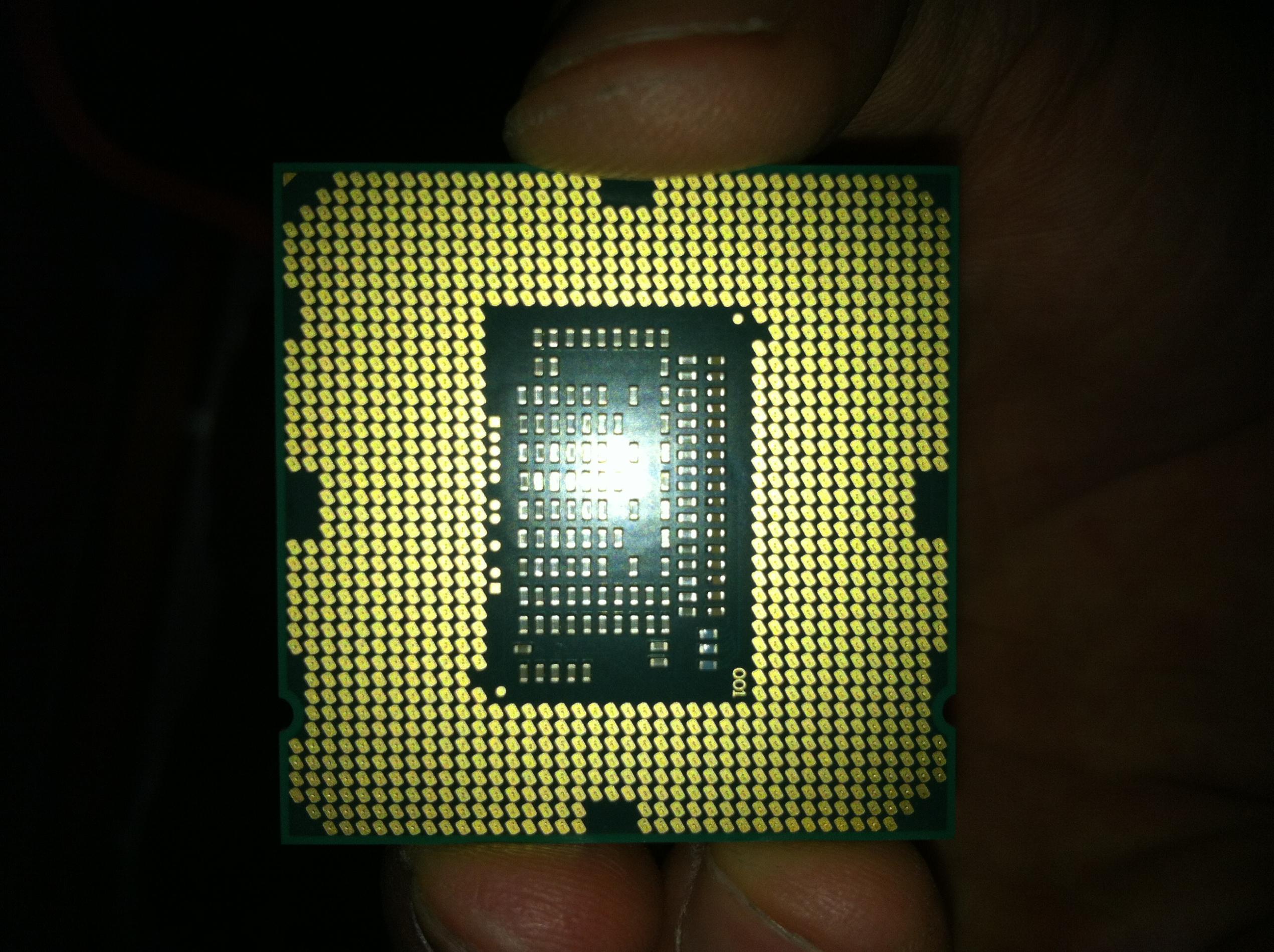

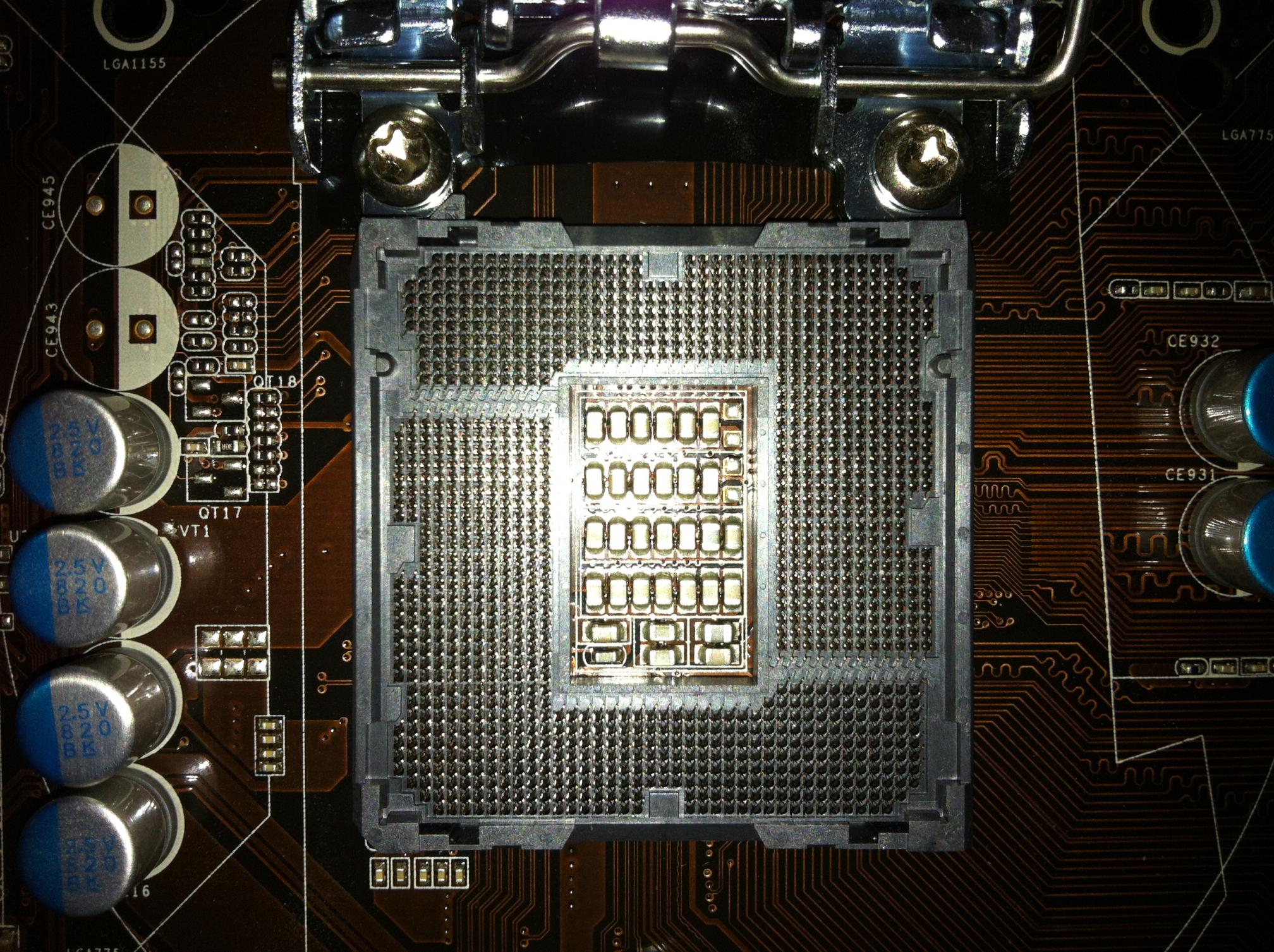

Bist Du Dir sicher, dass beim Einsetzen der CPU keine Kontakte verbogen wurden ?
Der Tipp von @MagicAndre1981 könnte dann seine Berechtigung haben - aber wäre sehr ungewöhnlich

Hier 2 Fotos der CPU und dem Slot
Das mit dem Ruhezustand werde ich noch testen.
Ich kann den CPU Kühler keinen Millimeter verrücken, oder abziehen.
Also gehe ich davon aus das er fest sitzt. Habe ihn auch mittlerweile schon 3x abgezogen und neu befestigt.

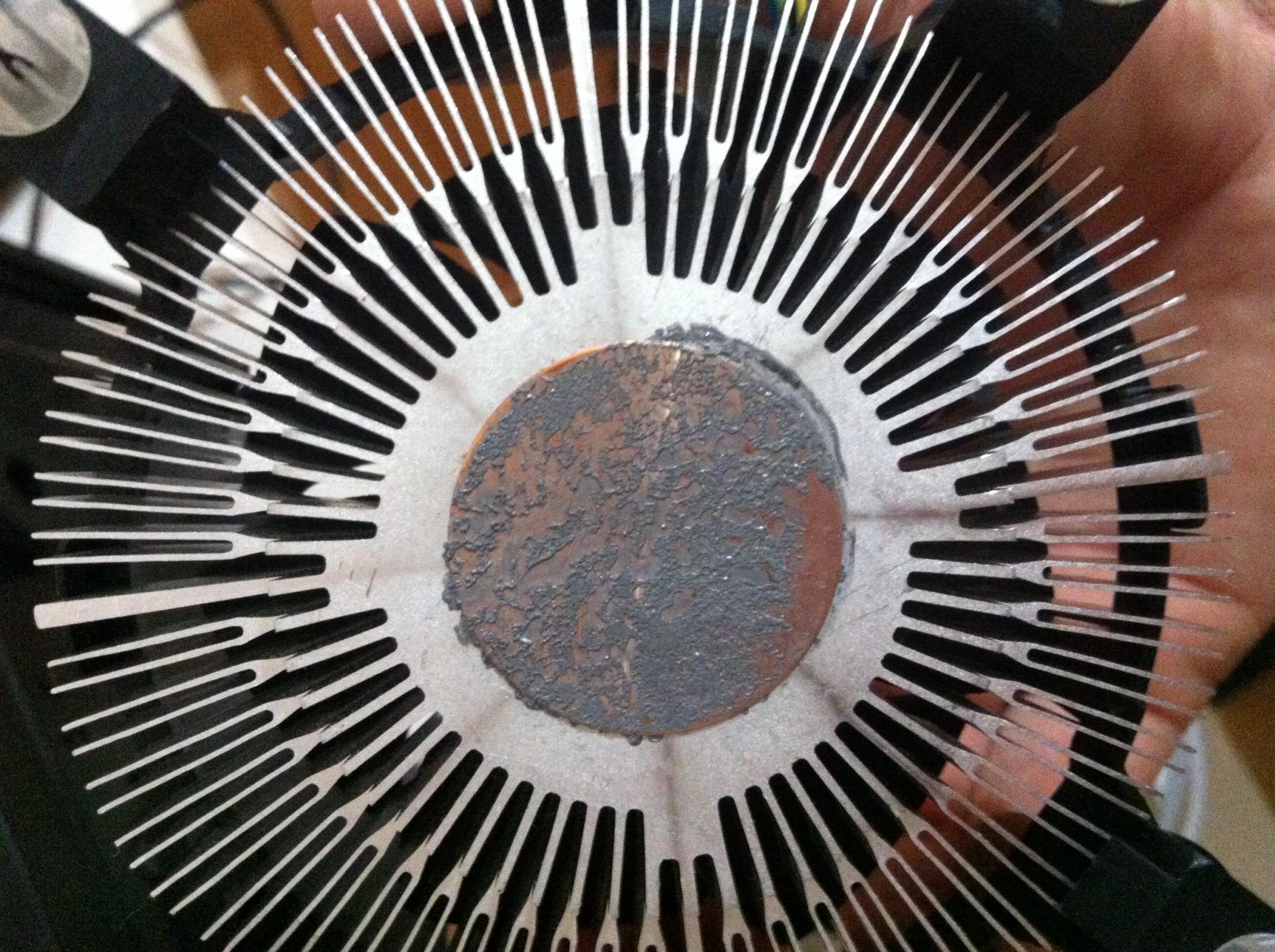

Hier mal 2 Fotos der WLP vom Boxed Kühler

Die Bilder sehen nicht so gut aus - die WLP ist NICHT ideal verstrichen worden - auf der rechten Seite vom Kühler war nie WLP - also hier würde ich ansetzen - verstreichen und dann GERADE aufsetzen - befestigen !!! Der Kühler ist möglicherweise nicht gerade aufgesetzt oder beim Befestigen "verkanntet" worden - Die "Mondlandschaft entsteht beim Abnehmen -
andere - leicht verstreichbare WLP nutzen (Silver)
