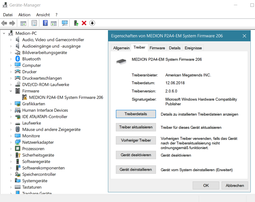

seit mehreren Monaten habe ich in unterschiedlichen Zeitabständen das Problem, das mir am Monitor „kein HDMI-Signal“ angezeigt wird. Manchmal während des Arbeitens, meist aber während der Bildschirmschoner läuft. PC befindet sich dabei aber NICHT im Standby- oder Ruhemodus. Schnellstart ist deaktiviert. Das Signal kann auch durch nichts, außer einem Neustart des PC, wiederhergestellt werden.
Bei dem PC handelt es sich um einen Medion Akoya, AMD Ryzen 5 1600 Six-Core Prozessor, 3.20 GHz, 16GB RAM, Betriebssystem ist Win10 Pro 22H2, Build 19045.2546.
Folgendes habe ich getan um das Problem einzugrenzen:
  • HDMI-Kabel getauscht
  • Monitor an den DP-Port angeschlossen (HDMI auf DP)
  • Grafikkarte getauscht
  • Monitor getauscht
Problem besteht weiterhin. Im Gerätemanager habe ich einen Eintrag bei der Firmware (siehe Screenshot). Könnte das die Ursache sein? Dieser Eintrag tauchte aber nicht von Beginn an auf.
Heute Morgen als ich den Rechner einschaltete, startete er selbsttätig ins BIOS. Dies konnte ich nicht normal verlassen, nur ein Neustart half. Der Neustart verlief ohne Probleme.

Da du mittlerweile Grafikkarte, Monitor und HDMI Kabel getauscht und ausgeschlossen hast, gibt es eigentlich nur einen Weg. Windows komplett neu draufbügeln. Ganz offensichtlich ist in der Windows Installation oder Konfiguration irgendwas zerschossen. Scheint eher kein Hardwareproblem zu sein.
Reaktionen: DJMadMax
Im Energiesparplan evtl. mal „Monitor ausschalten“ deaktivieren.
Ansonsten wie oben vorgeschlagen, windows 10/11 neu aufspielen und alle Treiber(Chipset/GPU) sauber installieren.
Das dauert heutzutage ja nicht mehr lange.
Danke euch. Denkt ihr, ein Hardwarefehler auf dem Motherboard kann ausgeschlossen werden?
Kann er nicht - hellsehen kann niemand hier. Ein Mainboard-seitiger Hardwaredefekt wäre aber eher ungewöhnlich.
Die Tatsache, dass dein System direkt ins BIOS booten wollte, kann auch darauf zurückzuführen sein, dass die BIOS-Batterie so langsam dem Ende entgegenläuft, bei Bedarf also mal nachmessen und ggf. tauschen.
Das hat aber nichts mit dem von dir beschriebenen Problem zu tun. Ich würde auch lieber mal zur Neuinstallation raten, bevor man sich in den Software-Untiefen von Windows und co. zu Tode sucht.
Ausgeschlossen nicht, aber die Symptome deuten eher (eher stark) zu einem Softwareproblem. Vermutlich ist wirklich nur irgendwo eine Einstellung in Windows verkorkst, aber bis man die findet ist es schneller eine Neuinstallation durchzuführen.

Keineswegs. Der Monitor kann nur auf das horchen was von der GraKa kommt. Und wenn die keine Signale oder noch mehr keinen Saft bekommt bekommt der Monitor «Nichts».
Ein knippiges Netzteil kann Ursache sein.
