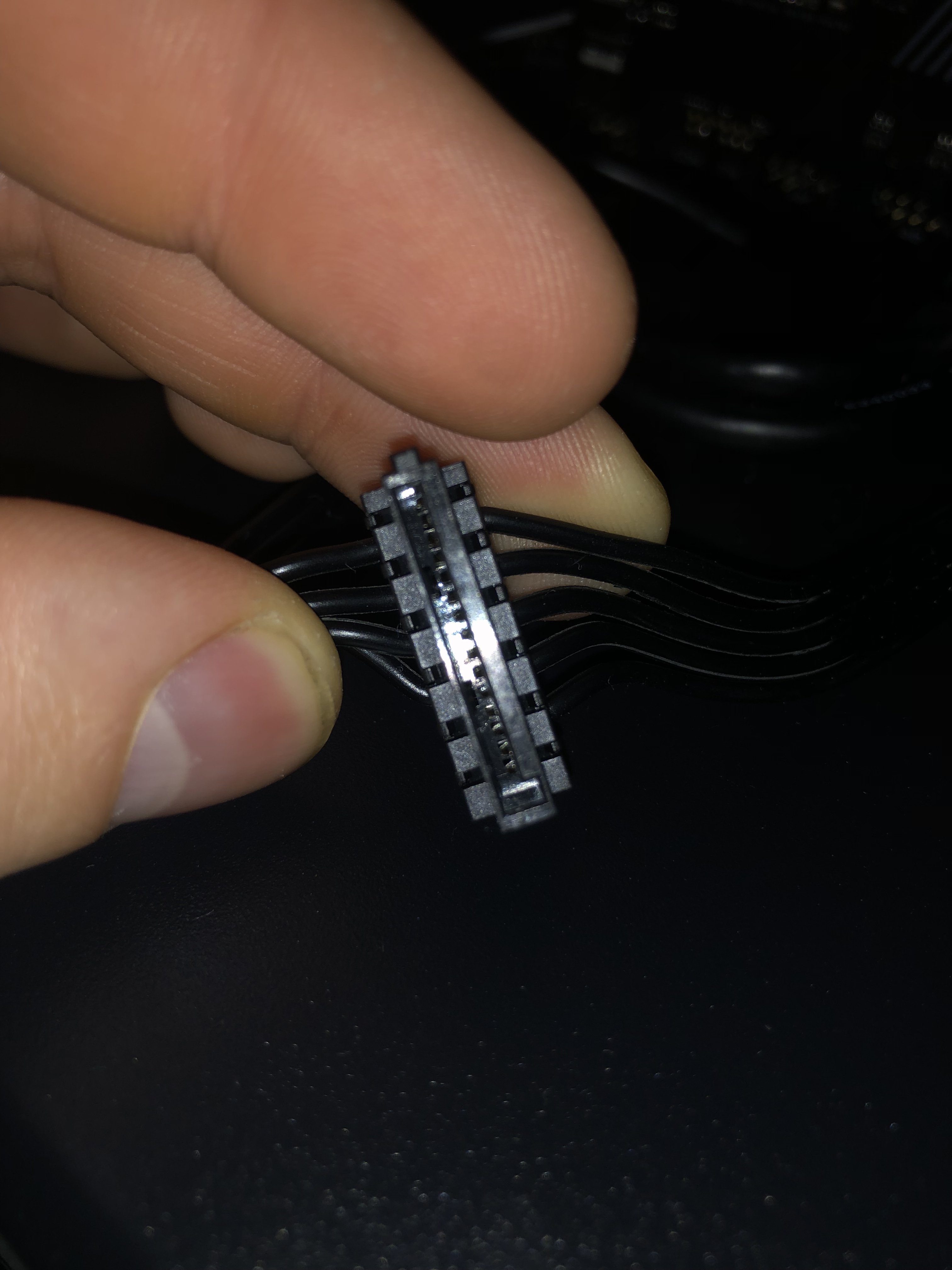

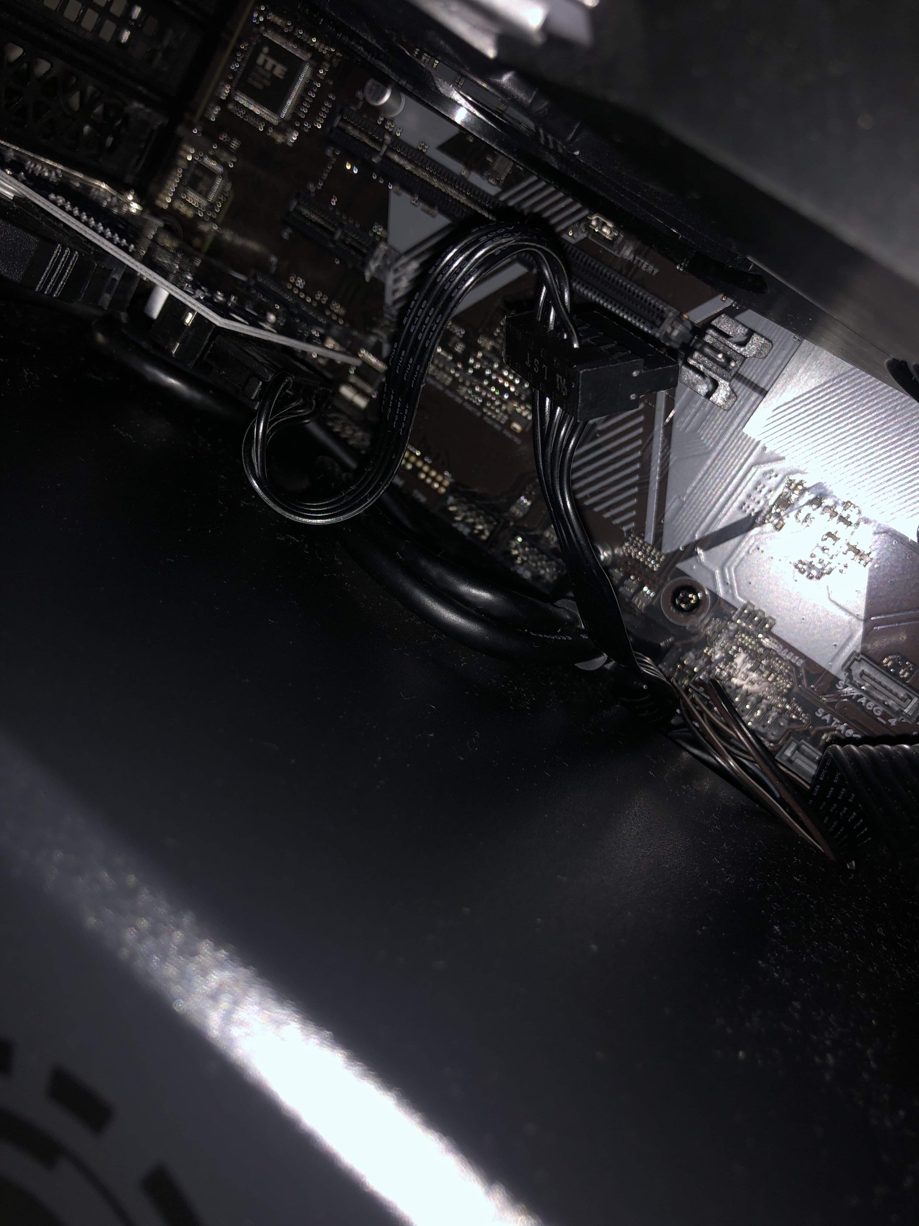

Hab gerade mal geschaut. Dieser Stecker war nicht an meinem Mainboard angeschlossen…

Was ist das denn für ein Stecker und wo kommt der hin?

Das ist eine sehr gute Frage , habe den fertig gekauft den Pc kann sein dass etwas während des Transports abgegangen ist… Vlt Stromversorgung?
Mach mal bitte ein Foto von der anderen Seite des Steckers. So kann man nicht erkennen, was das ist. Ich tippe aber auf ein Sata-Kabel.

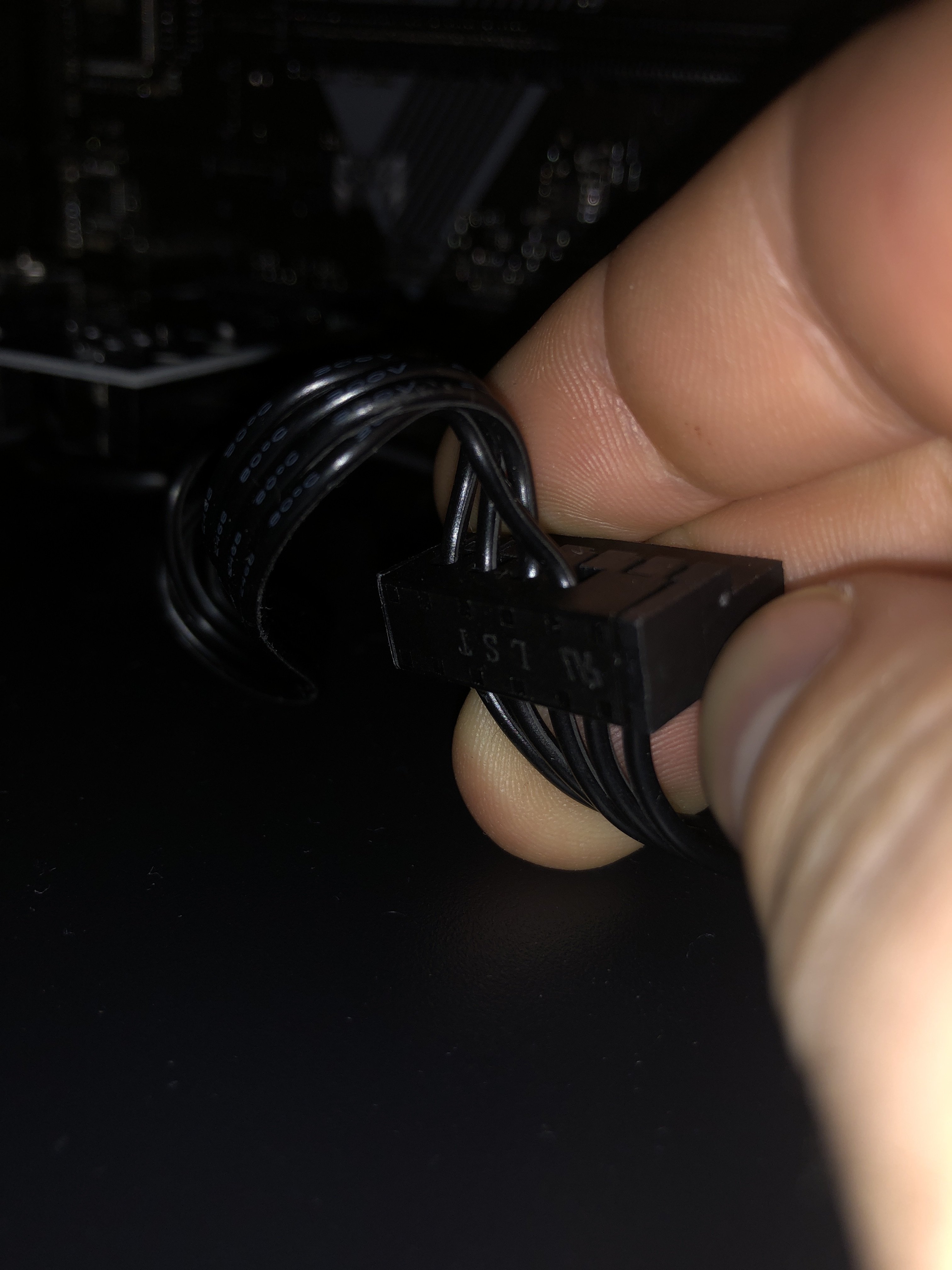

Hier von innen

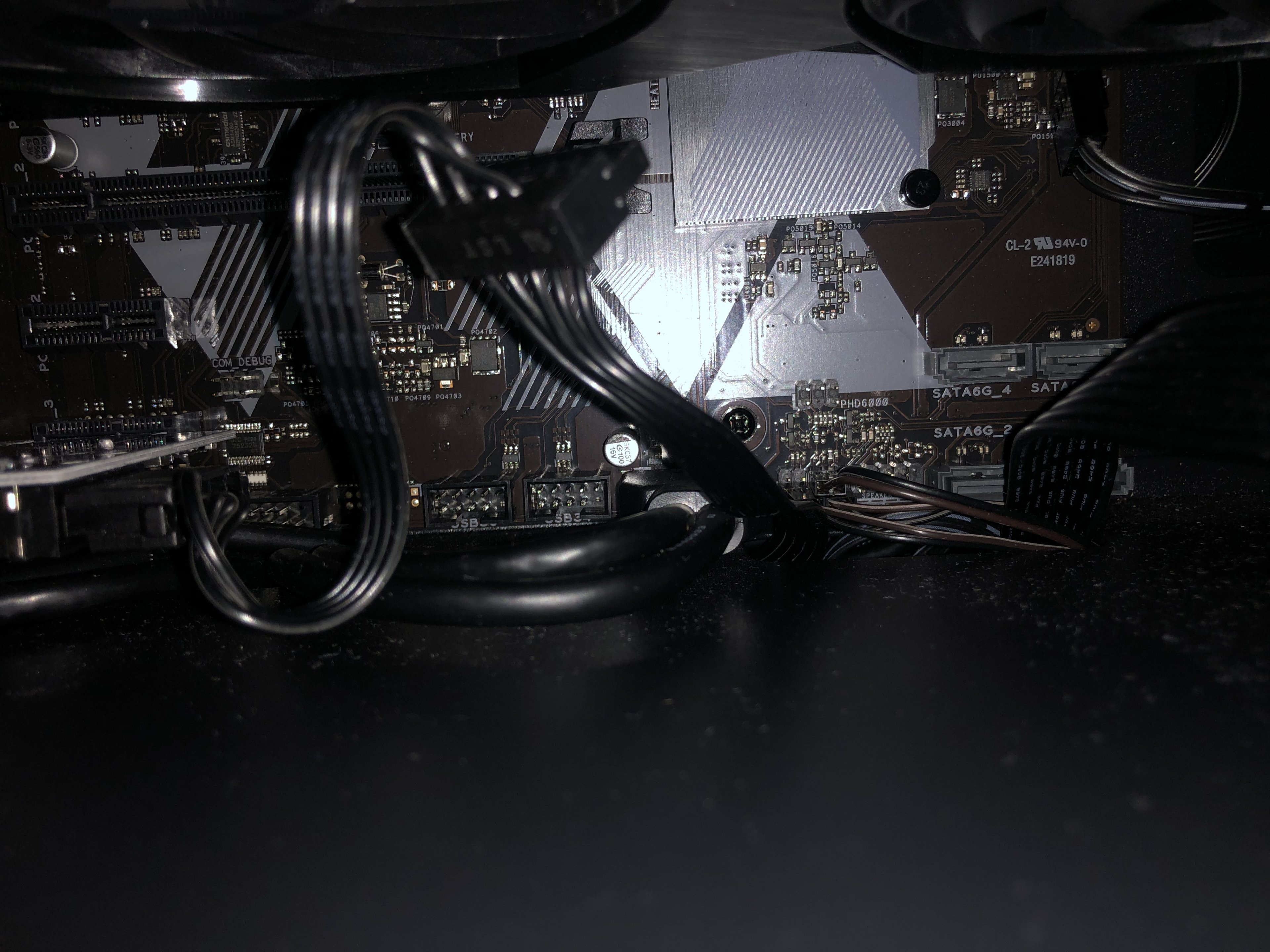

Sata, der muss wrs nicht angeschlossen sein, weil diese Kabel ja immer mehrere Stecker nacheinander haben.
hier mit dem rest

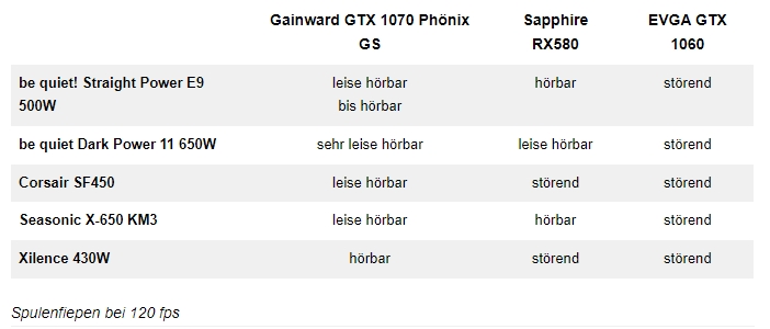

Ein qualitativ hochwertiges und sehr leistungsstarkes Netzteil kaufen. Auch die Stromzufuhr kann Spulenfiepen verstärken oder mildern.

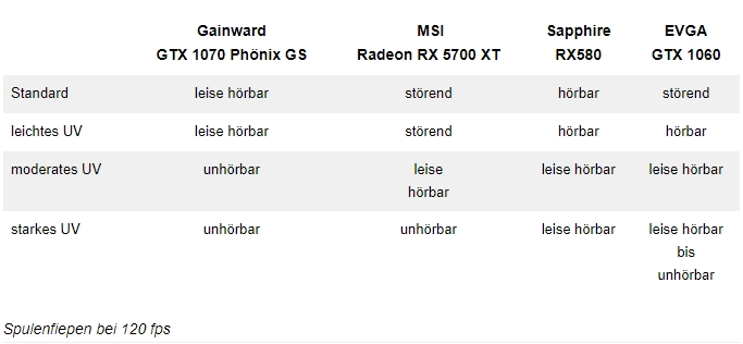

Zu guter Letzt: Undervolten. Fließt weniger Strom vibrieren die elektrischen Teile weniger. Deswegen hast du im Idle wahrscheinlich kein Spulenfiepen.

Joa 15 pin sata. Hat hier nix mit Spulenfiepen zu tun.
Mann kann probeweise mal ein anderes bzw. hochwertigeres Netzteil testen. Könnte sein, dass Spulenfiepen hier weniger auftritt. Aber ne Garantie ist das nicht. Gehäusedämmung könnte auch eine Option sein. bzw. das Gehäuse generell woanders aufstellen, sodass man eben generell weniger vom Rechner wahrnimmt.

Auch können FPS-Limiter, bzw. reduzieren des Powertargets helfen.
Zumindest bei meiner RX6700XT hat leider weder FPS Limit noch UV (was bei meiner eh kaum geht mit dem Radeon Treiber) geholfen. Seit sie einen Wasserkühler hat, ist es nochmal deutlich lauter geworden.

Also am ehesten hilft nach meiner Erfahrung ein FPS Limit und UV. Netzteil kann man testweise auch mal tauschen.
