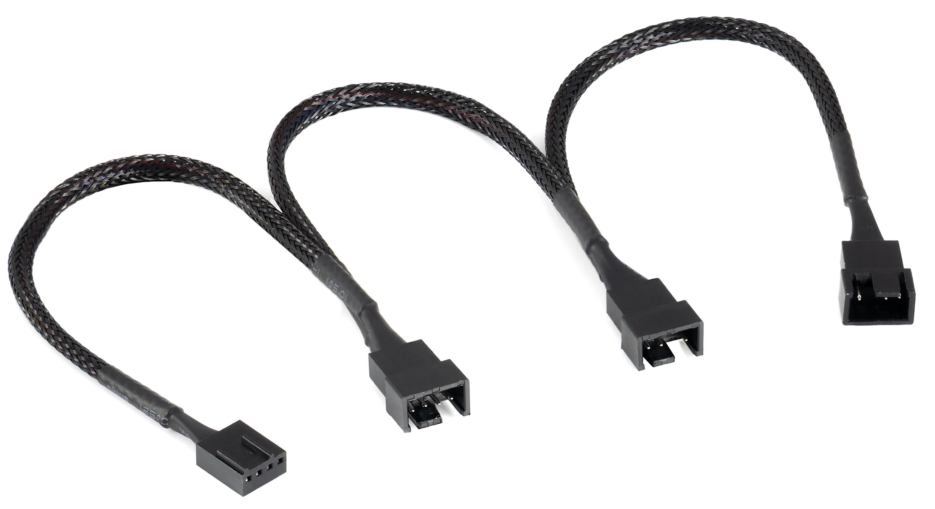

Also solche Lüfter, die mit einem zusätzlichen Stecker den Anschluss für einen weiteren Lüfter ermöglichen?
Davon gibt es zwei Verbindungsarten: Bei den Lüftern von bspw. Arctic und Aerocool verläuft der zusätzliche Stecker direkt aus einem anderen Stecker heraus. Diese Verbindungsart nennt man eine Reihenschaltung.
Bei einer Reihenschaltung sind die Lüfter über eine durchgehende Kabelführung miteinander gekoppelt und die an ihnen anliegende elektrische Spannung ist eine relative Wechselgröße aus ihren ohmischen Widerständen. Die elektrische Spannung ist diejenige Variable, die bei einer Reihenschaltung beeinflusst wird.
Bei einer Parallelschaltung sind die Lüfter nicht über das gleiche Kabelende angeschlossen, sondern über einen Zweig davon abgetrennt, bspw. wie bei einem sogenannten Y-Kabel. Bei anderen Lüftern ist das der Fall. Der ohmische Widerstand wächst je abgezweigten Kabelende faktorisch an. Da die elektrische Spannung von der Parallelschaltung nicht beeinflusst wird, ist es eine andere Wechselgröße, die davon beeinflusst wird: Die Stromstärke (Ampere) Die Stromstärke verhält sich relativ zu ihren ohmischen Widerständen. Nehme man für zwei Lüfter ein Y-Adapter, dann verringert sich die Stromstärke an den beiden Lüftern relativ zu ihren elektrischen Widrerständen, die sich faktorisch verhalten.
Grundsätzlich verhält es sich bei einer Reihenschaltung so, dass die Lüfter in der Reihe ungleich viel Voltage erhalten. Das zeigt sich am ehesten daran, dass die zuletzt angeschlossenen Lüfter die labilen sind. Im Normalfall spinnen die zuletzt verbundenen Lüfter bei einem Spannungsabfall zuerst herum und umso größer sie sind (Lüfter ungleich großen Widerstandes), desto mehr. Bei einer Parallelschaltung ist der Stromfluss an je Kabelende recht einheutlich, nur große ohmische Widerstände können daran etwas ändern. Das sorgt zwar für eine ausgeglichene Leistung je Empfänger, jedoch auch nicht mehr, wenn der eine denn mal mehr brauche als der andere, der durchaus etwas spendieren könne: Die maximal zur Verfügung stehende Leistung ergibt sich aus der Anzahl der parallel verbundenen Lüfter. Beispiel: Die 12/18 Watt eines Anschlusses (1,0/1,5 Ampere x 12 Volt) teilen sich je paralleler Verbindung mittels eines Y-Adapters auf; Anstatt zweimal 12/18 Watt, die ohnehin nicht zur Verfügung stehen, sind es zweimal 6/9 Watt, respektive 0,50/0,75 Ampere je Anschluss und nur noch 0,25/0,375 Ampere bei vier parallel geschalteten Lüftern.
Ich hoffe, das ist einigermaßen verständlich erklärt. Denn das gibt zu verstehen, wieso viele Verbinder miteinander anfälliger sind für Spannungsabfälle als wenigere und wie sich die verschiedenen Verbindungsarten auf die Stabilität der Lüfter auswirken können. Jedenfalls rate ich Dir zu einer externen Lüftersteuerung, die sich ans Netzteil verbinden lässt, wenn es denn so viele Lüfter sind, denn ausgehend von Deiner Beschreibung scheinen da noch mehr zu existieren.

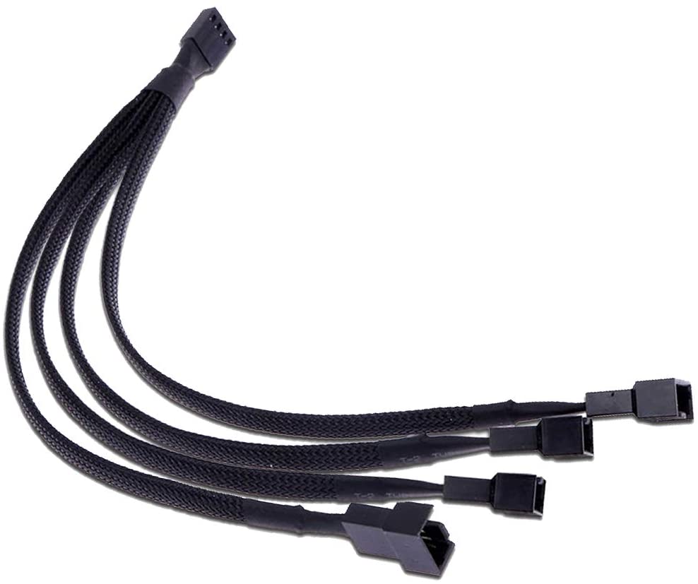

Ich wollte mir dann ein Lüfter hub kaufen weil ich es für sinnvoller hielt. Gesagt getan. Leider kam das durch Unfähigkeit der Post nicht bei mir an. Ich also los gezogen und ein Kabel besorgt wo man von 1 Anschluss 4 Lüfter anschließen kann. Dachte mir passt schon.
Welches davon?

Ich hab eins mit ParallelSchaltung also wie auf dem 2ten Bild.
