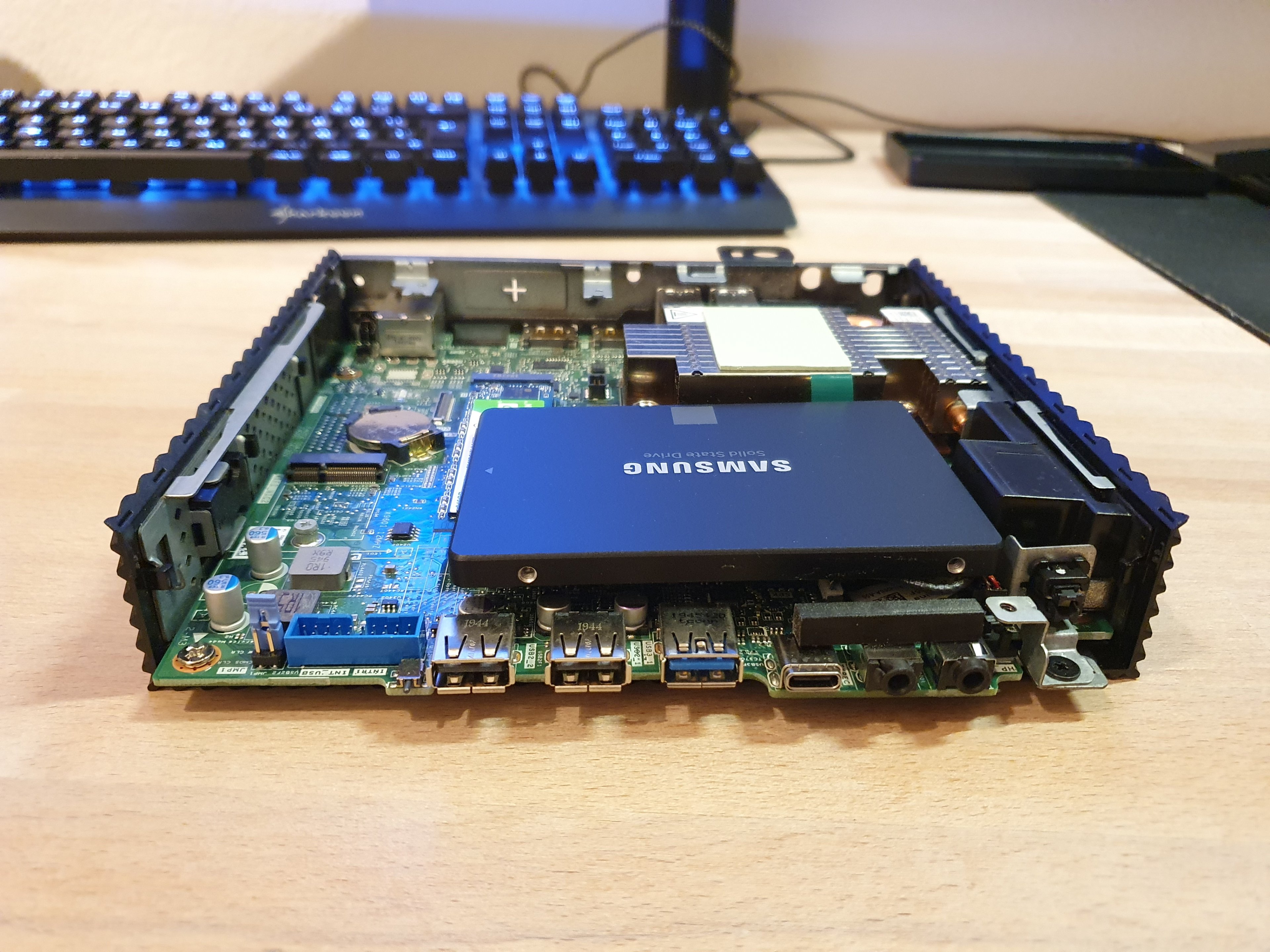

Habe Anfang des Jahres was ähnliches vor gehabt. SATA kannst du intern mit einer M.2 zu SATA Platine realisieren. Vorausgesetzt du entfernst die WLAN Karte so wie bei mir im Bild. Spannungsversorgung für die SSD geht auch nur mit +5V und GND, da bietet sich z.B. der interne USB3 Header für an. Ist zugegebener weise viel Bastelarbeit, aber zumindest eine 2.5" SSD ist so intern an SATA möglich, wenn man ein bisschen quetscht und die SSD noch von ihrem Gehäuse befreit, könnte man bestimmt auch zwei SSDs intern realisieren.

dann den M.2. wo ich das Betriebsystem (TrueNAS) drauftun könnte.
Es gibt einen M.2 Sata only Connector und dann den M.2 PCI-E x1 wo die Wifi Card normalerweise drin steckt. Hatte mir für das Betriebssystem eine M.2 SATA SSD gekauft. Lässt sich in meinem Foto auch an der hinteren linken Ecke der SATA SSD erkennen, war eine WD Green SSD.
heisst das ich könnte das wlanmodul (scheint mir aber sehr klein) ausstecken und da dann eine SATA anschliessen?
