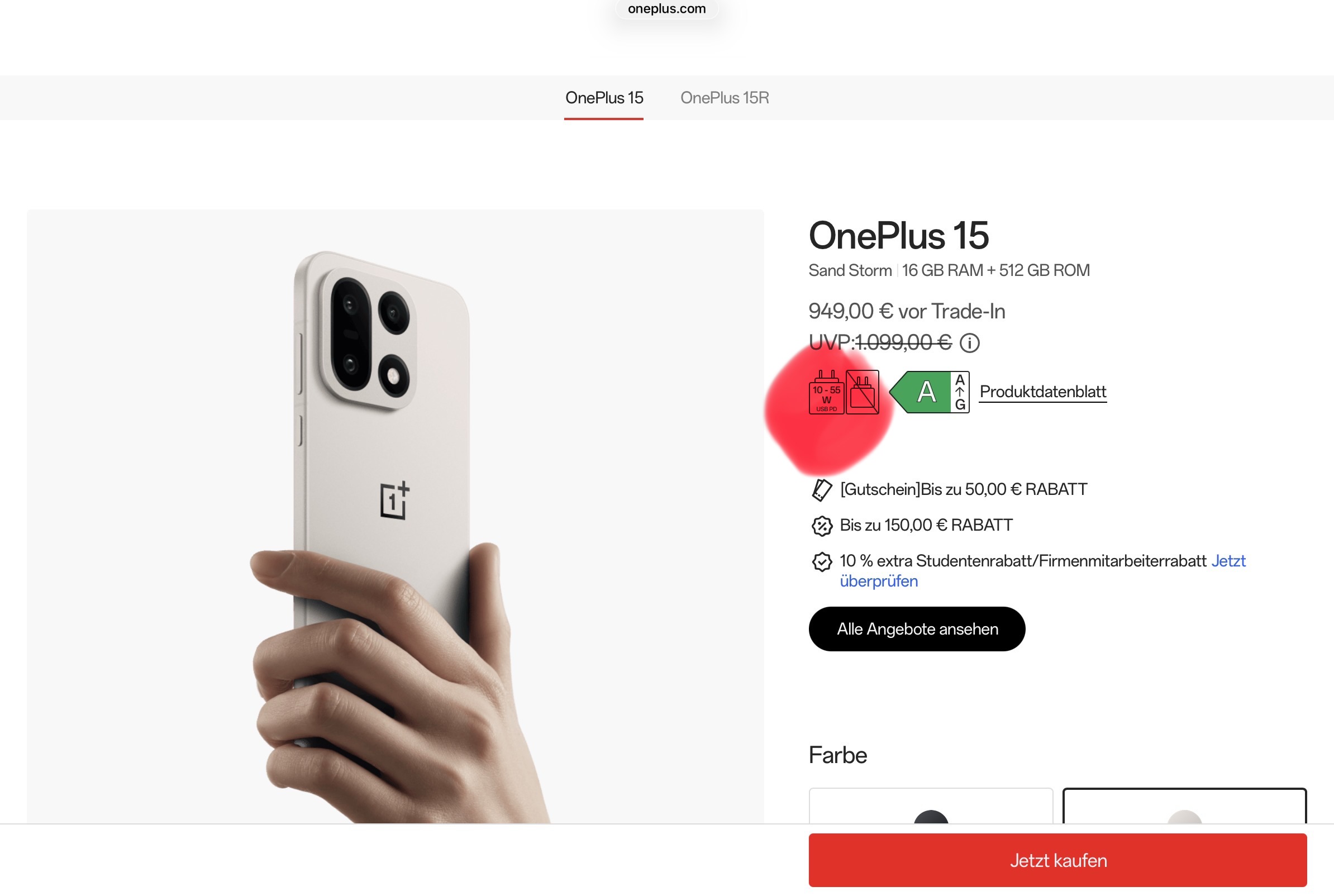

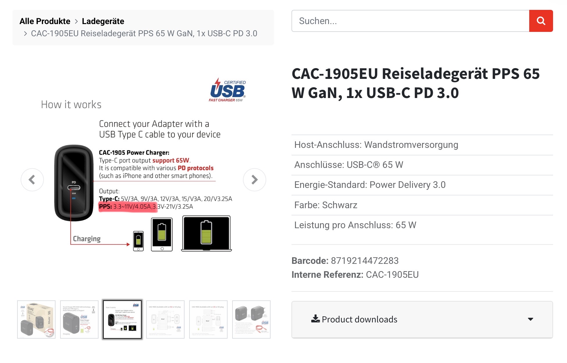

Es wird auch nicht gefordert, dass sich die Geräte mit USB-PD maximal schnell laden lassen, sondern nur dass sie sich auch mit schnellstmöglichen kompatiblen USB-PD Profil laden lassen.
Als Beispiel. OnePlus 15 kann mit bis zu 100 W laden, allerdings über proprietäres Supervooc mit 11 V und entsprechend 9,1 A. Da USB-PD maximal 5 A kann, ist das schnellste kompatible Profil mit einem USB Fast Charger (PPS) 11 V x 5 A = 55 W*, mit einem USB Charger (ohne PPS) müssten es 9 V x 5 A = 45 W sein (weil 12 V zu viel, wird die nächst niedrigere Spannungsstufe genommen, je nachdem was das Gerät unterstützt). Bei Verwendung eines 3 A Kabel entsprechend weniger, oder falls das Ladegerät schwächer ist. 65 W Ladegerät können oft nur maximal 4 A, damit kommt dann trotz PPS und vermeintlich ausreichend Leistung "nur" 44 W bei rum. Bei Verwendung eines "falschen" Kabel nur 33 W.
Bei Laptops ist halt wichtig, dass oft eine bestimmte mindest Spannung gefordert wird. Bspw 12 V, und dann läd ein 5 W Charger halt einfach gar nicht. Sollte aber auch irgendwo einleuchten.
*wird auch brav angegeben, siehe Screenshot.
