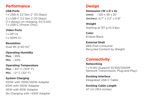

Kann ich bestätigen, und übrigens geht auch da am LENOVO Dock USB-C Dual-Display-Travel-Dock das Anker Tischnetzteil überhaupt nicht, also überhaupt nicht. Obwohl das Dock selbst auch nur über USB-C per 100-Watt-Netzteil versorgt wird.
Juppp...
Aus Anwendersicht völliger Mist, nur das kleinere Dock mit einem Bildschirmanschluss scheint USB-PD zu haben. Bei dem Dock vom letztem Jahr, hat man wenigstens kein USB-C verbaut, sondern einen proprietären Anschluss.
