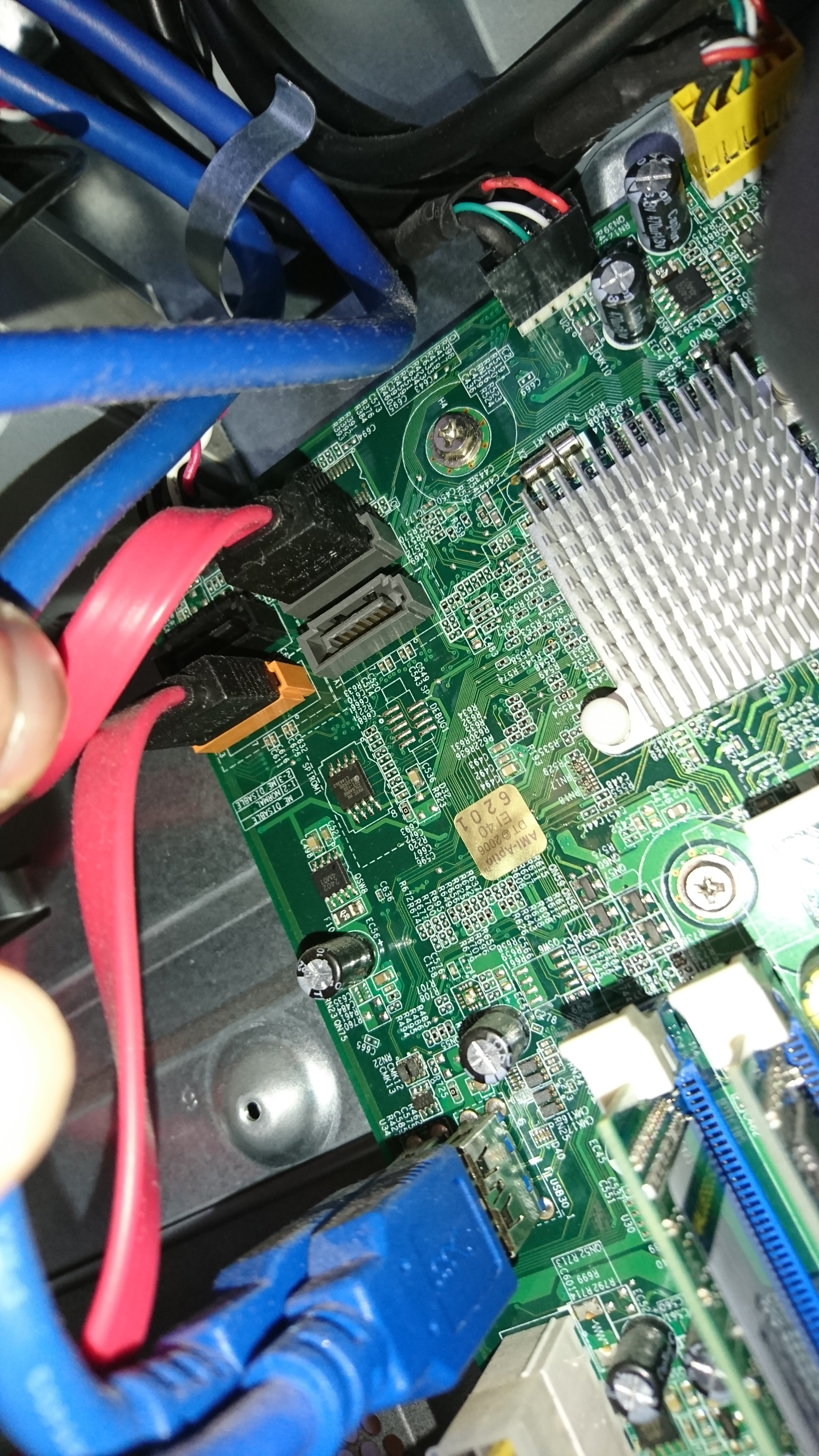

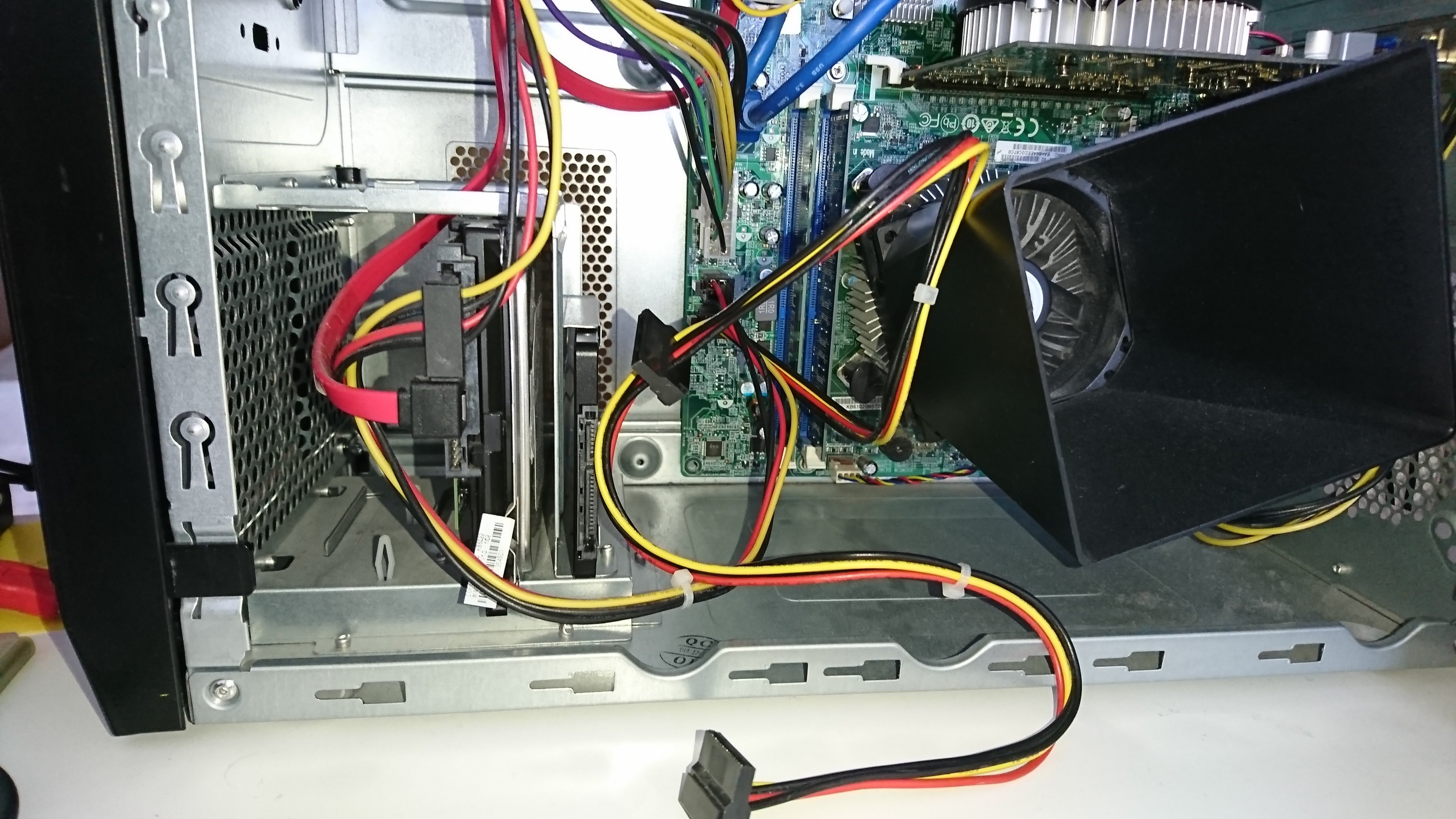

da ich ein Laie bin und mich mit PC's so gut wie gar nicht auskenne wollte ich mich hiermal schlau machen wie ich eine SSD mit meinem PC verbinde. Hier ein paar Fotos um das zu verdeutlichen.

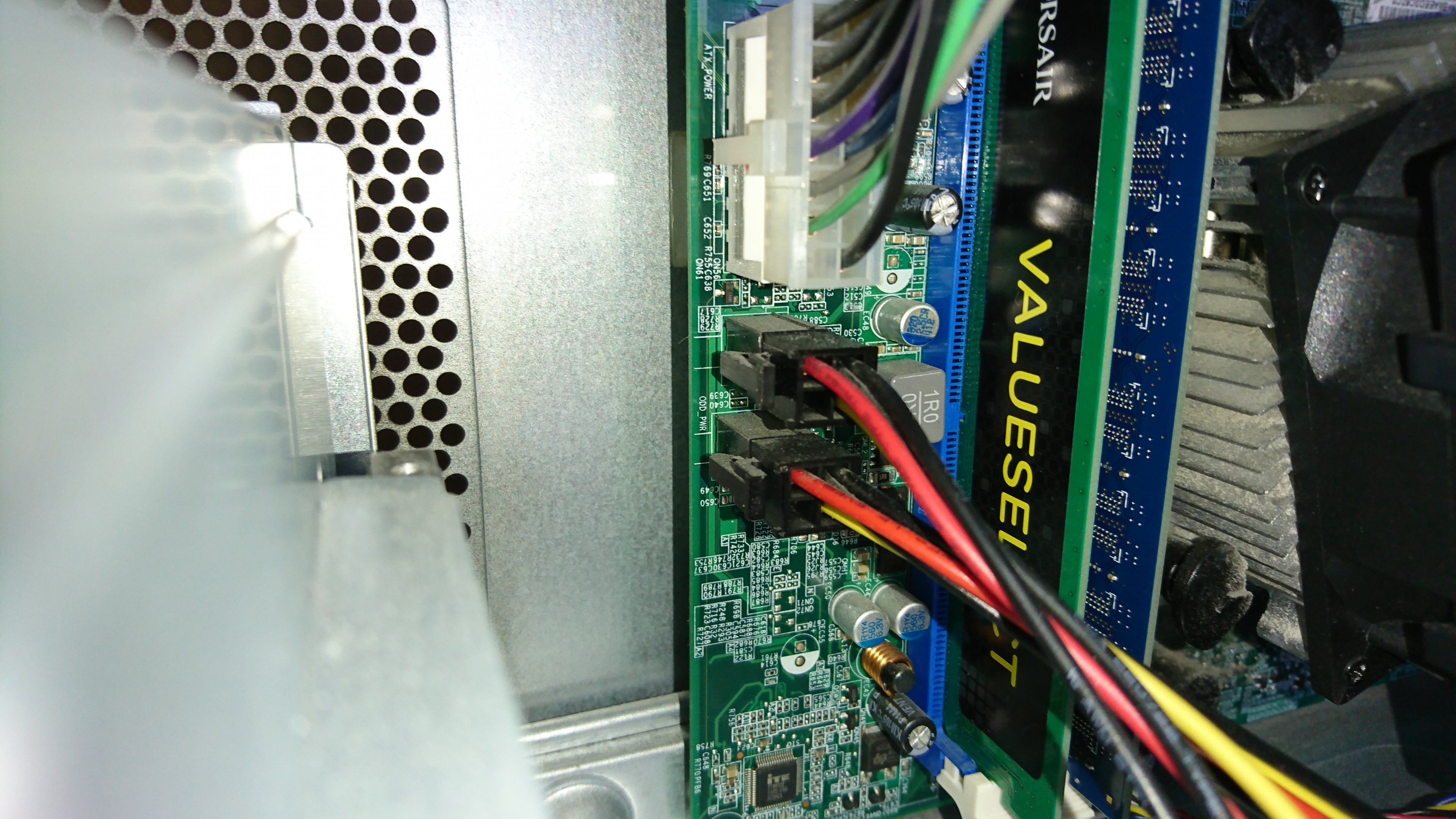

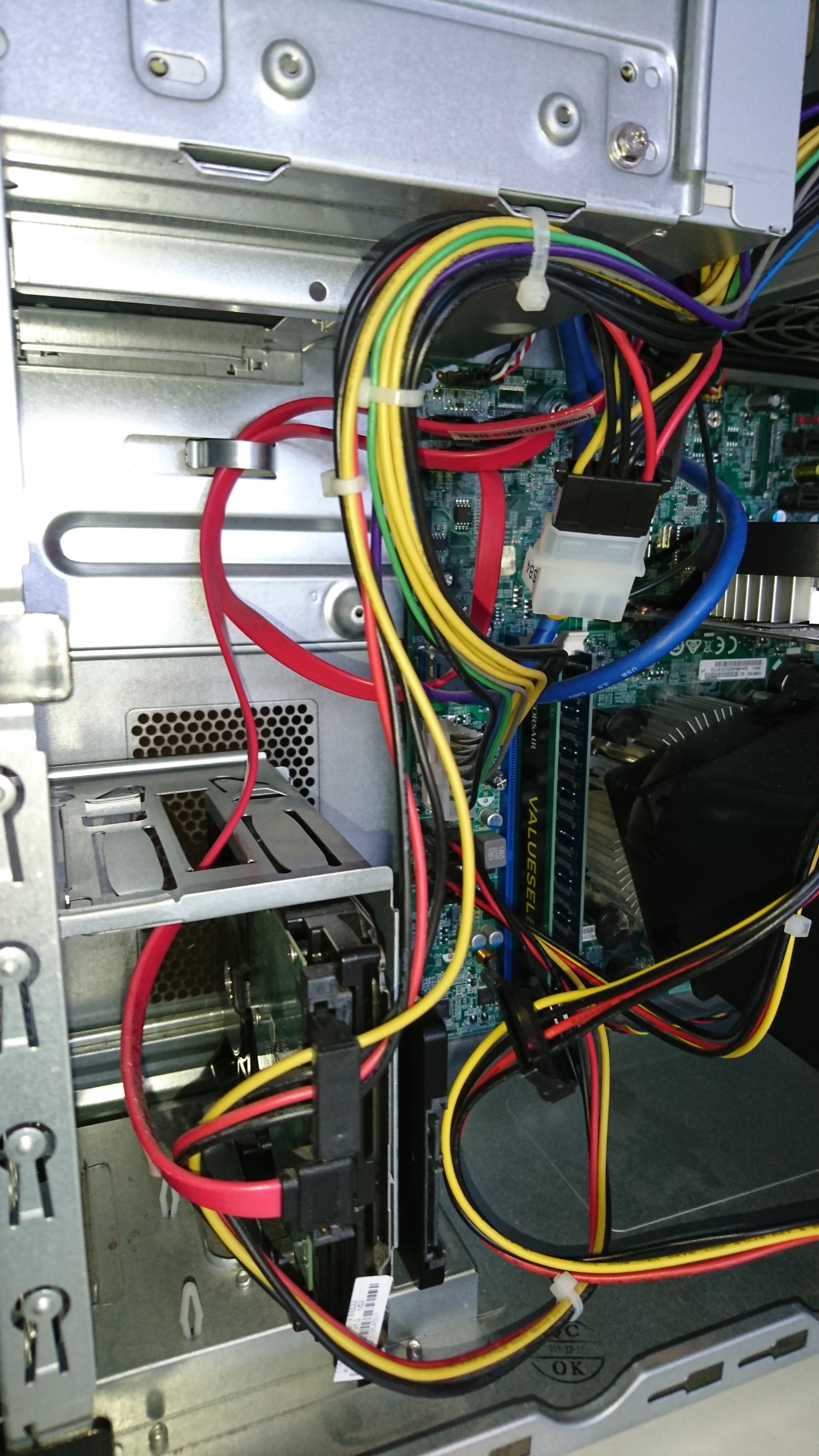

Die SSD habe ich bereits verbaut. So weit so gut. Jetzt habe ich einen freien Stromzugang (schwarz, rot, gelb) der im Motherboard in Odd_Pwr steckt (was auch immer Odd_Pwr bedeuten mag). Das Kabel hat wiederum 2 Stecker. Kann ich den benutzen? Wenn ja, welchen von den zwei? Dann bräuchte ich ja noch einen Datenkabel (den roten glaube ich) und den würde ich dann wiederum mit der SSD und einen der 2 freien SATA Steckplätze verbinden, richtig? Wie ihr vielleicht bemerkt blicke ich durch diese Thema gar nicht durch und das alles sorgt nur für Verwirrung in meinem Kopf. Letztendlich lautet meine Frage: Wie schließe ich die SSD an und wenn sie angeschlossen ist wie klone oder übertrage ich Windows von der HDD auf die SSD und welche anderen Programme lohnen sich ebenfalls auf die SSD zu übertragen? Ich hoffe jemand versteht mein Dilemma und kann mir aushelfen. Vielen lieben Dank!
1.) Odd_PWR = OpticalDiskDrivePower = Stromanschluss für SSD, HDD, ODD
2.) Nimm einen der beiden freien Stromanschlüsse, egal welchen
3.) SATA-Kabel von der SDD zu einem der beiden freien Anschlüsse (schwarz, grau) am Mainboard. Die Kabel gibt es meist in rot, schwarz, grau oder weiss/schwarz
4.) Clonen: tue ich schon seit >10 Jahren immer mit Acronis True Image. Es gibt aber auch kostenlose Cloner wie Macrium Reflect. Dabei wird eine exakte 1:1 Kopie erstellt. Die SDD muss dann aber mindestens so groß wie der belegte Platz auf der Festplatte sein.

Fragt besser mal nach welches Mainboard es ist, kann passieren dass er sonst die ssd an einen Langsamen SATA 300 anschließt obwohl noch ein 600er da ist
